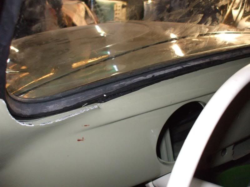

Como de dentro
Mesmo nas zonas mais chata estão perfeitamente colocados
Agora só basta limpar os excessos de vaselina
Et voila!

Acabado. Levou 2 mn! A preparação foi longa, mas compensou, verifica
A juntas, tanto da parte de fora
Como de dentro
Et voila!
