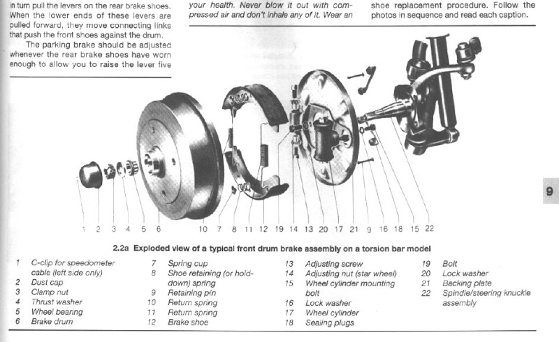

Indica aí o número no desenho para ficar em sintonia:
ps - know-how - conhecimento técnico (é a parte onde eu estou praticamente a 0)
6= Tambor
21= Prato

prato é o 21, poli ainda não percebi ao que se referem :lol:
E tão simples como ser travão de tambor e não travão de poli. :roll:

-Tambor é o tipo de travão, poli é a peça onde os calços actuam para travar, isto em linguagem que qualquer mecanico ou curioso usa para designar as peças que estamos aqui a falar.
Realmente concordo inteiramente com o jcse, a riqueza da lingua portuguesa só serve é para confundir. Para mim, fazia sentido um travão de disco, ter um disco e um travão de tambor ter um tambor. Longe de mim saber que a peça 6 cá chama-se poli, pahh para mim drum = tambor.
Enfim, obrigado, é sempre a aprender.

Já me aconteceu precisamente o mesmo, tinha tudo bem afinado mas quando fui à inspecção a roda do lado direito não travava praticamente nada, reverifiquei tudo e aparentemente estava tudo bem, julguei que poderia ser dos cabos pelo que comprei novos, quando os fui substituir é que reparei que o cabo do lado direito na alavanca do travão de mão não estava a passar pela guia (ver imagem abaixo), coloquei no sitio, afinei os cabos e ficou a travar lindamente.
