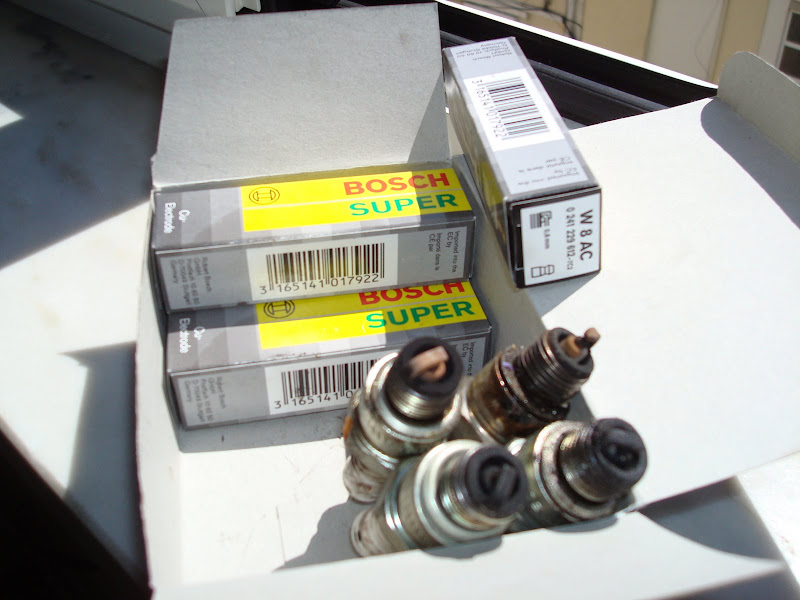

Ora, cá estão elas (as caixas que as novas já cantam lá dentro), curioso que as velas do 1 e 3 sairam laranjas, do 2 cheia de óleo e preta e do 4 apenas preta... deve tar bom lá dentro deve....
Estou bastante satisfeito, entre a mudança de óleo, limpeza da rede, óleo filtro de ar e velas, o trabalhar está completamente alterado para melhor!!! Muito mais silencioso e com menos vibrações. Pela primeira vez consigo ouvir barulhos aerodinamicos do ar, e depois do passeio semanal, o plástico já não me pareceu ultra silencioso 8)

É possivel que tenhas uma fuga no colector. Só vendo. wd40 e vê se o relantim altera.

Desculpem a ignorancia, mas mando wd40 para onde? Com o carro a trabalhar?
