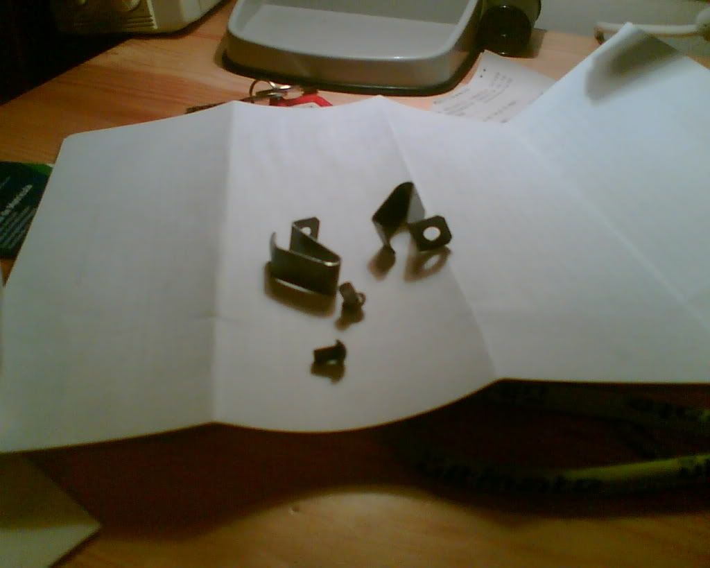

Comprei estas molas para colocar nas jantes da Fels, mas nao tou a ver como fazer. as que lá estão parecem ter um pino soldado ou coisa que o valha, identico aos que estão novos na foto. O problema é como retirar os velhos, julgo que com berbequim deve dar, mas principalmente como montar estes novos?
Se alguém souber ajudar, agradecia :)

Boas companheiro, como é que isso vai?
Bom, eu retirei as minhas com uma rebarbadora, ou seja, gastei os pinos até chegarem ao resto da patilha partida e depois com um punção bati no pino com uma pancada seca tendo este saído, mas podes tentar com um berbequim com uma broca da grossura do pino, em principio também dá.
Para colocar, arranjei um parafuso comprido, que por acaso tinha cabeça de sextavado interior, que era mesmo a medida da cabeça do pino, ou seja, a parte redonda do pino entrava na perfeição e não passava a base da cabeça do pino. Depois prendi o parafuso, na vertical, num torno; coloquei o pino no parafuso; coloquei a patilha no pino; agarrei na jante e coloquei-a por cima do parafuso, tendo o pino entrado no respectivo buraco; segurei a jante na horizontal, ou podes arranjar algo para assentar a outra extremidade da jante e bati no pito com um martelo de bola, na parte interior da jante, até este ficar completamente espalmado e fixar a patilha. (olha que são umas boas marteladas, pois o pino se tivesse menos uns milimetros não se perdia nada)
E foi assim, espero que tenhas compreendido e que consigas cravar essa coisa
Se não conseguires e quiseres uma mãozinha, estás à vontade, é só pedires
um abraço
Pena não ter tirado fotos, mas a maquineta não estava comigo
Boas, como vai isso por aí? espero que optimo :)
Percebi a técnica, obrigado, pelo menos já é um ponto de partida. Mas fazer isso 25 vezes.... é muuuuuuuinta martelada... se calhar pingar com solda o pino por dentro da jante n era mal feito. Que achas? tenho q ver bem isto... :roll:

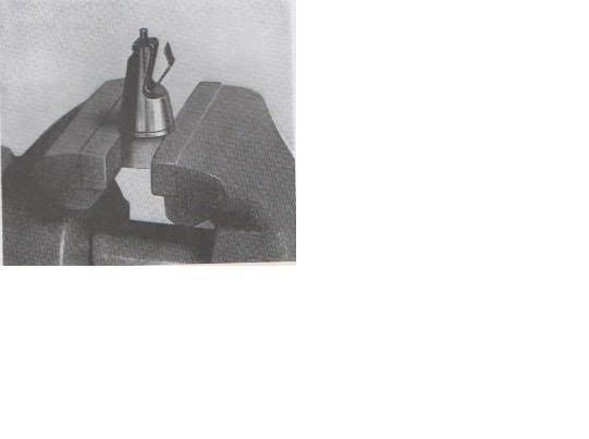

Saiu um número da revista "Boxer" com esse diagrama de montagem de molas, que inclui uma peça especial de suporte ao torno de bancada.
Talvez mais à noite.
a peça deve ser esta:
mas custa cerca de 40 euros :evil:
penso que tenha so como função segurar o pino no sitio enquanto leva martelada.
entretanto vou tentar o método do jorge :)
