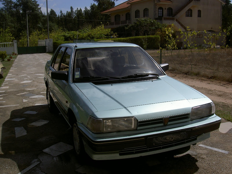

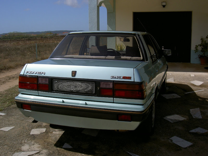

Este 213 foi registado no dia 24 de Abril de 1987, e desde aí que andou nas mãos do meu avô. Era um regularíssimo 213SE, numa cor só disponível por encomenda (Silk Green), e o meu avô tinha pedido o tecto de abrir. Felizmente (devido ao problema de corrosão destes carros, e não só - já vos mostro o porquê), houve um engano na ordem e o carro chegou cá sem ele.
E a verdadeira pérola:
Foto datada de Maio de 1987, quando o carro era absolutamente novo! Deve de ser a sua primeira foto. E vinha com dedicatória, para o meu irmão mais velho:

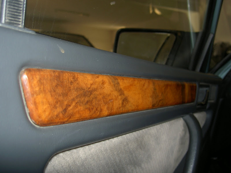

Como os comandos dos vidros traseiros dos 213 pós-restyle são na parte de trás da consola, não podia mexer nesta... Mas um Mercedes 190D deu-me a ideia: apoio fixo no banco!
Neste caso, o dador foi um Lancia Dedra.
E assim:
