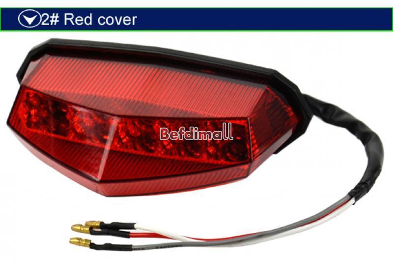

agora estou à espera que chegue uma peça de modo a terminar o quadro para mandar para a lacagem

para a semana vou levar o quadro para terminar o tubo da traseira de modo a ficar com a forma do stop
