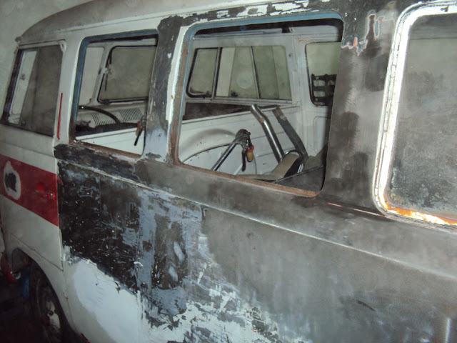

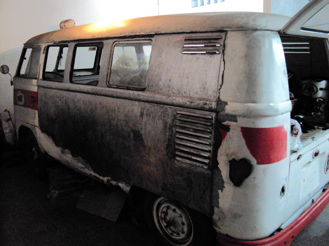

Vendo bem as coisas e o trabalho que está pela frente, isto de tirar tinta é a estaca zero, mas já mal durmo até sexta à tarde para testar a nova maquinaria :mrgreen:

Que pena estar a 260Km, tenho que ir treinando nas paredes... :D
Re: Wolfsburg 1955
grande obra!

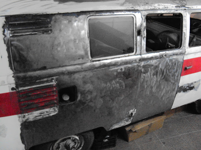

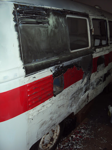

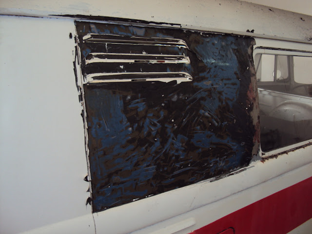

disseram-me que esses discos sacam chapa e aquecem-na demais se os deixares muito tempo a actuar no mesmo sítio. Cuidado!
E já agora, que temperatura é necessária para retirar a tinta com essa pistola de calor?
Re: Wolfsburg 1955

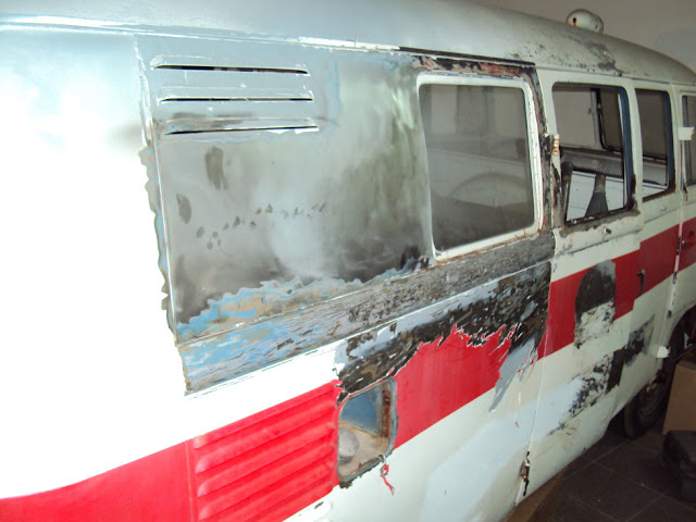

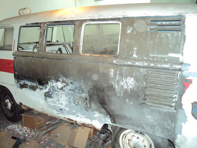

Boas João,
Os discos são de nylon mas para utilizar na posição "deitados" sobre a chapa, abrange uma maior área simultaneamente, por isso é que têm este aspecto de disco de desbastar.
Já tenho experiência com discos de nylon a decapar a outra split, mas eram dos que se usa como superfície de contacto apenas a lateral do disco. A chapa não era afectada nem aquecia demasiado, também é importante uma rebarbadora relativamente potente para não ser necessário estar a insistir na mesma zona.
O soprador de ar quente é de 2000w e tem duas posições, a primeira atinge os 60º, e a segunda os 600º. Aqui sim deverá ser preciso algum cuidado porque aquece mesmo :lol:... uns segundos na segunda posição devem bastar para retirar a tinta.
No manual diz para manter sempre uma distância superior a 10cm do que se está a aquecer, e para não aquecer em demasiado a tinta.
No fim-de-semana se tudo correr bem já terei melhor feedback. :wink:

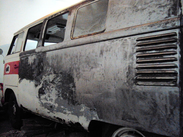

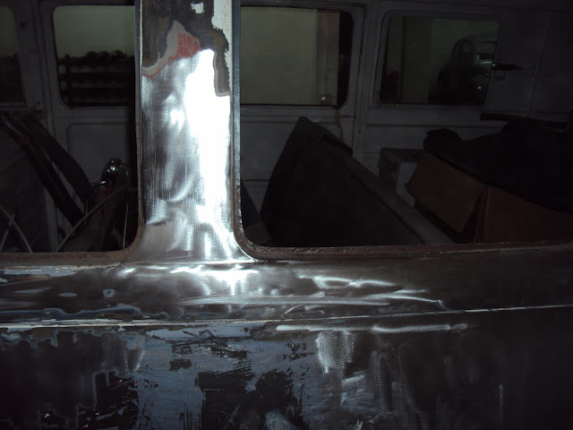

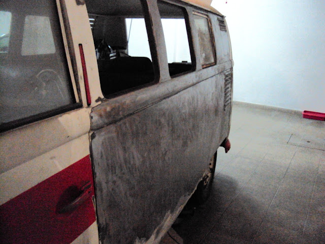

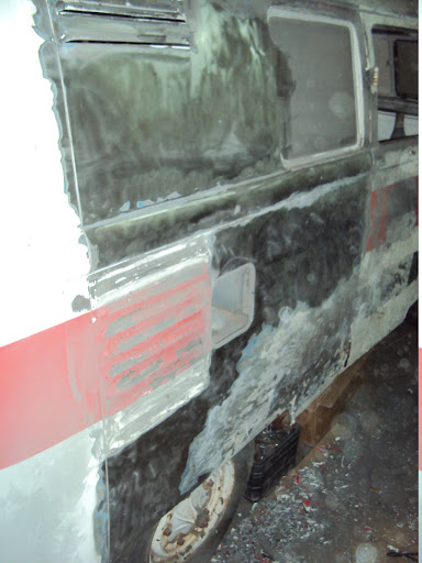

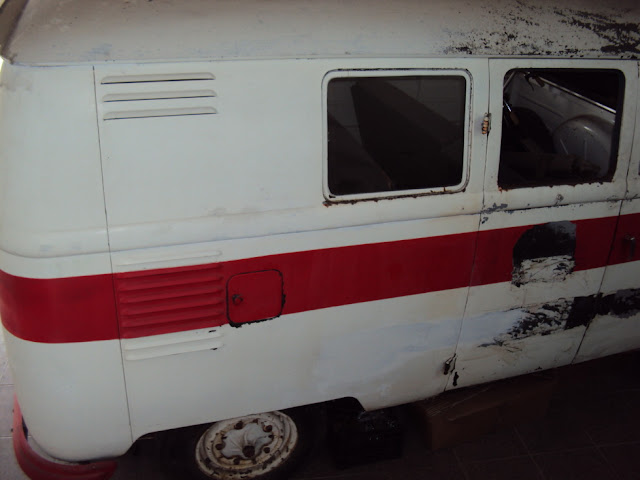

Hoje das 19h às 20h ainda deu para fazer isto:
Re: Wolfsburg 1955

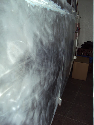

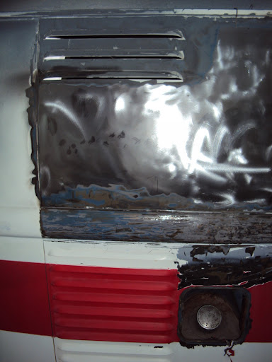

Vira o disco e toca o mesmo:

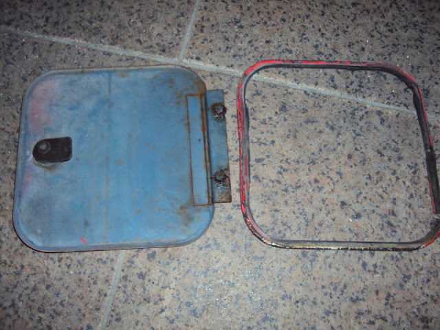

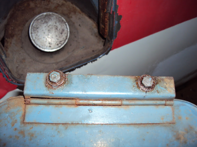

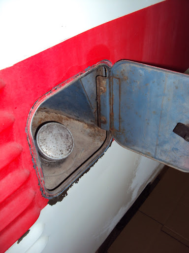

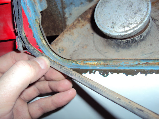

Retirei com cuidado a borracha do acesso ao depósito de combustível, tem uma parte que talvez sirva como molde para fazer outra, visto que ainda não encontrei nenhuma à venda NOS ou mesmo reprodução:

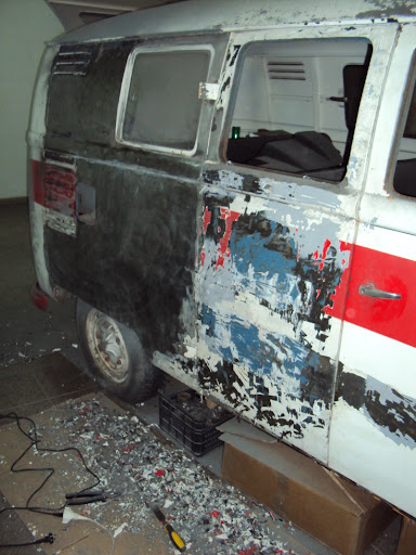

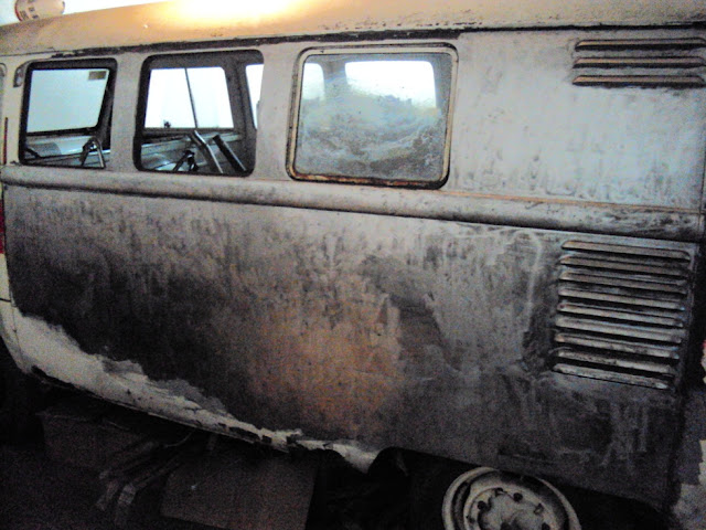

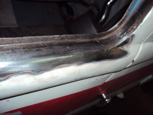

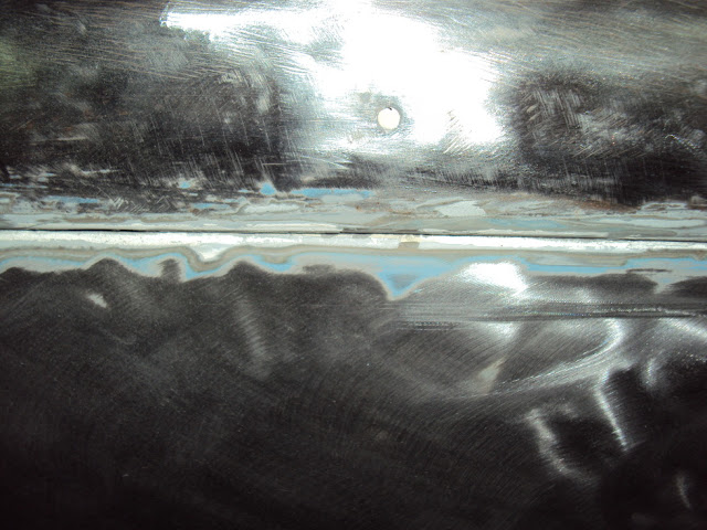

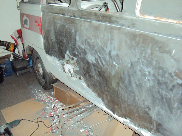

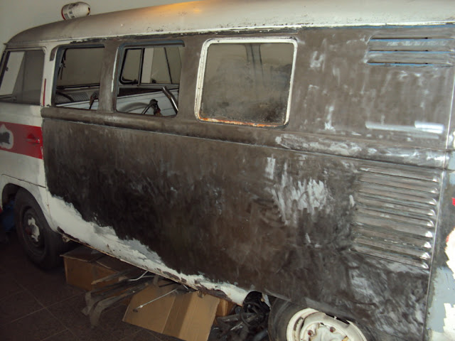

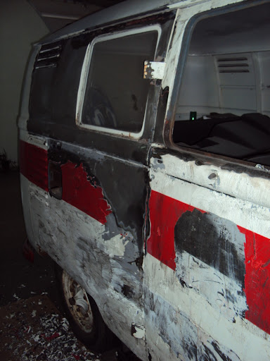

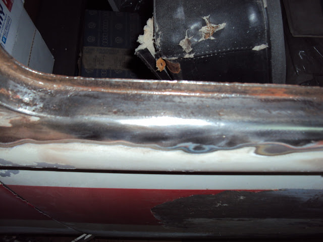

Esta calha após uma pequena limpeza ficou com muito melhor aspecto:
O soprador de ar quente funciona bem a remover camadas espessas de tinta, mas em camadas finas deixa muito a desejar (por exemplo a tinta original). A chapa aquece consideravelmente por isso achei que não devia insistir demasiado nos painéis laterais em zonas com pouca consistência, sem estrutura de apoio interna.
Farto do soprador, apliquei o resto do decapante que tinha e fiz uma pausa para o lanche :D

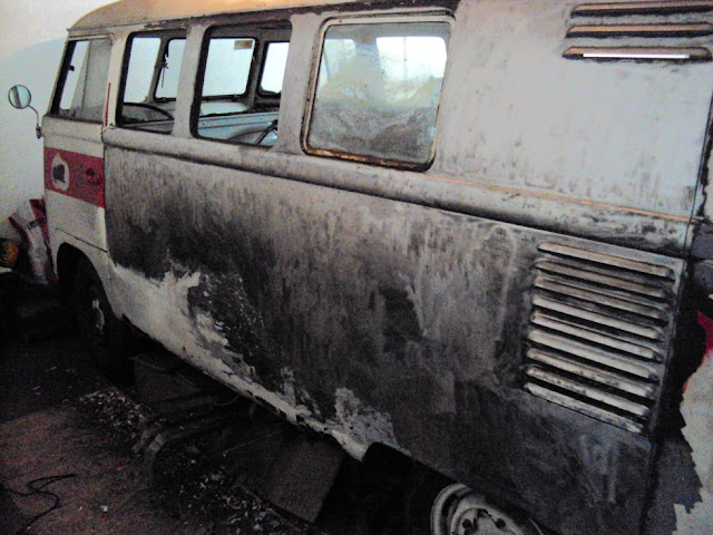

Re: Wolfsburg 1955

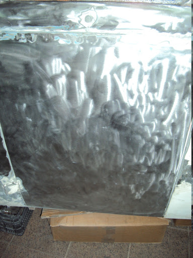

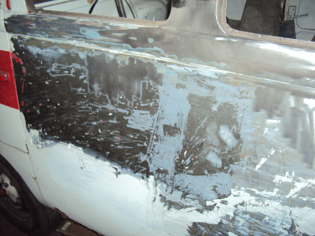

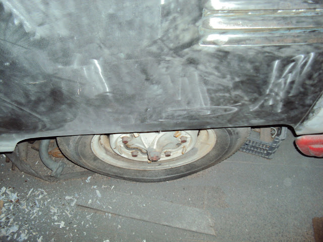

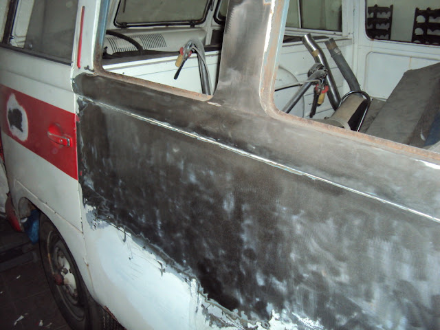

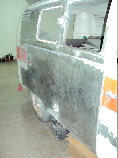

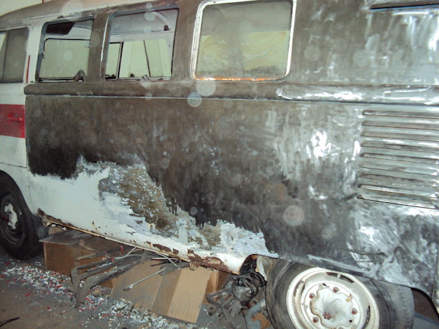

Já recomposto, retirei a camada de tinta solta com o formão, e finalizei com "meia horita à benfica" de rebarbadora e disco de nylon :mrgreen:

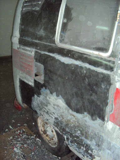

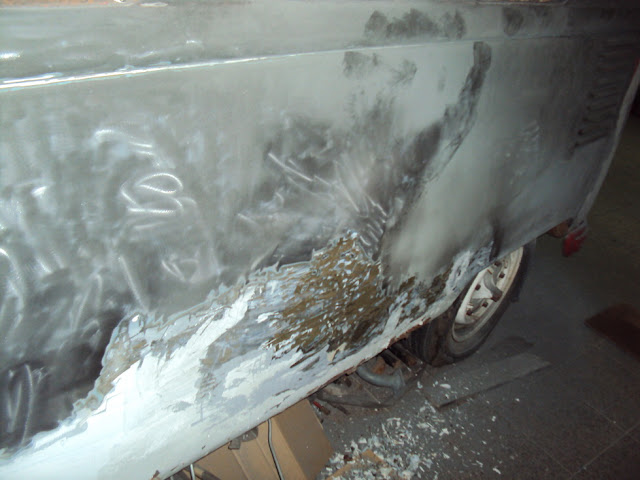

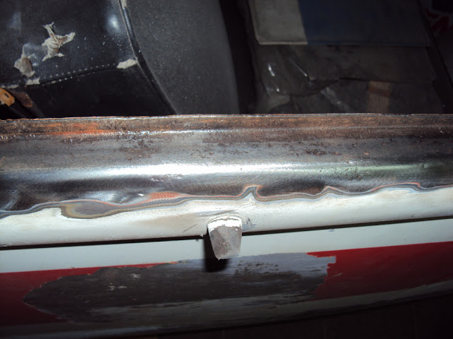

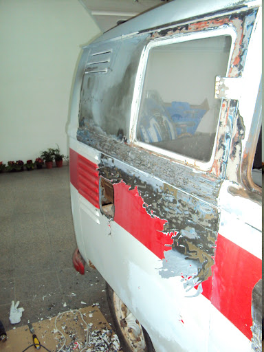

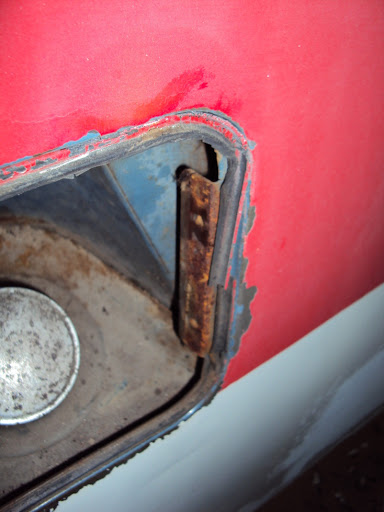

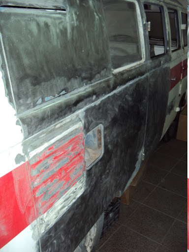

Furo do último batente em borracha da porta lateral, tapado algures durante a vida da carrinha:
Nos próximos fins-de-semana vou perder algum tempo em desmontagens e arrumações.

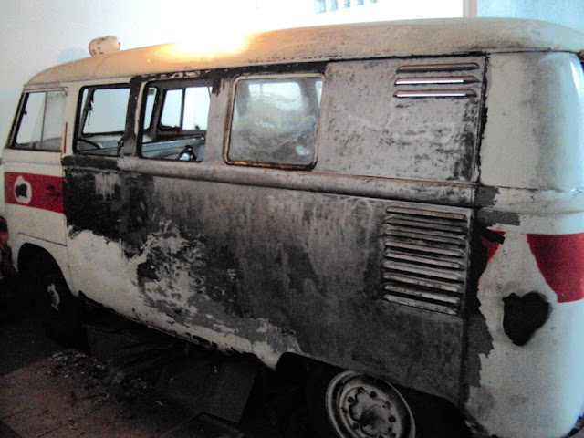

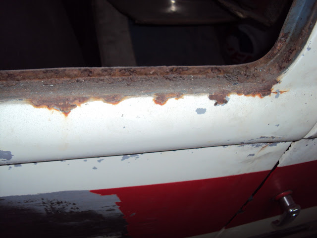

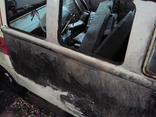

pergunta estúpida:
tens colocado algum produto na chapa nua?
Re: Wolfsburg 1955
Parece estar muito direitinha... e com poucos remendos para fazer...
Olha que o primário no interior da Maria das Dores também foi difícil de tirar... e ainda está lá quase todo... :roll:
Re: Wolfsburg 1955
Não nezz, não estou a colocar nada, receio que a pintura depois não fique tão uniforme.
Primeiro vou decapar o exterior e o interior, posteriormente (no verão) retirar os eixos e limpar os fundos a jacto de areia para aplicar POR-15.
Só depois de estar totalmente restaurada de chapa, e já na oficina de pintura, será totalmente polida, limpa e desengordurada.
