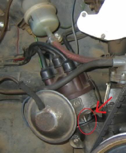

tente o seguinte: tira o filtro do ar e verte directamente o equivalente de uma seringa de gasolina no carburador e da o arranque.
meter gasolina por este sitio (seta encarnada)?
ATENÇÃO, nada de tirar o carreto do carter. existem outras soluções, como dar meia volta no encaixe que se encontra no distribuidor e vai ao carreto. mas eu acho que o problema, pode-se resolver mais facilmente. tiras as tampas das valvulas, metes o terceiro cilindro em contrabalanço, ponto da polie no carter, para onde estiver o rotor virado, ligas o fio do primeiro cilindro na placa, e segues a ordem do motor, 1-4-3-2 mas ves para que lado anda o distribuidor, quando rodas o motor para a direita.

Quanto a tua pergunta: sim, podes colocar a gasolina ai e podes colocar umas gotas directamente sobre a borboleta. Se a sequência de ignição estiver certa e que há faisca tem de arrancar.
voltando por um momento à ideia da sequencia de ignição: se o distribuidor estivesse mal colocado (rodado 180º) o sulco que tem na base não deveria estar desencontrado do sulco no bloco?
