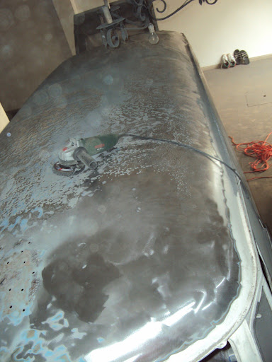

Realmente o telhado parece que nunca mais acaba, eu que o diga na minha. foi dois dias na ferrugem..
Mas a tua é diferente é tinta l :D :D :D :D .

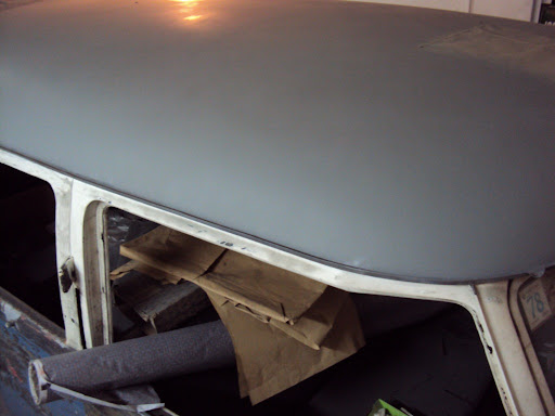

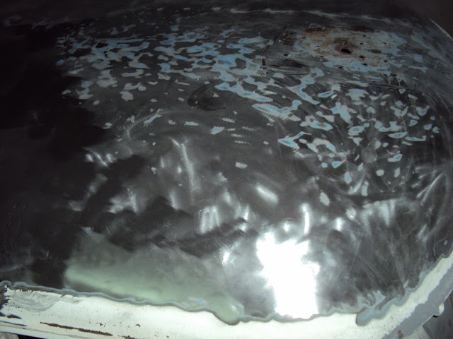

Re: Wolfsburg 1955

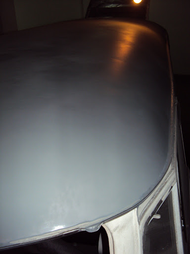

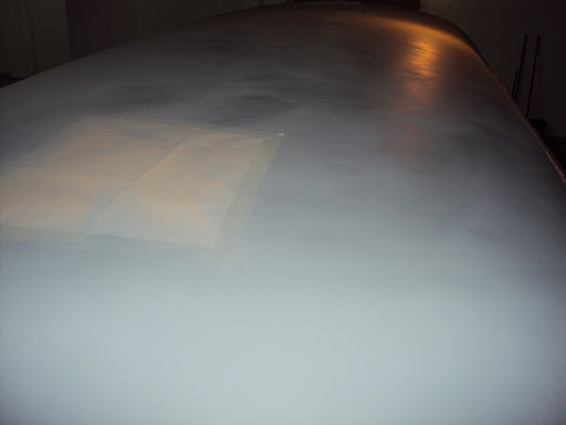

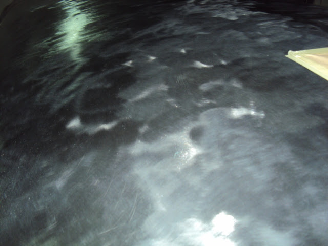

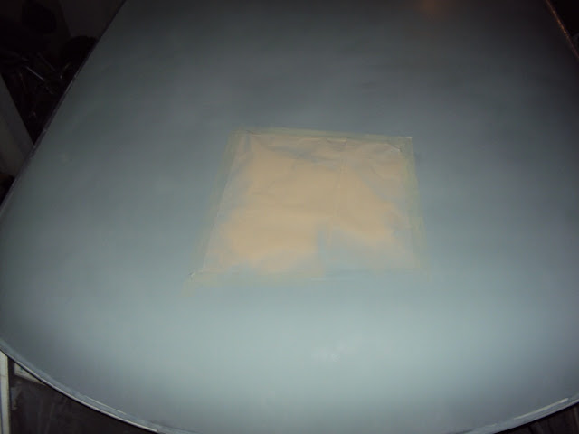

Obrigado malta! :wink:
Pedro Silva é um primário convencional que produz algum enchimento, corrige desde já pequenas irregularidades (sobretudo riscos) na chapa.
A mesma marca também tem spray de zinco, que pode igualmente ser utilizado como primeira camada de pintura, segundo dizem na descrição do produto não dá qualquer problema quando for necessário fazer soldaduras.
O que me levou a optar por este primário, é que adere mesmo muito bem à chapa. Num teste que fiz com a rebarbadora foi mais difícil remover totalmente uma camada deste primário do que uma camada de spray de zinco.
O spray de zinco tem na sua constituição uma elevada percentagem de zinco, mas no que toca à protecção contra a ferrugem jamais se pode comparar com uma zincagem industrial. Considero isso mais marketing do que outra coisa... tal como aquelas latas de spray cinzento metalizado para imitar uma cromagem, todos sabemos que não é igual. :mrgreen:
Nisto dos restauros é difícil encontrar uma "receita" ideal, pois cada pessoa tem diferentes gostos e opiniões, o que realmente importa é meter os monos de volta à estrada.. :D

obrigado nirvana pelo teu testemunho, eu como utilizei o spray de zinco em pequenas zonas que tive de levar a chapa e vi agora o teu caso parecia ser muito idêntico :wink:
ha quem diga que o spray de zinco não é muito bom e que a tinta pode levantar depois :| , para já tenho algumas partes com massas e aparelho de enchimento e para já esta ok :) vamos ver :roll:
abraço e continuação :wink:

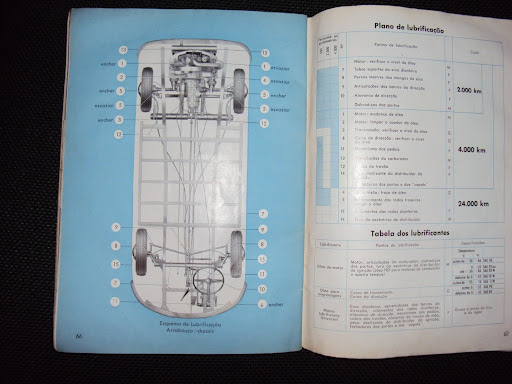

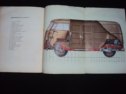

Manual do proprietário em português 8)

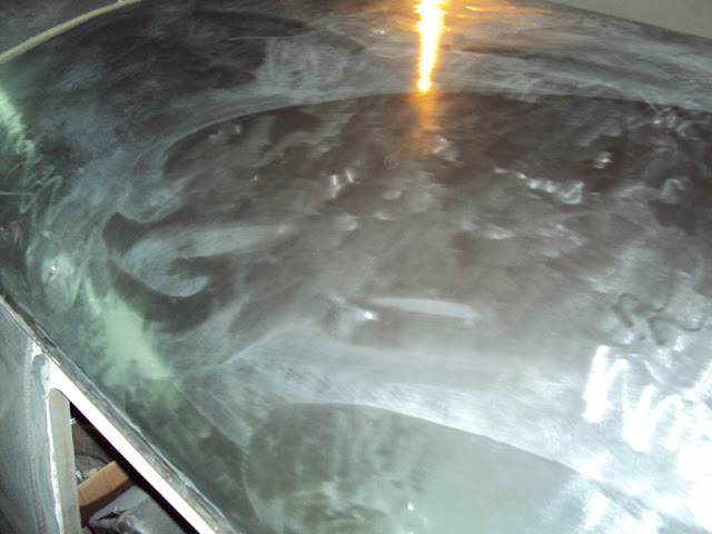

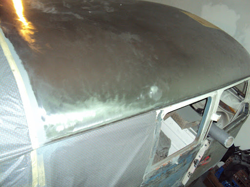

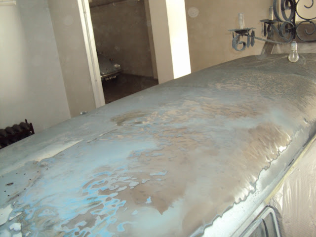

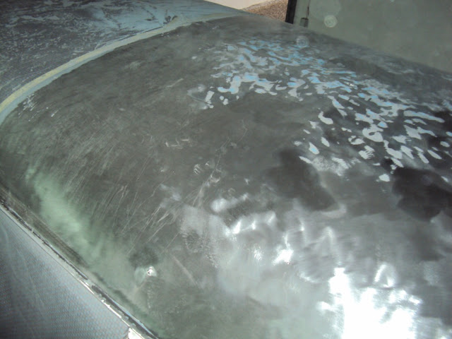

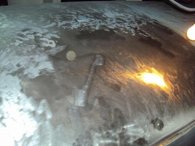

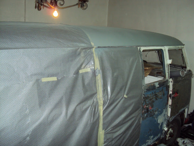

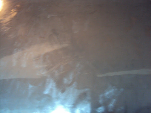

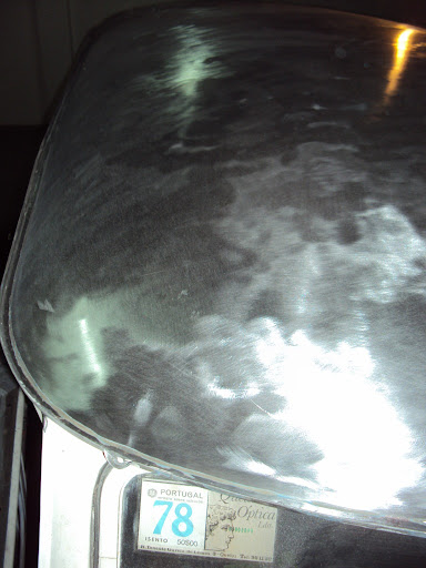

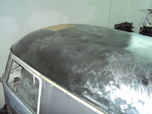

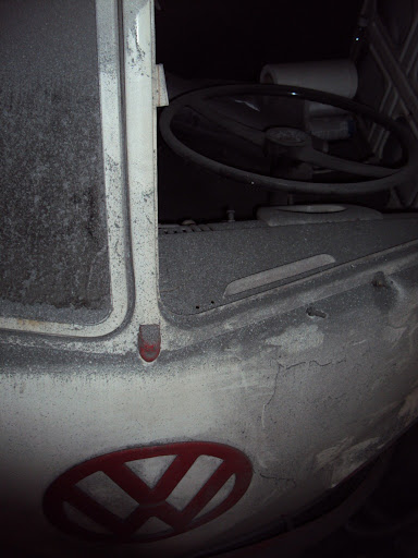

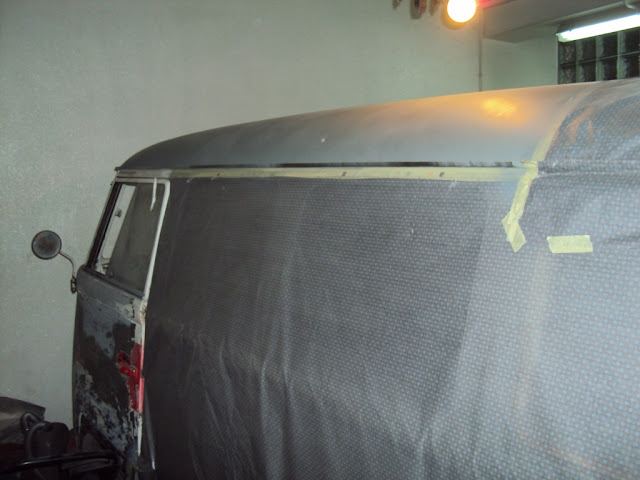

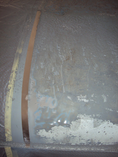

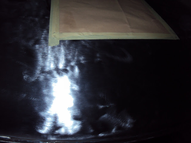

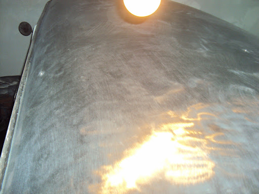

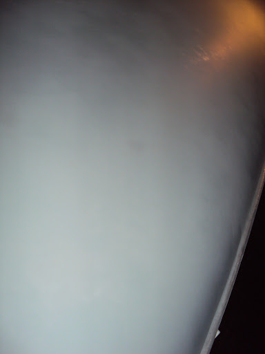

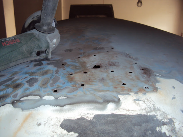

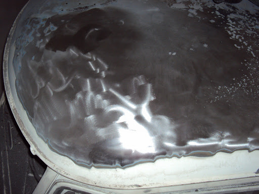

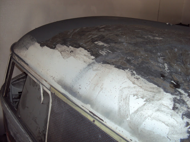

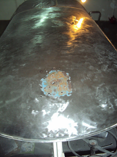

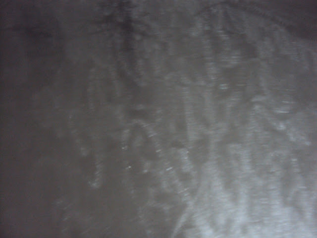

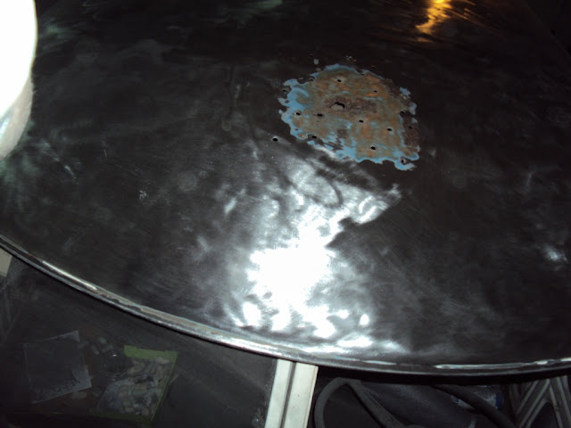

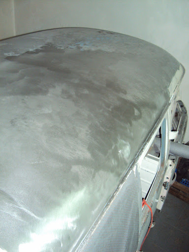

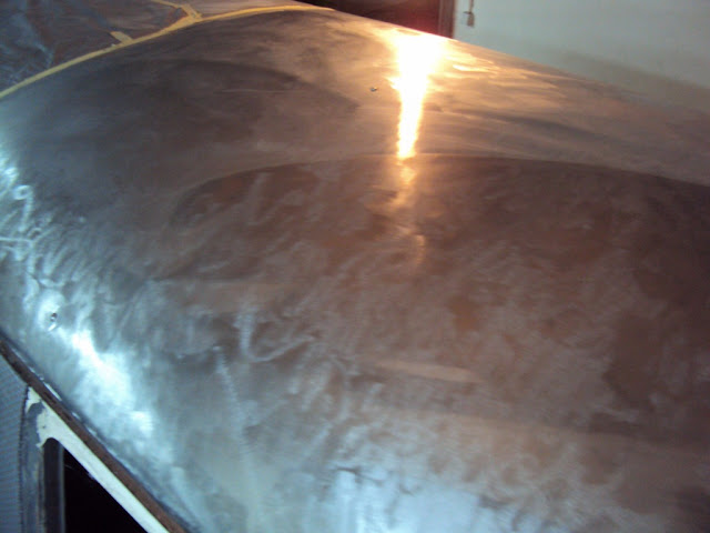

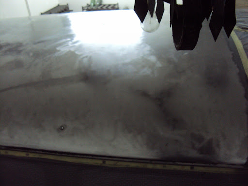

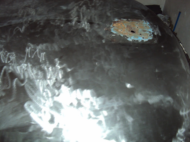

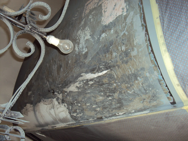

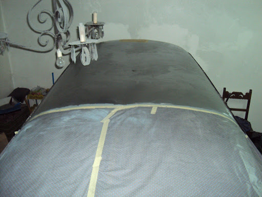

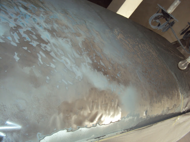

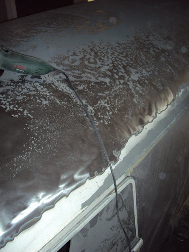

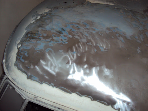

Aqui ficam algumas fotos em atraso:
Re: Wolfsburg 1955

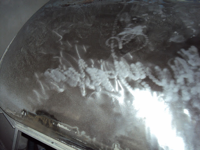

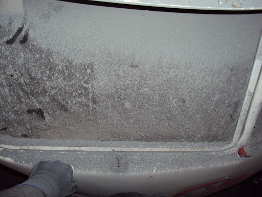

O algodão não engana :mrgreen:
Re: Wolfsburg 1955
O extra de fábrica para assar castanhas:

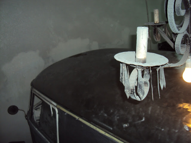

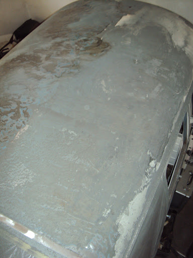

Nunca é demais lembrar que é preciso ser maluco para desperdiçar parte das férias a tirar tinta:

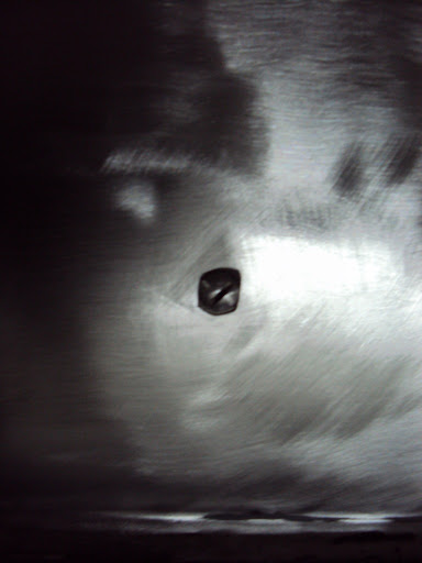

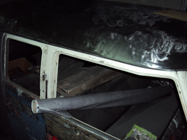

Os parafusos de uma travessa extra do tejadilho na zona da porta de carga:

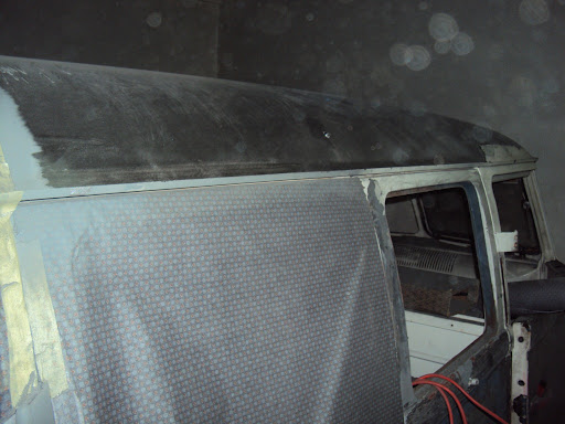

A zona das calhas não pintei pois falta fazer a limpeza a fundo com escova de aço.

Esse tecto, tirando a parte do assador de castanhas, está espectacular!
Grande trabalho, sim senhor!

p.s.- uma cópiazinha a cores desse manual... penso que a VW não iria exigir direitos de autor... :mrgreen:
