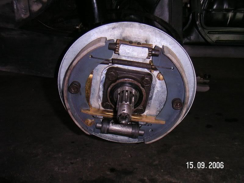

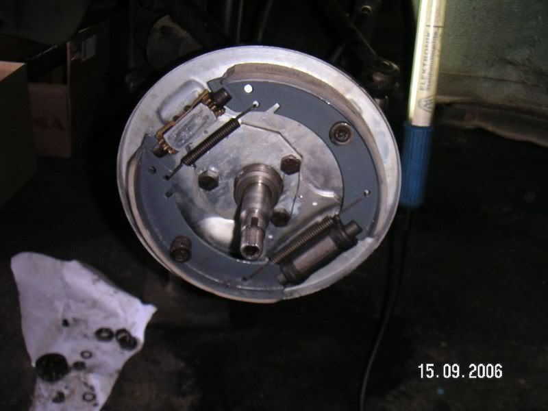

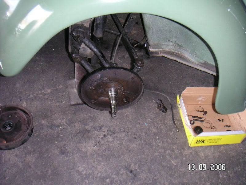

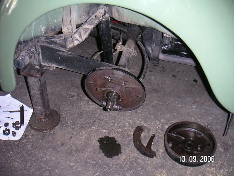

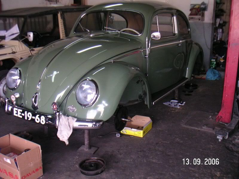

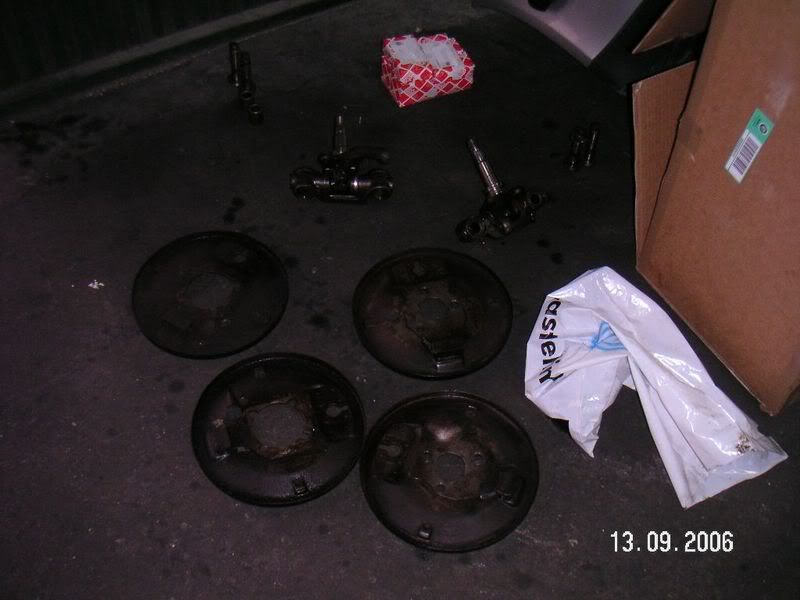

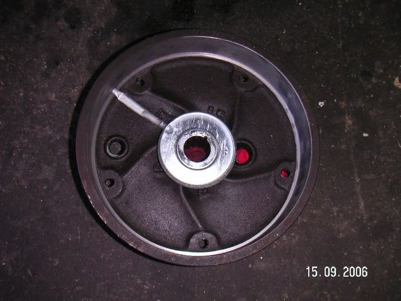

Olá a todos, há um ano decidi que havia mais uns retoques para fazer no meu carocha de 1953, então com a preciosa ajuda de um amigo que me disponibilizou a oficina e a sua ajuda e sabedoria, comecei por desmontar todo o sistema de travagem…

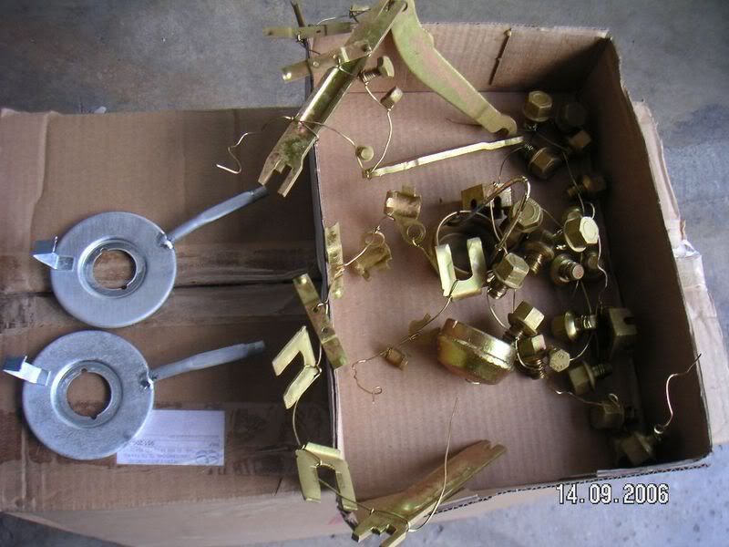

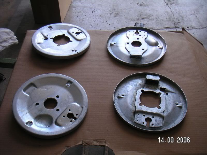

Todo o material foi separado e enviado para a decapagem metalização e pintura…
E depois tudo montado com bombitos, tubos e calços novos…
Todas as polis foram rectificadas (não há novas para estes modelos :( )

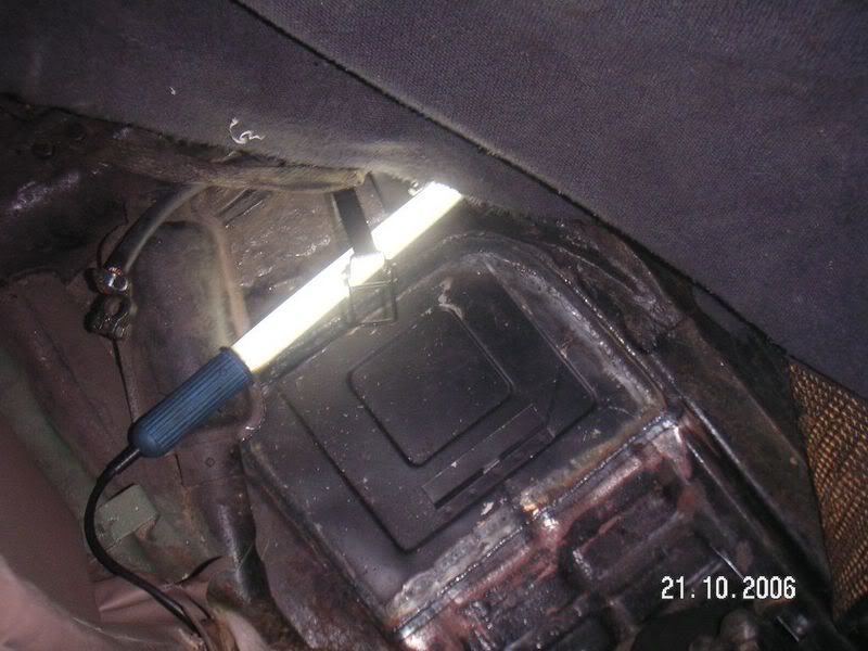

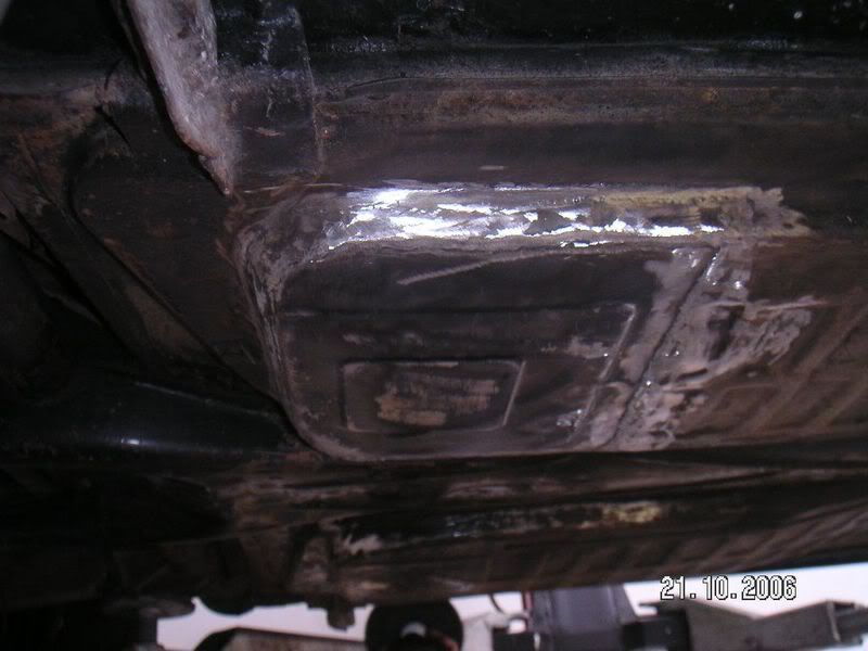

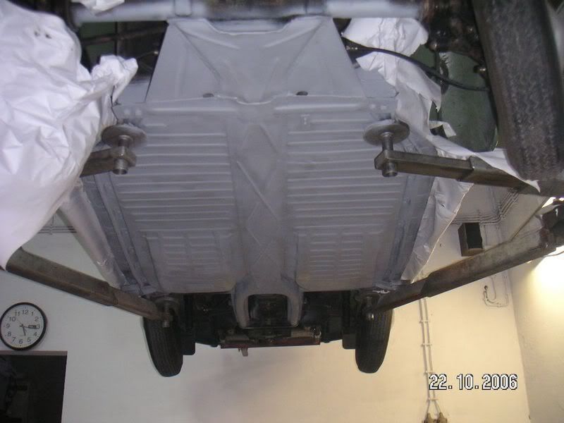

Um pequeno buraco na zona da bateria, mal remendado também me fazia confusão há já algum tempo (é de notar que estes estrados são de origem, nunca foram substituídos).

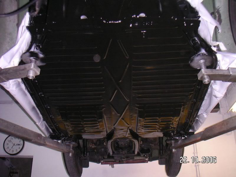

E para terminar e pelo que vi fazer inveja a alguns carros do museu, todo o fundo foi decapado a mão com disco de nylon e muita lixa, e depois aparelhado e pintado com tinta para chassis.
