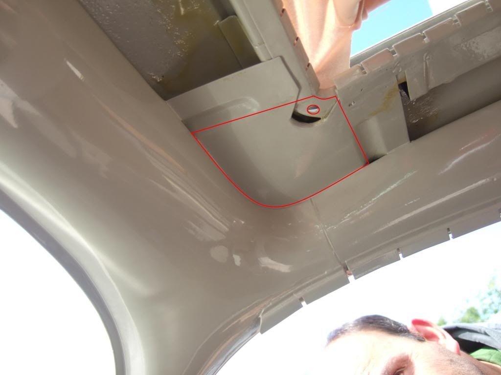

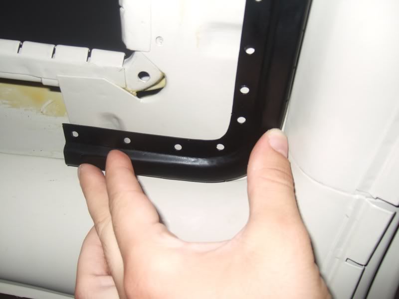

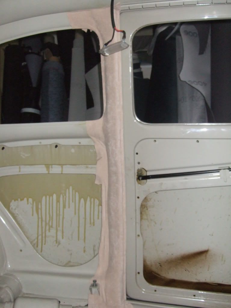

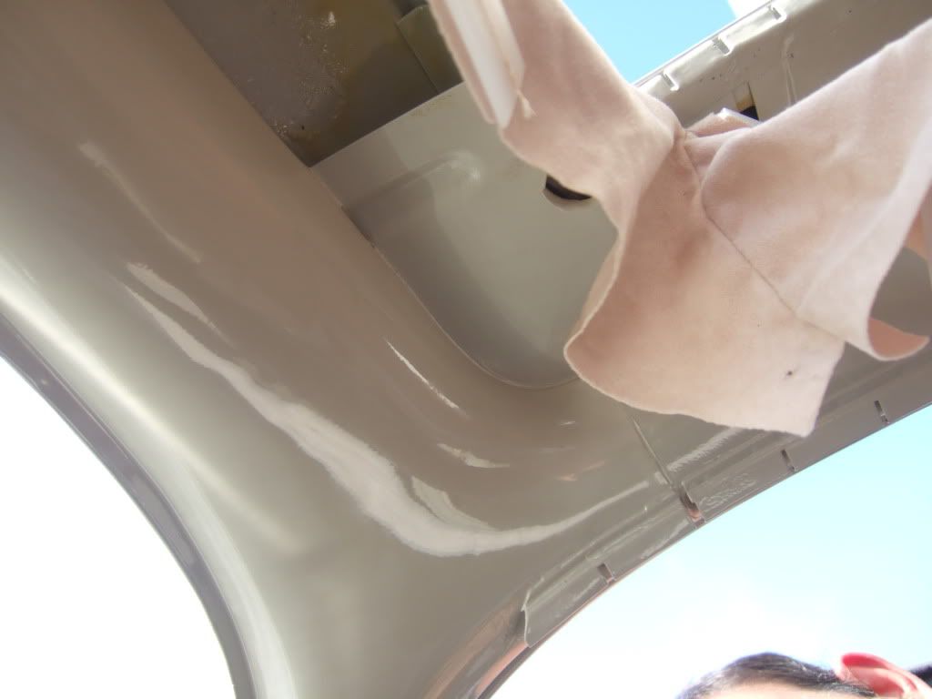

Acontece que estou com um problema, porque o estofador não sabe como fazer este canto:
É colado? Alguma peça a segurar? :roll:
Peço a vossa ajuda para poder prosseguir. :?
Obrigado. :wink:
Isso não leva tubos de escoamento de água nesse furo? :roll:
Segundo informações do Hugo Peças, não Hugo, leva umas borrachas para fazer de batente ao mecanismo.
Em principio o estofador já sabe como fazer.
Até ao final deste mês vamos ter muitas novidades (espero eu) :D

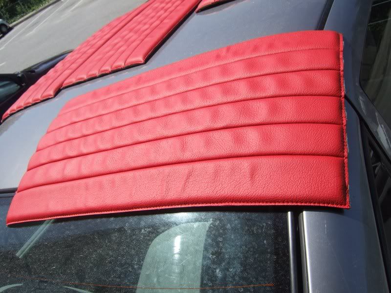

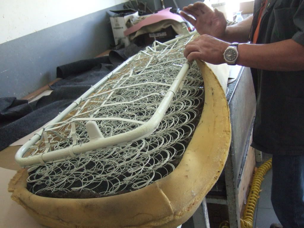

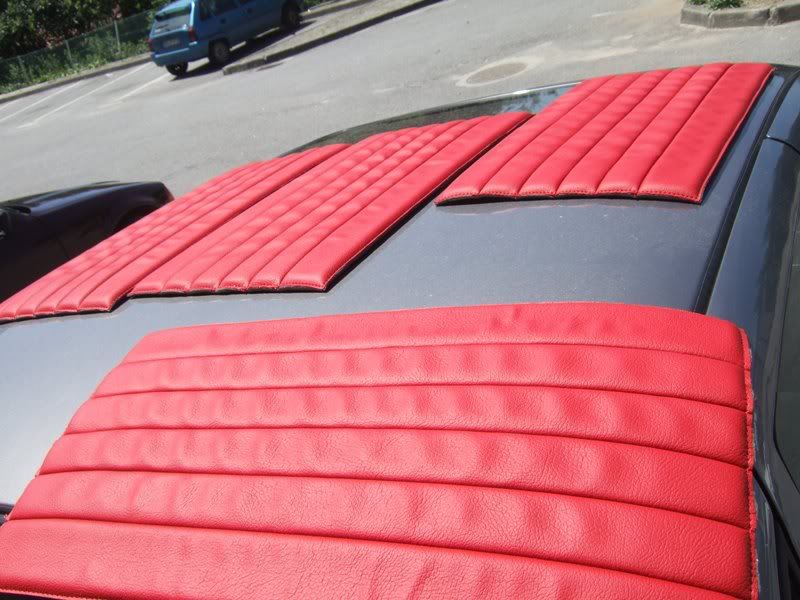

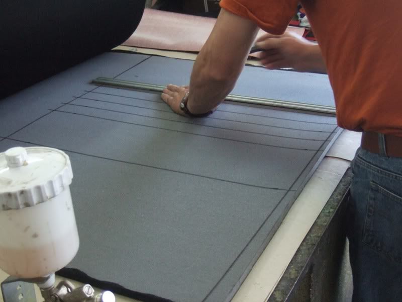

Algumas fotos do que já está sendo feito.
Pedro lindo tambem quero.............................

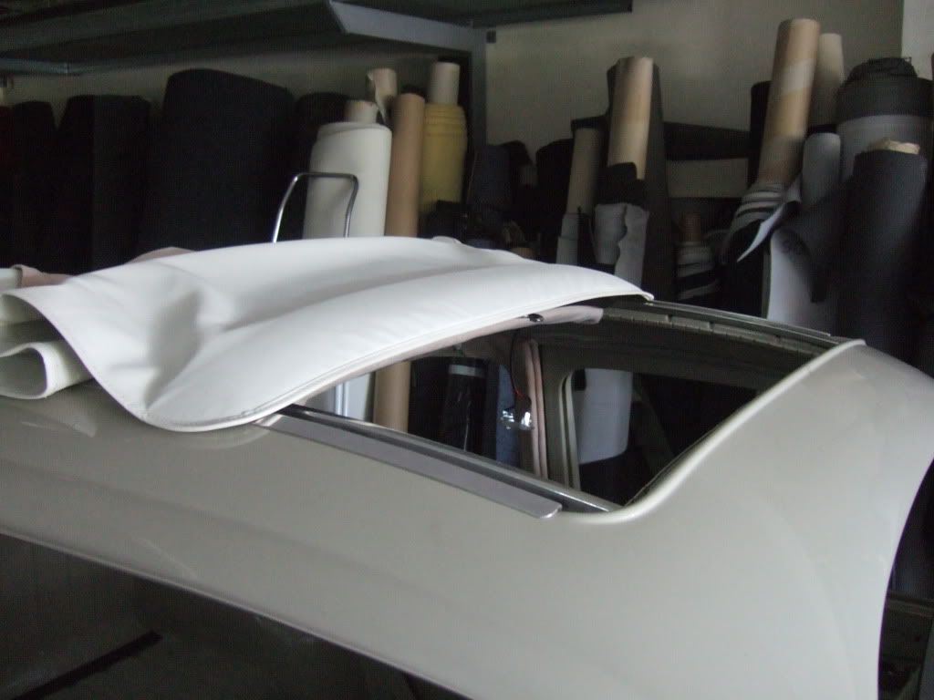

Aqui vão mais umas fresquinhas.
Espero que gostem. :wink:
estofos vermelhos 8)
Pedro que grande alfaite mas estofos vermelhos com vivo branco?????????????? só estou a dar a minha modestia opinião.......... desde que fique ao gosto do dono ninguém tem nada a dizer, digo eu :D :D
Sim Fernando, é o que é de origem, mas não vai ficar com branco vivo, vai ser beije creme.
As opções iam entre tecido em beije ou em pele vermelho, como no livrete antigo tem "pele" fica o vermelho.

Não sei se ajuda, mas aqui fica uma imagem sobre esse tema:
Obrigado estevo, mas mesmo assim não dá para ver se é colado ou não. :?

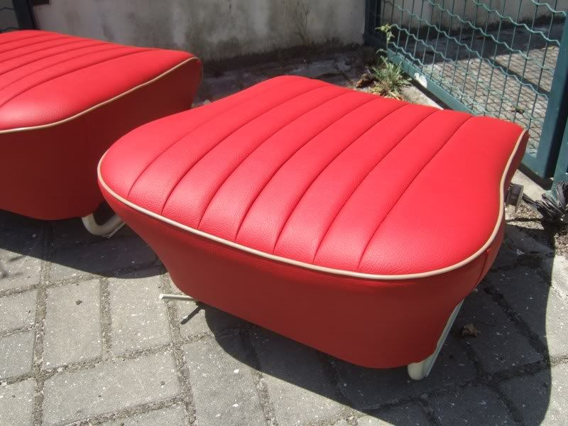

Para comemorar também o dia mundial do carocha, aqui vão umas fresquinhas. :D

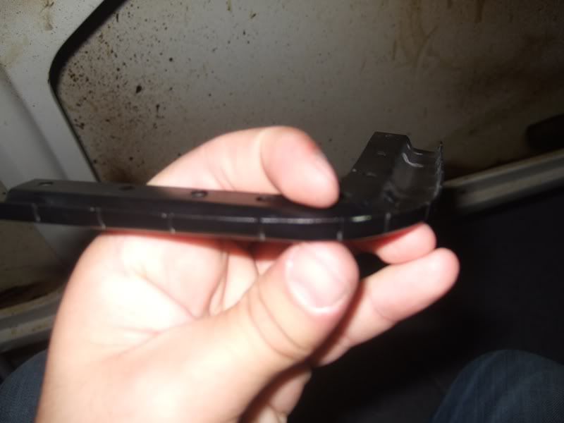

A peça que se arranjou para se conseguir afixar o forro neste canto.

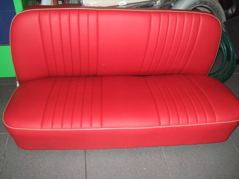

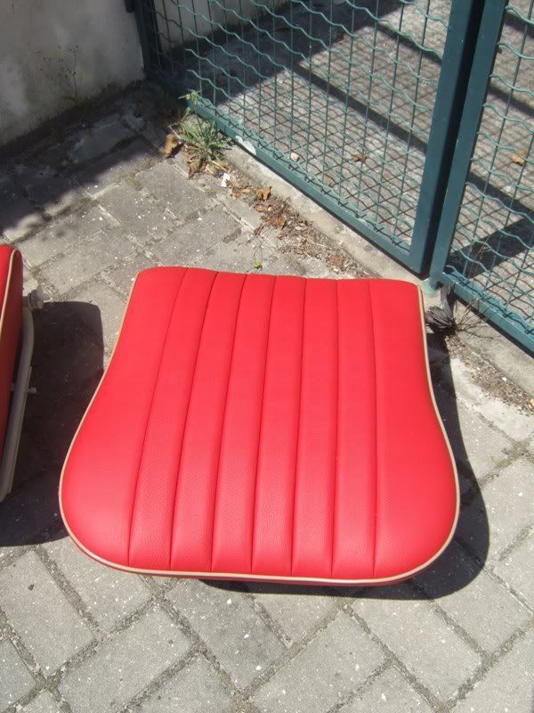

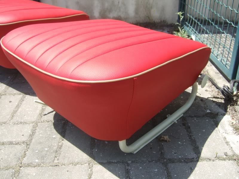

E cá estão os bancos já prontinhos.

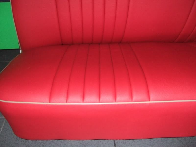

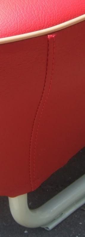

Pedro desculpa a ignorância mas as costuras das costas e dos assentos quando montados não deviam de estar alinhadas?????????????????
jouca_1
Posts: 662
Joined: 24 Jan 2007 20:36
Location: Coimbra Pt / Cholet Fr
Post by jouca_1 »
Fernando Palmela wrote:Pedro desculpa a ignorância mas as costuras das costas e dos assentos quando montados não deviam de estar alinhadas?????????????????
+1,
Pedro nao leves a mal, mas um carro a levar uma volta como lhe estas a dar, isso ai nao esta nada bem :shock: :shock: .
Vé-la com o estofador se consegue resolver isso; ou no assento, ou no encosto.
O "GRANDE DIA" esta proximo :lol: :wink: :wink: .
