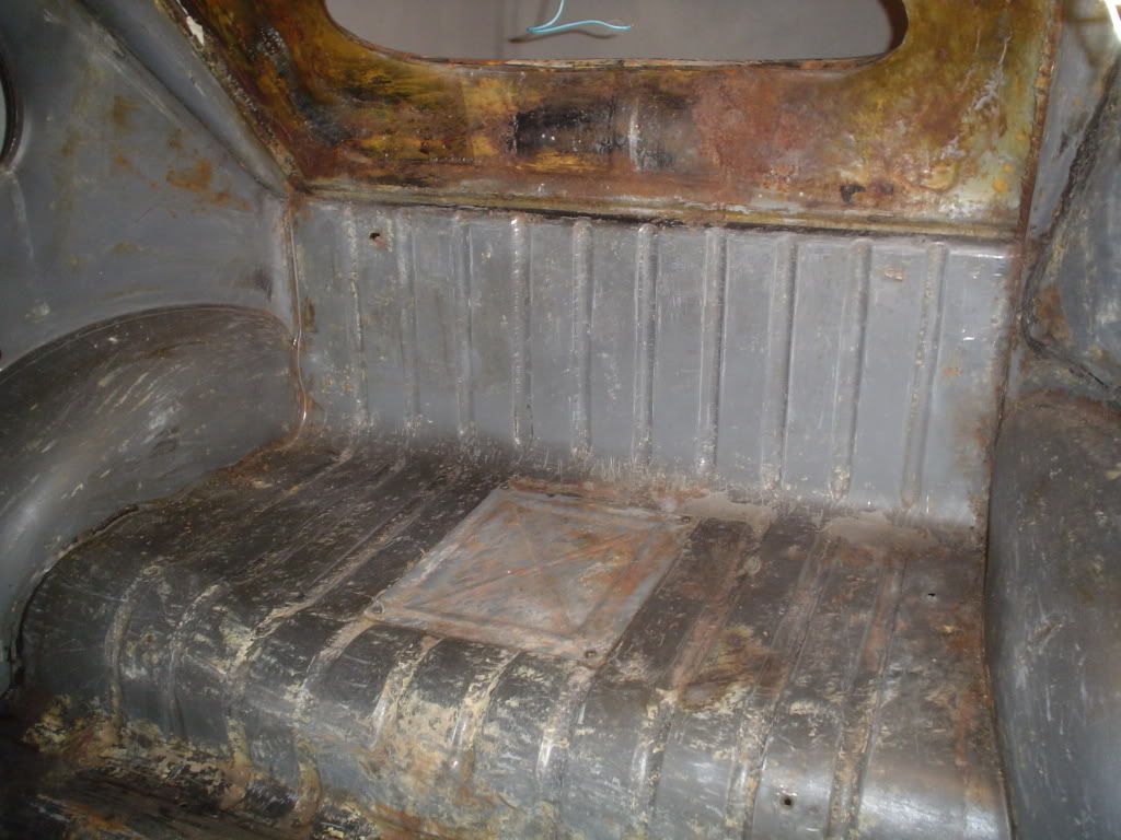

O trabalho do dia era simplesmente remover a cola de TODO o seu interior...
Uma tarefa que não se previa fácil, apesar da ajuda do petróleo...
Aqui o Mestre Vasco resolveu fazer publicidade dos 500 anos do Funchal...
Com a ajuda do Alcides, claro está!
Uma camada em todo o interior... impressionante...
Mesmo num lugar ventilado, o pessoal apanhou uma alta "bomba"...

O resultado final levou à descoberta de alguma ferrugem superficial por baixo do anti gravilha no interior... algumas mossas (todo o terreno?
) e parafusos malucos para prender os tapetes...
Nesta zona existe umas mossas, talvez do peso do mestre que modificou a janela... Mais um detalhe a corrigir...
Aqui tudo já rapadinho com excepção das portas que serão apenas limpas depois de retirar os vidros..
Existe um tubo de gasolina a passar no interior do carro, que irá desaparecer... para o lugar original, claro está!
O tecto...
O que irrita na cola (para além da dificuldade em retirá-la) é o seu aspecto que faz lembrar a ferrugem...
