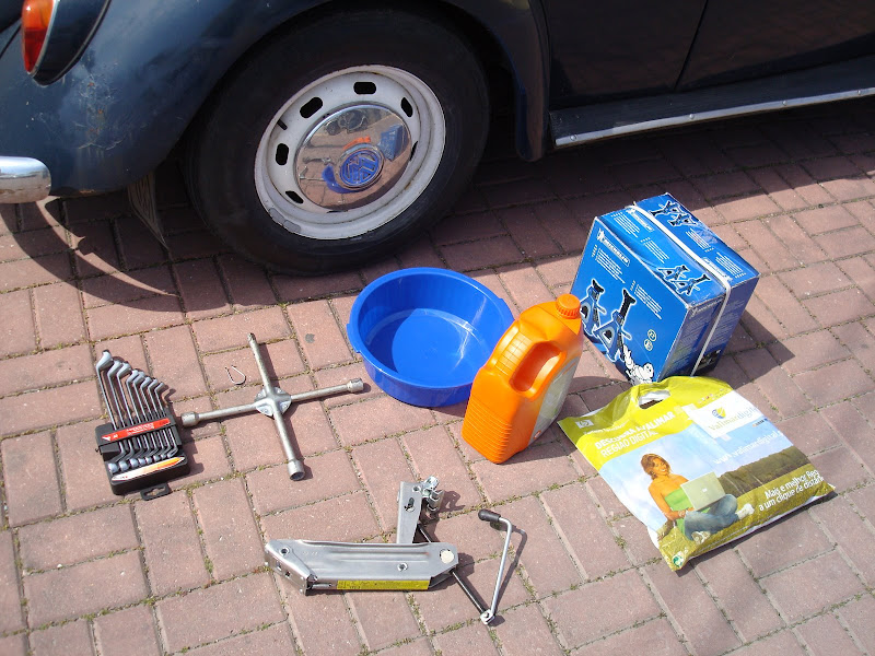

Ferramentas e outros materiais:
- macaco
- preguiças ou equivalente
- chave para tirar os tampões das rodas (se aplicável)
- cruzeta
- chaves de bocas ou lunetas
- recepiente para apanhar óleo
- garrafão ou embalagem para guardar oleo usado
- supergel
- Expresso da semana passada (ou outro jornal com bastantes folhas)
- luvas latex (opcional)
- vedante de juntas metálicas resistente a óleo e temperatura (opcional)

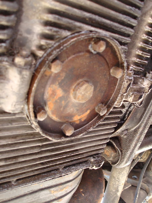

Existe algumas opniões contrárias relativamente a tirar e limpar a rede. Essa rede é o pseudo filtro de óleo. O manual refere que a rede deverá ser limpa em cada muda de óleo. Existem vários relatos de colegas que tiram a rede e não tem sujidade nenhuma, curiosamente no meu caso estava completemente cheia de residuos. Será sensato tirar uma vez para ver como está e em função disso tirar de x em x mudas. Além do tempo extra que se gasta neste operação é preciso ter bastante atenção com os pernos e porcas fechadas que têm muita tendência para moer. Avançando, retirar (com uma chave 7 acho) as 6 porcas fechadas e anilhas. Com a ajuda de uma chave philips tirar a peça metálica redonda a junta e a rede. Aí vão-se acumulando as impurezas (no meu caso tinha uns 2 centimetros de uma pasta tipo alcatrão), lavar tudo com água e supergel e secar bem.

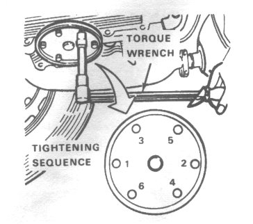

No carro limpar com jornal a zona onde encaixa novamente a peça redonda. Secar tudo bem. Colocar vedante de juntas nas porcas e na zona do carter onde encaixa a peça redonda. Colocar a rede junta e peça redonda no sitio e colocar as anilhas e porcas à mão (enroscar mesmo à mão até não se poder mais). Dar um aperto muito ligeiro nas porcas e ir apertando em cruz (ver ilustração). ATENÇÃO estas porcas têm muita tendência para ficar moidas e depois é um problema. O manual refere um aperto de 5 Ft-Lbs o q dá 6.77 Nm.
