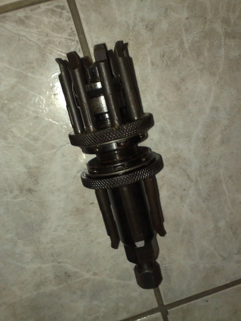

zwitterbrazil
- Posts: 29
- Joined: 20 Jul 2009 01:24
- Location: Curitiba - Paraná - Brazil
Re: rolamentos
Olá,Carlos Baptista wrote:Zwitter!
E para as combi?
Tambem tem ferramenta aí?
Agradecido.
O sacas aqui no Brasil é este:
Demorei para bater as fotos pois não encontrava a ferramenta na minha bagunça organizada, hehe
De um lado rolamentos com sete esferas e do outro rolamentos com oito esferas.
Abraço.
