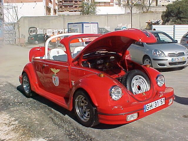

Edit: Vê bem este carro :
Foto do nelsonfelix
Esquece os parachoques e o benfica e olha para o modo como foi feito o descapotanço.

Post by motortipo4 »
Lindo LINDO LINDO a começar pelo arco e a acabar no emblema na porta
esse é dos que me dava prazer ver enfardado :evil:
Foge quero passar

Post by 51reutter »
Qualquer dia ainda me chamam terrorista, mas este era mais um que eu punha uma bomba :wink:
Ou então melhor, voltava a soldar um tejadilho :D
AI!
Não olhem ao emblema nem à cor. só meti para exemplo o que normalmente acontece quando se corta um carocha.
Tirando um caso de um carro que foi convertido no porto, não me lembro qual, ficaram todos muito manhosos.
Mas isto é somente a minha opnião que não gosto de descapotáveis e/ou cabrios em geral.
