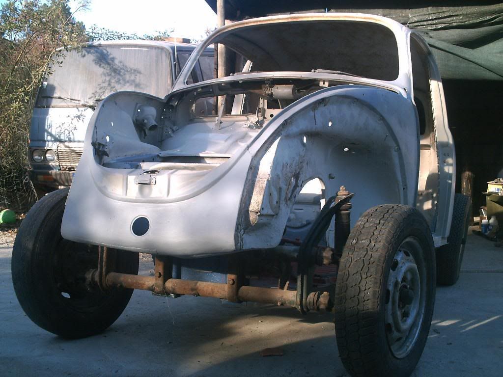

Tal como prometido, e depois de uma tarde a tirar fotos, cá estão elas.
Tirei bastantes mas como podem compreender não as ia por todas aqui, ficam aqui algumas.
Cá está ele
Mais algumas ao pormenor
Acho que já me estou a esticar! Já foram de mais, não?
Como já tinha dito o carro já foi reparado de chapa, para reparar alguns buraquitos :P , foi-lhe retirada a sofagem, que só trás é chatices, de resto é o que se pode ver.
Já começam a aparecer alguns pontinhos de ferrugem (os anos não perdoam), mas tudo muito superficial, nada que uma leve passagem de lixa não resolva. o que está pior, são mesmo os guarda lamas, talvez ponha uns em fibra alargados, logo se vê :D
Nesta confusão toda esqueci-me foi de tirar às portas :) , fica para a próxima.

Nada aparenta de grave em termos de ferrugem. Atenção, que o segredo da boa pintura é uma boa preparação das camadas inferiores, sobretudo tendo consideração de que as diversas subcapas devem ser compatíveis quimicamente com o final.
Por isso, escolher preparação e tinta do mesmo sistema de pintura (spies-kecher, Lechler ou outra) parece-me uma boa ideia, e fundamental para a qualidade final.

Estou a ver mais são reparaçoes muitas manhosas :/ Debaixo da bateria, o final da longrina esquerda, aparelho antiferrugem sobre os isolantes da plataforma... Calma o animo e vé la isto com calma. ha muitos trabalhos a recomeçar
