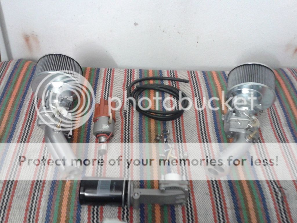

Uma vez que o verão já está a chegar, é tempo de pensar em upgrades...
E aí estão eles... :mrgreen:
Kadrons 40 mm
Ignição electrónica Pertronix
Bomba e filtro de óleo exterior
Agora é só montar e afinar... :roll: :wink:

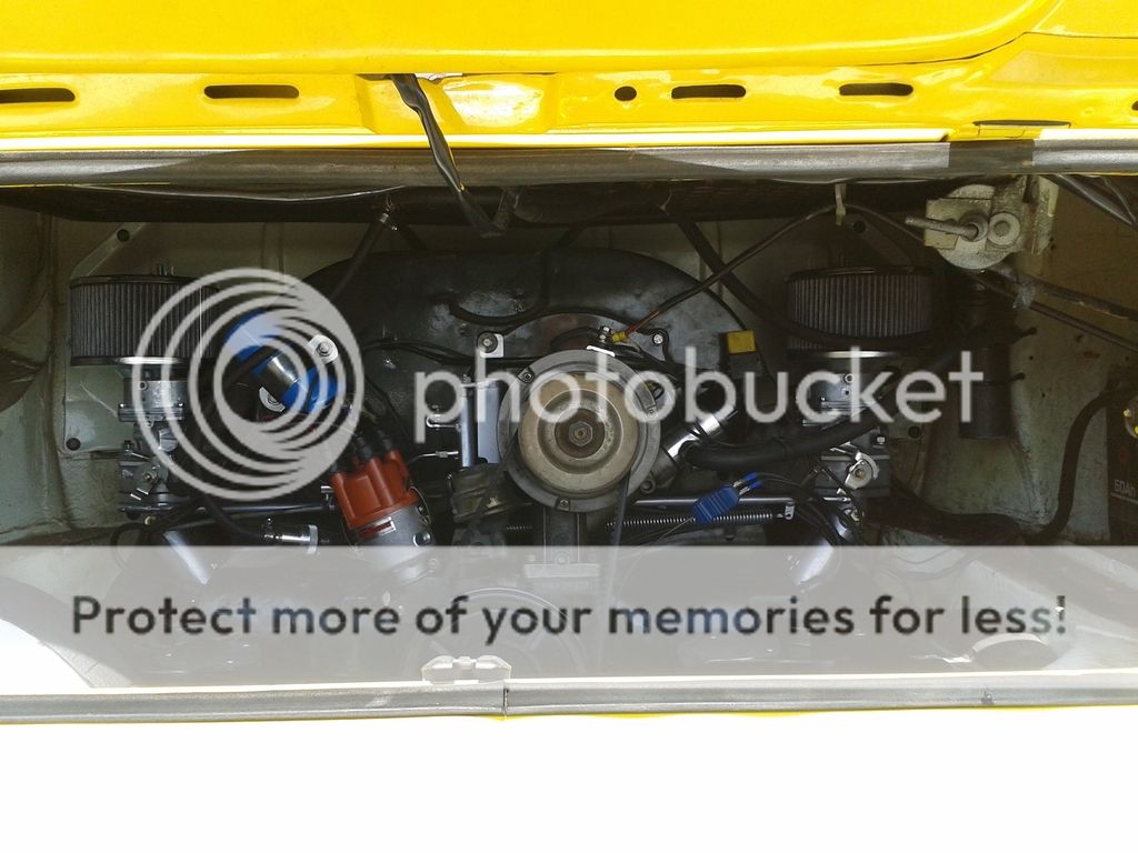

E pronto, distribuição electrónica e dupla carburação pronta!
Já só falta a bomba de óleo com filtro... 8)

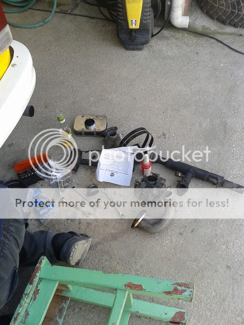

O material de origem...
Em processo de "afinação"...
Montados!!

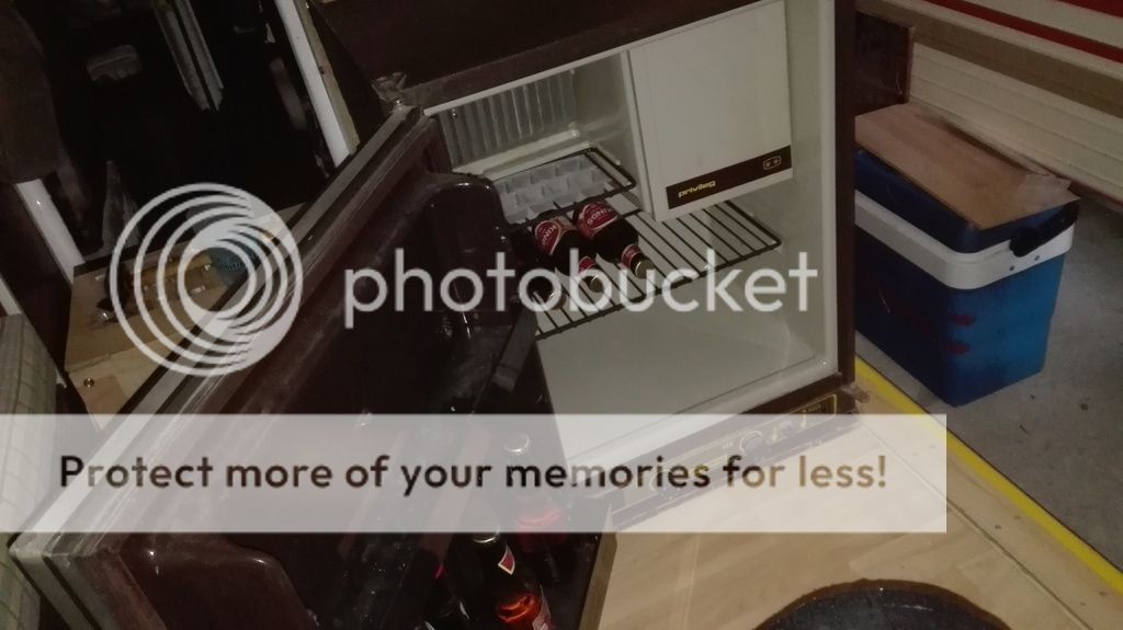

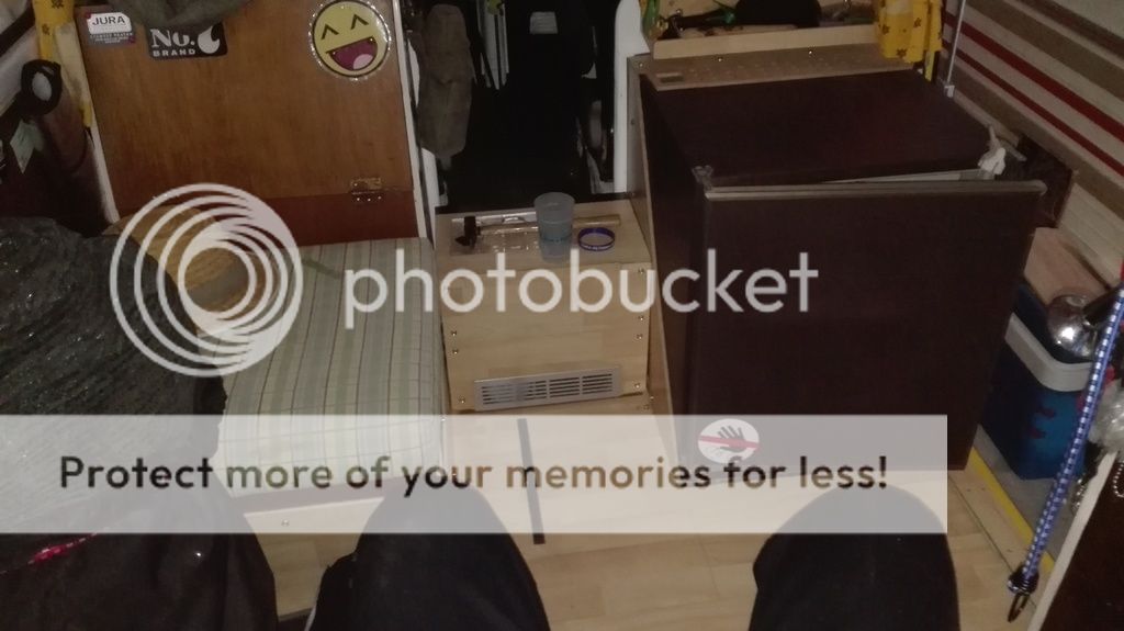

E como o verão está aí à porta, iniciaram-se os "retoques do ano" na minha Bay.
O frigorífico já lá tinha andado, mas precisava de uma limpeza e de um "encaixe perfeito" na "mobília" :mrgreen:
Pinga lá para dentro pra ver se refresca bem... lol :lol: :wink:
E como isto ate nem demorou mto tempo, aproveitei pra enfeitar um pco a coisa por dentro com as bases para copos que eu tinha vindo a acumular no porta luvas... :oops:
