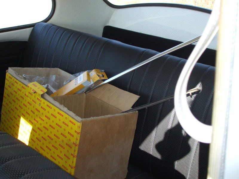

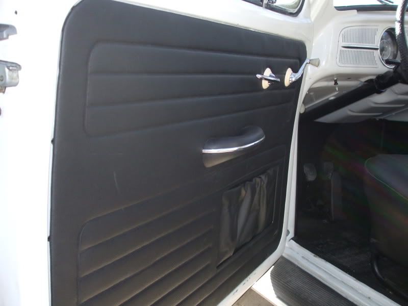

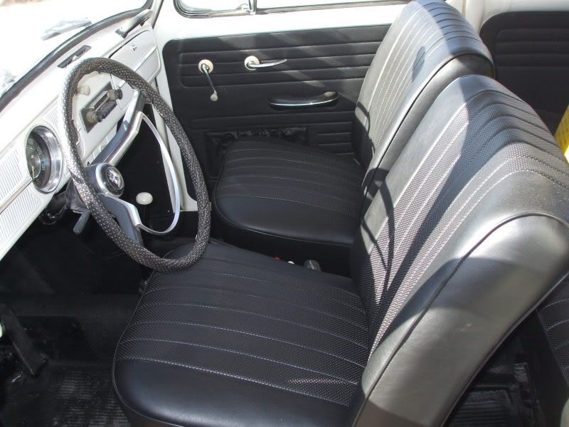

Bem voltando ao restauro do meu vw e fazendo um ponto da situação.
Neste momento os estofos estão prontos e a parte eléctrica revista para próxima semana vai fazer uma revisão a fundo no motor e vai até à inspecção (espero que passe sem problemas). Depois vai retocar uns pequenos pormenores na pintura e finalmente polir para ficar tudo direitinho!
Deixo algumas fotos dos estofos. Espero em breve colocar fotos mais detalhadas.

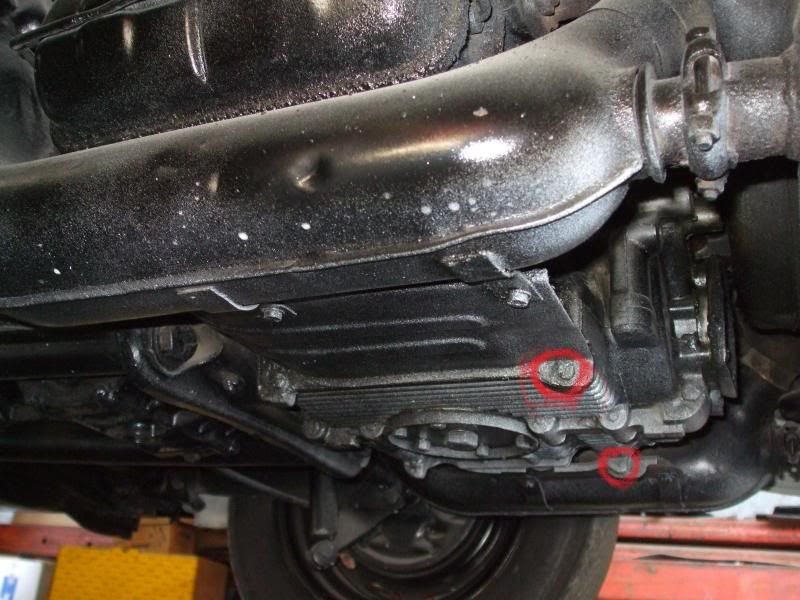

estacionei parei o motor, levantei o carro e vejo duas pingas de óleo a cair... Não consegui identificar o sitio de onde escorria apenas vi de onde caiam. Foram as únicas pingas depois não voltou a pingar....

Agora preciso da vossa ajuda quias poderão ser as causas dos meus problemas?? Vou resumir:
Problema1: Luz vermelha acesa a frio que se apaga quando acelero e o carro aquece. (Se tiver o carro quente e acender os faróis também se acende)
Problema 2: Descontrole da suspensão (Se fosse mais depressa e se fosse em curva duvido que conseguisse controlar o carro)
Problema 3: Com o carro quente as duas luzes acenderam com o carro em andamento e depois desligavam-se quando acelerava
Problema 4: Duas pingas de óleo provenientes de uma zona desconhecida (até agora)
Problema 5: Roda traseira "a ferver"
:shock: Com tanto problema e depois de ter gasto tanto dinheiro devem imaginar como me sinto....
Nota: o carro esteve sempre a puxar bem não ouvi qualquer barulho anormal apenas o que descrevi! Ajudem-me por favor!
Deixo uma foto onde assinalo os pontos de onde as pingas de óleo cairam, mas não detectei a origem dos mesmos
