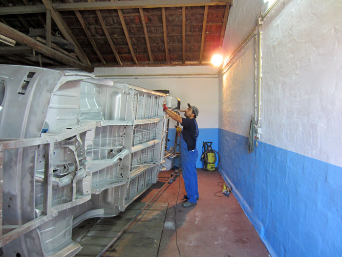

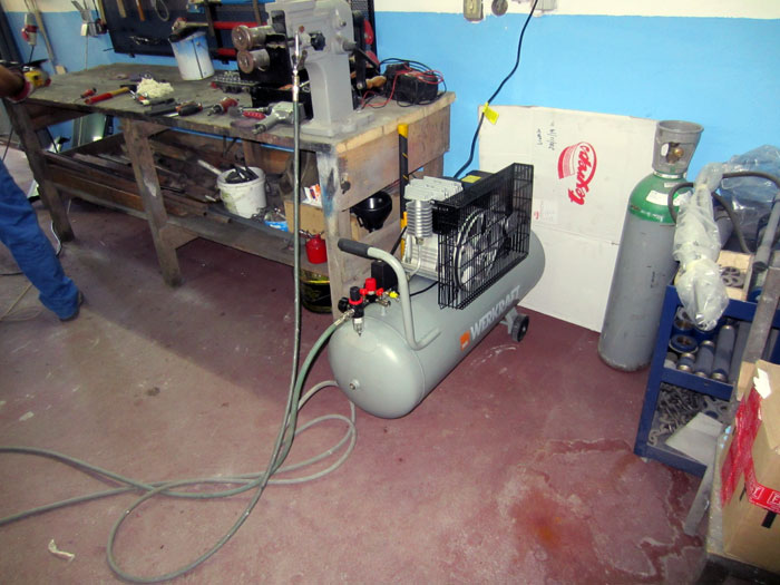

E um compressor que comprei, para podermos usar nestas tarefas que faltam e para os trabalhos do Hugo, enquanto o dele está a arranjar:

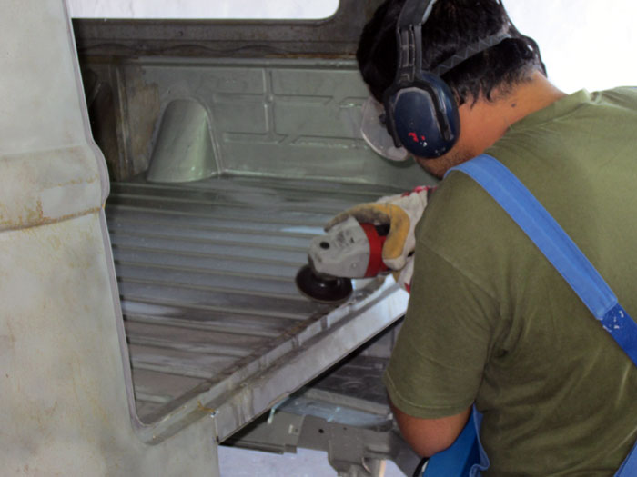

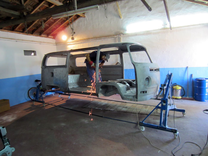

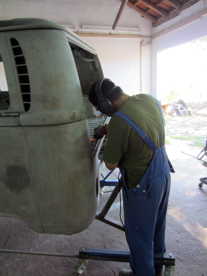

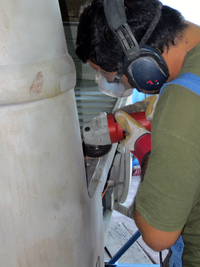

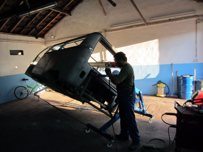

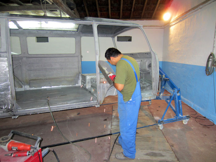

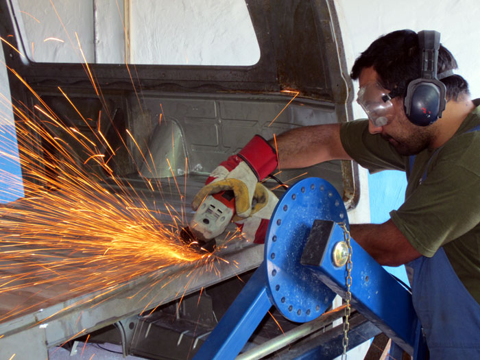

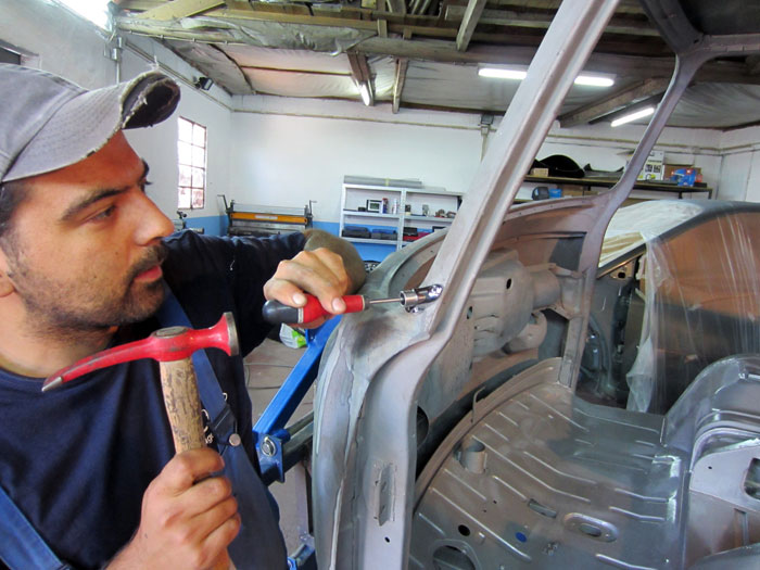

Depois de todos os paineis estarem direitos, foi altura de começar a rebarbar os excessos que faltavam:

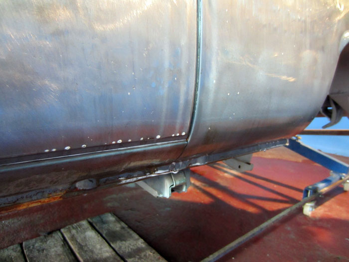

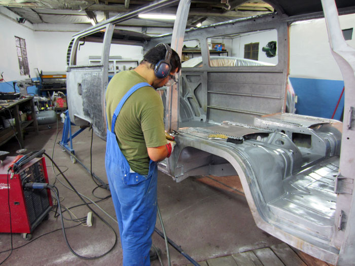

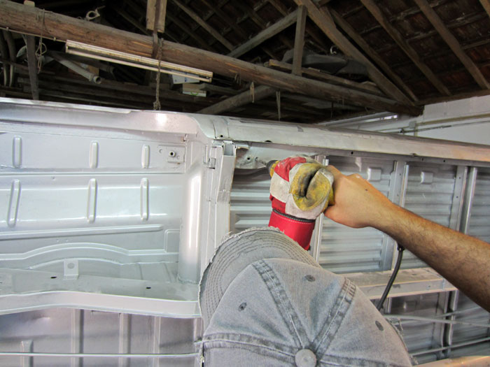

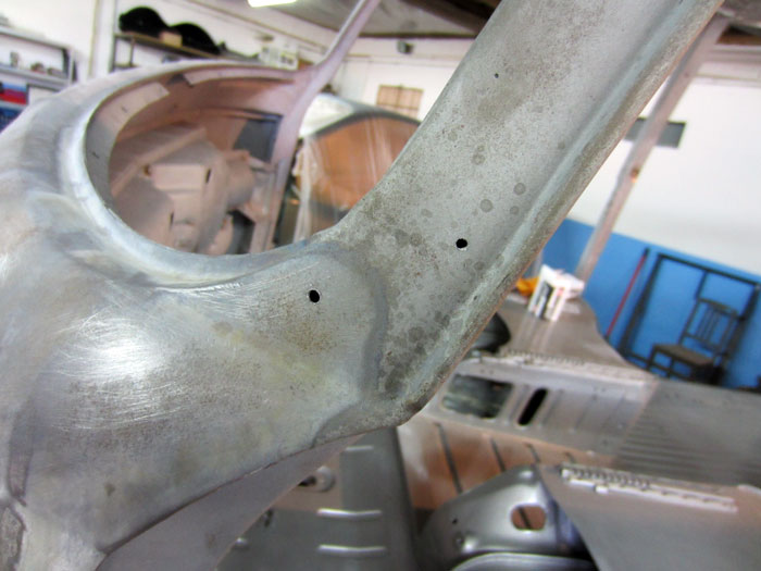

e tapar alguns poros e pequenos furos que faltavam:

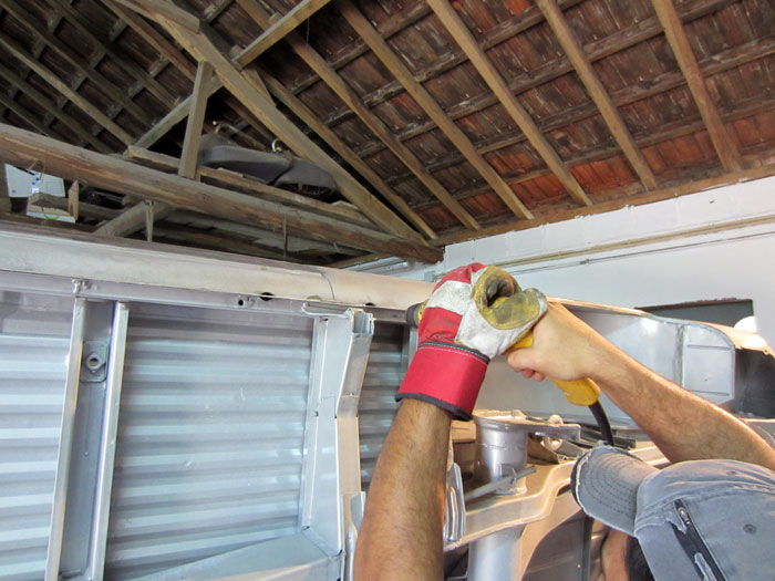

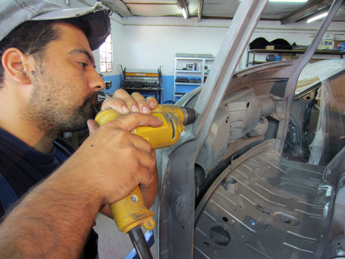

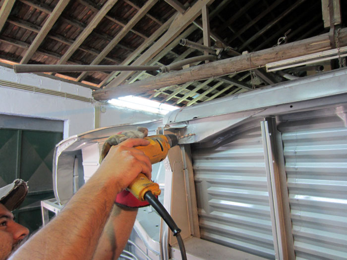

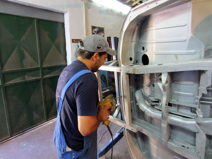

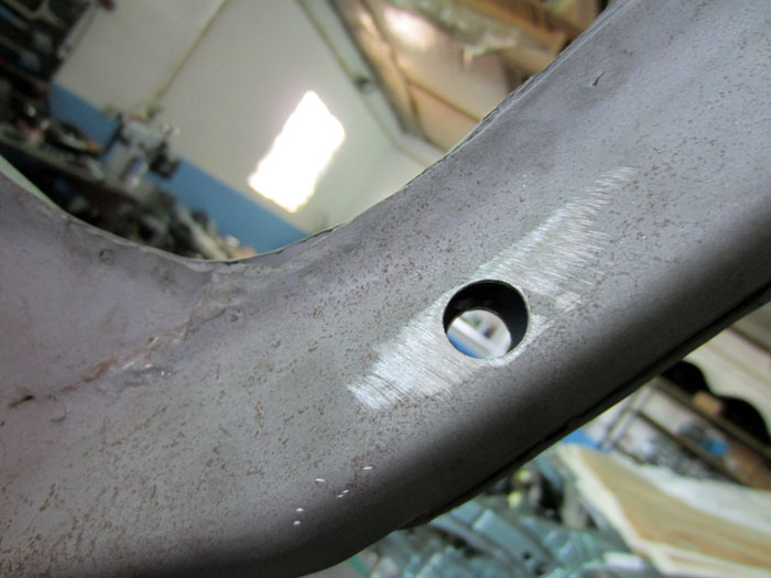

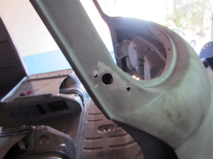

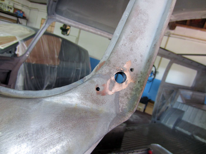

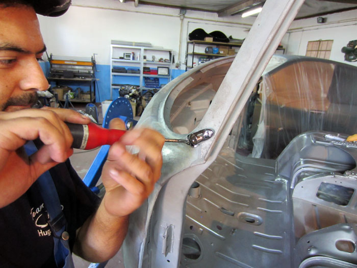

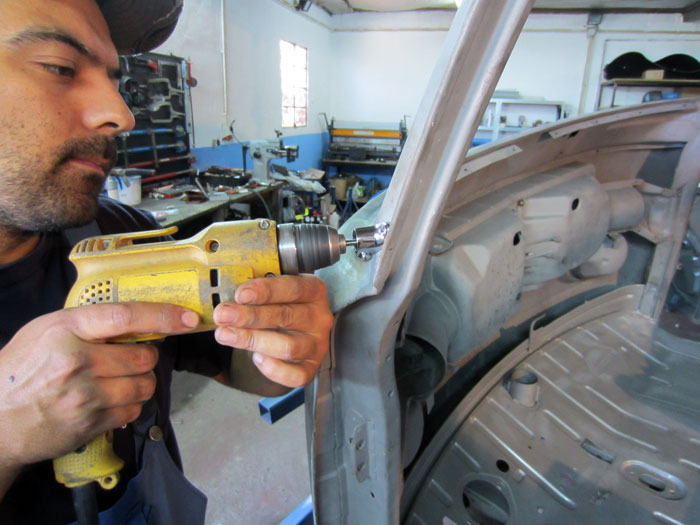

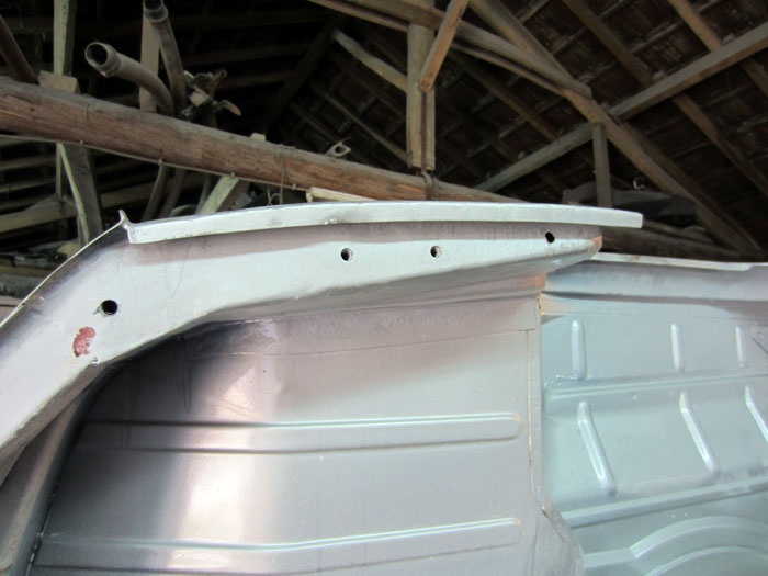

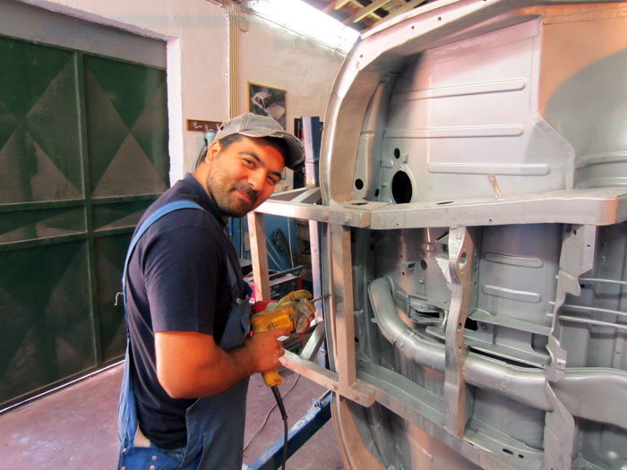

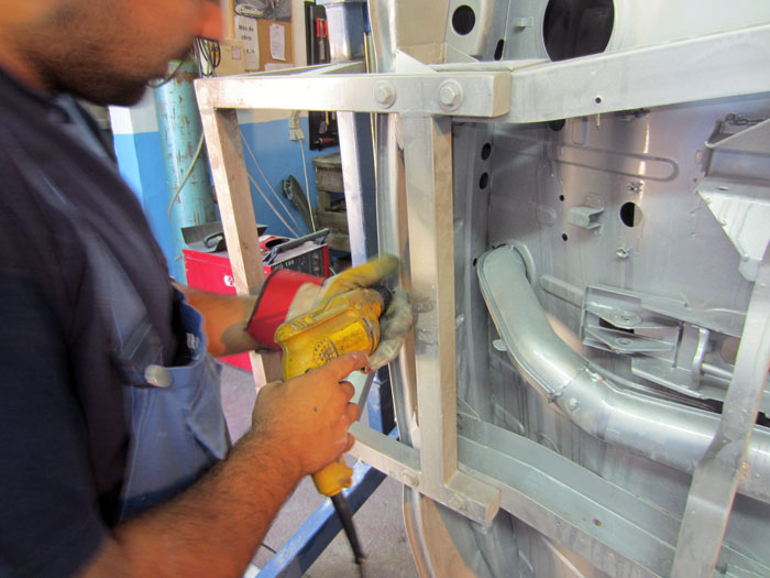

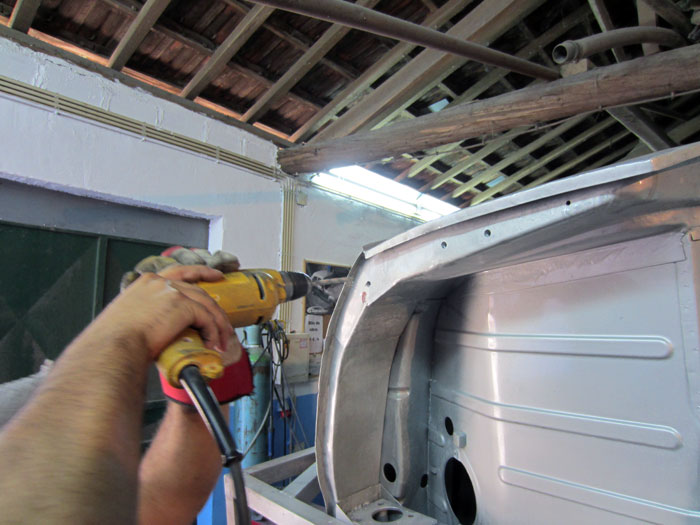

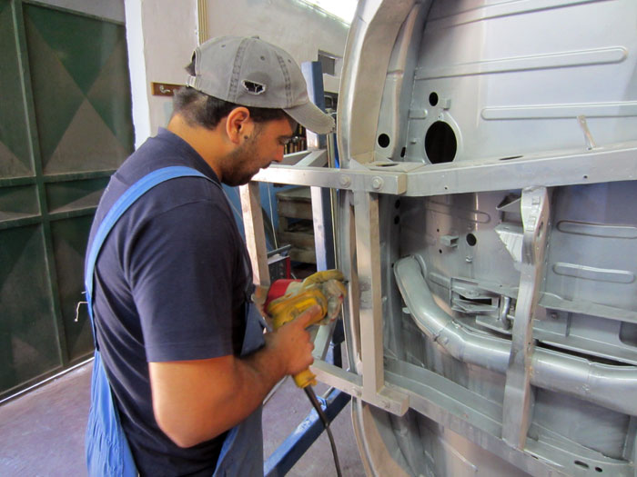

mas ainda havia mais umas pequenas coisas que eu queria fazer, nomeadamente uns pequenos furos em certas zonas ocas da carrinha, para se poder pintar com POR-15 e posteriormente meter cera de ocos. Sendo assim, pedi ajuda ao Hugo e lá os fizémos:
... e no final:
(entre outros....)
convém escrever, que eu tenho umas tampas próprias para meter nestes buracos, depois de tudo pronto....

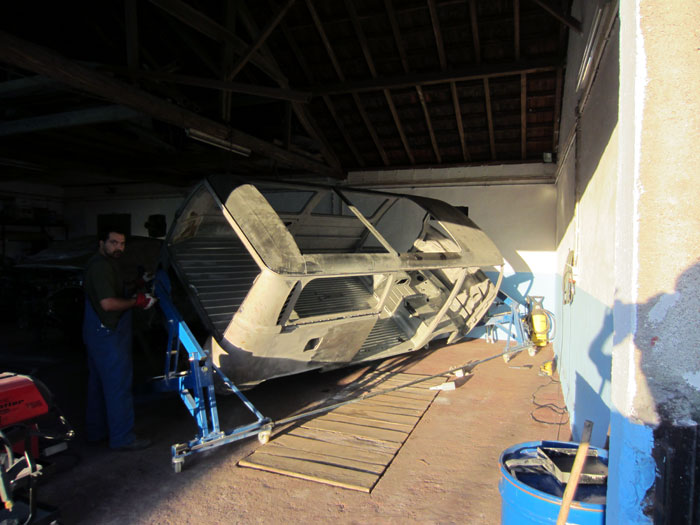

mas, uma vez que estávamos com a mão na massa, avancei para outra alteração que queria fazer:
e o resultado final:

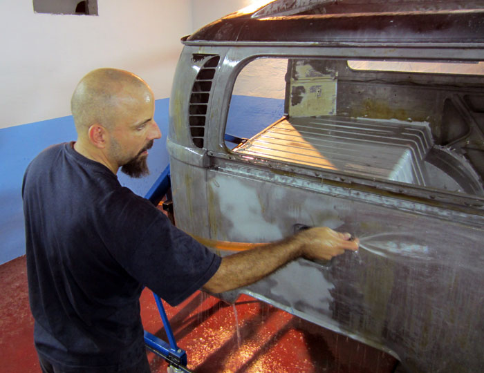

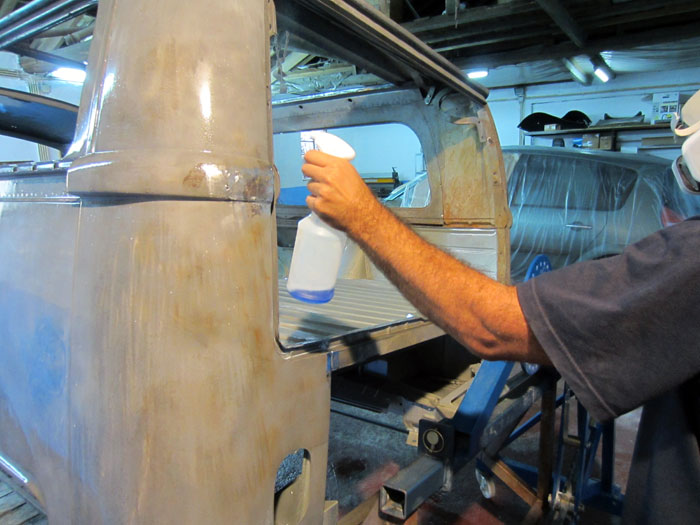

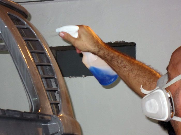

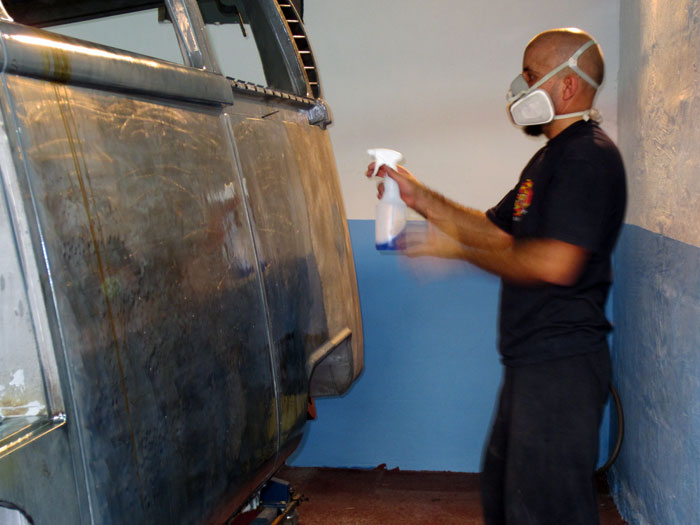

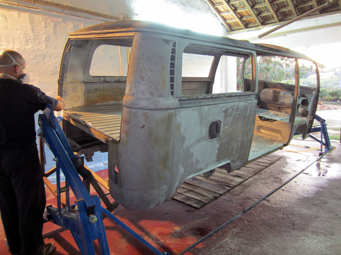

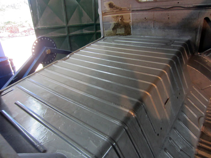

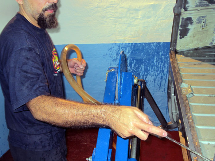

para terminar, aplicámos o Marine Clean e o Metal Ready... infelizmente, já não tive tempo para tinta, caso contrário ficava pronta... ou quase:

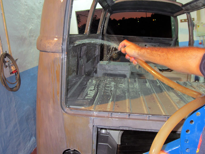

para finalizar o processo, uma lavagem e secagem e ficou pronta para a tinta:
e pronto, daqui a 2 fins-de-semana, leva com a tinta.

Só me assusta um pouco essa água... mesmo secando depois... :roll: Deram-lhe um calor de pistola nas zonas mais difíceis de enxugar? :roll:
os buracos à frente são para os unity (penso que é assim o nome)?
Os tais farois dos carros de polícia americanos, não é? :roll:
HUGO bOSS wrote:(...)
sim, demos.... mas antes (e depois) da água, esteve o Metal Ready.... se o vires ao vivo, percebes que o resultado do fosfato que sempre fica (a água não tira tudo, só a parte em excesso), forma uma camada bastante resistente à corrosão. De qualquer forma, não há muitas zonas ocas onde a água possa ficar (e as que existem, agora têm furos feitos por nós)... mas nas que de facto existem, eu já tenho planeado como vou (vamos) proceder: vou enfiar a mangueira da pistola de cera, mas com POR-15 lá dentro. Depois de aplicar a tinta, vou rodar ligeiramente a carrinha (várias vezes - 360º) para que a tinta chegue a todos os cantos das zonas em questão. Depois de bem seco e da carrinha toda pintada, aplico a cera de ocos até pingar para o chão... Marine Clean, Metal Ready, POR-15 e cera, penso que será o suficiente :mrgreen: .
A tinta POR-15 agarra melhor a esse fosfato e a uma camada ligeira de ferrugem superficial. Convém lembrar que a tinta não é um anti-ferrugem, mas apenas uma tinta totalmente impermeável e que dere à chapa como uma lapa....
E em relação aos buracos, sim.... são mesmo para isso.
