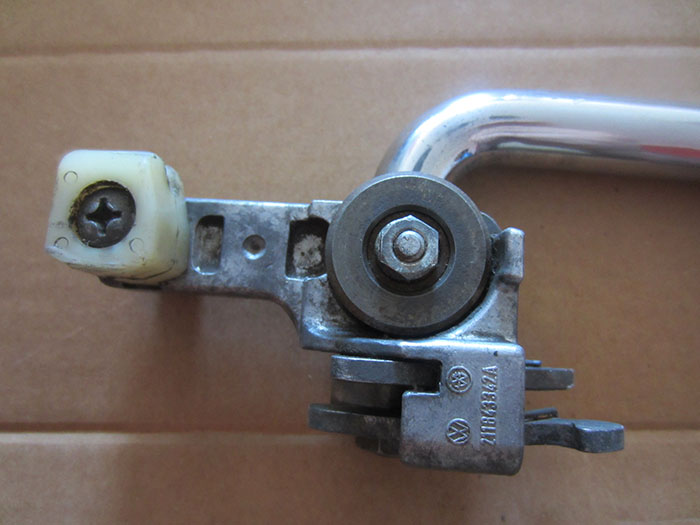

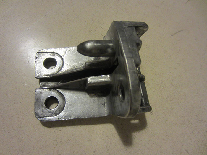

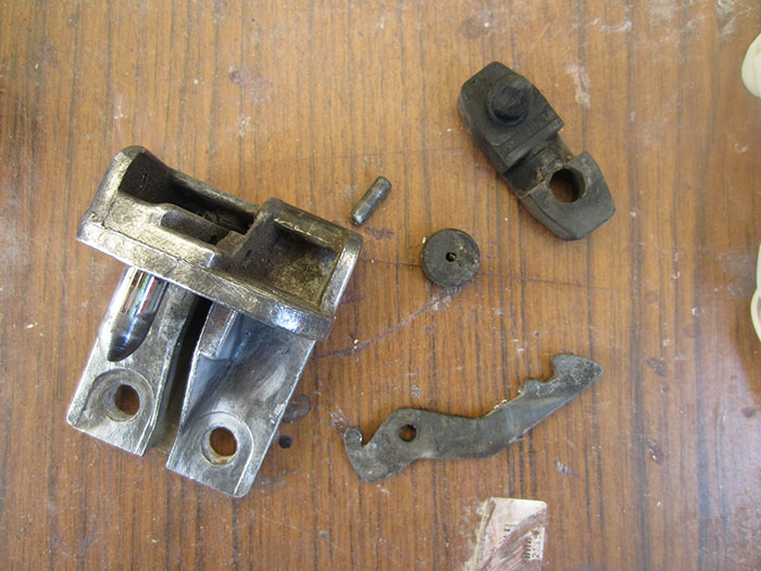

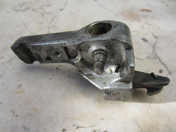

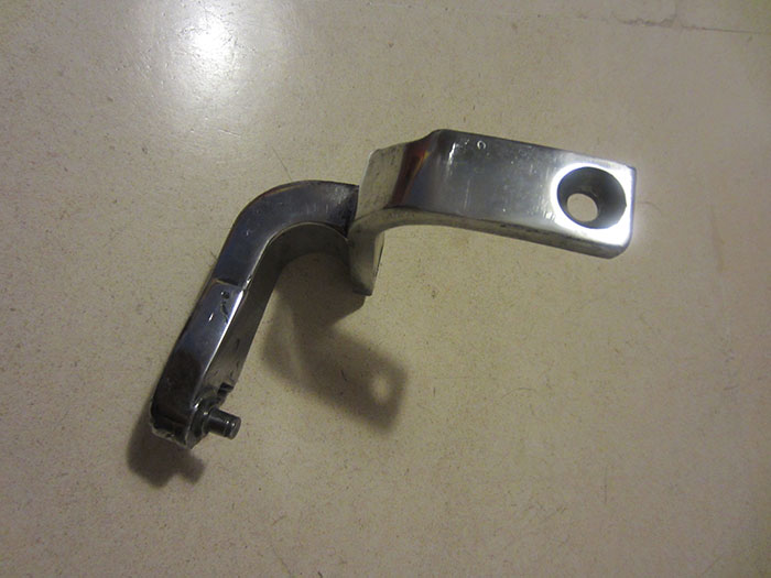

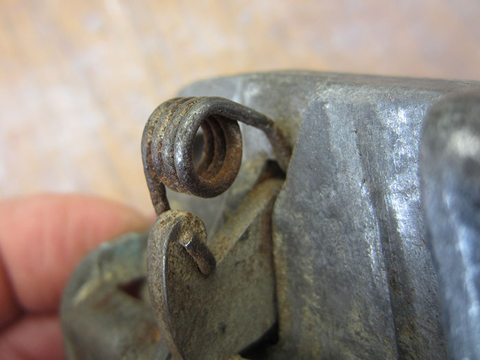

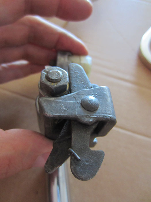

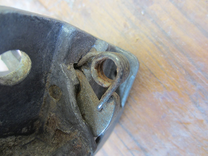

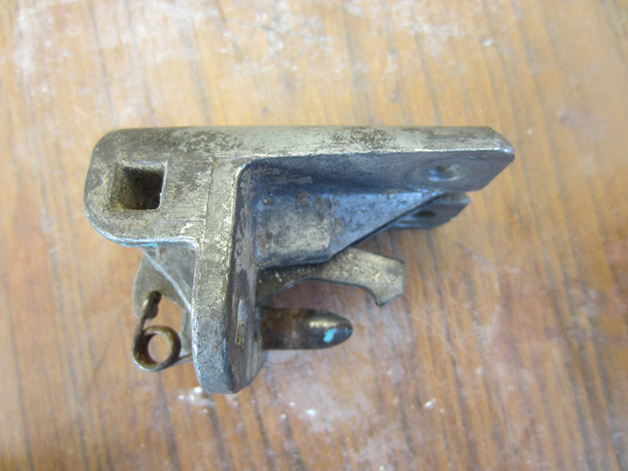

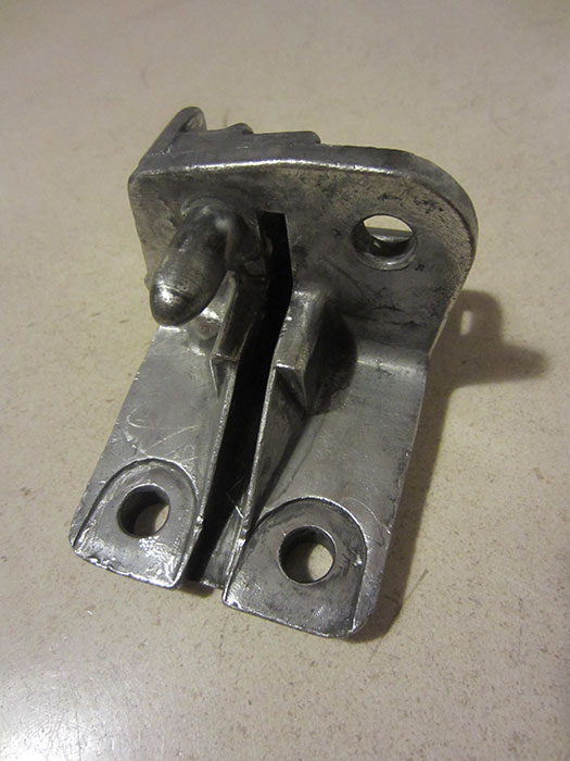

Primeiro, desmontei o fecho/suporte (?) da porta de correr, quando esta está aberta:
este, na realidade, não é o original. O original já tinha sido desmontado. Deste, só queria o gancho, uma vez que o original está partido.

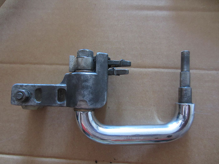

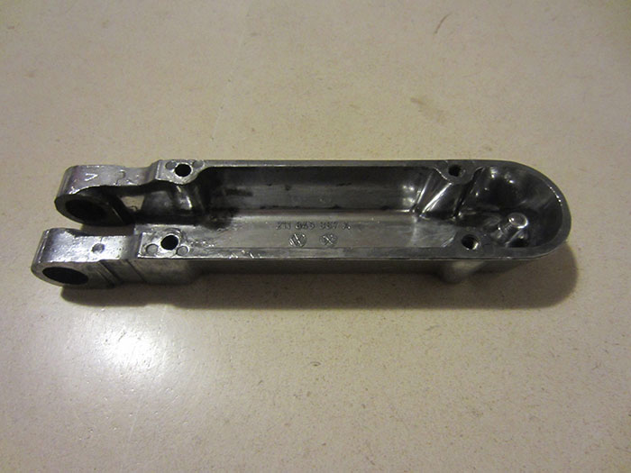

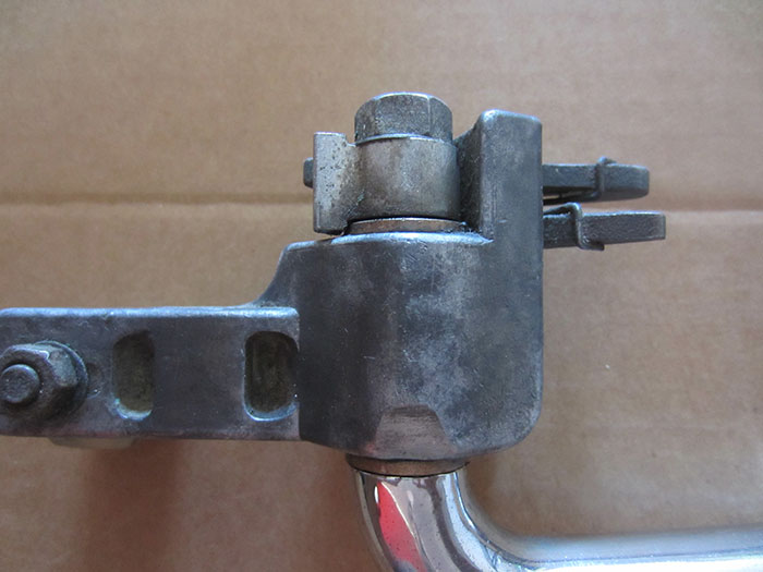

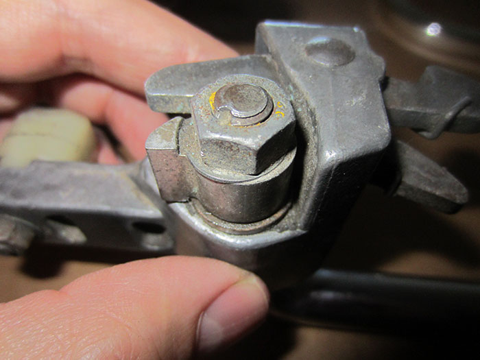

outra peça para limpar e tratar... o suporte da porta de correr.
As fotos dão jeito para saber como montar tudo, outra vez :mrgreen:

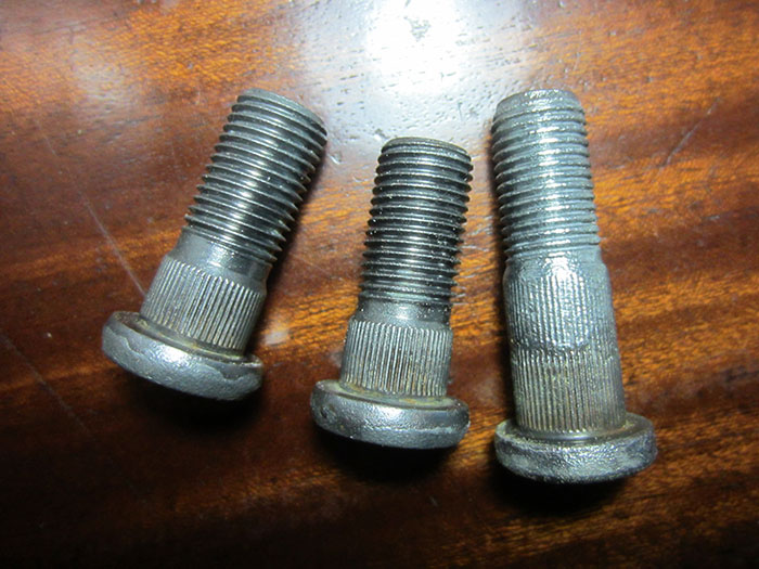

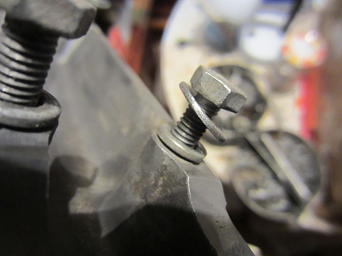

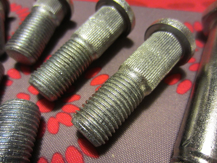

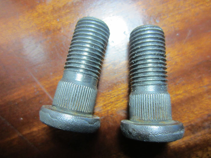

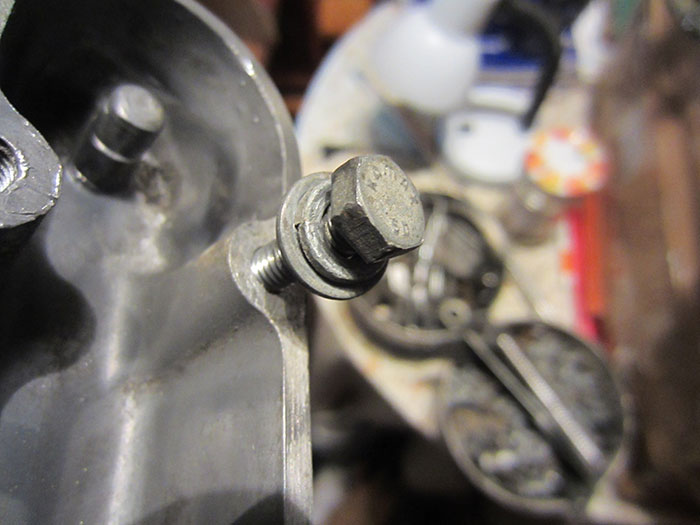

outra coisa para fazer: retirar toda a tinta e metalização que, estupidamente, tinha metido nestes parafusos....
em 2008...
jnar wrote:(...)
Até a cor é diferente: a que fiz em Viseu é esbranquiçada (esquerda) e a da Rotasu é cinza (direita)....
e tinta, em março de 2012:
jnar wrote:(...)

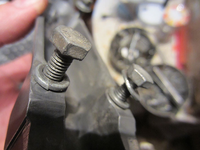

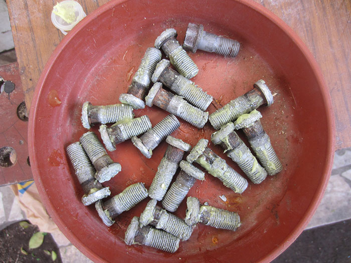

primeiro, um banho de decapante. Acabei por mergulhar todos os parafusos em decapante, dentro de um pote de vidro. Foi a melhor solução que encontrei, para retirar toda a tinta:

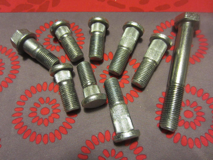

depois de limpos com um escovilhão, ficaram assim:
mas não ficaram assim.....

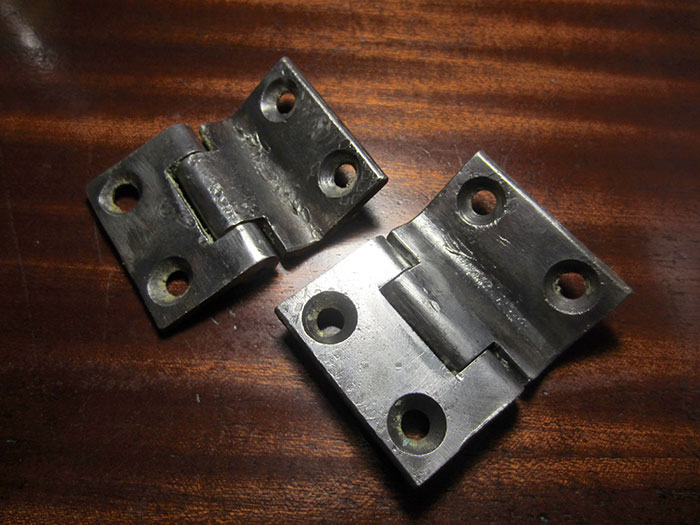

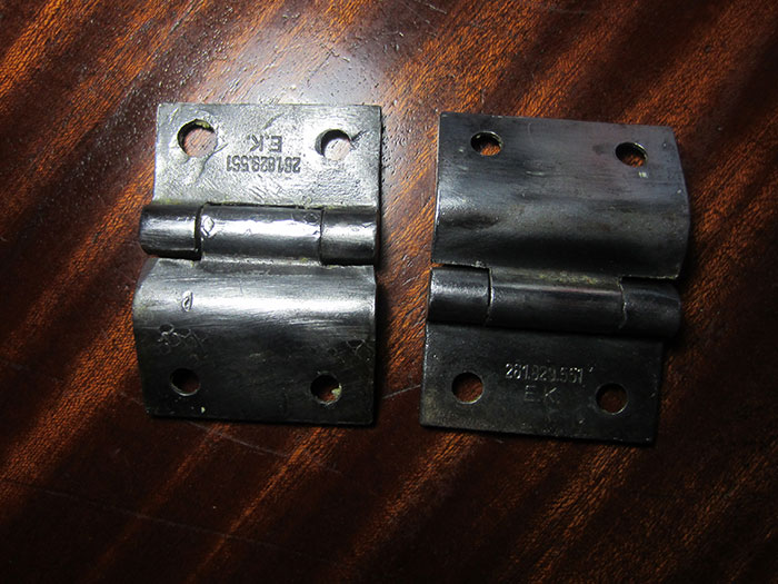

mais uma peças para limpar: as dobradiças da tampa do motor, que estavam cheias de tinta.
estão um bocado mal tratadas, mas voltarão para o sítio :mrgreen:

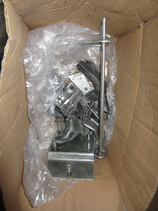

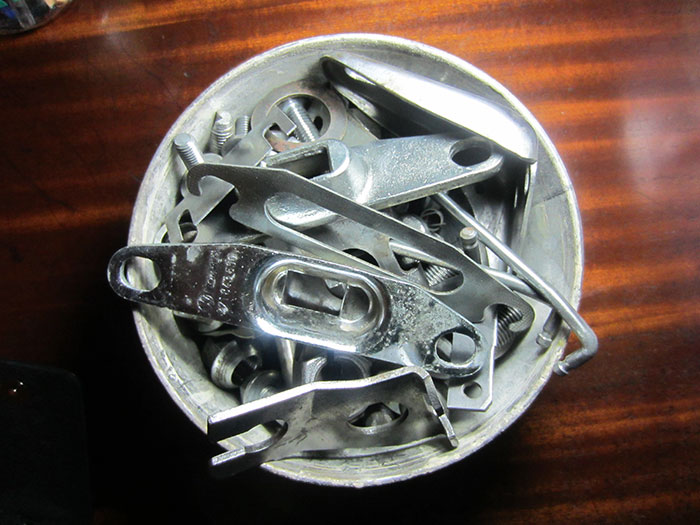

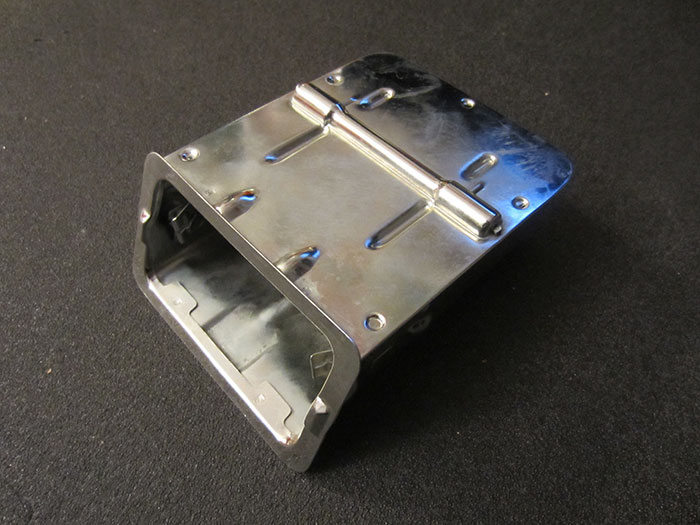

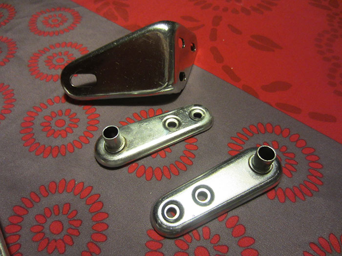

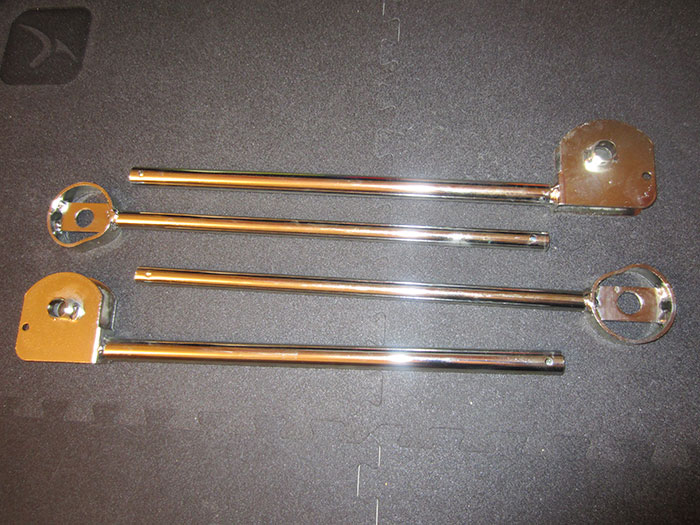

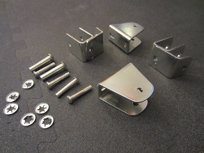

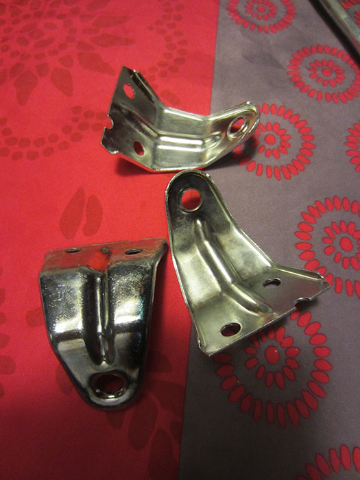

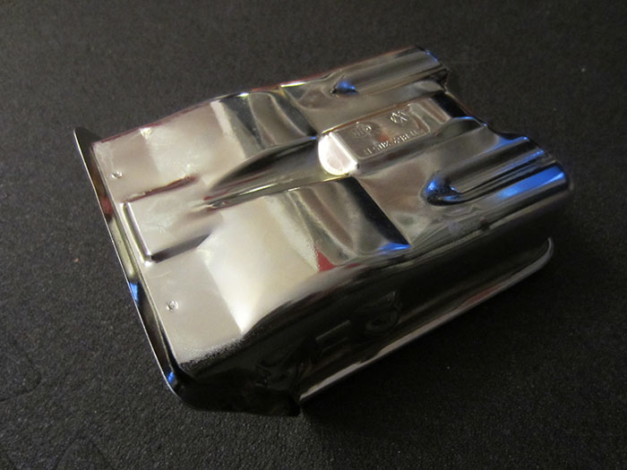

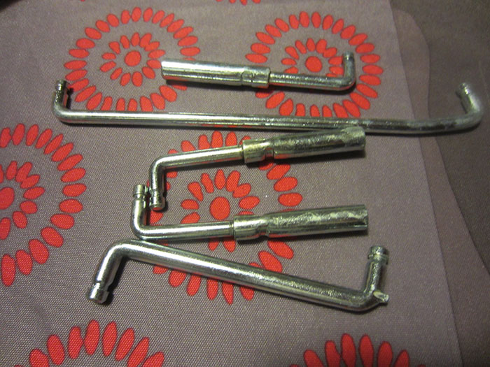

E mais uma série de peças limpas, prontas para a zincagem:
e mais umas quantas, para zincar ou polir:

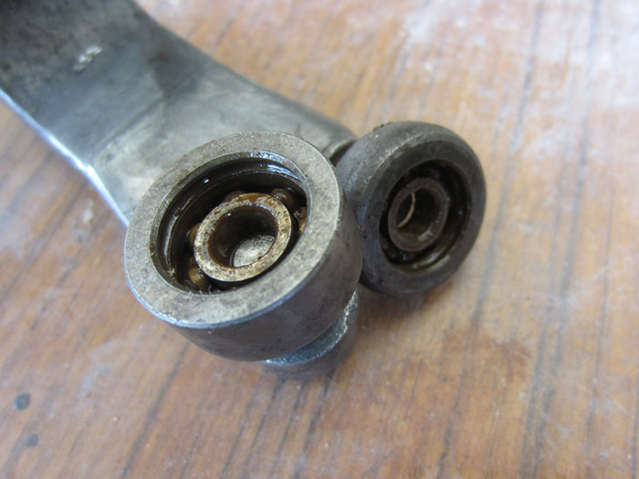

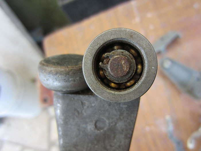

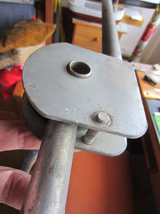

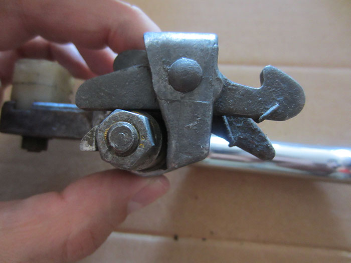

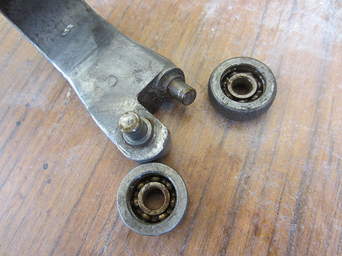

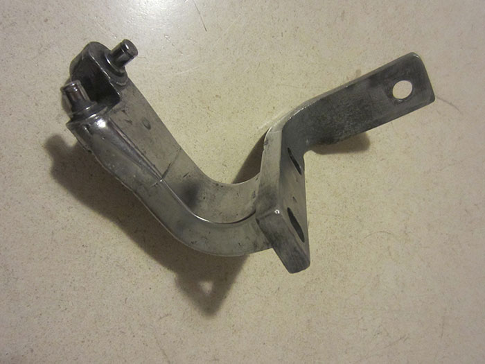

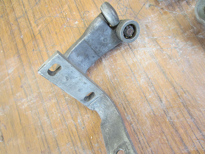

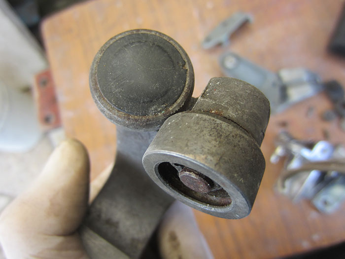

mais uma peça que desmontei e limpei: todo o sistema de correr da porta lateral....

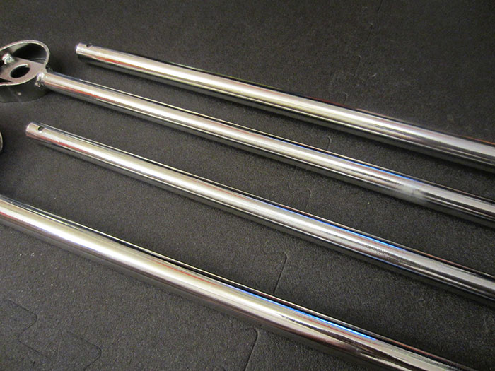

depois de as ter levado para a zincagem, ficaram assim:

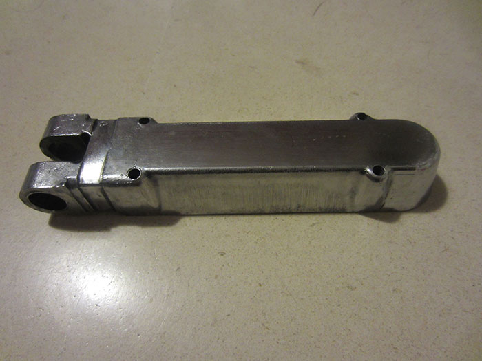

algumas das peças que poli:

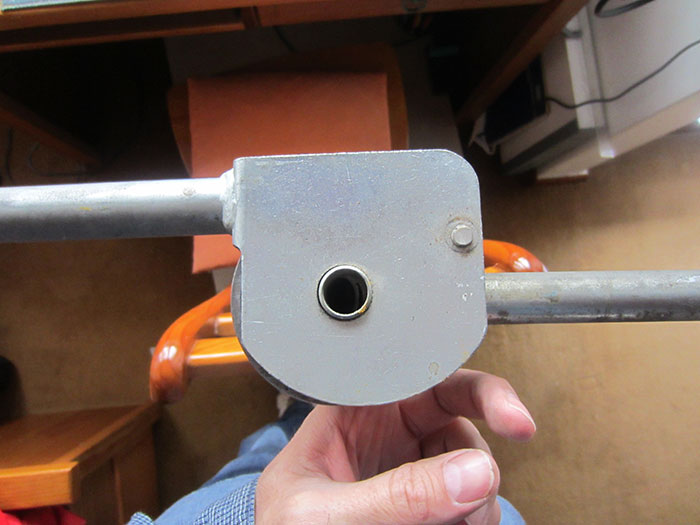

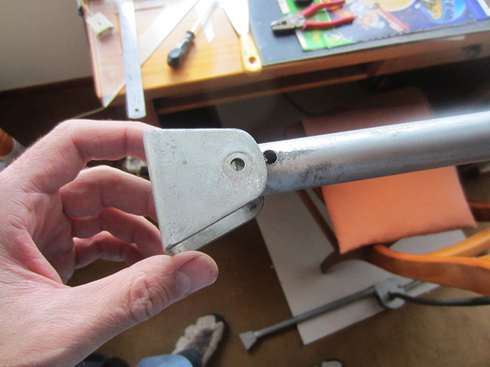

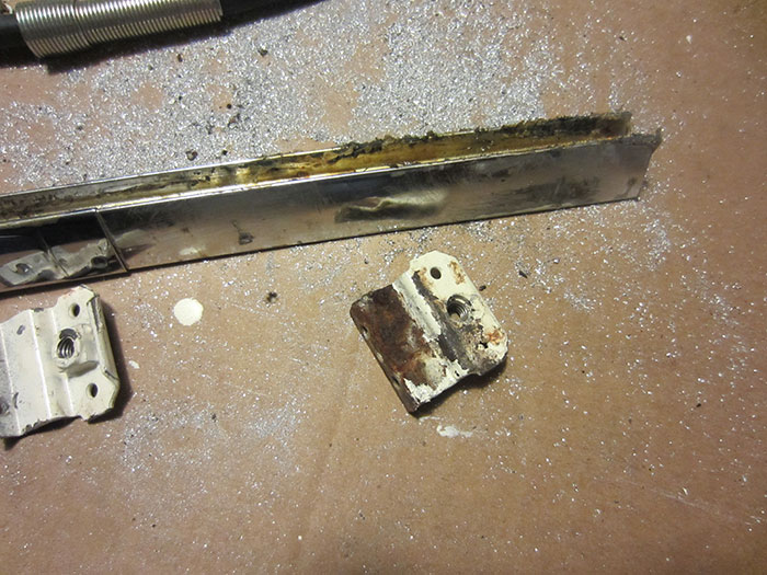

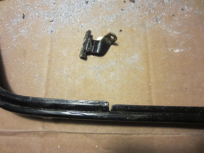

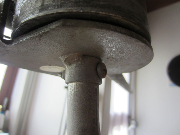

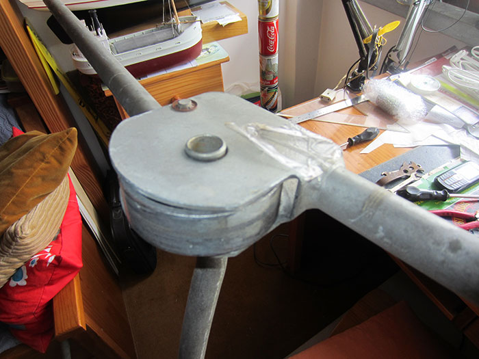

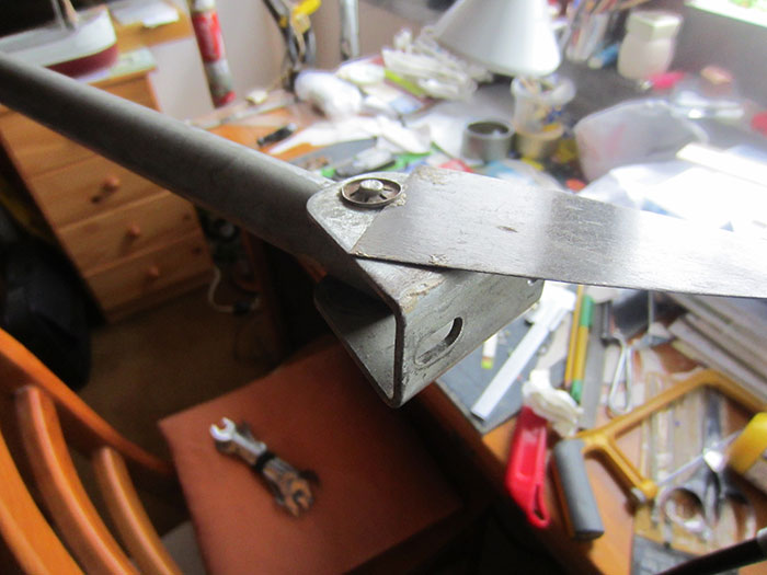

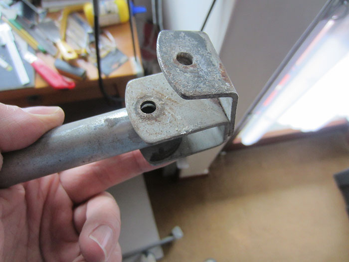

Outra das peças que eu tinha para recuperar era a armação do tejadilho Westfalia. Para começar, comecei por desmontar tudo:

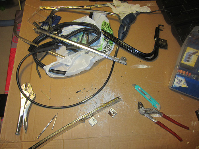

outra frente: tratar os postigos das portas da cabina....
... que espalhafato:
mas lá saíram do sítio:

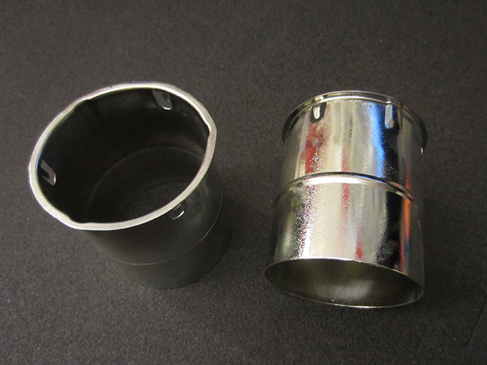

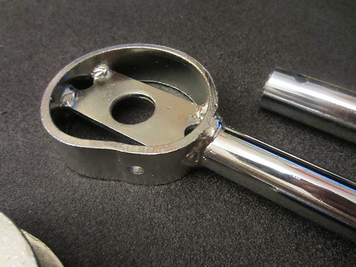

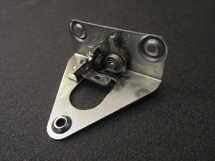

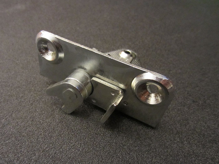

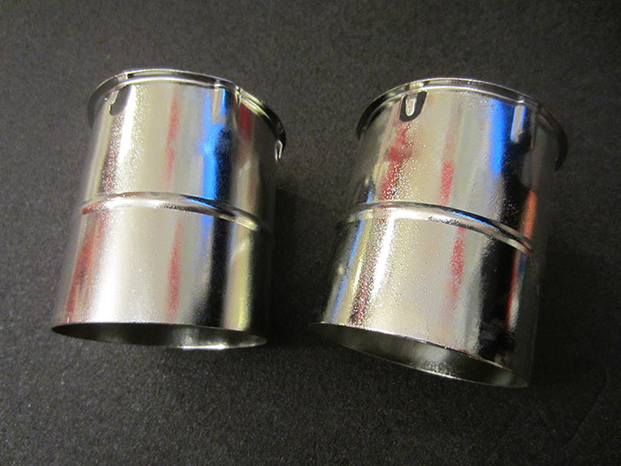

.... e uns dias depois, mais umas peças que vieram da zincagem:
(o fecho da tampa da mala)
jnar wrote: Image
Grande trabalho de paciência que por aí anda...
Diz-me só uma coisa, as duas peças que estão na foto iguais são para onde?
