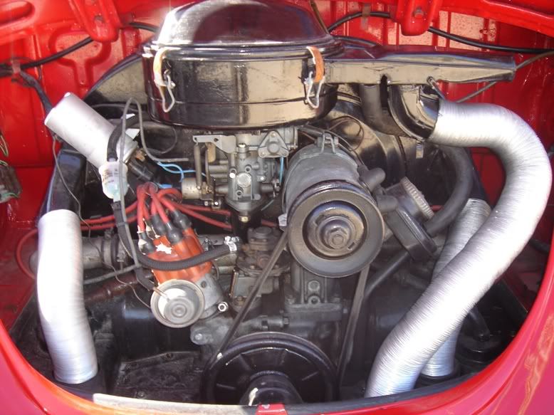

debaixo do carro, os tubos de escape tem uma caixa de ar onde estao as ditas pas, que estado abertas, o ar quente do escape é empurrado para a frente do carro.
tens de verificar igualmente os tubos que estao por baixo do banco traseiro e os que estao nos cantos do capot...

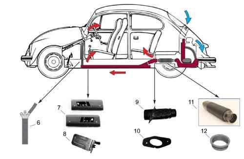

ha um esquema, em corte que explica bem o caminho que o ar percorre, se alguem tiver isso podia meter aqui

Segue este esquema:
As setas a azul indicam o ar frio que primeiro entra pela alhetas e é bombeado pela turbina através dos tubos laterais que por sequência mandam o ar para as panelas de aquecimento.
Depois este ar passa por uns tubos na frente destas panelas que ligam á trazeira do carro (11) e ligam ás embaladeiras, Se este circuito esta completo, tens de ter ar quente com as borboletas abertas.
Verifica se tens cabos a sair do garfo do chassi onde apoia a caixa, se estiverem la e ligados ás manilvelas das panelas de aquecimento tem de trabalhar. Verifica se com as manetes de aquecimento fexadas os cabos tambem estão esticados.

Obrigado eduardo pelo esquema, parece-me de facto bastante util.

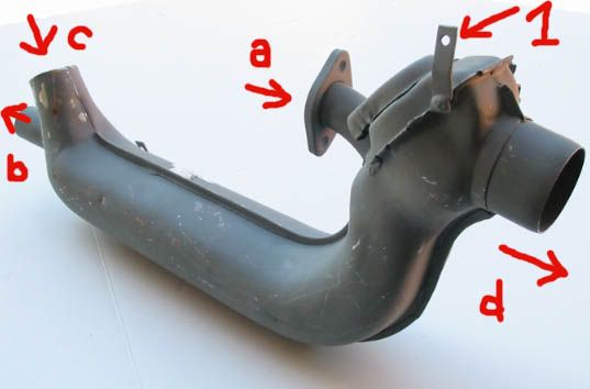

Entretanto fui à oficina ver uma fuga de escape e reparei que o meu problema de ter nao saufagem começa logo nas ligações do escape, a ligação tal como está feita nao é a correcta e pelo que pude ver com o sr da oficina de escapes a peça de ligação do colector a panela de escape deveria ser dupla, uma para os gases de escape e outra para o ar aquecido que depois faz a ligação a peça numero 11 do esquema.
Não consegui foi ainda perceber onde é que consigo ver se a palheta de fecho/entrada de ar se encontra, ou seja aquilo que é accionado pela alavanca que se encontra do lado direito do travao de mão. Se alguem souber agradeço um dica

Nesta última imagem, há aí uma alavanca que deve ser comandada por uns cabos.
Se os cabos estiverem presos, ou partidos, não funciona.
No caso da minha pão-de-forma "Gilda", o sistema está sem os cabos. Quando chega o Inverno, meto umas braçadeiras plásticas para prender as alavancas em aberto, e manter sempre a aquecer, e quando chega o Verão, corto-as com um alicate...
