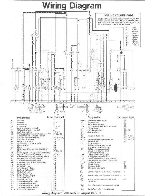

Boa noite existe alguem que me arranje este esqiema pois so consigo com 8 ou 10 fusiveis e o mei tem 12 fusiveis
Obg
esquema electrico vw carocha 1200 6v caixa com 12 fusiveis

Qual o ano do teu carro?
Será um standard dos anos 70?

Boa tarde o meu carocha e de 1973 e eu sou novato nos carros pois e o primeiro e sou eu que vou fazer tudo ate hoje so recuperei uma mota casal carina de 1967

Re: esquema electrico vw carocha 1200 6v caixa com 12 fusiveis
tenho isso num livro australiano. Não te consigo digitalizar agora ainda vou tentar fazer isso hoje
Aqui vai uma versão reduzida do esquema. A original enviei-ta para o email
