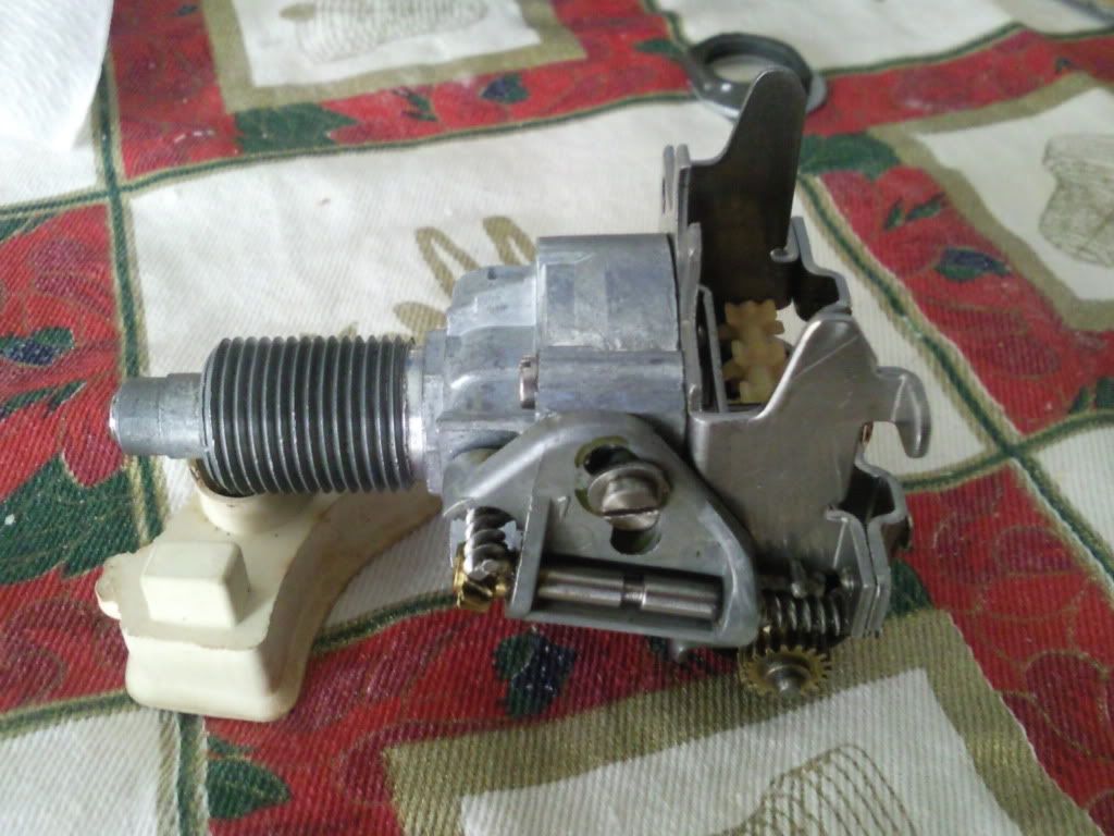

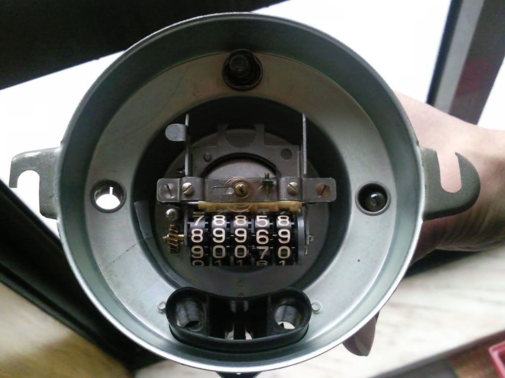

queria ver como é que tens o sem fim que liga ao conta km, mas tinha de ser no que já tens montado, nãp faz sentido tudo trabalhar manualmente e quando está montado só lê a velocidade, algo está fora de sincronismo ou a rodar ao contrariolovebus wrote:Olá Jorge.
Já tenho o velocímetro colocado no lugar, mas apenas conta a velocidade. O que precisas de ver ao certo no mecanismo ? Posso tentar ver num outro velocímetro que possa ter lá em casa. Ajuda seria porreiro.

O que é o "sem fim" ? Podes colocar alguma imagem que me possa elucidar ?

talagaia
- Posts: 961
- Joined: 14 Sep 2009 20:55
- Location: povoa de varzim
Re: Novamente o velocímetro
visto pela 3 foto o semfim esta ao contrario....ou e da foto??
