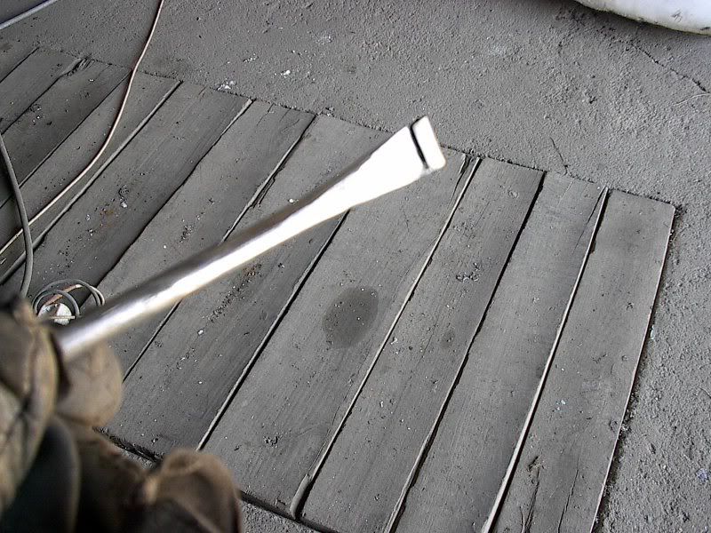

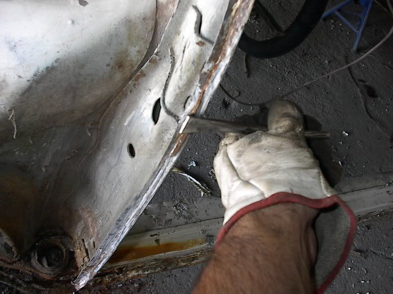

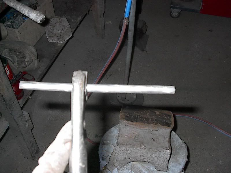

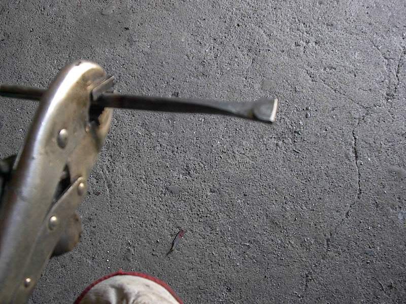

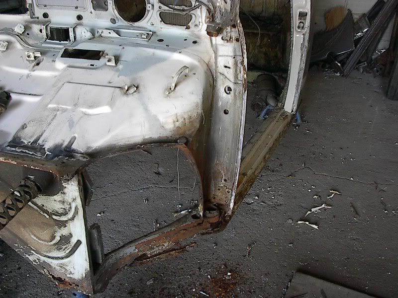

Pois, nao expliquei ...
Mas por aqui tb é complicado...
Abres um pouco a beira com uma chave de fendas, e depois poens la esta peça e vais fazendo aos poucos, porque senao a beira nao se vai abrir uniformemente...
Vai funcionar tipo alavanca em L.
Espero que tenhas percebido
