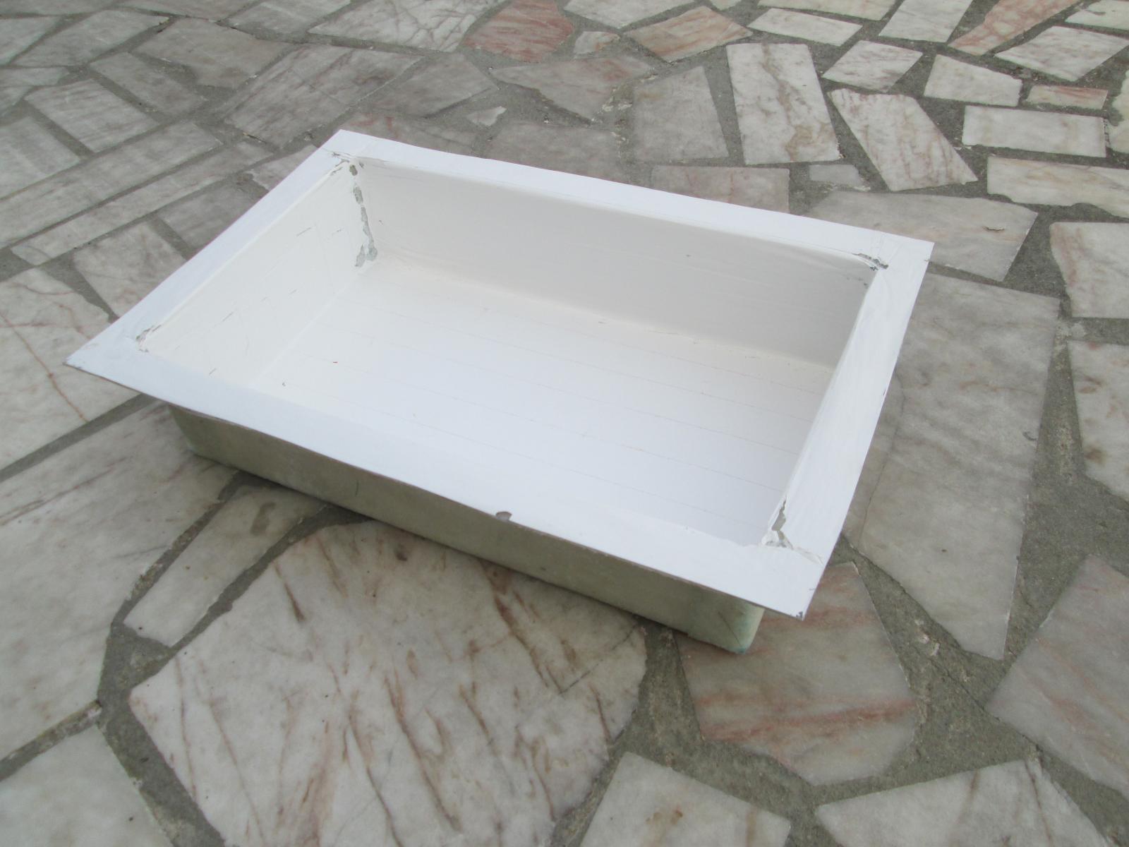

Só deixaste a caixa e mais pequena?
Tiveste que tirar os "Flaps" que estão ligados ao termostato dentro da caixa.
Na minha opinião os "Flaps" são importantes, porque dirigem o ar para as cabeças do motor. É nas cabeças do motor que se produz o calor.
Eu tentava soldar umas palhetas dentro da caixa para dirigir o ar para as cabeças e melhorar o arrefecimento.

Os flaps estão lá, só eliminei as condutas de ar quente para o habitacional, ou seja, transformei o ventilador igual aos dos antigos 1200

essa caixa é daquelas para radiador de óleo grande, certo? senão mais valia teres arranjado uma de 1200

eu tenho uma com o radiador dentro, e quero alterar para uma com radiador fora

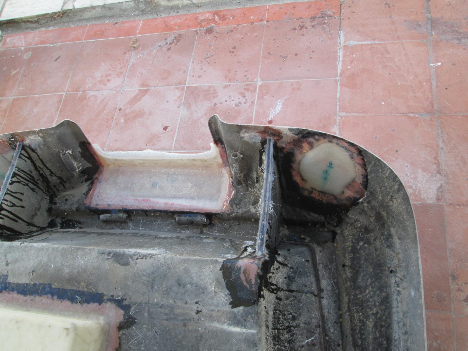

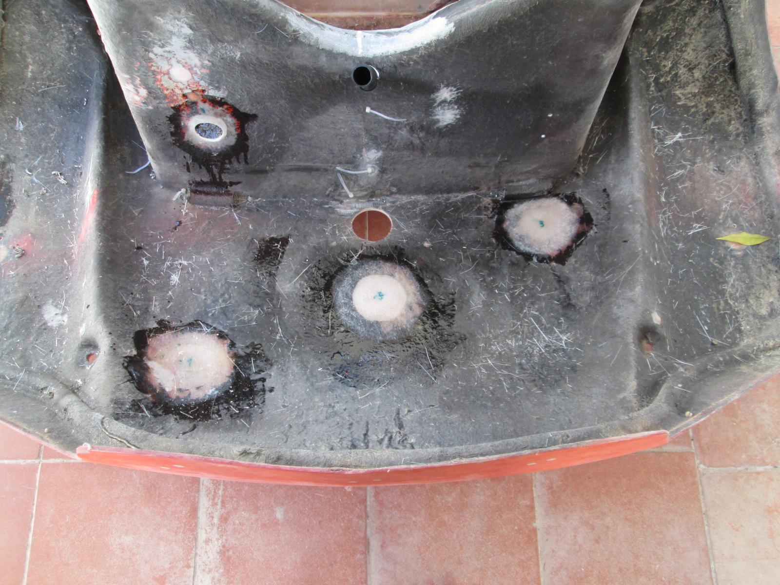

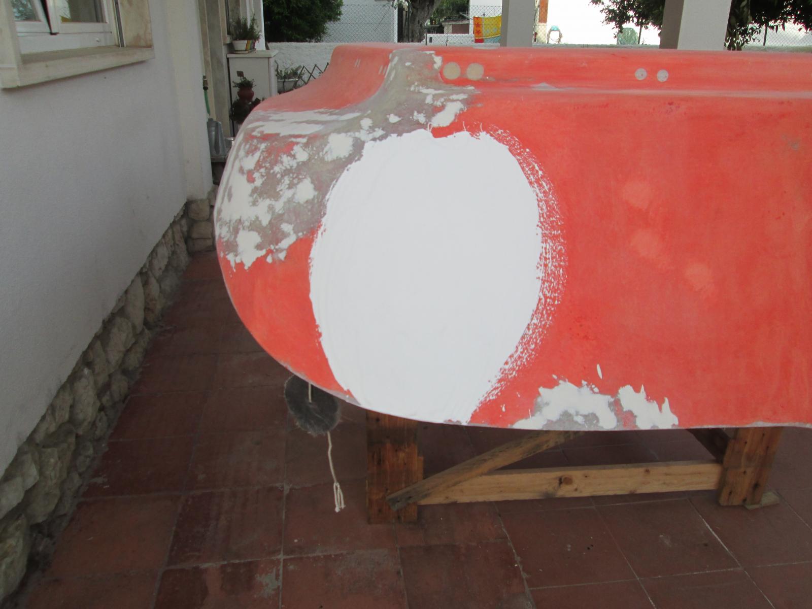

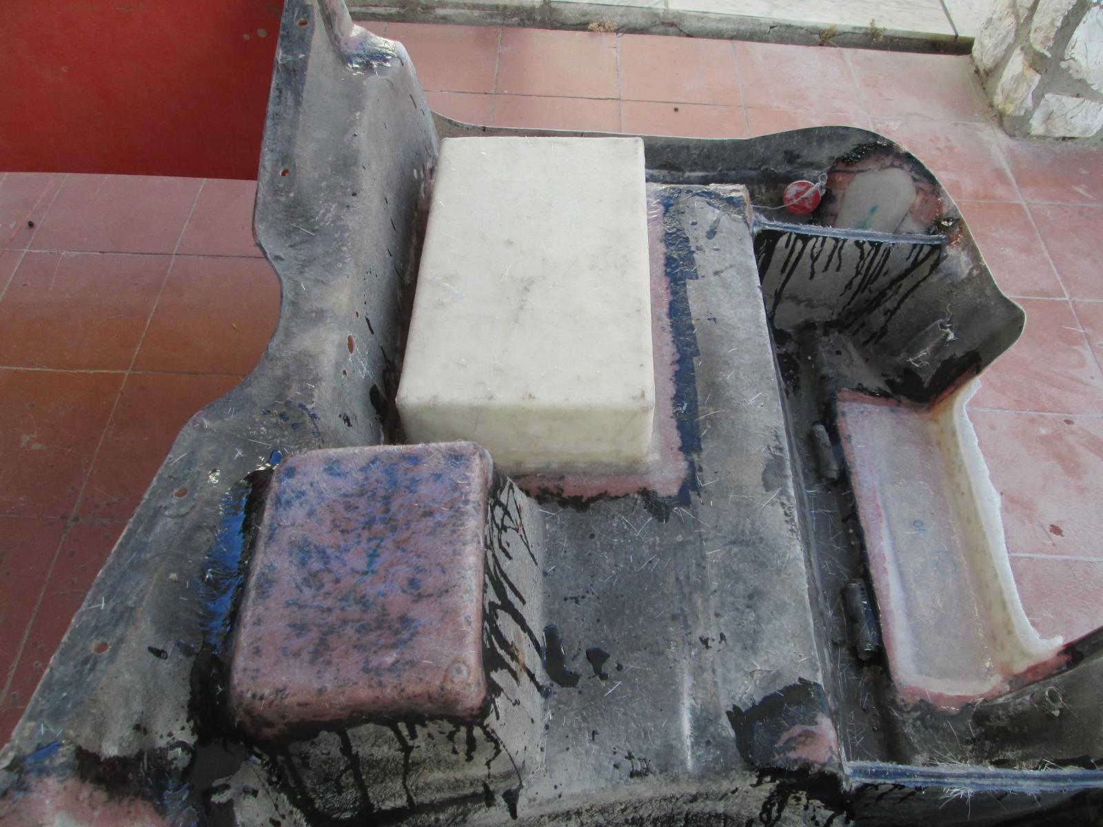

E tenho estado a tratar da fibra aos devagarinhos
Raspar e lixar as tintas velhas até chegar á camada original
aqui nota-se bem as duas camadas de tinta vermelha e o top coat original
aqui ouve reparação, algo aconteceu, como já estava desconfiado pelo empeno nas laminas do braço
e assim se vai indo muito devagarinho
Desenrasca que ele anda...

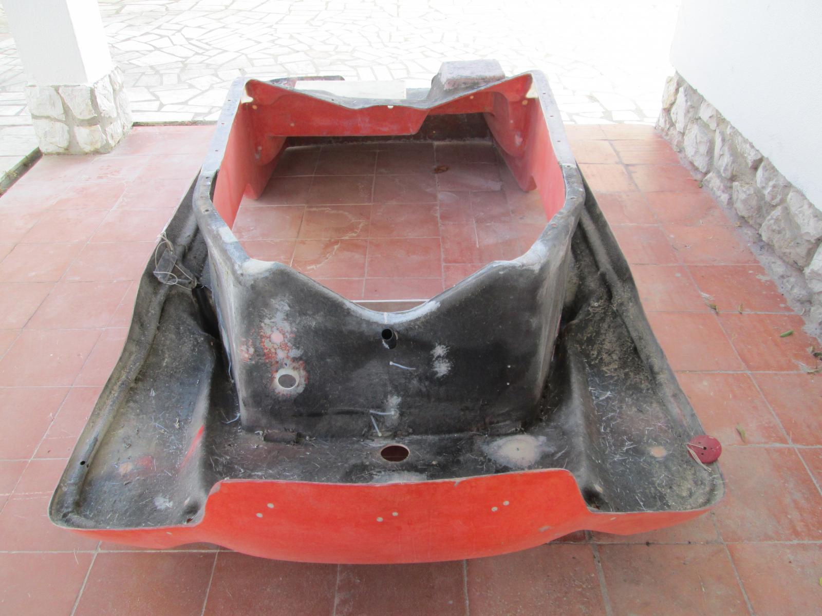

Re: o meu buggy
Pronto no sentido lato da palavra não estará com toda a certeza, mas espero que esteja em condições de dar umas voltas nele.
Tenho estado a fazer vários trabalhos ao mesmo tempo, é a fibra, é refazer o suporte do para choques traseiro, reforçar o suporte do deposito de gasolina, alterar o deposito de gasolina, modificar o ventilador, quero pintar as chapas do motor, etc... enfim, it's a never ending ordeal

Trabalhar na fibra é tramado tenho um spoiler para o meu 1303 e não consigo coragem para me atirar a ele enquanto a superificie e direita menos mal mas nas concavidades é bravo, continuação de bom trabalho.

É atirares-te amigo Paulo, faz como eu, ainda me custa porque ainda tenho muito que fibrar e algumas vão ser FUD...AS.PAULOSIMOES wrote:Trabalhar na fibra é tramado tenho um spoiler para o meu 1303 e não consigo coragem para me atirar a ele enquanto a superificie e direita menos mal mas nas concavidades é bravo, continuação de bom trabalho.
E mais curioso que eu é difícil (no sentido de não ter experiencial praticamente nenhuma na matéria)
