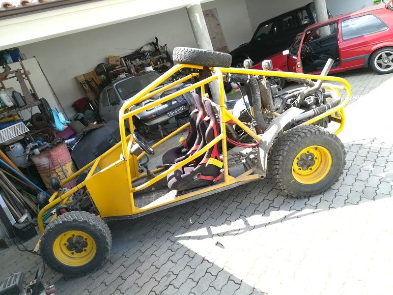

É pá isso tá um mimo, mas não devias de colocar umas redes nos faróis, cuidado com os calhaus............ :wink: :wink: :wink: :wink:
kanattomix
Posts: 144
Joined: 26 Dec 2007 22:43
Re: VW Tubular 1.6D -> TDi
Post by kanattomix »
Fernando Palmela wrote:É pá isso tá um mimo, mas não devias de colocar umas redes nos faróis, cuidado com os calhaus............ :wink: :wink: :wink: :wink:
Olá fernando, referes-te a colocar rede nos farois da frente?
Posts: 15049
claro, ou também tens faróis atrás...........se tens coloca também........... 8) 8) 8) 8) 8)
kanattomix
Posts: 144
Fernando Palmela wrote:claro, ou também tens faróis atrás...........se tens coloca também........... 8) 8) 8) 8) 8)
Sim amigo, tmb tem farois para tras, eles até tinham uma rede plastica, mas não gosto de ver e tirei ;)
Posts: 15049
prontos, o aranhiço é teu, tu é que sabes/mandas, mas cuidado com os faróis traseiros e dianteiros............ :wink: :wink: :wink:

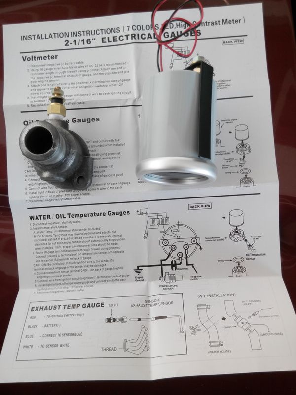

e como parar é considerado morrer lentamente, as mods continuam:
Antes tinha um manómetro de um Mini a trabalhar com a sonda do Golf, dá para ter uma ideia, mas como não tem escala, não se sabe bem as quantas se anda...
Agora vou por conjunto de manómetro e respectiva sonda, vou refazer a "consola" central e colocar também um conjunto de 3 manómetros que já tinha em casa.
A ideia é ficar com 4 manómetros:
1 - Temperatura de Agua,
2 - Temperatura de Óleo,
3 - Pressão de óleo,
4 - Pressão de Turbo. :twisted:

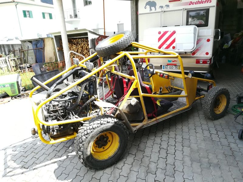

Proteção montada, só falta a fiarada...

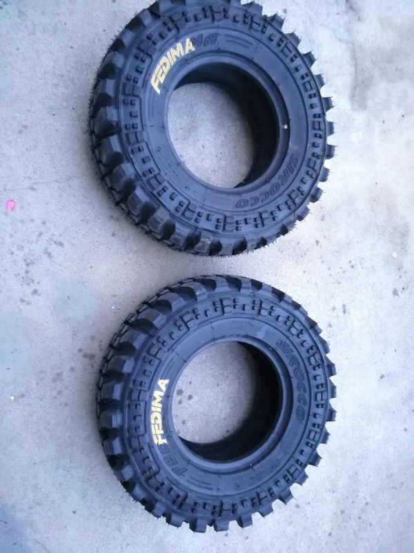

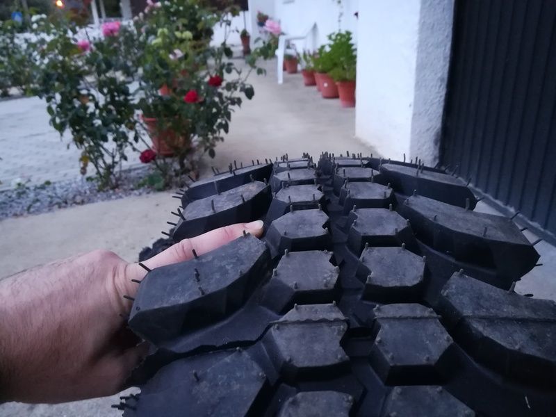

Upgrade
Posts: 1675
:shock:
É para lavrar, ou capinar terra, não é???
Sem duvida que com esses sapatos, trepa tudo (ou quase)!
Grandes sapatilhas! :)
Estive quase a comprar esse modelo para o 181, mas depois achei que seria exagerado. Comprei uns com os pitons ligeiramente abaixo da mesma marca... Toca a incentivar a economia nacional! :D
kanattomix
Posts: 144
Luís Santos wrote::shock:
A ideia é melhorar o poder de tração, se bem que o que ele precisava era de um autoblocante ou bloqueio...
kanattomix
Posts: 144
HUGO bOSS wrote:Grandes sapatilhas! :)
Boas amigo, fedima para estes projetos é Top são pneus pesados o que confere alguma segurança sem ter de ser colocado sobre a suspensão... Os que tinha vão para o laranja :twisted:
