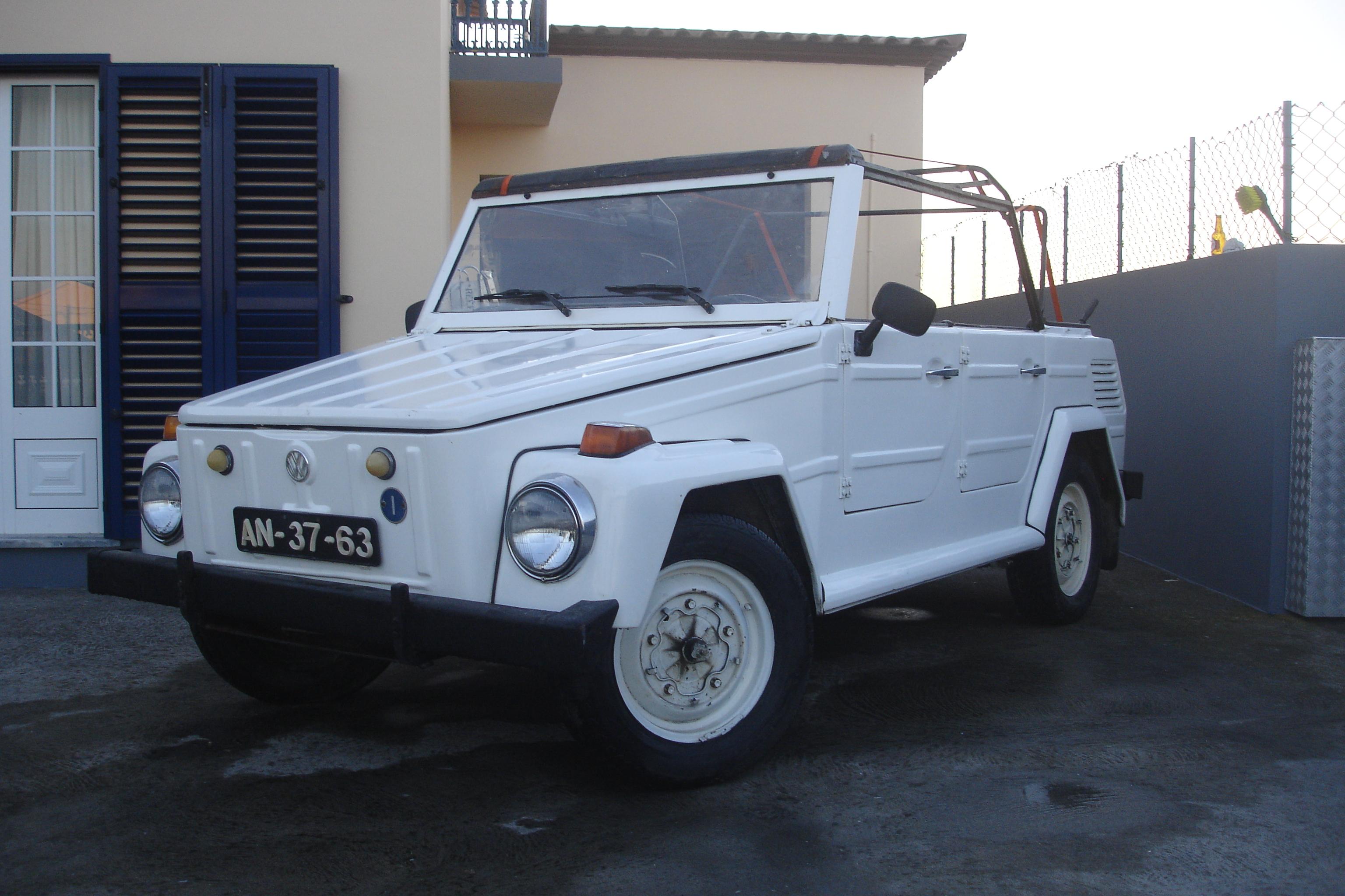

Venho então apresentar o clássico cá de casa: Volkswagen Thing ou Type 181 de 1974, foi sempre civil.
O meu pai é que o comprou, bem antes de eu ter nascido, ora há mais de 22 anos. Lembro-me de andar nele em criança, mas já está parado há 12 anos e à espera de voltar à estrada, coisa que já esteve para acontecer várias vezes.
Passando às fotografias então:

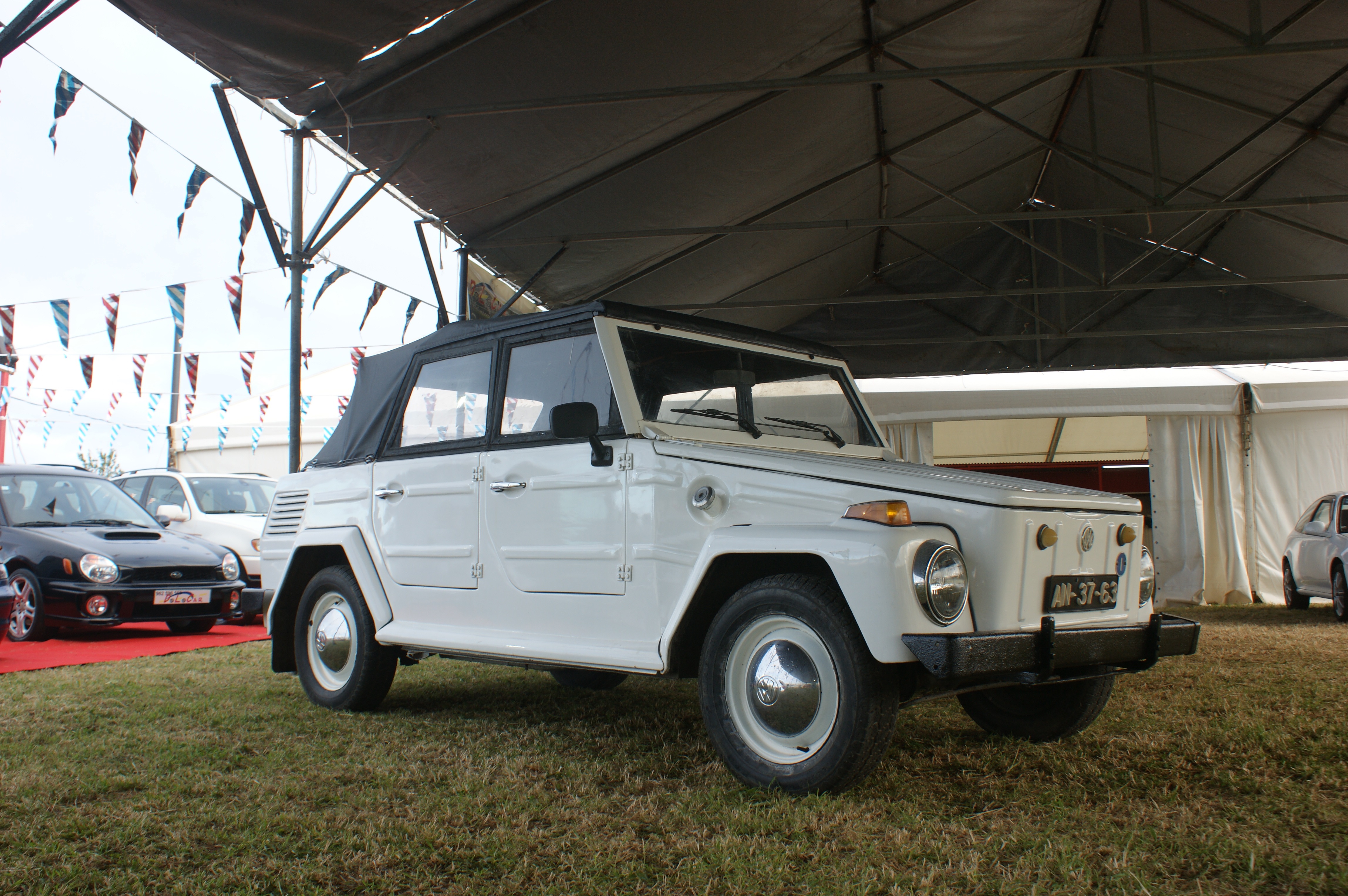

Em 2013 saiu da garagem, rebocado pelo Patrol, para ir a uma exposição.
Gostaria de começar finalmente a juntar esforços para que ele voltasse à estrada pelo seu pé, mas não sei bem por onde começar pois nunca fiz restauros nem nada do género, pelo que todas as ajudas, sugestões e dicas do pessoal são muito bem vindas!

Pelos stops e piscas à frente parece-me um modelo para o mercado americano. Os farois da frente deverão ser ampolas seladas, típico para esse mercado, o que explica os mínimos brancos (parece-me do Mini) para fazerem de mínimos.
Quanto ao carro em si... está com bom aspecto. No entanto as laterais por baixo das portas deveriam ter duas nervuras, em vez de serem lisas... isso poderá indicar alguma intervenção devido à ferrugem no passado... Os estribos também deverão terem sido feitos à mão para lá... existiam uns como acessórios, mas não tinham esse formato...
Os retrovisores deverão ser idênticos aos das carrinhas, as baywindow, mas com umas extensões. Esses parecem duma hilux ou algo assim.
As jantes são de 14 polegadas? Normalmente seriam, mas com umas aberturas... não sei se para os EUA eram lisas como essas...

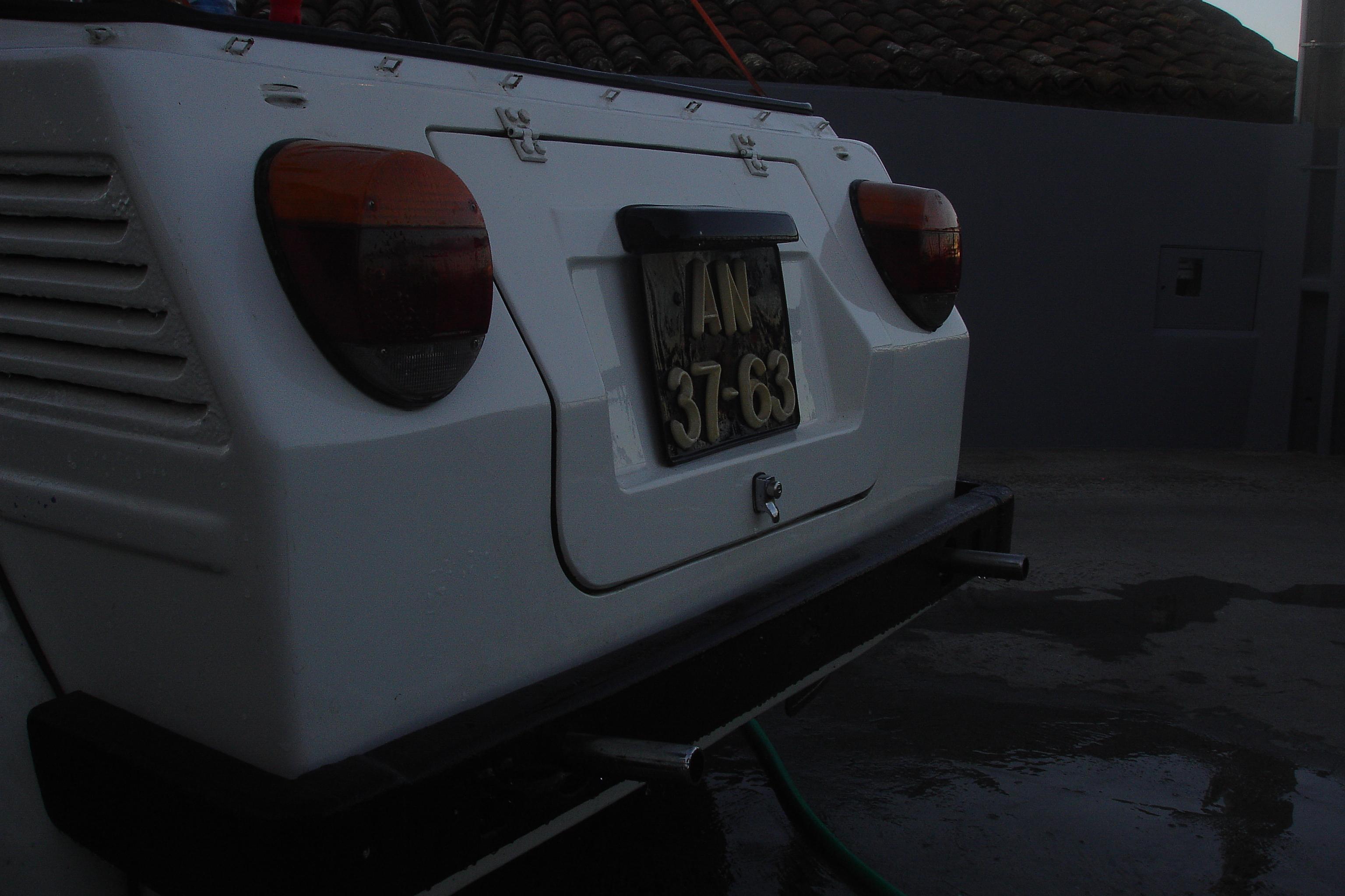

Na traseira realmente existem diferenças do modelo militar... para além dos faróis, o capot é todo liso e o sistema de prender as dobradiças nesse é com 4 parafusos... nunca tinha visto... para além de uns encaixes...

Não estou a pensar em mudar quase nada na estética porque sempre conheci este carro assim e isto já adquiriu um certo valor sentimental, mas agora que falou nessa parte dos mínimos, fui procurar e não vi mais nenhum com aqueles minimos, estranho...
O carro já foi restaurado a fundo uma vez, já eu era nascido e a nível de chapa está impecável mesmo!
A minha ideia era "despir" tudo para pintar, motor fora para rever, vedantes novos e um ou outro pequeno detalhe que esteja a precisar ser substituido.
Os espelhos laterais sei que já não são daquele carro.
Eu depois confirmo a medida das jantes, pois agora não me lembro e posto mais algumas fotografias do interior :wink:
