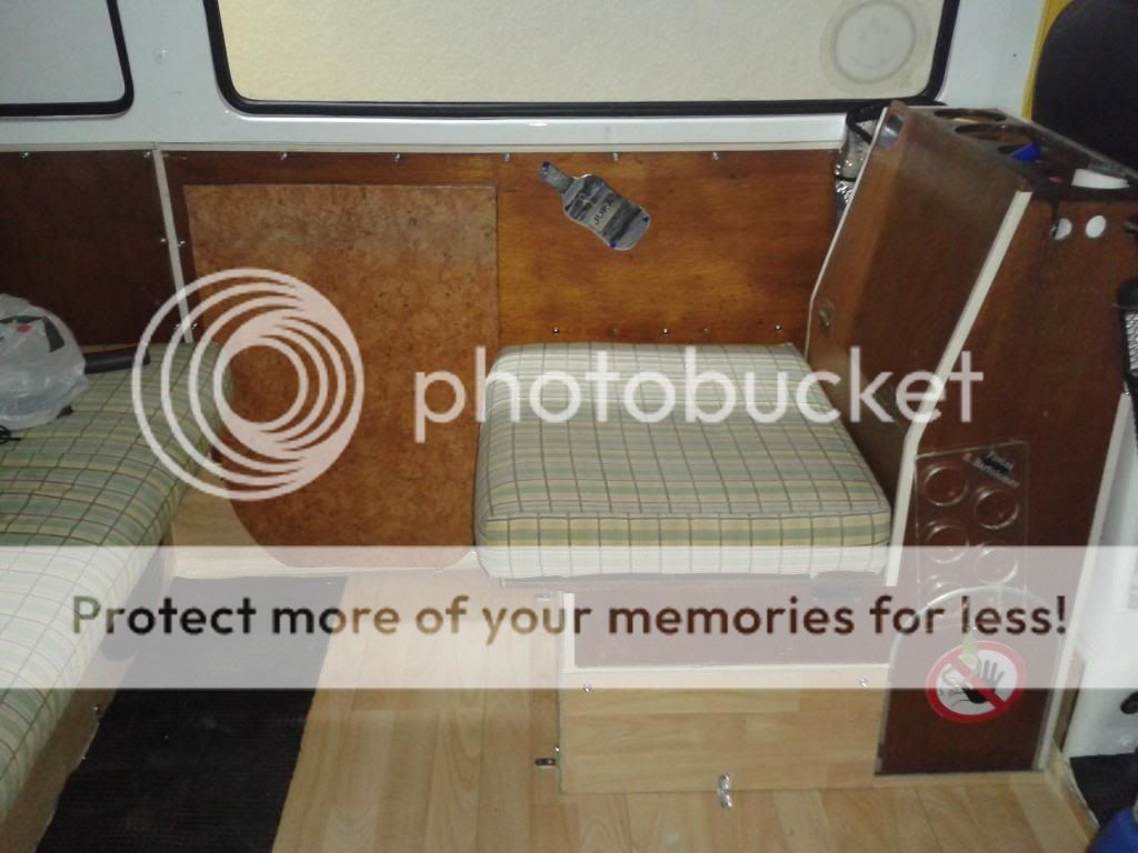

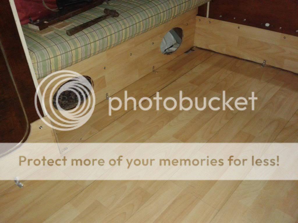

Re: Forrar "chao"
Na minha ficou assim...
Não ficou perfeito, mas até nem ficou mal de todo...
Depois foi só finalizar nas zonas mais "complicadas" com um pco de silicone da mesma cor e desfrutar da obra.

Re: Forrar "chao"
Entre a chapa e o chão flutuante coloquei placas de esferovite para nivelar, e depois uma camada daquela "manta de espuma" especifica para o pavimento flutuante.ugopereira wrote:E o que colocam entre a chapa e as placas de flutuante?
Mas disso não tirei fotos...
