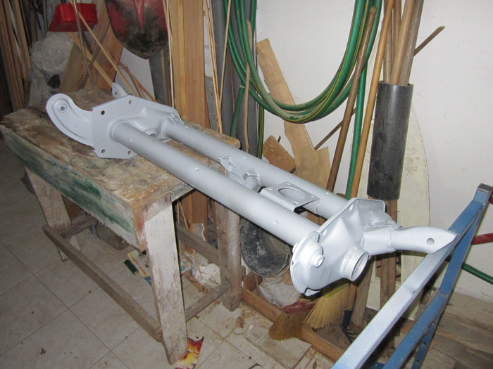

ora então cá estou de novo para mais algumas fotos....

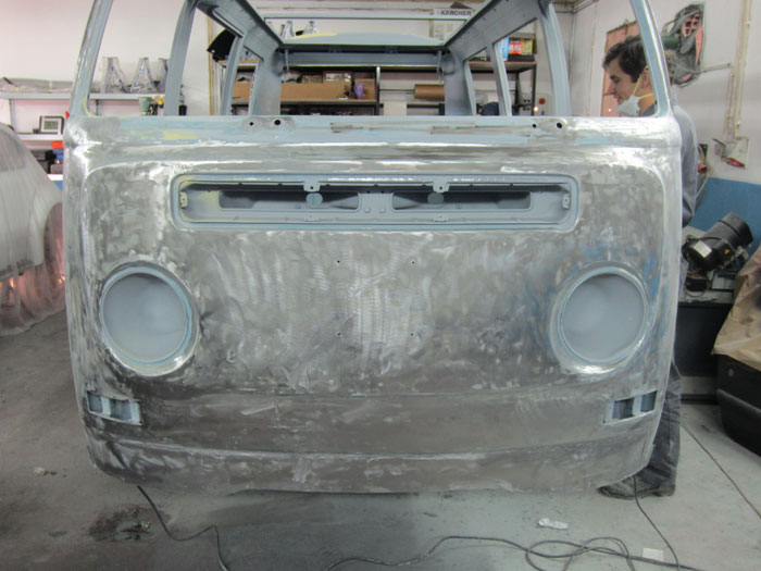

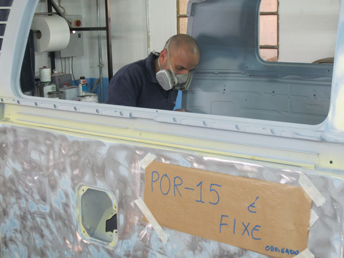

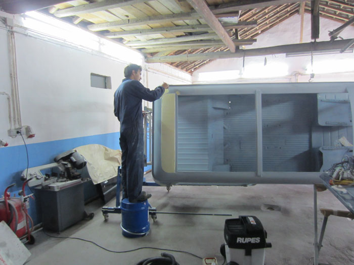

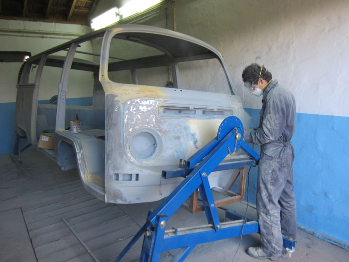

Depois do André ter passado betume e depois do alarme dado pelo Hugo por causa de alguma ferrugem que apareceu (bom, não apareceu... ela já lá estava - ficou lá desde que passei a água para limpar o marine clean e o metal ready), eu optei por mesmo assim, continuarmos com o que estava feito. A tinta por-15 não tem qualquer pretensão a ser uma tinta "anti-ferrugem". Apenas é uma tinta que quando seca é totalmente impermeável e que adere à chapa de uma forma inacreditável.... e sendo assim, onde não há ar nem humidade, não há ferrugem (ou mais ferrugem). No entanto, o Hugo já me mostrou um primário igualmente impressionante
bom, tal como escrevi atrás, lá continuámos:

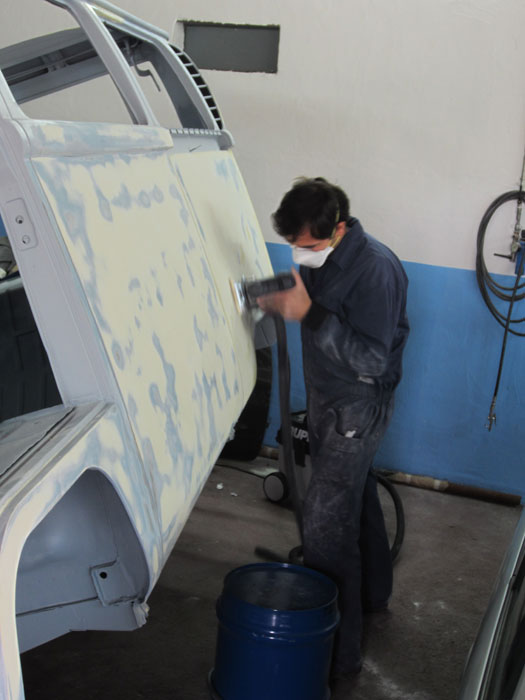

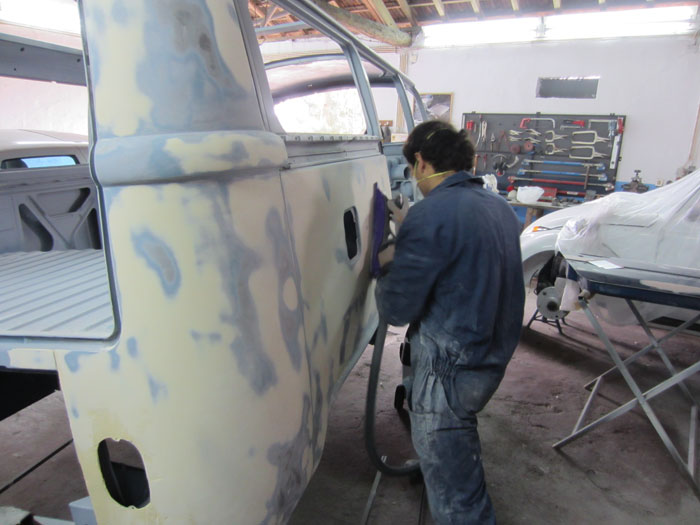

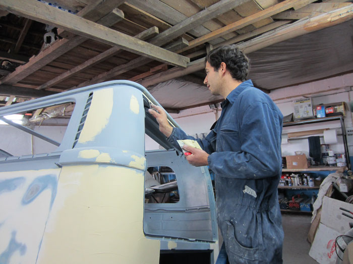

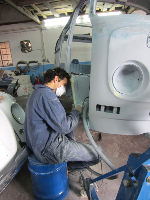

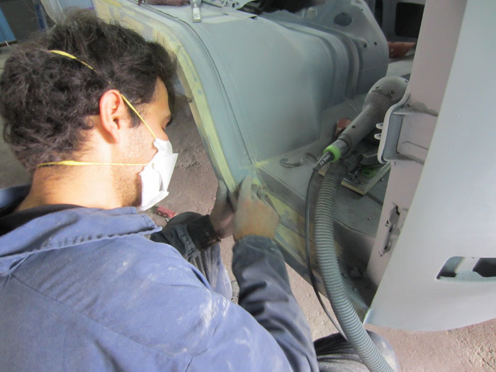

... mais fotos do André em ação:

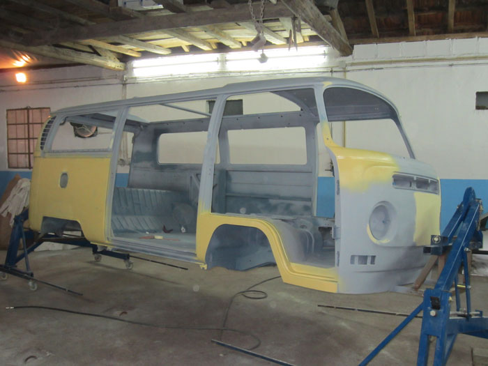

.... a saga dos incêndios em grande e completamente "fora de época"

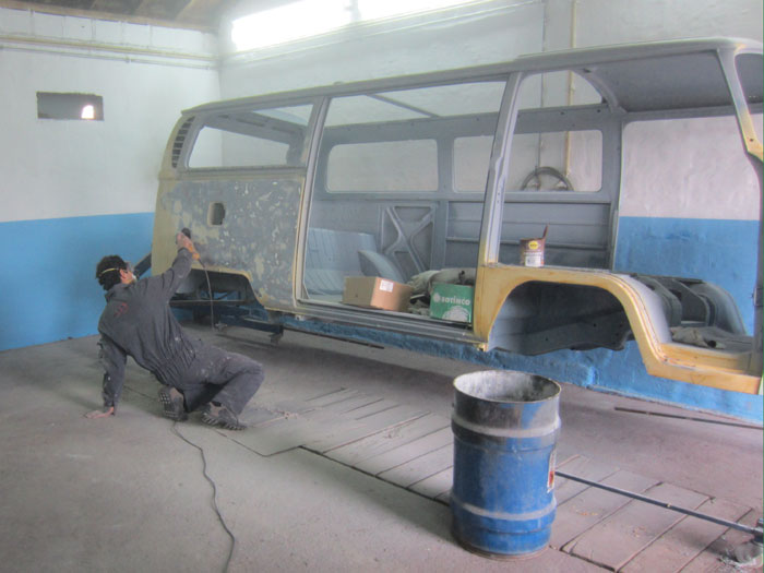

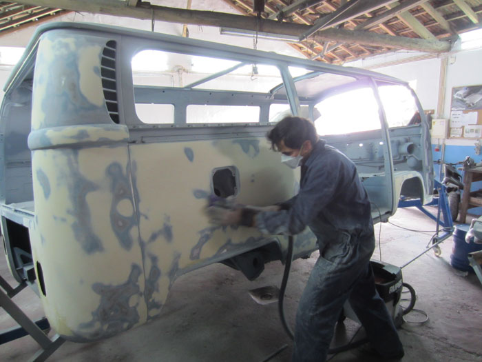

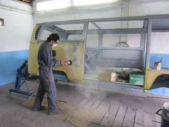

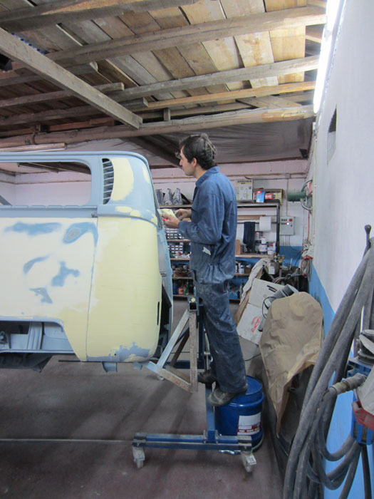

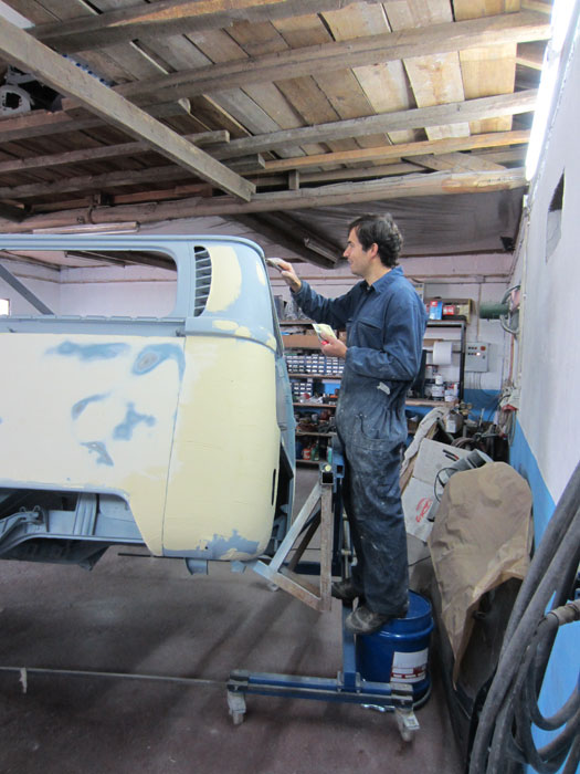

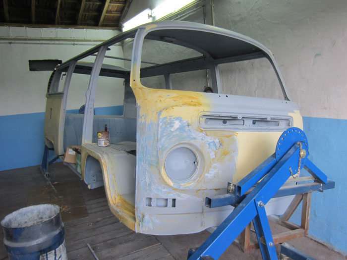

e na oficina do Hugo, o André depois de lixar o que faltava e de ter limpo toda a carrinha, começou a aplicar um primário de dois componentes:

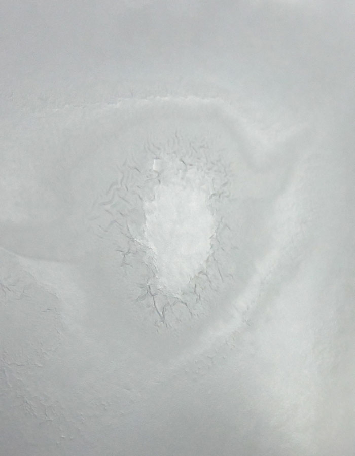

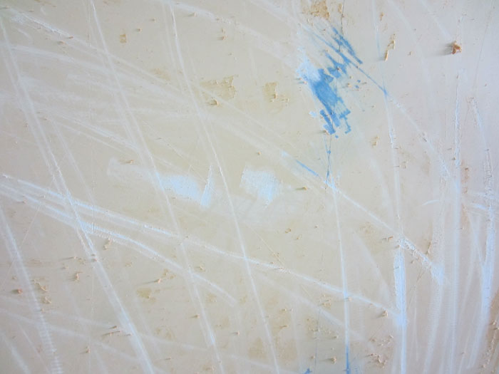

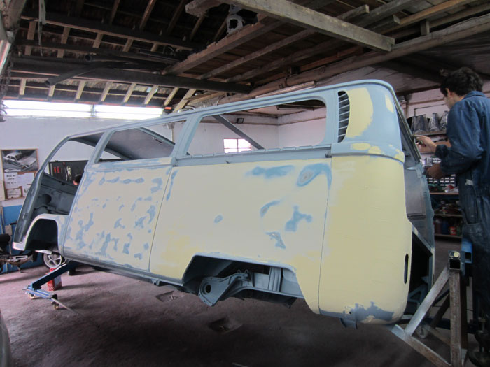

.... e tudo corria bem, até este primário começar também a reagir com o que estava por baixo.... depois de o primeiro que o André aplicou antes do betume já ter reagido e ter ficado assim em algumas partes:

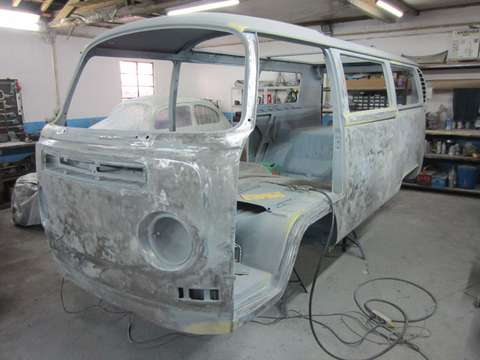

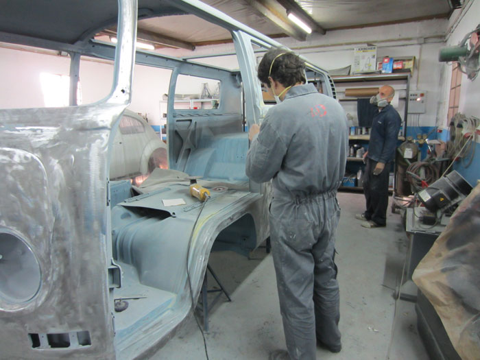

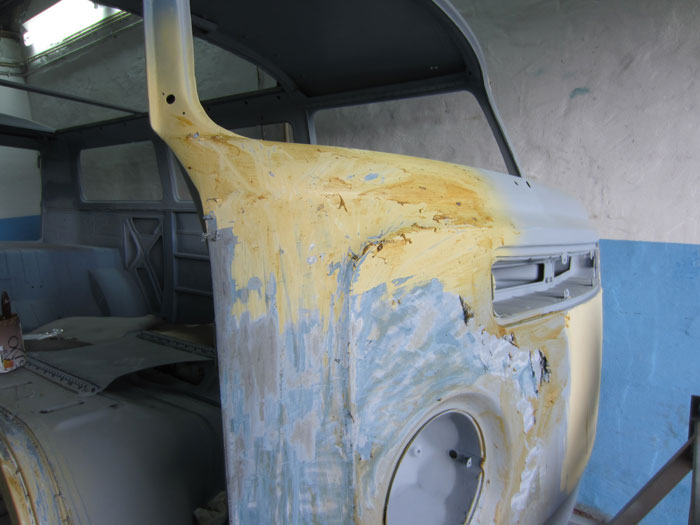

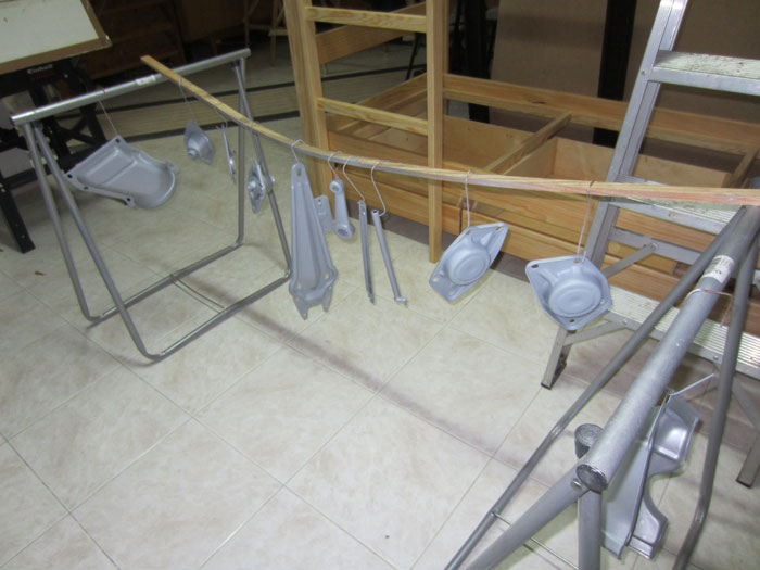

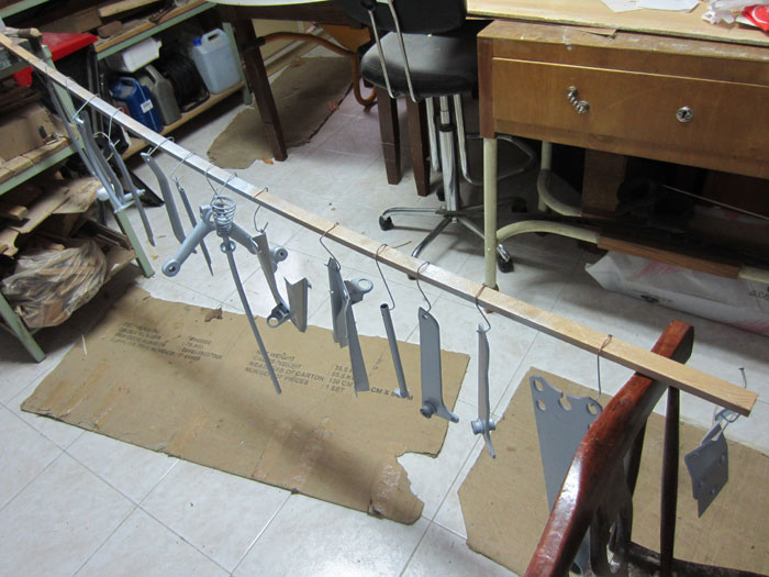

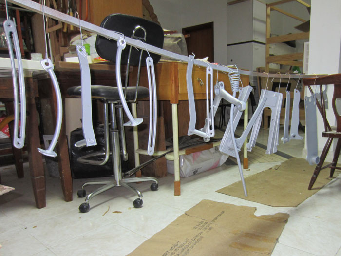

Depois de um Sábado em que os resultados não tinham sido nada animadores, no Domingo, meti-me a fazer mais alguma coisa nas peças que tenho:
- Posts: 4218
- Joined: 24 Jan 2007 14:27

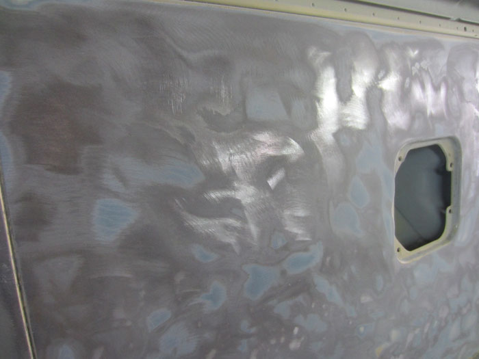

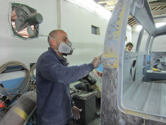

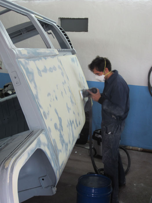

No fim de semana a seguir e depois de termos visto que o primário estava a reagir, para não corrermos riscos, lá cheguei à conclusão (à mesma a que o André já tinha chegado uns dias de trabalho antes
) de que o melhor a fazer era mesmo isto:

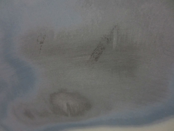

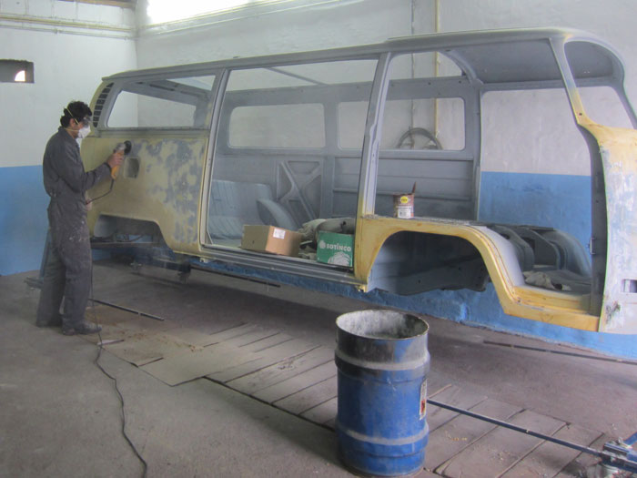

... e deu para eu perceber que o primário bi-componente, também resiste a muito... e que para sair, o decapante que tentámos usar, não fazia efeito. A espátula deslizava na superfície, mas o primário não saía:

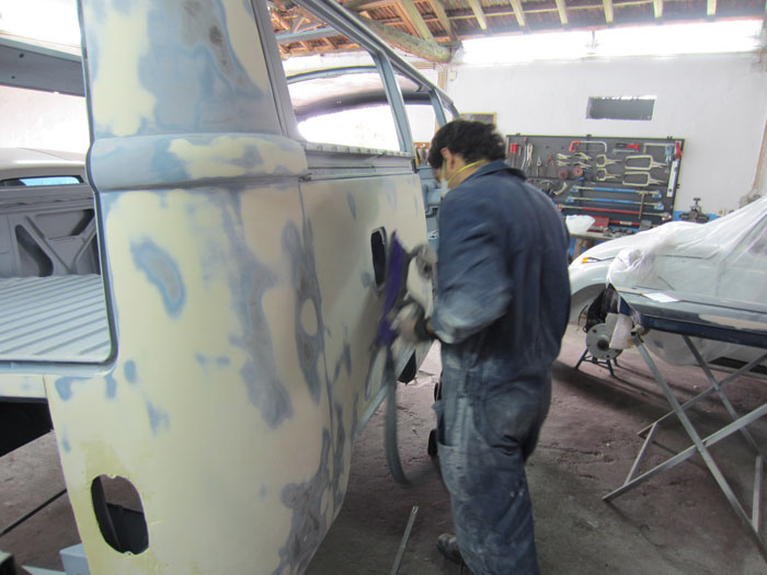

... e por isso mesmo, o André optou por usar outros meios:
e aqui, cheio de estilo, numa posição apenas ao alcance de grandes profissionais, o "One Hand Grinder"
... até chegar a este estado:
(e onde se percebe que o Por-15 agarra mesmo muito bem!)~
O problema não foi a tinta prateada da POR-15 e nem mesmo o Self-etch primer... o que estava a reagir, foi o Tie-coat primer, que eu também usei em camadas demasiadamente espessas.... estupidez minha!

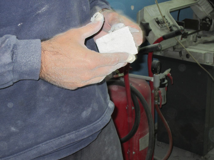

... e um bocado de fita nos meus dedos, para os proteger dos cortes do costume, que doíem para caraças
