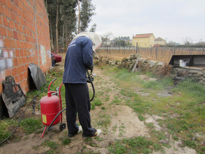

gostei de conhecer esse método de limpeza da chapa, para partes da carroçaria e portas deve ser impecavel
mas para suspensões e partes de mecânica que não sejam de chapa fina valerá a pena??
aqui na oficina trabalhamos com uma empresa que passa por cá a recolher o material que nos faz jacto de areia, metalização e lacagem
mandei à pouco tempo as suspensões da frt e trás completas de uma t2 e não chegou a 200€ os 3 serviços
estava tudo cravado de ferrugem e foi assim que recebemos o material, vem como novo e tem um tratamento para o resto da vida

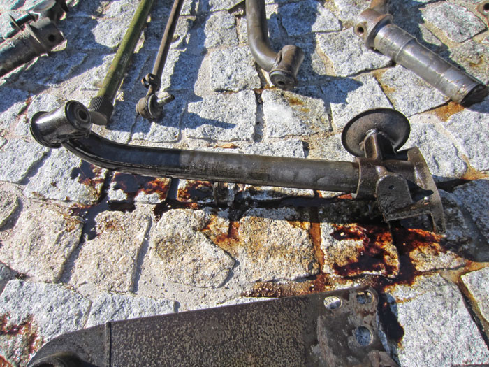

Como, estupidamente, não limpei as peças da gordura que tinham, nem mexi bem a diluição (basicamente, o melaço ficou no fundo da banheira :| ), o resultado final não foi muito animador. As peças tinham zonas em que de facto estavam limpas, mas tinham outras tantas em que a ferrugem se mantinha como se não tivessem sido submetidas a qualquer tipo de tratamento:

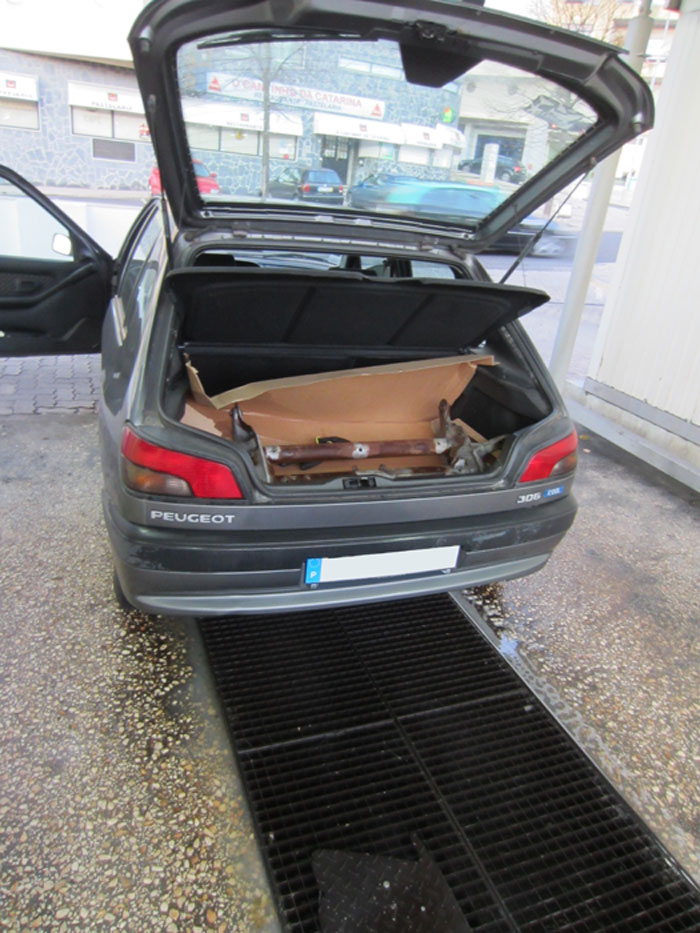

... finalmente, já no dia 24, acabei por conseguir meter tudo dentro do meu carro (uma sorte inacreditável, pois coube tudo mesmo à justa :mrgreen: ) e trouxe a "experiência" para LX.

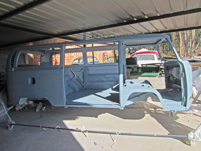

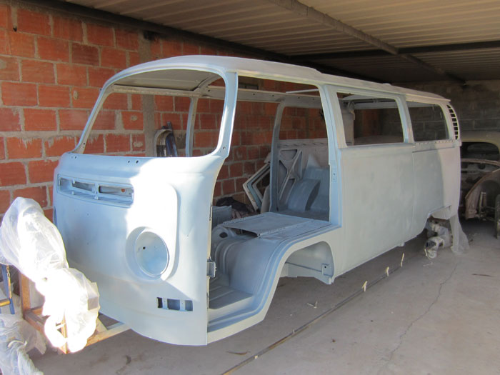

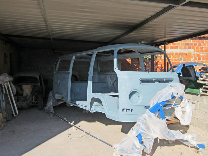

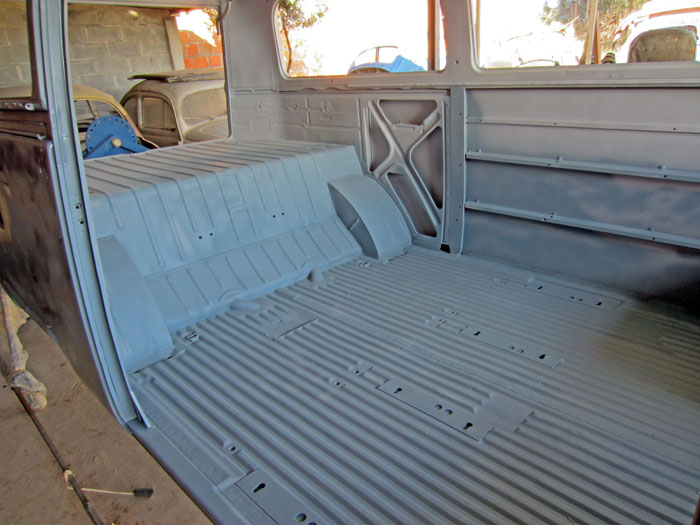

em relação à carrinha, neste último fim de semana, consegui finalmente ir até ao atelier do Mestre Hugo para terminar a saga dos produtos Por-15... bom, acabar não é bem a verdade... faltou-me uma zona bem pequena, junto à calha superior da porta de correr, porque entretanto escorreu cera de ocos e não consegui limpar atempadamente.. fica para a próxima visita.

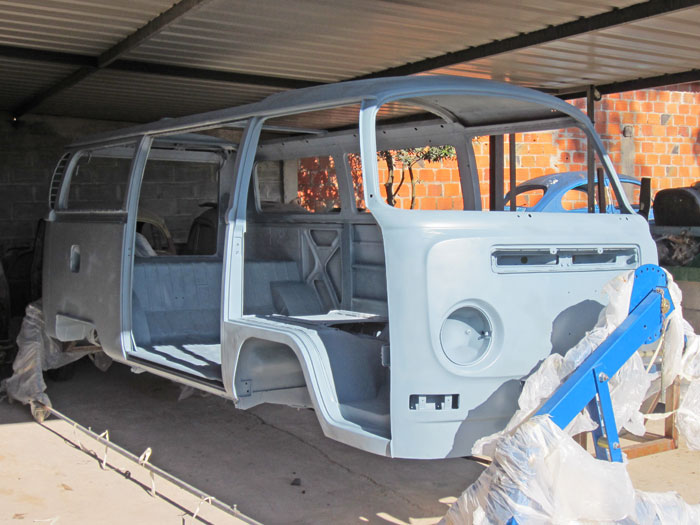

Mas embora não seja totalmente verdade, posso dizer que a tarefa terminou. Agora só falta lixar o último primário que apliquei - Tie coat primer - de tom azulado, que passei no piso interior e em todo o exterior da carrinha. Continuo a dizer que não sei se estes produtos serão ou não verdadeiramente eficazes... espero sinceramente que sim e tudo o que pintei, continua com óptimo aspecto e ferrugem (até agora) 0... e existem zonas que já foram pintadas há uns anos.. como o tejadilho, por exemplo.

... como escrevi atrás, agora é lixar e passar o resto para as mãos de um pintor profissional.. embora, por baixo, no chassis, vamos ver se não seremos mesmo nós a fazer a tarefa. Pode ser que sim....

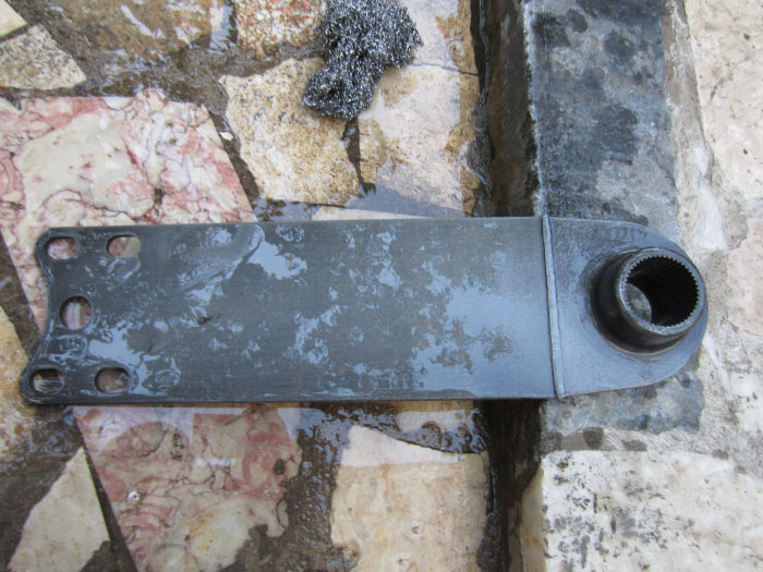

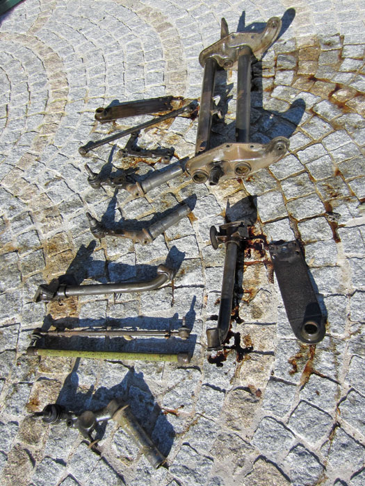

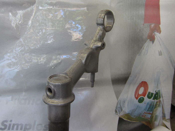

ora bem, então tal como tinha escrito atrás, cá estou eu para partilhar esta minha experiência... e de facto, o speed foi excelente ao partilhar este método com os restantes utilizadores deste fórum. Estou de facto impressionado com a eficácia de algo tão simples.
Depois da primeira experiência falhada, como podem ver pelas fotos, devido aos erros que já relatei, agora com as peças bem limpas e com a diluição bem feita, as peças ficaram assim:
... as peças quando saiem da diluição, vêm com um aspecto miserável....

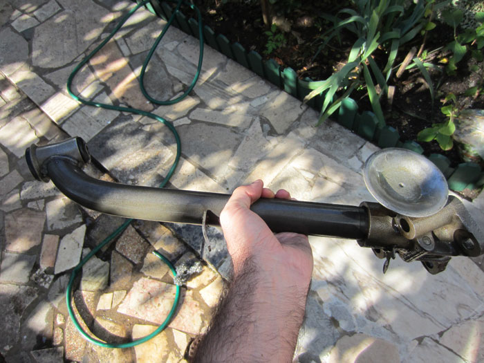

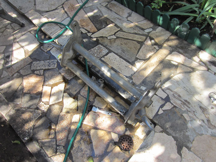

... mas depois de lavadas e esfregadas, ficam excepcionais....
... e por fim, depois de limpas com Marine Clean e após terem sido submetidas ao tratamento com Metal Ready e prontas para serem pintadas:

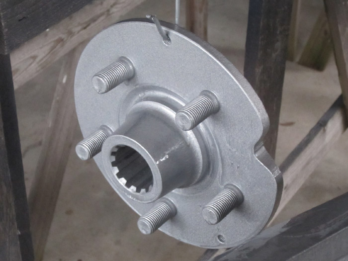

Como desmontar e voltar a montar toda a suspensão não é nada de muito complicado, vou usar aos produtos que já tinha e não vou metalizar mais nada... estas peças vão servir como cobaias para ver a duração de um tratamento com os produtos da POR-15. A pintura estará para breve mas antes, vou submeter as peças que faltam a este tratamento.

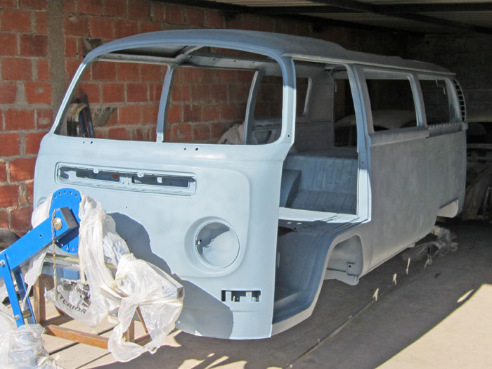

Queres pintar por baixo para poderes montar a mecânica pela última vez e ser mais fácil de transportar até á pintura final?
Hoje em dia, o problema das pinturas é as tintas serem à base de água e ser necessária uma estufa. Outra coisa importante que me têm dito é que temos de deixar a pintura curar durante algumas semanas antes de começar a montagem. A tinta à base de água demora algum tempo a curar e risca muito facilmente até com um pano. Isto foi-me dito por um pintor profissional.
VW 1302 Jubilee
joão, tenho uma lata de tinta que sobrou da primeira pintura e que (em princípio, se estiver em condições) vamos usar para pintar por baixo. Ter a hipótese de rodar a carrinha, é excelente e não queria desperdiçar isso para a pintar nessa zona... por isso (e consoante o que o Hugo decidir), queria aproveitar e pintar lá... depois então, montar tudo e levar para pintar por dentro e por fora....
Vamos ver o que se vai decidir. Para já, aproveito par limpar e pintar as peças da suspensão, enquanto o Hugo, quando puder, trata das portas...

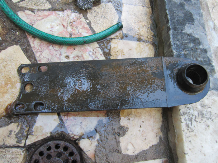

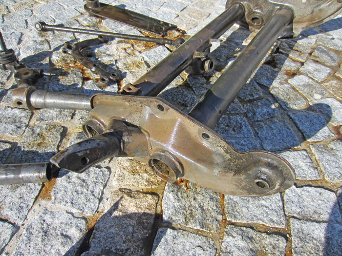

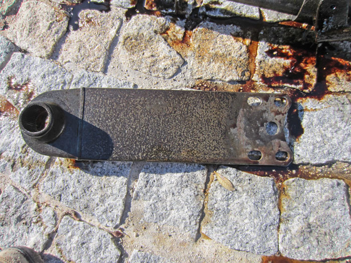

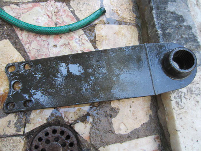

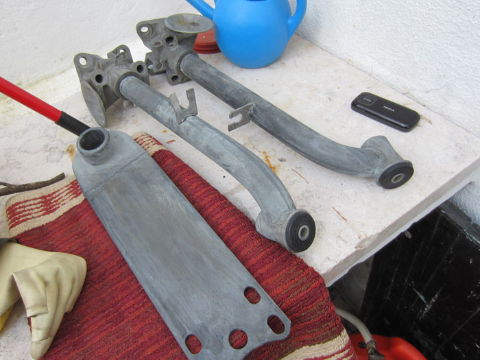

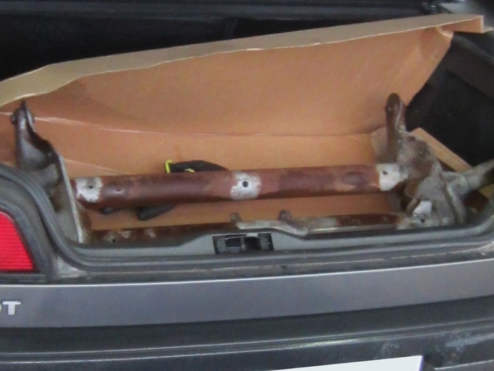

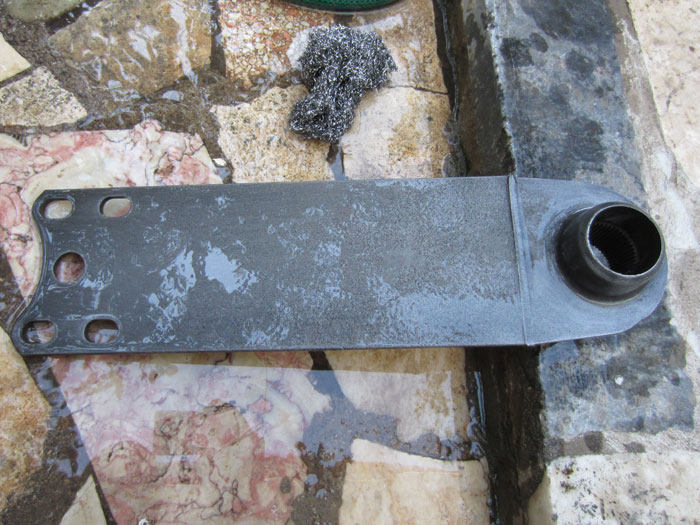

a peça que me faltava limpar, a canga, depois de eu ter limpo a maior parte da massa consistente com folhas de jornal e depois de ter limpo com aguarás e Marine Clean, ainda tinha alguma para limpar e sendo assim, peguei na peça e às 6 da manhã a um Domingo, meti-a no carro e levei-a a um Elefante Azul onde limpei o que faltava. No fim, o aspecto era este:
nesta última foto, vê-se bem o estado a que a peça chegou, por estar sem qualquer tratamento... ganhou bastante ferrugem e já tinha estado dentro do melaço, embora sem limpar tudo.

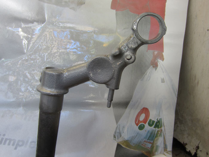

Depois de ter estado uma semana dentro do melaço, a peça ficou limpa... é de facto um método "maravilha"... 8)

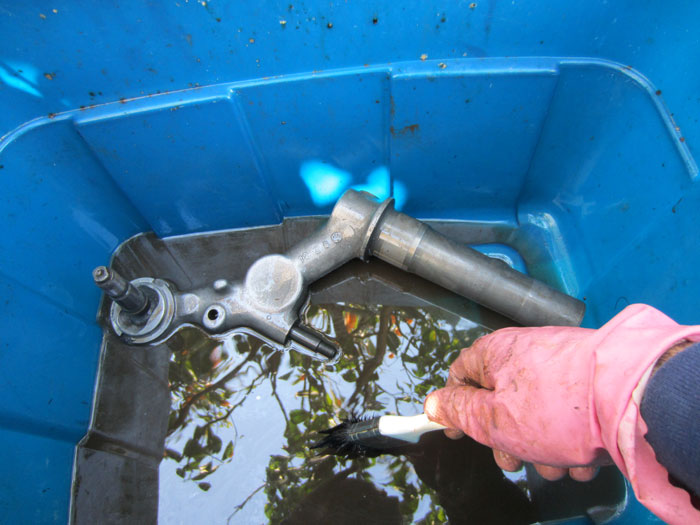

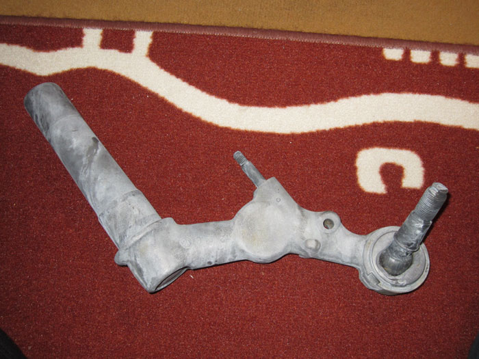

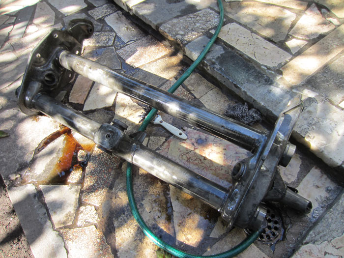

Depois de estarem dentro da solução de melaço, as peças largam uma sujidade preta, tipo "fuligem"...
... e têm este aspecto, meio sujo...

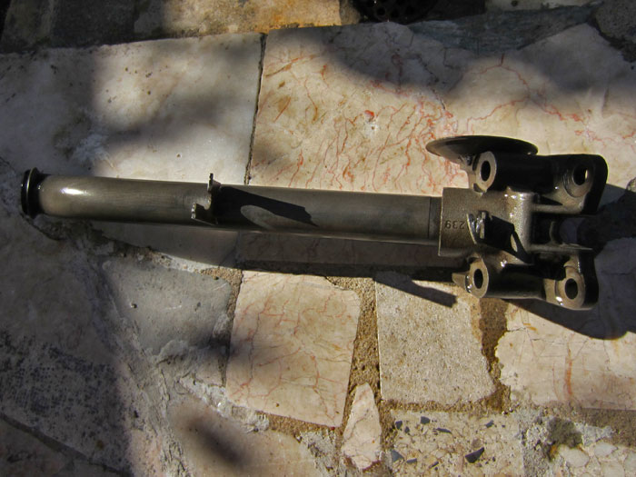

.... mas depois de limpas, bem escovadas, desengorduradas....
ficam assim:
e depois do Metal Ready, este é o aspecto:

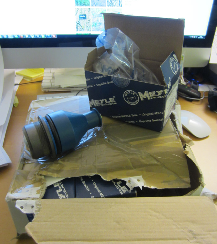

Mas, depois disto tudo, cheguei à conclusão que as rótulas precisavam de ser trocadas. Isso deu-me algum trabalho, uma vez que não tinha uma ferramenta própria... e por isso, precisei de pedir ajuda a um amigo... o Afonso:
... e lá se conseguiu retirar as rótulas originais.... o que me permitiu pintar as peças neste fim de semana que passou:
... o aspecto é excelente... mas ainda me faltam uns passos para terminar.

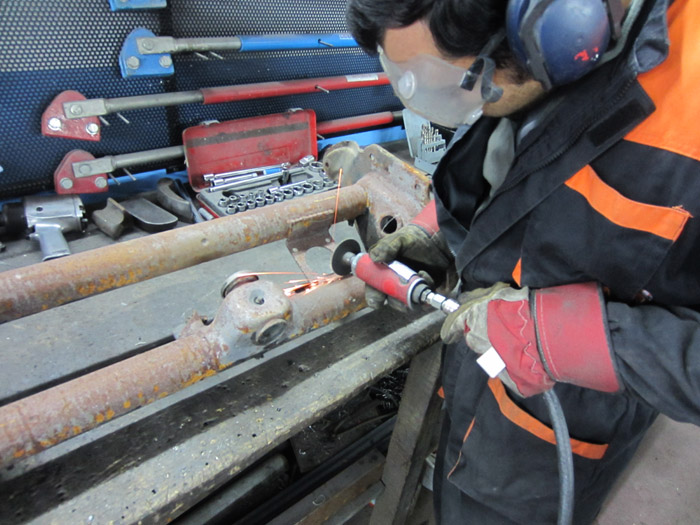

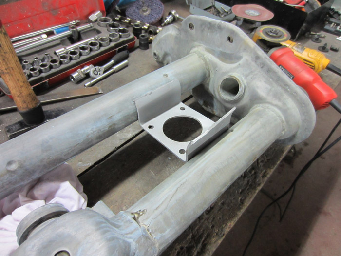

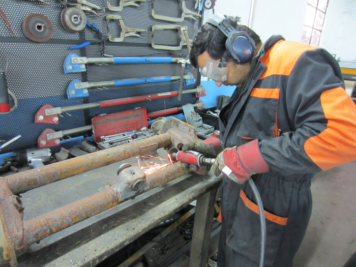

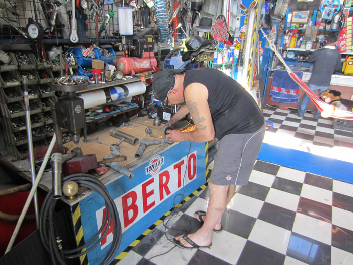

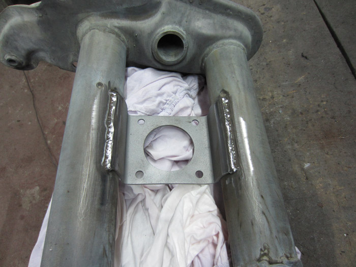

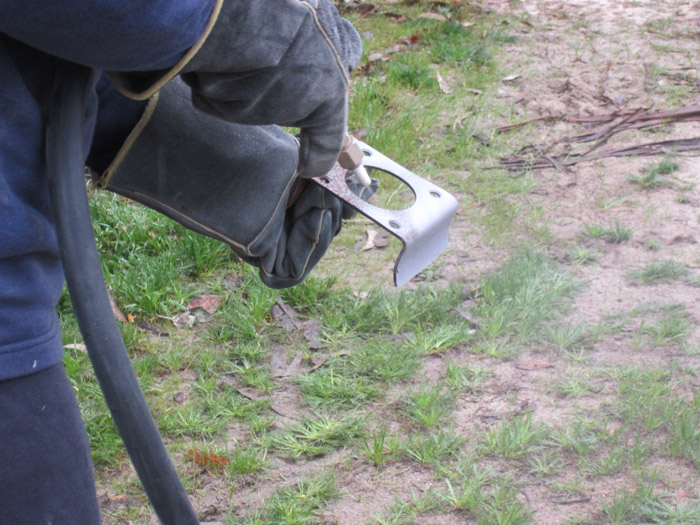

Com a ajuda do Hugo, retirei uma parte da canga da Westfalia amarela...
... que depois de limpa com jacto de areia ....

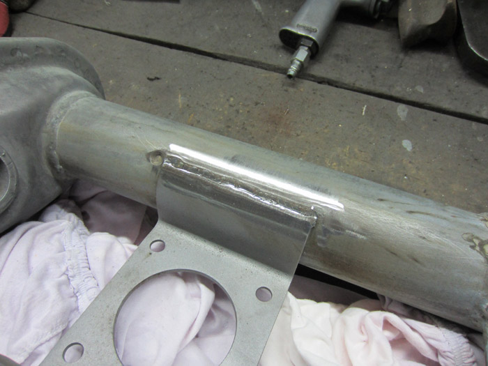

... foi soldada aqui:
