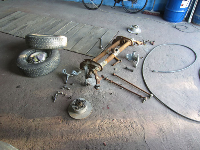

As outras coisas são, por exemplo, a montagem.... e aí sim, já dei os primeiros passos. Comecei pelo que tinha mais à mão e também, pelo que precisava mais urgentemente de uma intervenção... ou seja, isto:
e para isso, como o estado das peças já não era o indicado (uma vez que o jacto de areia já tinha sido dado há um bom par de anos), resolvi usar o método apresentado ao fórum pelo Speed neste tópico. Para isso e depois de muito procurar, lembrei-me que à distância de um telefonema, tinha, afinal, a solução

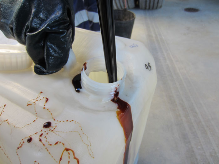

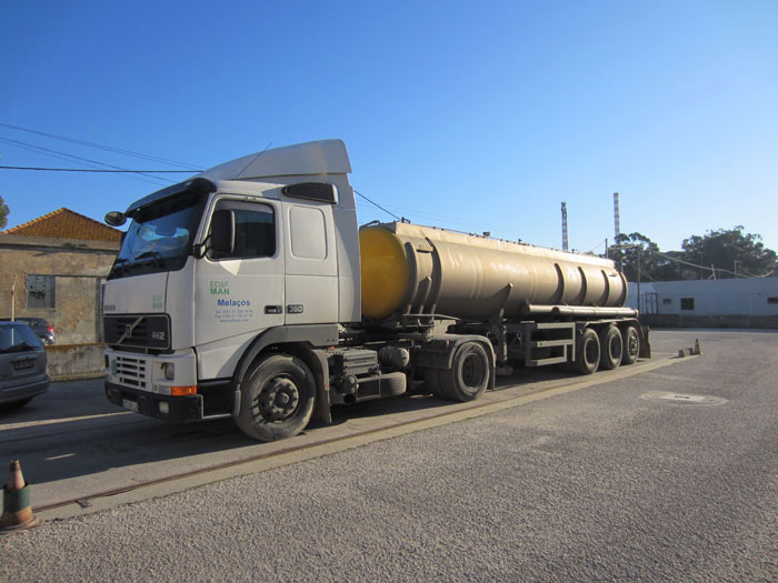

. Assim, numa sexta-feira, estava às 8 horas da manhã em Setubal para adquirir ums meros 60L de uma solução de melaço altamente concentrada.

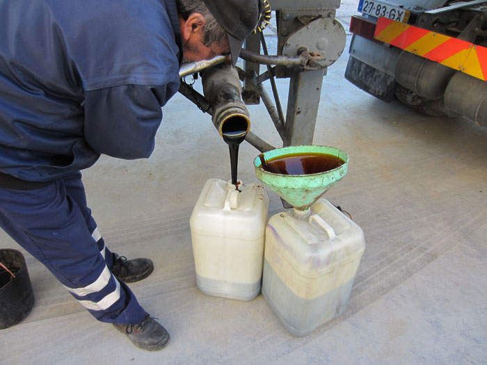

Devido ao processo de transporte e armazenamento, a única solução para encher um quantidade tão pequena de melaço é recorrendo às torneiras de um camião cisterna... e assim foi:

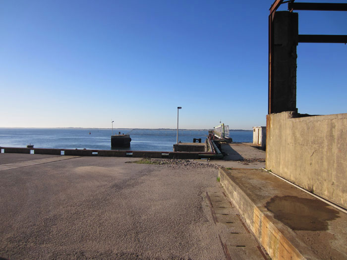

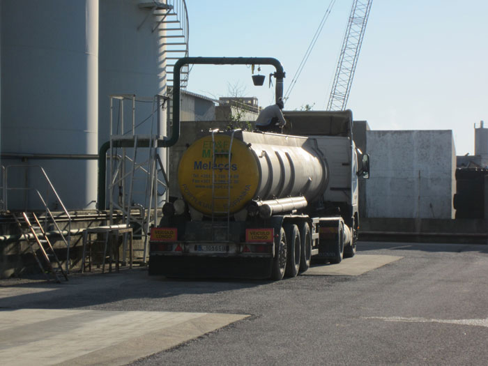

Este melaço é importado por via marítima e descarregada directamente nas instalações onde eu estive....

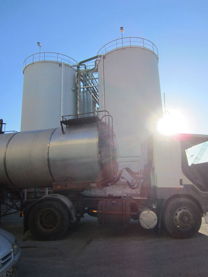

.... e armazenado nestes silos gigantes...
... de onde, por sua vez, é carregado em camiões cisterna...
... e que são posteriormente pesados. Cada bicho destes leva em média 26 Toneladas... coisa pouca

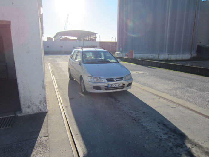

Bom, com o melaço já carregado no carro e com este devidamente pesado....
...dirigi-me para tondela, para por fim, dar início a esta tarefa de limpeza... convém dizer que 60L desta solução, pesam qualquer coisa como 90/100 kg's....
Estes camiões destinam-se a fábricas de rações e de fermento... fermento esse, que terei que experimentar na máquina de jacto

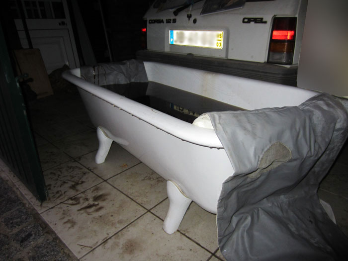

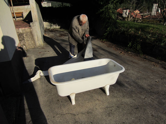

No fim de semana, depois de mais umas coisas feitas na carrinha, fui tratar de arranjar uma forma de meter as peças das suspensões dentro do banho de melaço. Primeiro arranjámos um depósito de plástico do Hugo e que leva cerca de 1000L... mas para o poder usar, teriamos que o cortar e achei que seria um desperdício estragá-lo. Depois, lembrámo-nos que numa outra casa, existia uma banheira antiga de esmalte, óptima para o que precisávamos. Sendo assim, metêmo-nos a caminho e fomos lá buscá-la:
- Posts: 4218
- Joined: 24 Jan 2007 14:27
Já de volta à base da carrinha, foi altura de procurar um pedaço de cortiça que servisse de válvula, uma vez que a banheira não tinha nenhuma. Enquanto isso, fui colher kiwi's para trazer para LX... já sei que quando a economia tal como a conhecemos agora, rebentar de vez e voltarmos ao sistema de troca por troca, eu, nesta altura do ano, tenho toneladas de kiw's... alguém quer?

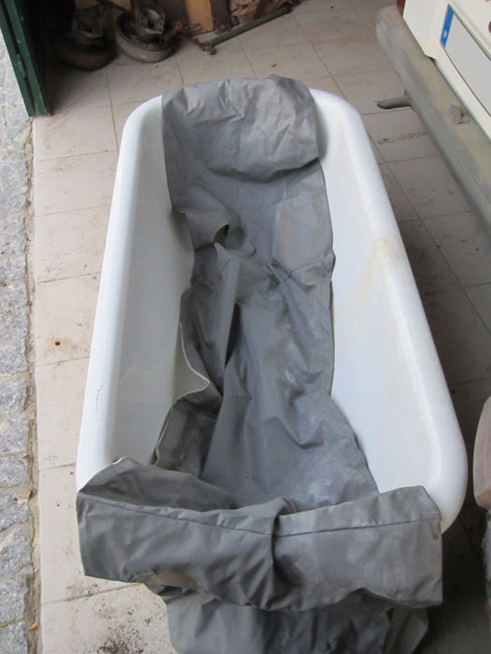

Bom, continuando com o que realmente interessa... depois de devidamente tapada, foi altura de proteger o esmalte e para isso, nada melhor que a primeira lona da carrinha.... e que não será mais usada... peça artesanal com uns bons 30 anos:

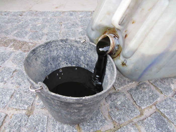

Depois de retirar alguns litros de um dos bidões (que comprei no Coisas.pt por 5€'s cada

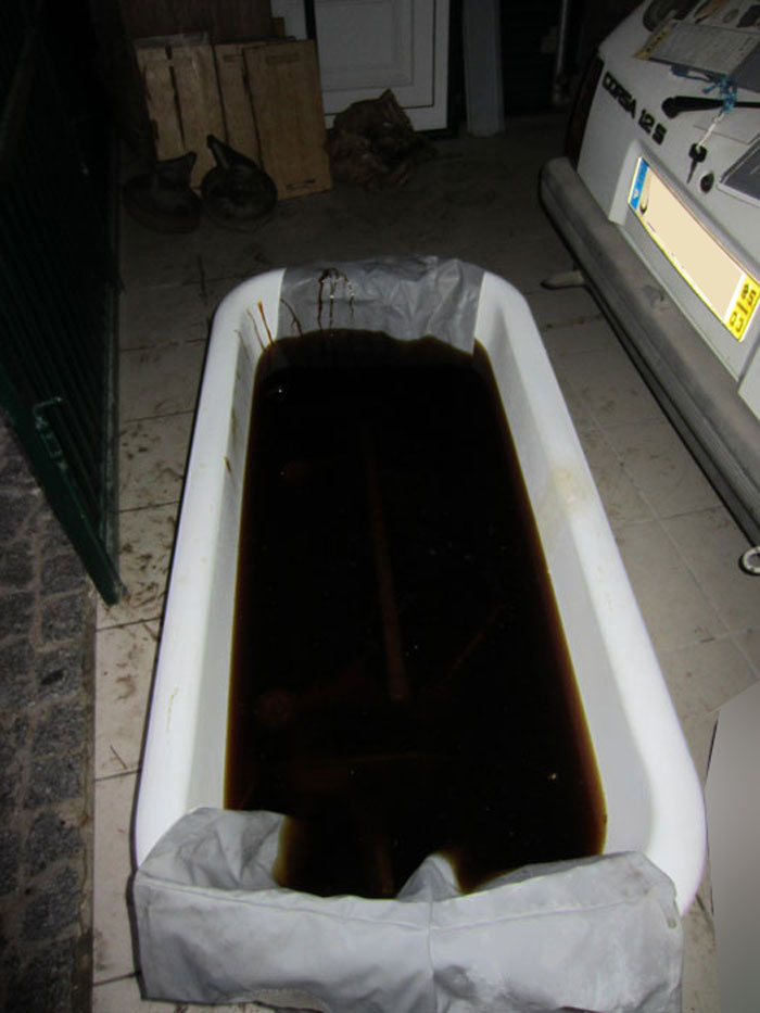

...verti para dentro da banheira e adicionei água, tal como descrito nos vídeos do tópico do Speed:
... e finalmente deixei as peças de molho. Daqui a uns dias irei tirá-las lá de dentro para ver o resultado...
