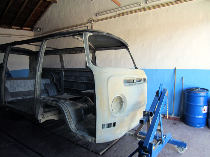

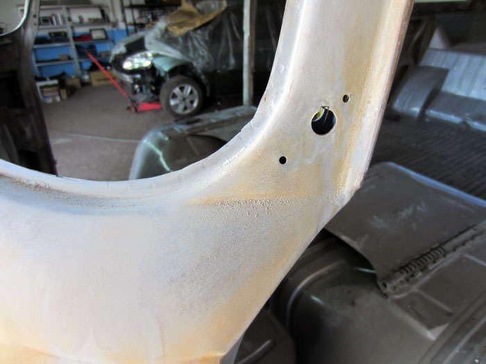

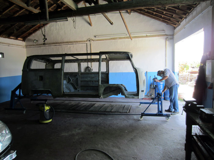

Aproveitando este calor infernal, que se faz sentir por estes dias, desloquei-me ao atelier do Hugo durante o fim de semana para, finalmente, aplicarmos a tinta no interior e exterior da carrinha. Primeiro, limpámos um bocado do fosfato de zinco largado pelo Metal-Ready.... e que poeirada:
... e este é o aspecto da chapa, antes da aplicação da tinta:

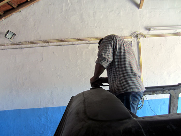

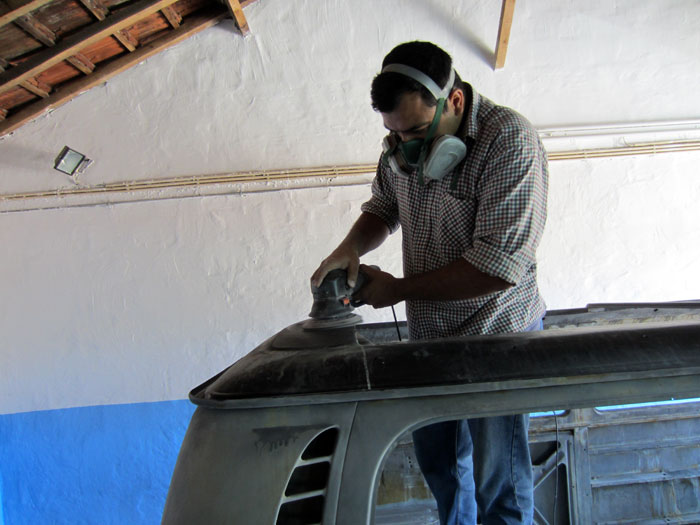

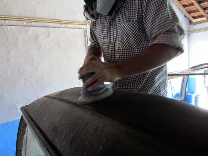

Mas mesmo assim, ainda faltava retirar algum do brilho da tinta do tejadilho, uma vez que era preciso passar uma última camada. O mestre viu-se um pouco aflito, já que para lixar, precisou de várias folhas e de aumentar o grão das mesmas, já que lixar esta tinta, não é fácil:

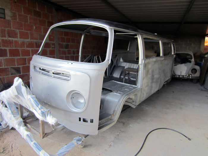

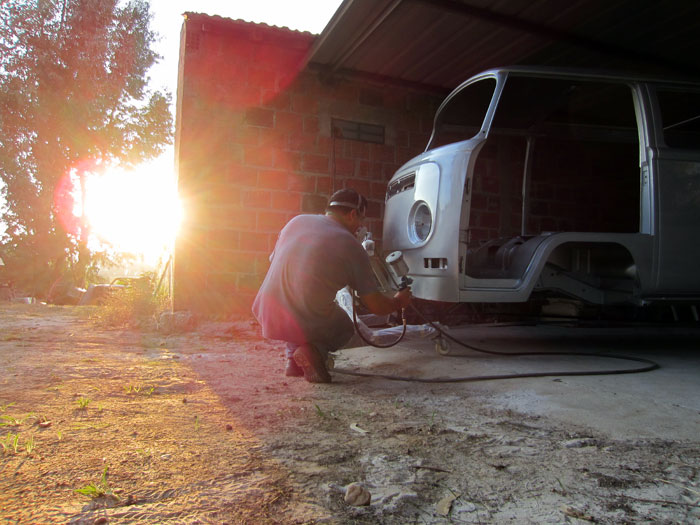

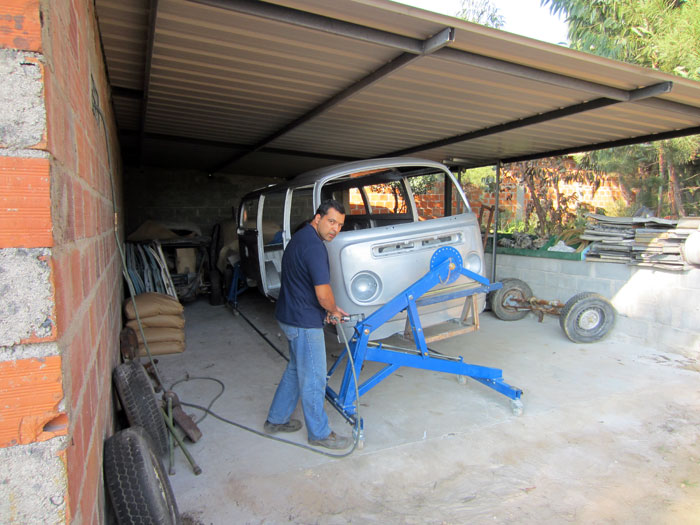

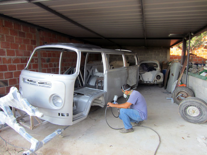

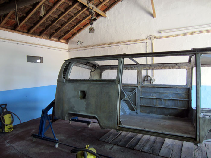

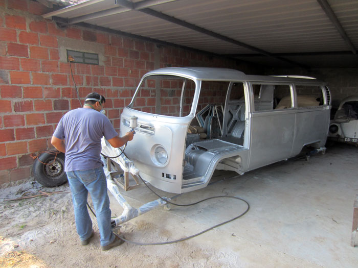

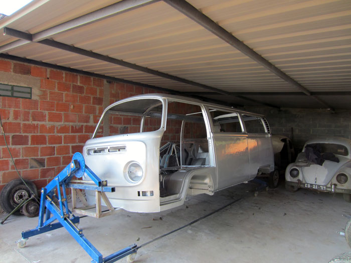

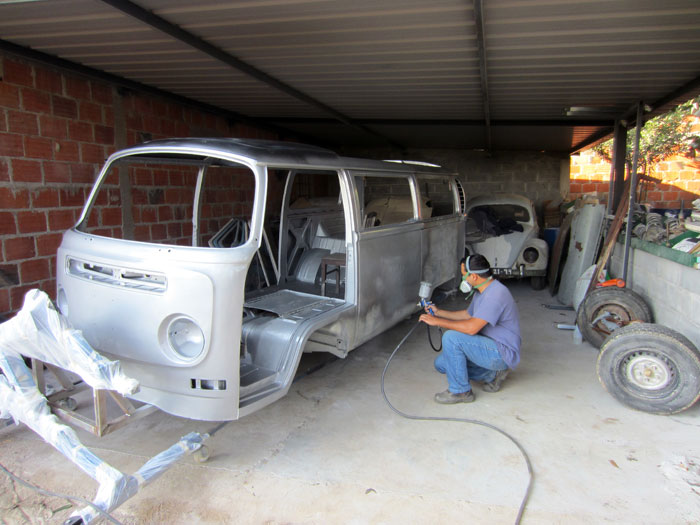

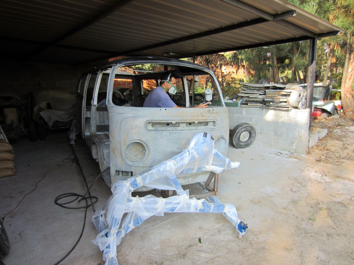

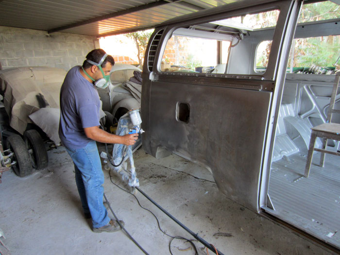

depois destas tarefas, chegou a altura de empurrarmos todo o conjunto para as traseiras, para se proceder à pintura... não sem antes, protegermos os suportes com plástico:
... o trabalho lá foi avançando....
.... estava a ficar com óptimo aspecto:

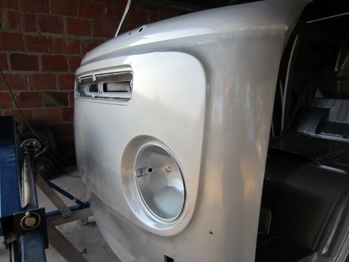

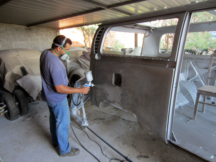

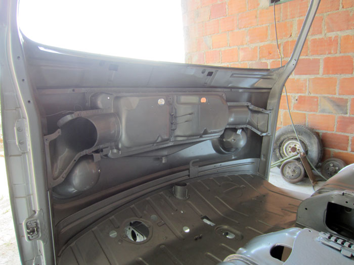

no domingo, o Hugo ajudou-me a pintar por dentro, algumas das zonas ocas da carrinha. Ainda não ficou totalmente pintada, mas a maior parte já está. O que falta é muito pouco.... mas ainda faltam mais uns passos para dar por terminada esta fase:
.... ficou muito fixe:

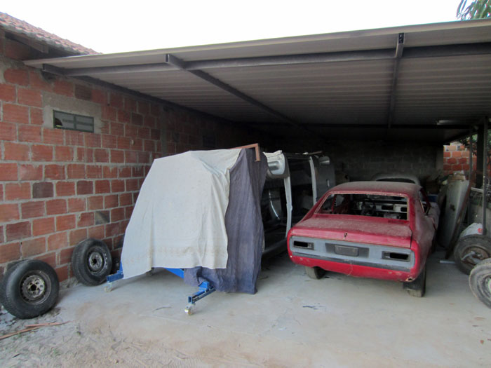

Para terminar, ficou de rodas para o ar (se as tivesse, claro
) para deixar que a tinta aplicada nas zonas ocas, fluísse para toda a carrinha.... mas como escrevi, ainda faltam pequenas áreas que ainda não levaram tinta. Brevemente faremos isso.....
