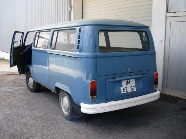

Ora vamos lá fazer o ponto da situação neste tópico...
Primeiro a escrita e a seguir coloco outras fotos.
Agradeço a todos as felicitações que colocaram, quer quanto à pequena Eva (que é linda) quanto à senhora Imperatriz!. Obrigado malta.
Algumas respostas a questões/observações colocadas:
Portanto… força nisso!
Desculpa lá seven… não posso concordar nada com esta tua opinião!
Nos vidros do “meio” serão substituídos por duas janelas de correr. Para o outro, mais atrás, mudarei para um sem abertura, portanto fixo.
Se a virem ao vivo perceberão que não estará tão “brilhante” como aparente aqui no fórum. E também tem zonas podres, como por exemplo, por debaixo da porta de correr e junto à roda traseira do lado direito… estou convencido que terá mais mas como não vejo… lá diz o ditado “coração que não vê, coração que não sente”.
De qualquer forma será sempre uma boa base para futuramente dar um jeito. Gosto particularmente de não ter sido muito mexida. Ainda este fim-de-semana andei a fazer algumas limpezas e deu para perceber que tem os plásticos originais por detrás dos painéis das portas… está forrada a esferovite em toda a frente… etc.
Quanto à M-Plate… estamos mal! Já corri tudo e nada. Deverá ter estado atrás do banco do condutor porque dá para ver dois furos que deveria ser dos rebites que a seguravam. Irei contactar quem ma vendeu para ver se terá ficado por lá esquecida.

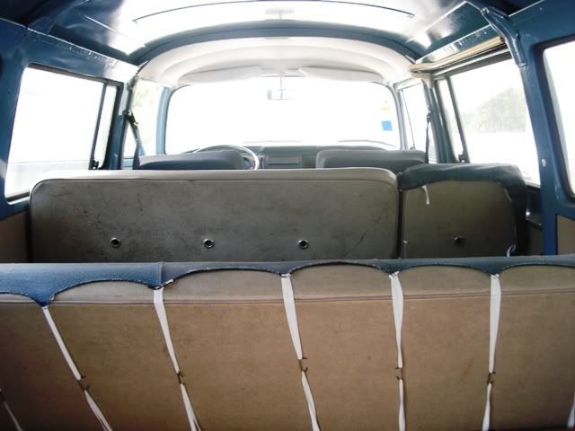

Umas fotos... ainda no antigo proprietário. Dá para ver as forras (lindas
) que protegeram a napa original dos bancos.

O pneu suplente é um Camac 700x14SplitBusFan wrote: O Pneu suplente que marca é? É possivel que seja o original ainda.
- SplitBusFan
- Posts: 3477
- Joined: 08 Feb 2008 00:17
- Location: Santarém
Re: A IMperatriz - Baywindow de 74
é bem capaz de ser o original. espero que os outros já não o sejam.
- antoniocarlos
- Posts: 2304
- Joined: 22 Jan 2008 17:14
- Location: Albarraque/Sintra e Santarém
SplitBusFan wrote:é bem capaz de ser o original. espero que os outros já não o sejam.
Quanto a fui buscar vinha com dois desses atrás e uns radiais à frente.
Agora já não são. Neste momento a menina já tem quatro "sapatilhas" novas (185 R14C). Neste capítulo da segurança não arrisco muito!

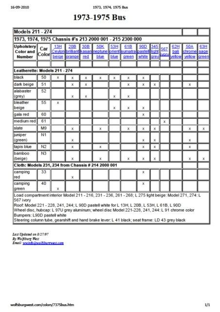

Ando aqui às voltas com uma questão... tampões cromados ou pintados?
Quando comprei a dama reparei que os tampões que trazia, além de estarem um bocado com mau aspecto e riscados, estavam pintados.
Sinceramente desconhecia que assim pudesse ser de fábrica. Pensava eu que os tampões VW eram sempre cromados de origem.
Encontrei esta foto na net que mostra uma panel van de 74... portanto igual à minha antes da transformação no Guerin. E lá está... tampões pintados e não cromados.
Pergunto eu... a cor é a mesma de uma vulgar jante ou tem alguma referência específica?

Com alguma insistência e pesquisa no Internet encontrei este quadro que, provavelmente, acaba com as minhas dúvidas.
- cor original da carrinha: L50K neptune blue
- referência da cor para os tampões: hubcap: L 97U grey aluminum
- referência para os para-choques: Bumpers: L90D pastell white
