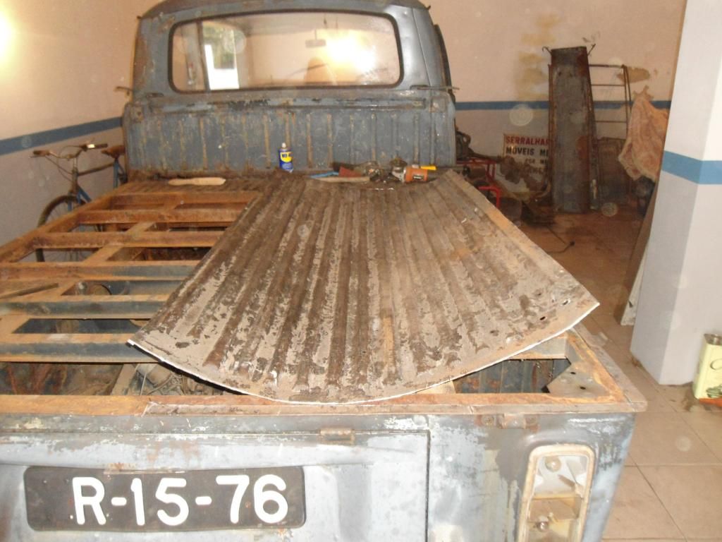

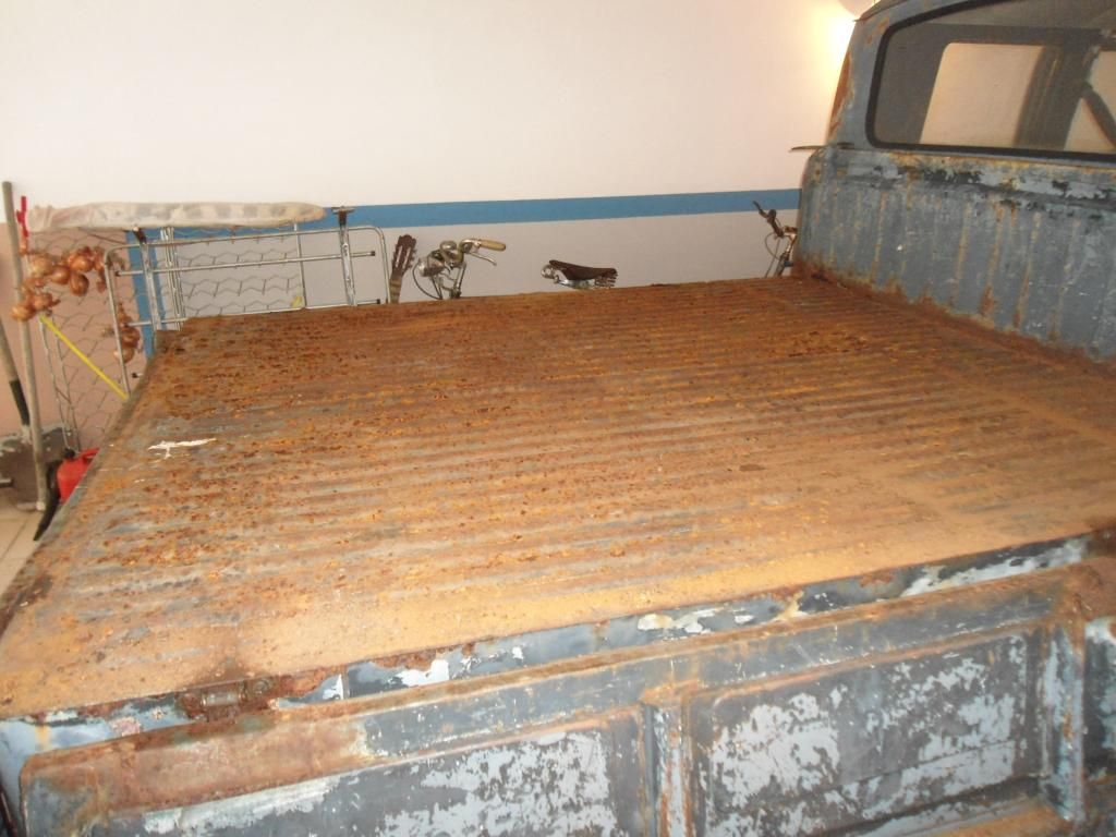

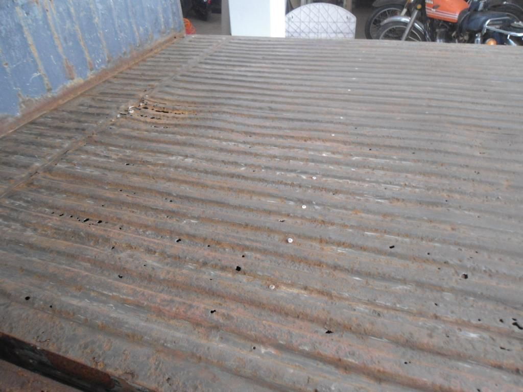

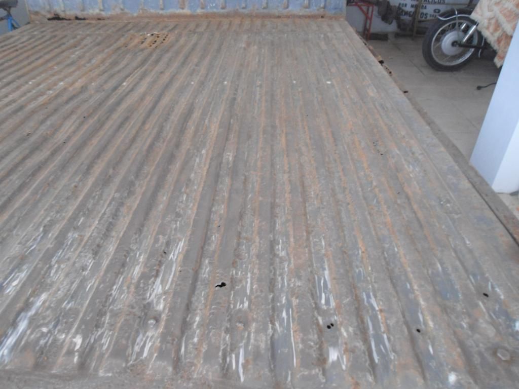

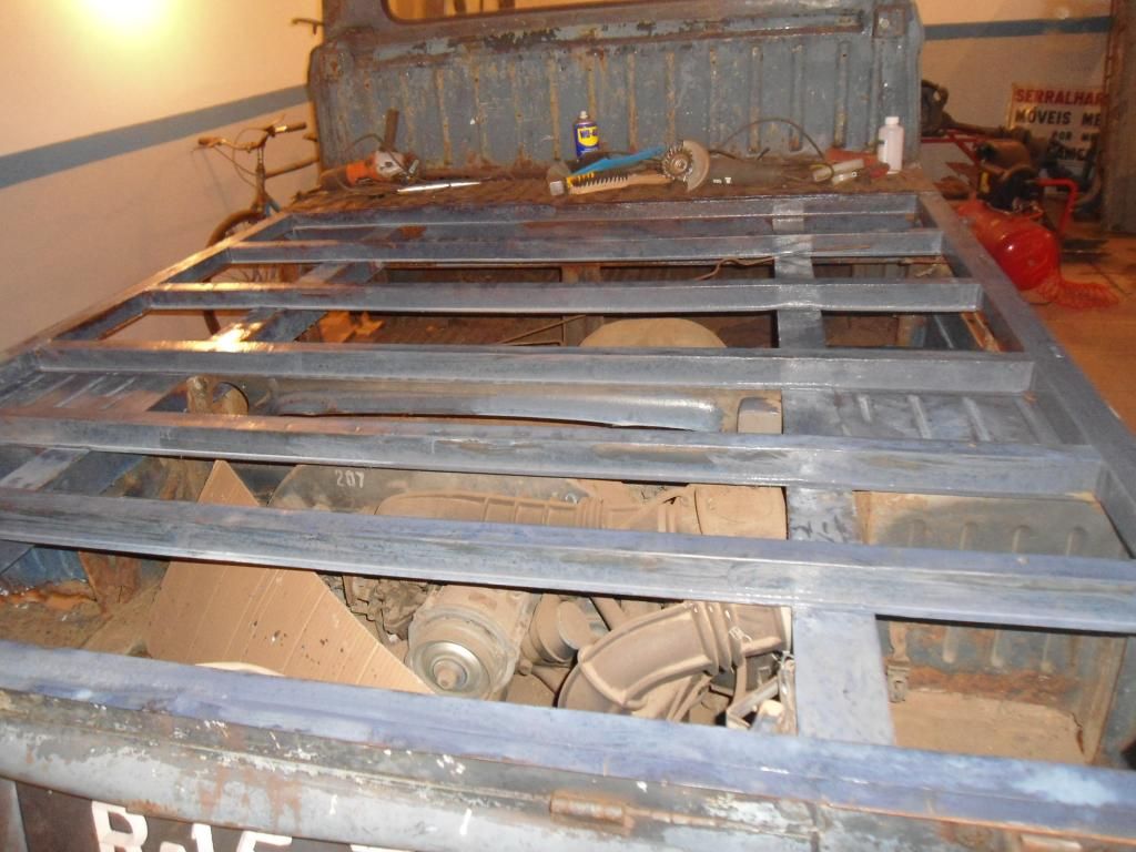

Ora enquanto o pintor não se decide pintar a Matilde resolvi fazer qualquer coisa na Zulmira.
O estado do estrado

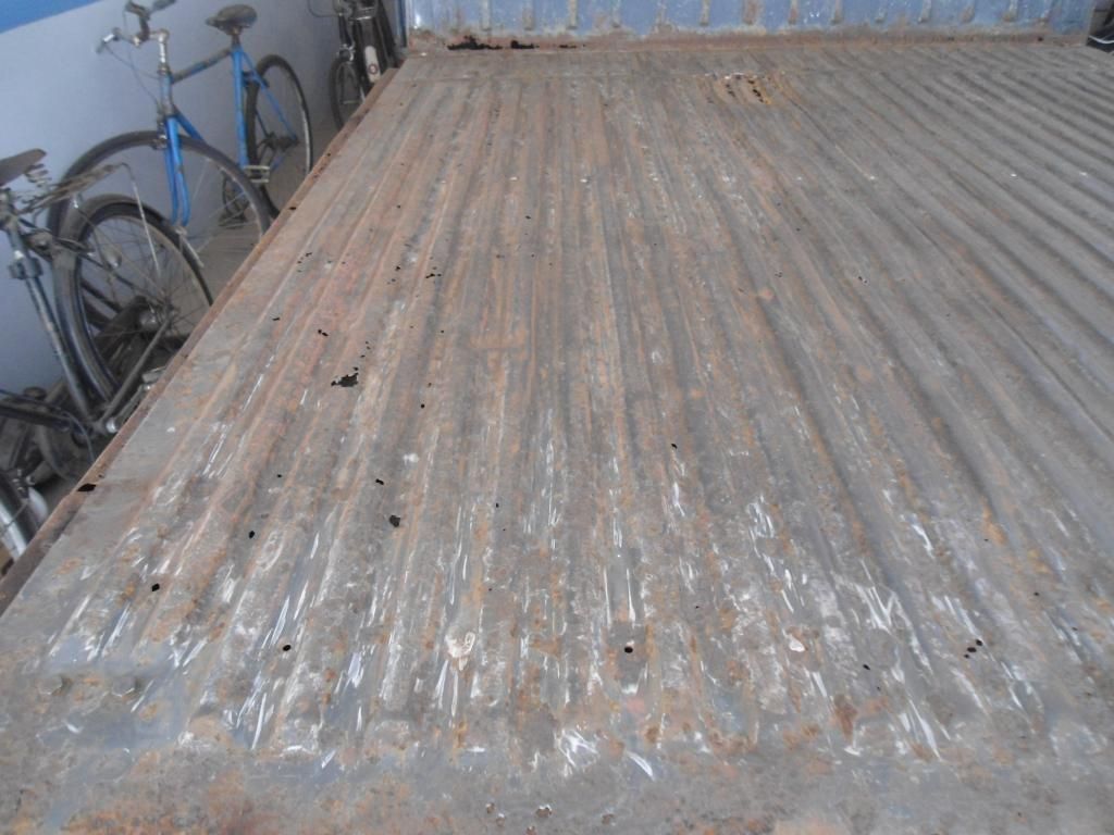

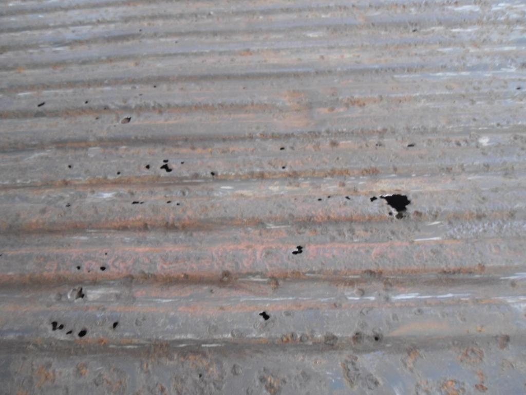

Depois de uma primeira passagem com lixa
Até parece que está bom, mas depois..
oldbikes
Posts: 239
Joined: 24 Sep 2012 20:06
Re: Zulmira Double Cab

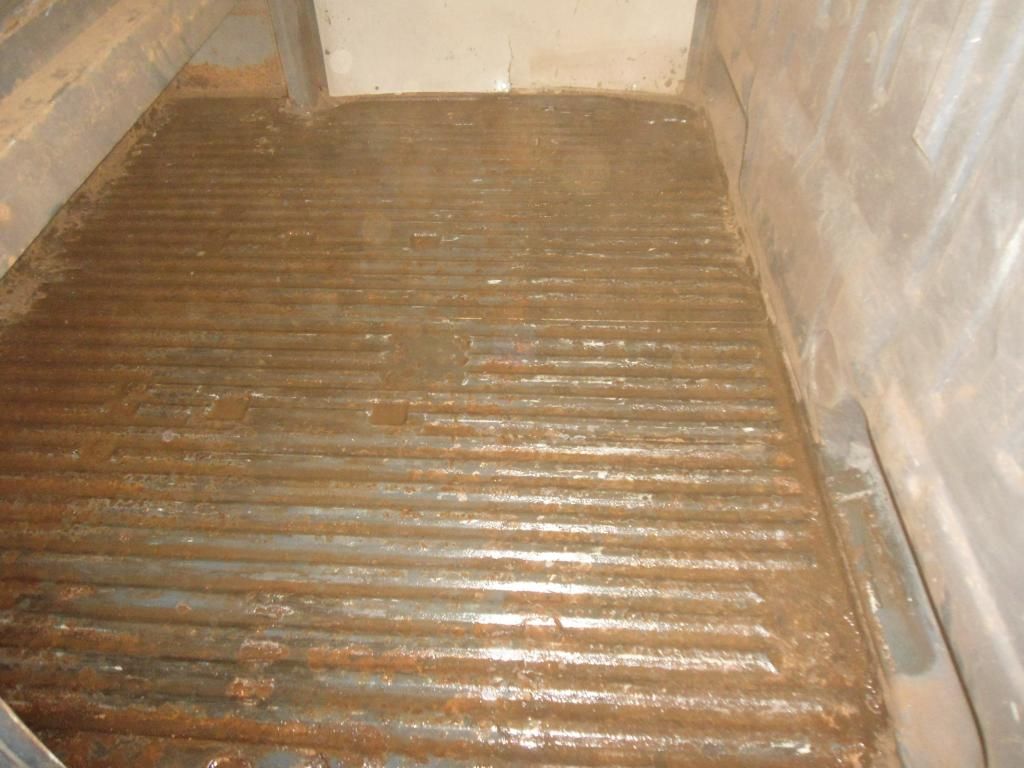

Post by oldbikes »

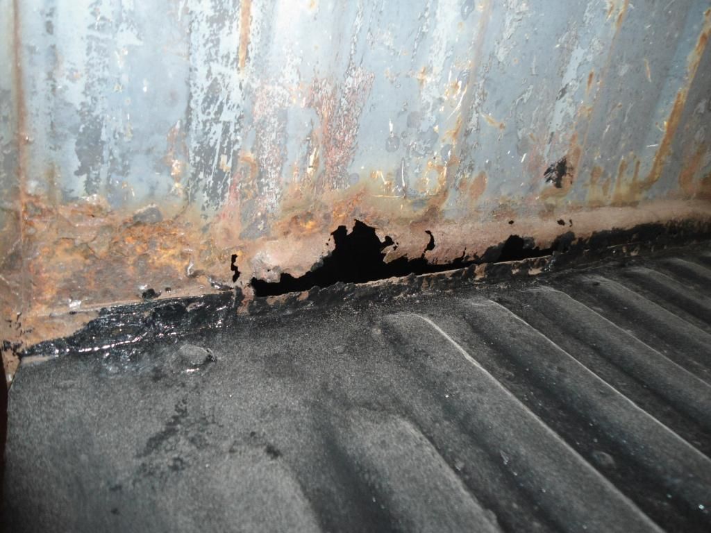

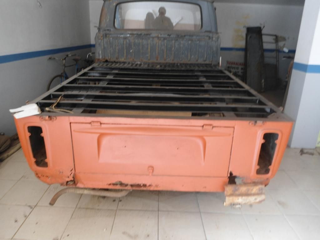

Sendo assim, decidi tirar parte do estrado
lixei e apliquei um passivador de ferrugem
oldbikes
Posts: 239
Post by oldbikes »

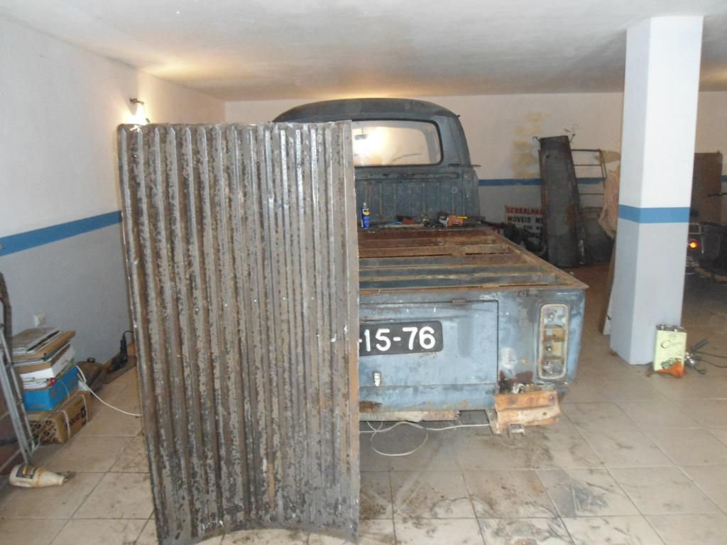

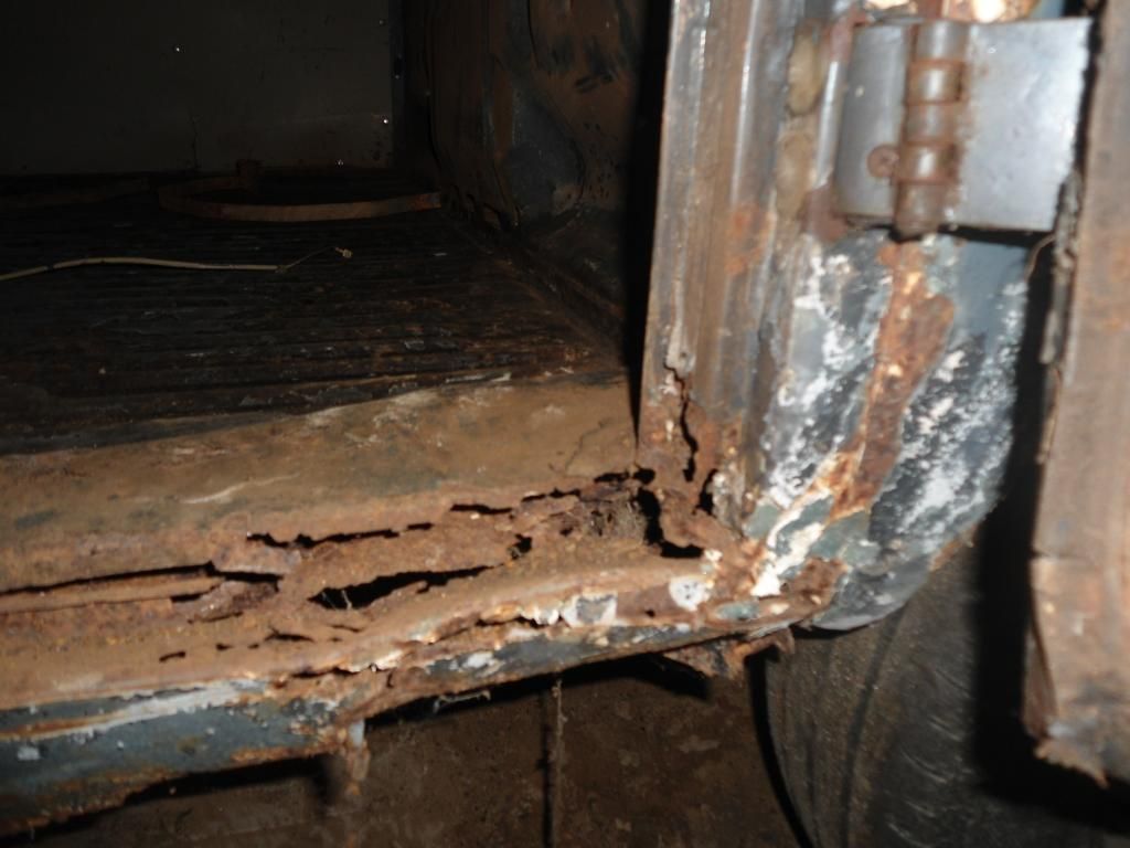

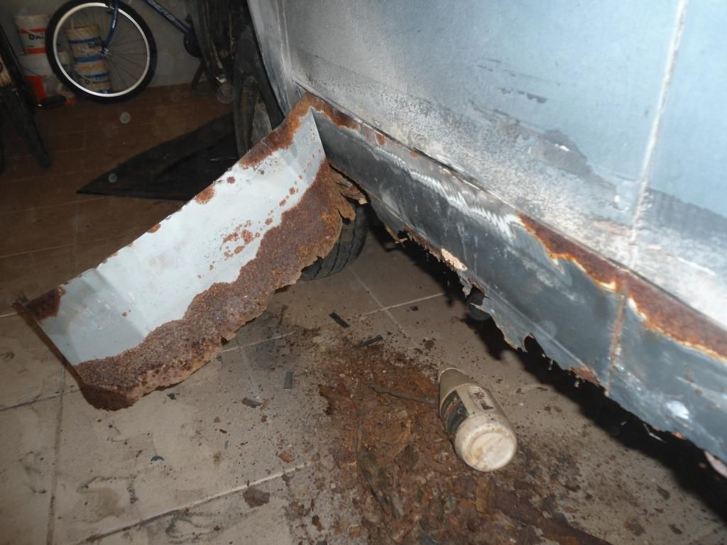

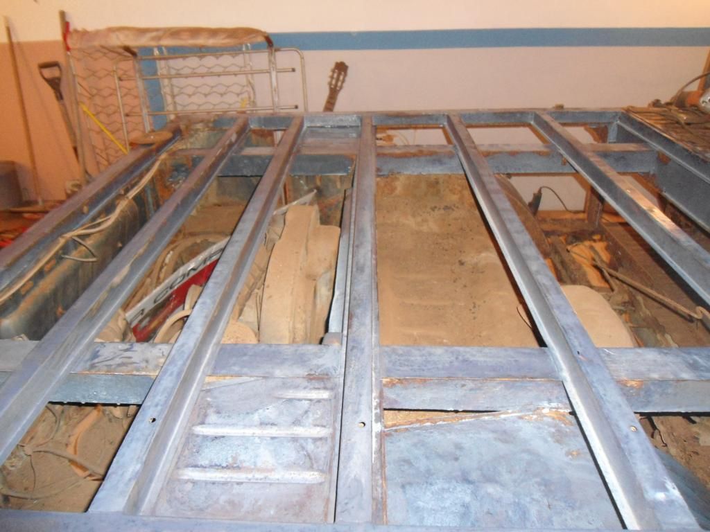

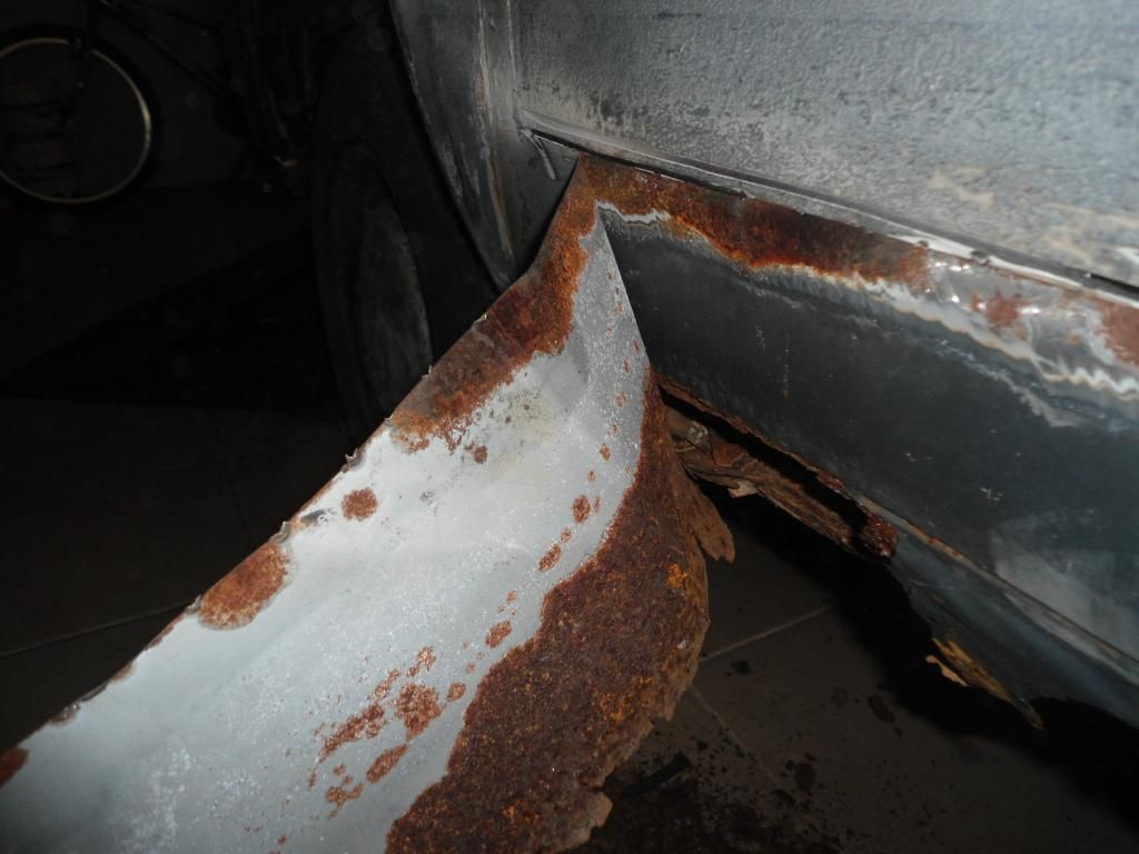

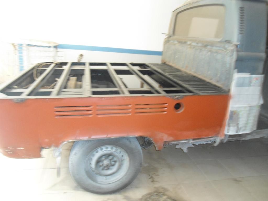

E agora... o horror... :D
Chapa por cima de chapa :(
painel fora
Estrado inferior
Dois dias de trabalho já foram :D
Alguém me sabe dizer onde posso comprar painéis e secções de chapa ? :)

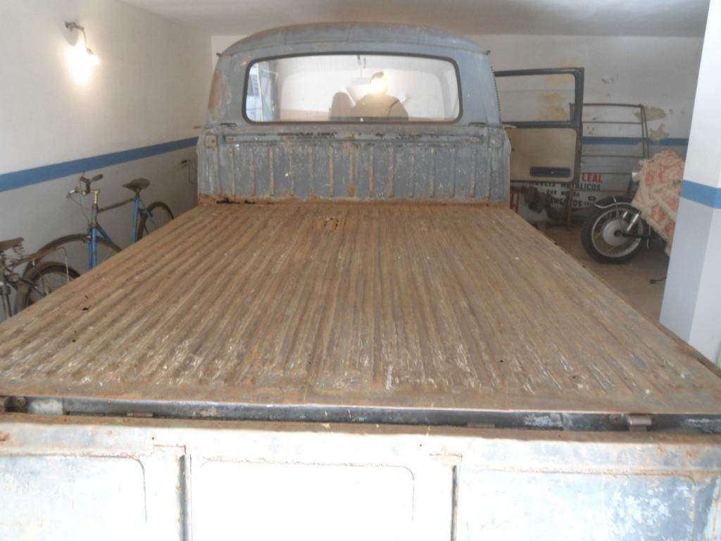

pensei que estivesse pior :)
Mas aqui não há nada que enganar...
parecia estar muito pior :D
Vai ja num bom caminho :)
Ataca-me isso com ALMA sffavor................. :wink: :wink: :wink: :wink: :wink:
