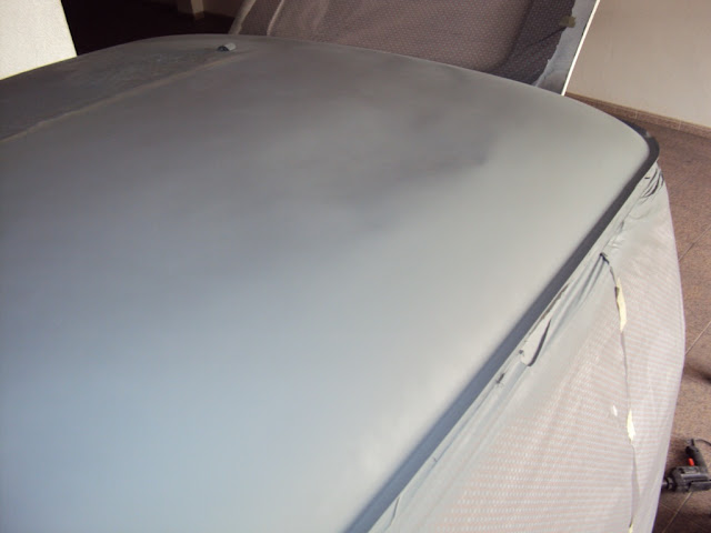

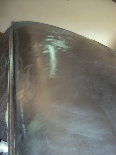

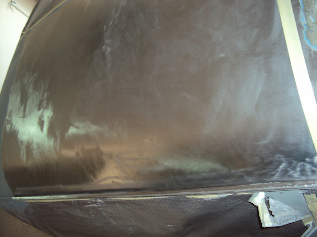

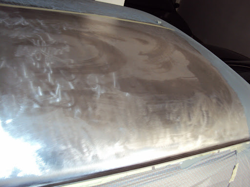

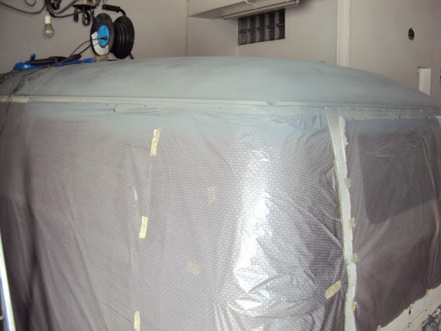

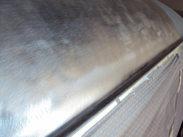

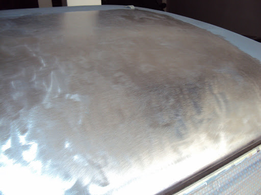

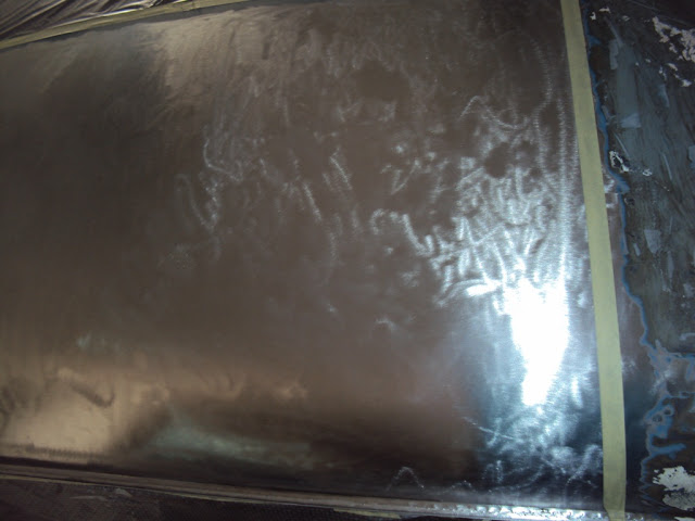

tirando as mossas esse tecto está impecável Image
Re: Wolfsburg 1955
Esse tecto está novo... :wink: Grande trabalho...

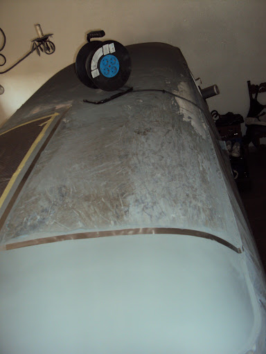

grande trabalho mesmo... agora essas latas de spray são caras..comprei 1 litro de aparelho, um litro de diluente acrílico e um litro de desengordurante por 23.50€ .dava para pintares o tejadilho todo umas poucas de vezes..

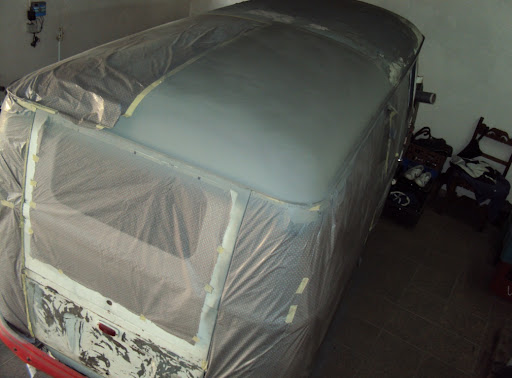

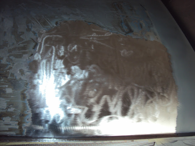

Grande grande é o tejadilho... :D

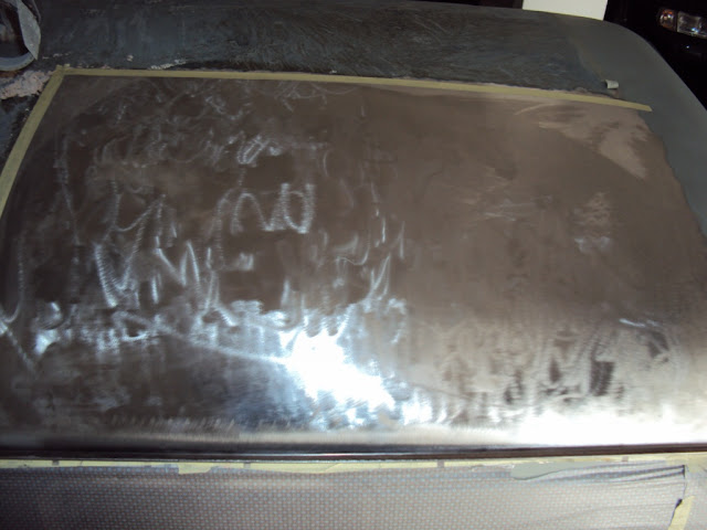

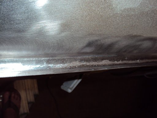

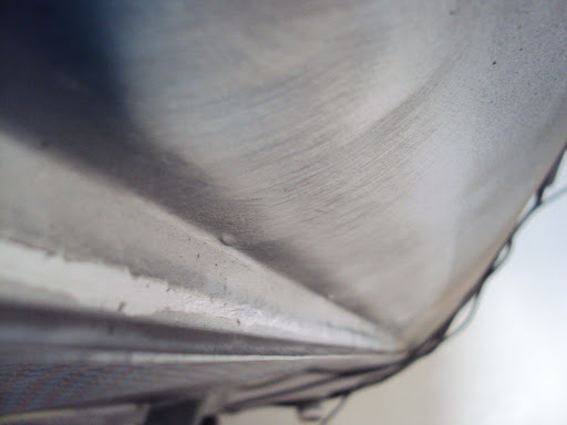

As mossas na parte traseira segundo me disseram têm que ser tratadas com calor para recuperarem a sua forma original. Isto é mais frágil do que parece, aplicando alguma força no interior da mossa, ou puxando com o desentupidor, a chapa fica temporariamente direita mas não mantém essa posição e volta a formar mossa...
Vou deixar para o chapeiro, são mais duas marteladas, que é como quem diz notas de 20€ :roll: :wink:

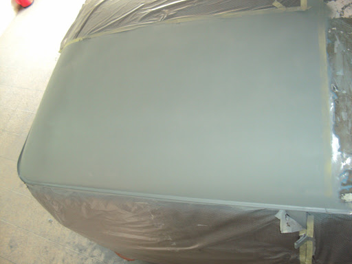

Não sei se tem alguma relação com estes pequenos estragos, mas quando comprei a carrinha comentaram que o pessoal das limpezas se divertia a despejar os baldes de água suja para cima dela, das janelas do primeiro andar... :mrgreen: :twisted:

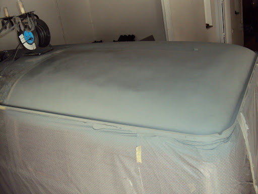

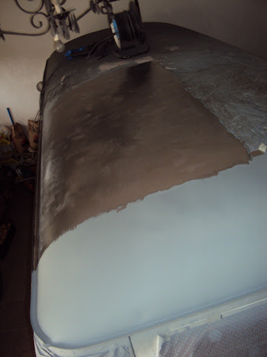

trukas de facto não é nada barato, mas a qualidade é boa e adere muito bem na chapa. Deixa uma camada uniforme, evito andar a fazer misturas, e também não tenho compressor em casa. Cada lata ficou por 18.10€, até ao momento gastei 3.

o preço total das latas que vais aí gastar dá-te para um compressor de 25 litros.. :roll:
é demasiado..
o aparelho que comprei pode não ser das marcas que se falam por aí que são muito boas .. mas é tinta para profissionais e de longe melhor que a tinta que andas a arrancar desse tejadilho..
type one addicted ...
Re: Wolfsburg 1955
Pois são opções. :P Também arranjava latas de primário ou spray de zinco por menos de metade do preço destas que estou a usar, mas sou apologista de gastar mais hoje para poupar amanhã. Um produto menos bom aqui, pode comprometer a qualidade de uma pintura de 1500€/2000€ em poucos anos...

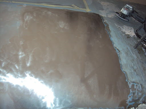

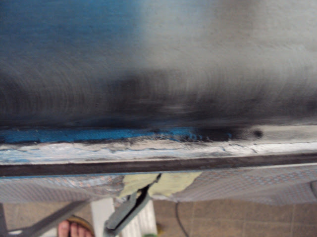

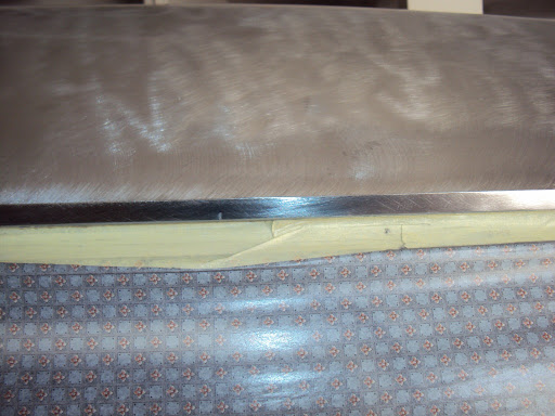

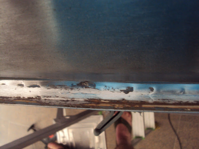

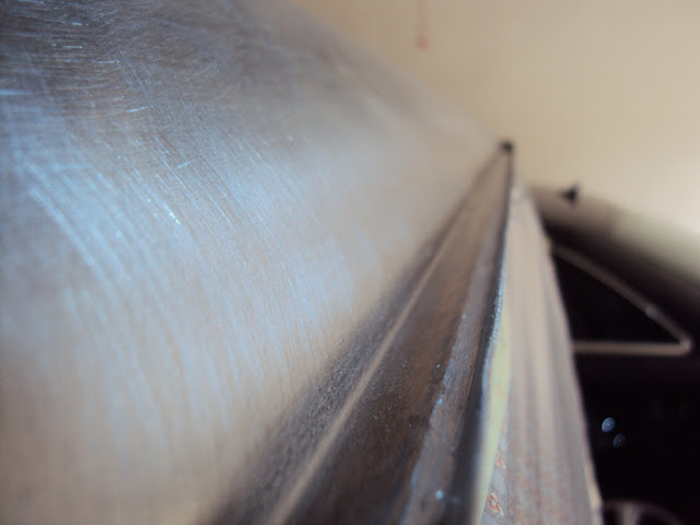

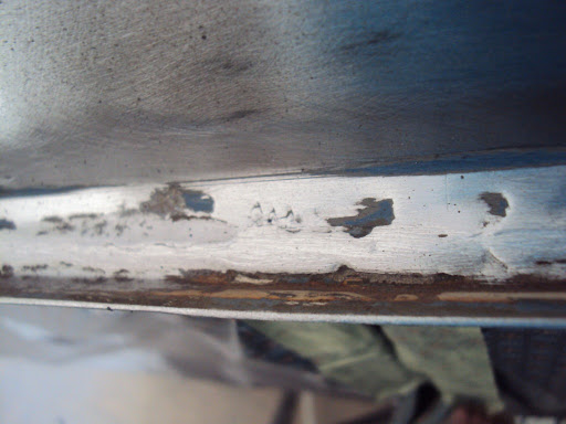

As calhas tinham alguma ferrugem por baixo da tinta. Limpei com a escova de aço.

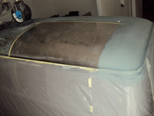

O que ainda está pela frente... :|

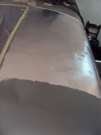

esse tejadilho parece estar e muito bom estado e o trabalho feito muito melhor :twisted: parabéns
estas a utilizar spray de zinco certo ???
