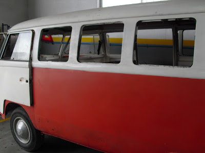

E no dia 1 de Abril de 2010 (muitos não acreditaram pensavam que era mentira) fui para a oficina.
Devo dizer que eu como informático (Desenvolvimento de Software WEB e GUI .NET) não tenho muito tempo para outras actividades, não é a minha área os restauros, nem tão pouco a mecânica, chapa, pintura e afins, mas vontade de aprender nunca me faltou... como tal comigo é sempre mãos á obra... felizmente as minhas mãozinhas não servem só para carregar nas teclas.... ;):D

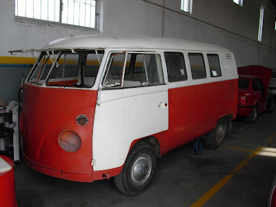

Bom mal cheguei, tive a oportunidade de pela primeira vez conduzir o Pão de Forma, foi meter a trabalhar e dei uma voltita com ele (mesmo sem bancos) ali pela rua e estacionei-o dentro da oficina...
Estabeleci um plano inicial para o que iria fazer no pão de forma daí em diante.... Para começar, é meu objectivo fazer um restauro total, ou seja, leva-lo até ao osso e remover todo e qualquer podre/ferrugem que tenha...quero ver a cor da chapa...a brilhar :D... Para tal o plano é remover tudo o que são peças que se podem desaparafusar (ou mesmo utilizar o berbequim :D), cataloga-las e arrumar num espaço somente para o efeito e cedido pelo meu amigo... depois de tudo desmontado vou começar por trabalhar o fundo do pão de forma, como tal irei vira-lo sobre pneus para melhor o fazer....tratar dos eixos e afins para quando pronto por baixo (lixado, tratado e pintado) meter eixos de novo e começar a tratar da carroçaria... assim já se torna mais fácil andar com ele para um lado e para o outro na oficina e mesmo para a estufa...
Quanto ao tempo que tenho para o restauro, o mesmo é muito pouco, consigo alguns dias sair mais cedo e estar na oficina desde as 17:00 até ás 19:00 (hora de fecho e em alguns dias um pouco mais tarde) e aos sábados de manhã, mas nem todos pois tenho quase sempre alguma coisa combinada...

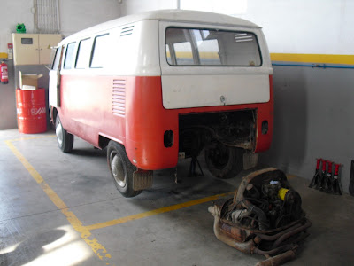

Assim sendo a primeira coisa que fiz foi retirar o motor, aquilo é mesmo muito fácil 4 parafusos e já está :D com um macaco por baixo em ½ hora tinha o motor fora…o motor aparenta estar em bom estado mas vou deixa-lo num brinco…mas será mais para a frente…
Não sendo um grande expert da matéria mas parece-me que este motor é um M240 low compression 40hp portanto um 1500 e o carburador é um Solex

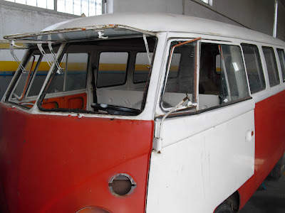

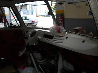

Como ainda tinha algum tempo, aproveitei para remover as ópticas, piscas tanto á frente como atrás, espelhos, limpa brisas…
Removi o pára-choques dianteiro já que o traseiro já tinha sido retirado
Removi tudo o que era puxadores e trincos…

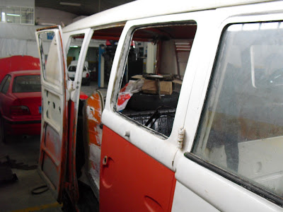

Retirei também os vidros do lado direito da carrinha…
E ainda sobrou tempo para retirar o depósito, que foi o que mais trabalho deu…aquilo para tirar foi o que foi, nem quero imaginar estar a colocar no sítio depois de pintado…vou ter de dar seguramente alguns retoques…:D

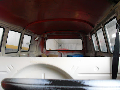

Os bancos como já tinha falado, já os tinha “esfolado” todos e lavado todo o ferro… tem de ser tratado e depois estufado… No entanto falta-me a parte debaixo do ultimo banco..pelo que vejo na minha carrinha, na frente leva 3, logo atrás leva mais três em que umas costas dobra e atrás apenas tenho o encosto das costas..não tenho a base :d alguém arranja disso? Ou será que aquelas costas foram uma invenção do antigo dono?? Depois tiro fotos daquilo e coloco aqui…
Bom esta viatura, como vão poder reparar e se calhar já notaram pela bela forma como foi pintada :D ou seja as portas brancas e o resto laranja :D era reparada (ou estragada) / retocada somente para colocar a andar e assim tinha um pouco de tudo…tinha lá dentro um monte de cortinas, nas portas tinha penduradas um vasos de plástico para colocar coisas (lixo vá), o antigo por assim dizer não tinha muito dinheiro para investir nela e assim ia só retocando, aquele branco e laranja foram dado por cima de um verde claro que tinha e de um cinza que poderia ser a cor original…essa sua acção no entanto acabou por até resguardar a chapa..isso agradeço-lhe mas que ficou feia ficou :D…os puxadores até estão de branco, bem como aros das safari etc etc…mas a parte melhor é o volante, era de uma Ford Transit antiga…com um símbolo da VW lá colado com uma mola e umas chapas para accionar a buzina :D engenhoso…
Aproveito para dizer que as fotos são tiradas no inicio do dia seguinte ao trabalho realizado, pelo que algumas coisas que relato já nas fotos não estavam :D

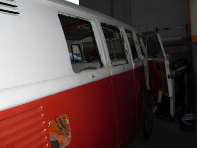

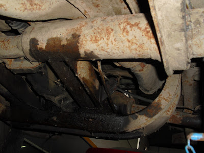

Mais um dia de trabalho, no dia 9 de Abril foi dia mexer na carrinha, sai mais cedo do trabalho e meti mãos á obra.
Desmontei mais umas coisitas, retirei vidros e aproveitei para tirar umas fotos por baixo…
