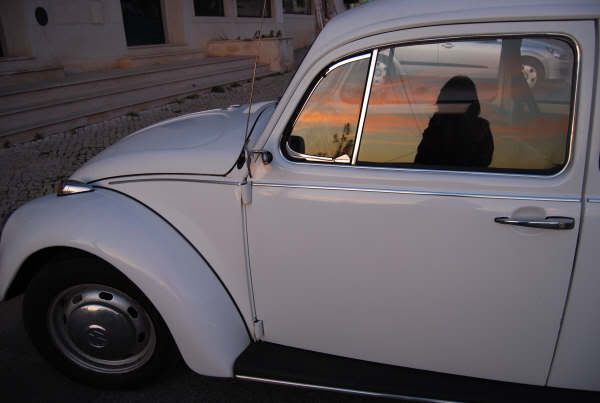

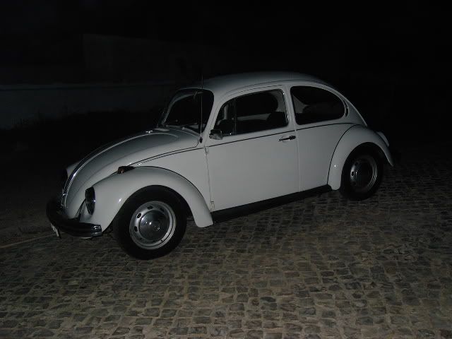

17-06-2008: Último dia de circulação antes do restauro
Com a entrada na oficina prevista para esta semana aproveitei a deslocação à Marinha Grande para tirar as fotos do estado actual.
Saída para a estrada deu-se bem cedo.

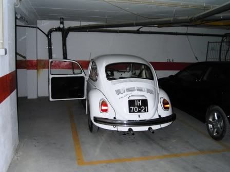

Aqui vemo-lo no seu sítio habitual de pernoita...
Reparem que o lugar de estacionamento até está marcado no pavimento para que não haja dúvidas a quem pertence... :)
Já em plena auto estrada, em direcção a Rio Maior e a rolar muito certinho...
Em plena Estrada Nacional 1, ainda com pouco trânsito.

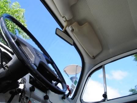

E a chegada à Marinha Grande onde estacionei na zona urbana histórica.
Como é ainda cedo para o compromisso que me trouxe até aqui aproveito para mais algumas fotos de apresentação ao fórum.

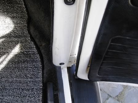

Vistas interiores.
E aqui uma marca do que se pode vir a encontrar ao desmanchar.

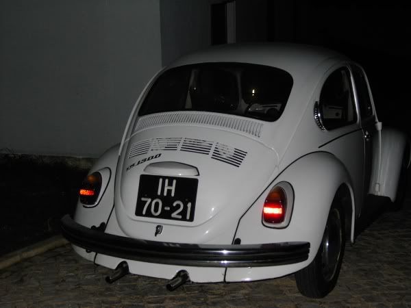

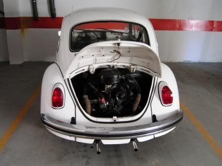

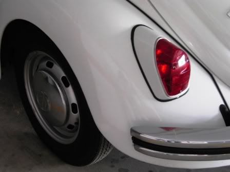

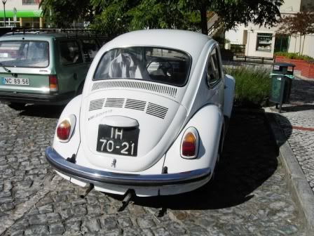

Já de volta a casa... Antes de chegar aqui passei pelos CTT onde levantei uma encomenda acabadinha de chegar. Assim que estacionei no parqueamento, fui buscar uma chave de ferramentas e... vai de trocar os farolins traseiros do carocha...
Não é que os de origem estejam muito mal mas... é só para variar um pouco.

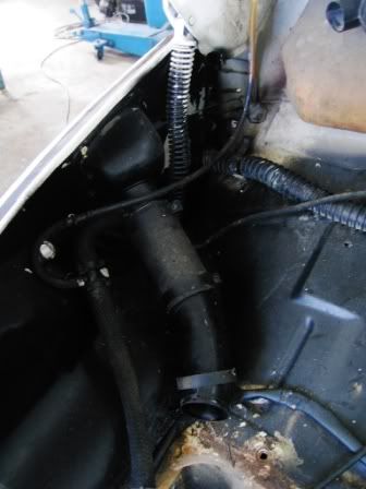

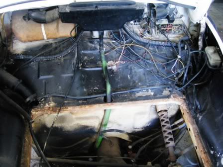

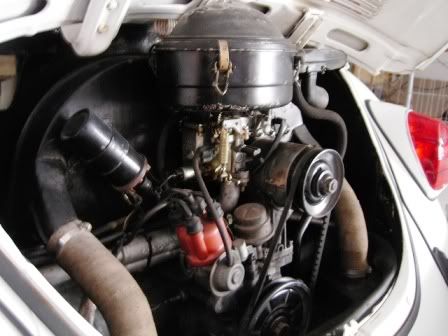

Ainda não se tinha fotografado a zona do motor... Aqui vai:
E o pormenor da marcação no parqueamento de EXCLUSIVIDADE A VW A AR

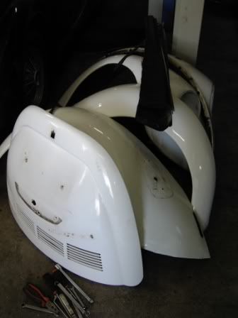

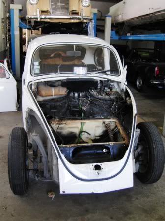

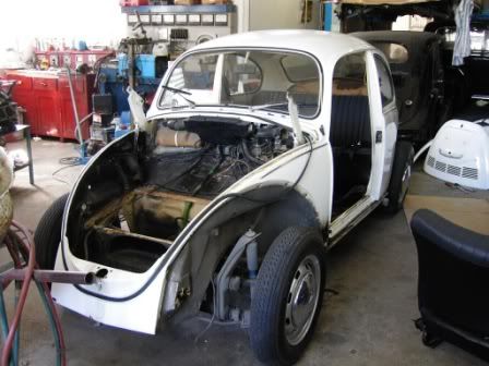

18-06-2008: O ínicio do restauro

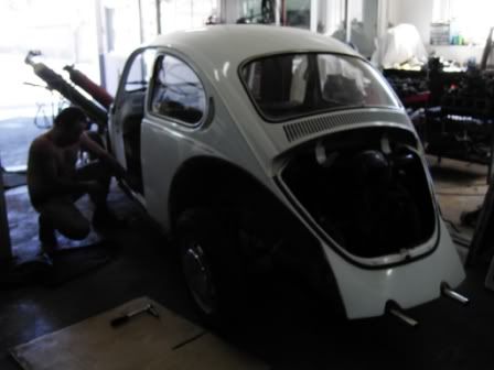

Ainda no dia 17-06-2008, durante a tarde, o 1300 entra na oficina.
Agora é que vão ser elas. Pretende-se recuperar o carro de forma a poder circular sem qualquer problema. De chapa e pintura será totalmente revisto. Acredito que diversas zonas estarão podres embora à primeira vista assim não pareça. Quando o comprei o vendedor tinha acabado de mandar dar um banho (sem tirar as borrachas o que é condenável) e é esta pintura que vem até aos dias de hoje. Nada mau sabendo que já o tenho à nove anos.
A mecânica também será revista, incluindo motor e caixa aproveitando-se o facto de a carroceria ir separar-se do chassi.

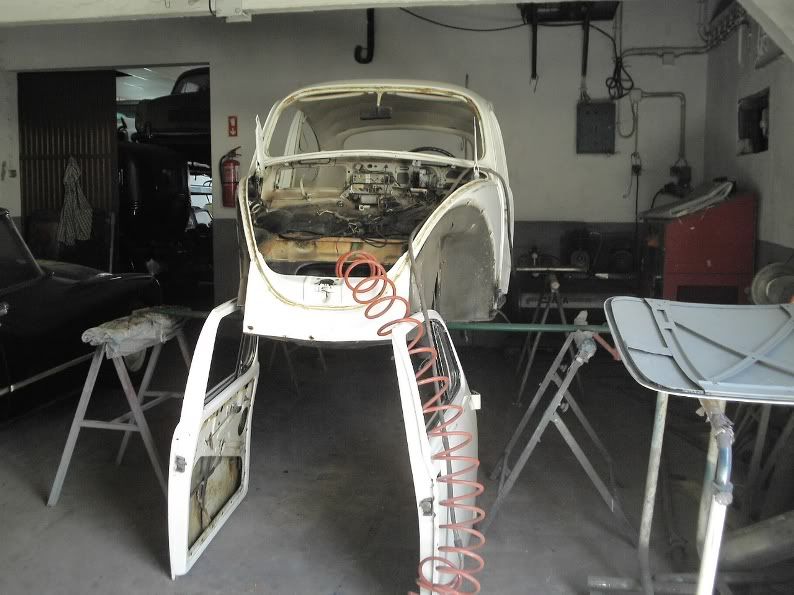

No dia seguinte a entrar em oficina começou a desmontagem.. :(
As fotos em vista geral:

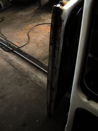

Post by antoniocarlos »

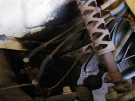

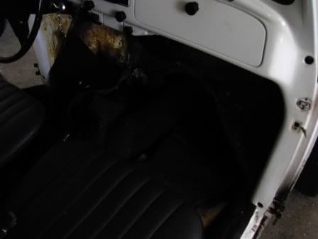

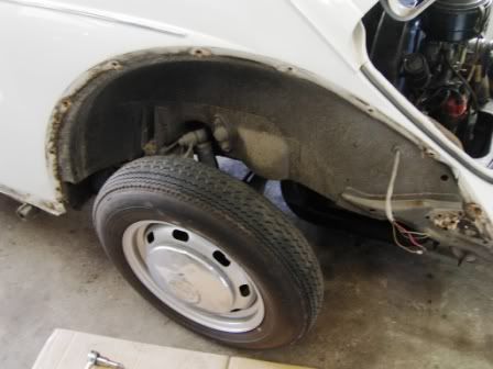

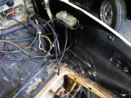

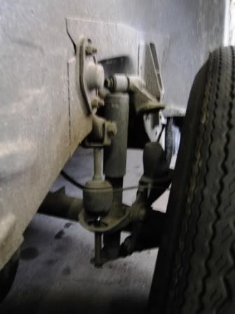

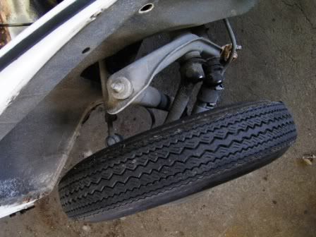

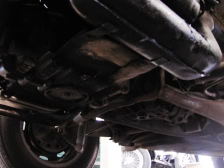

Uma vista inferior:
E diversas vistas em pormenor:
Os famosos pneus "Super" Camac 560x15, praticamente novos (colocados este ano).
Diversas partes já retiradas:

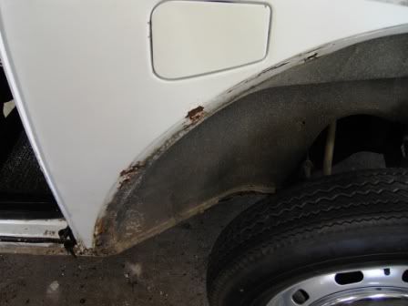

Já se visionam algumas zonas críticas.
E por este dia já chega.

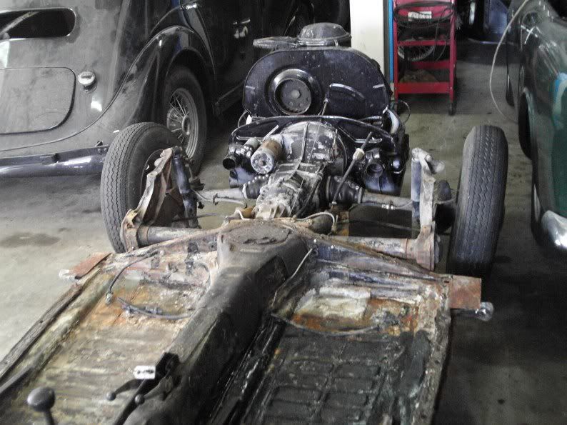

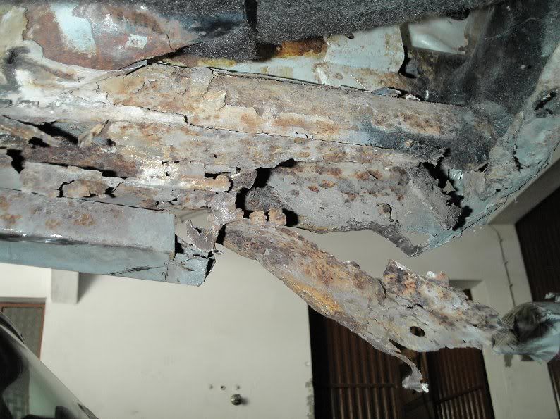

Chamo a atenção para as fotos que deposito hoje. Foram tiradas ontem e permitem verificar o verdadeiro estado da carroçaria e do chassi visto que já foram separados.

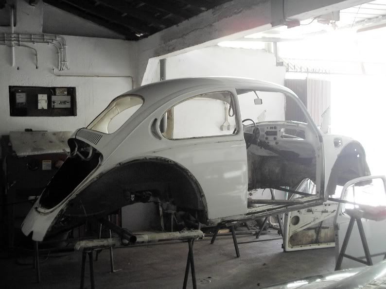

23-06-2008: Carroçaria e chassi já separados.

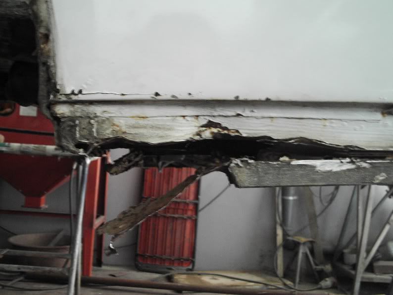

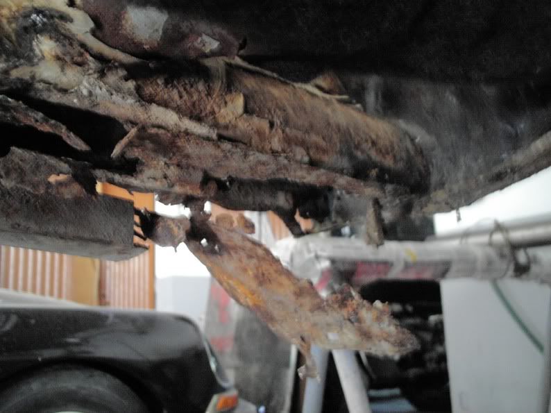

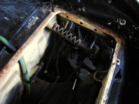

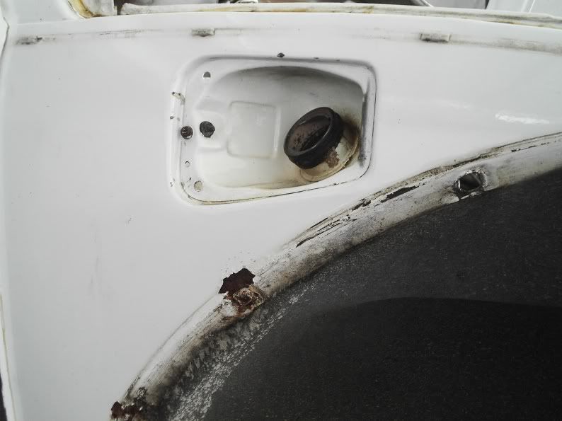

O facto mais visível no desenvolvimento do restauro é a separação do chassi relativamente à carroçaria.
Algumas surpresas no desenvolvimento de alguns podres a nível da carroçaria localizados maioritariamente na zona de junção entre esta e o chassi.

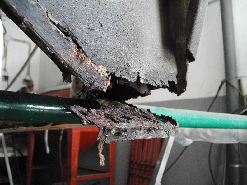

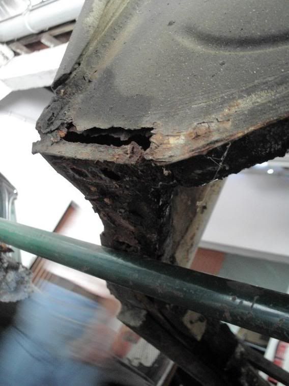

antoniocarlos
Posts: 2304
Joined: 22 Jan 2008 17:14
Penso que as fotos, hoje, ficaram com melhor qualidade e dimensão.

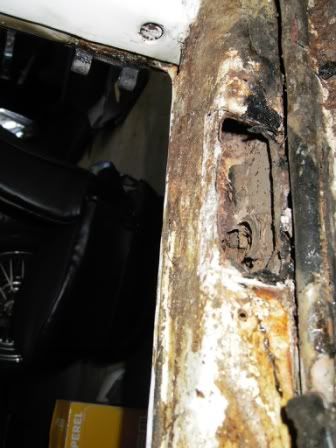

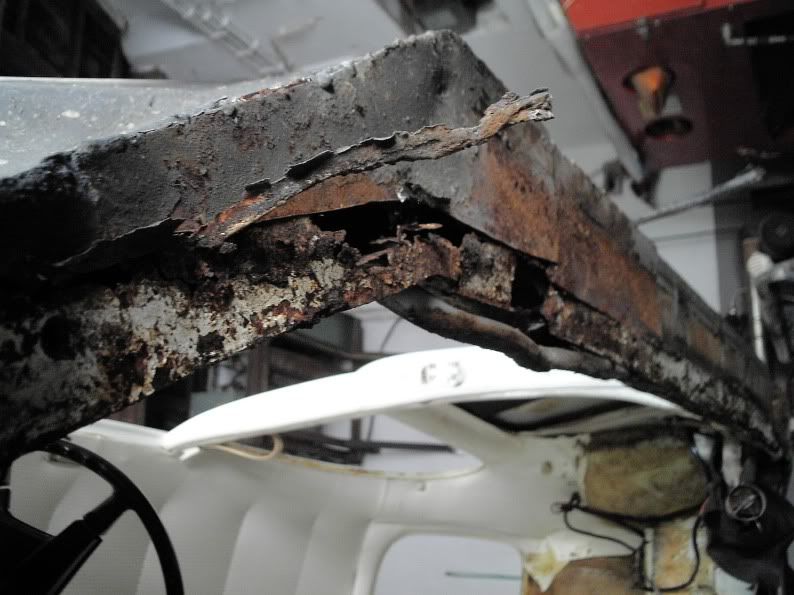

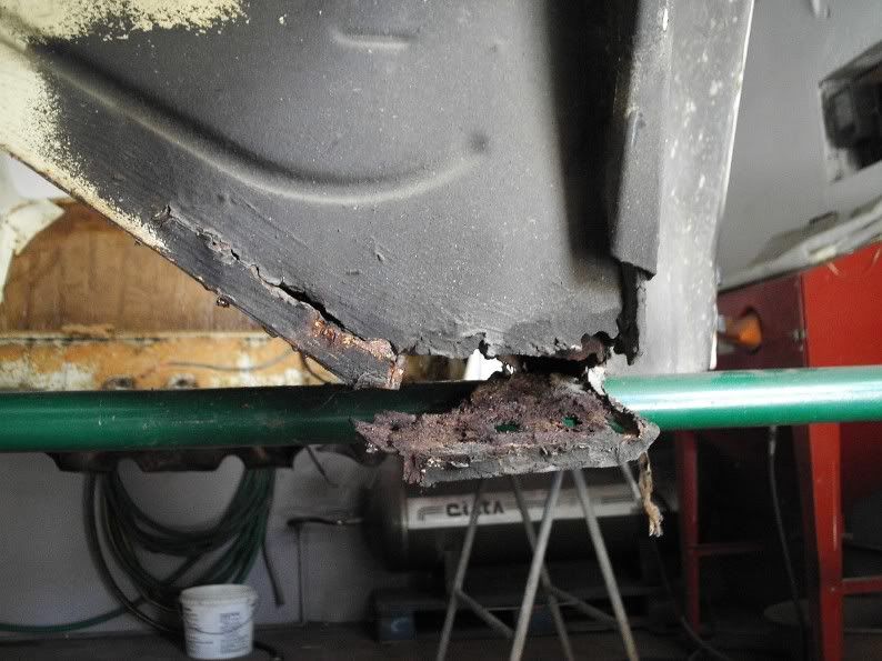

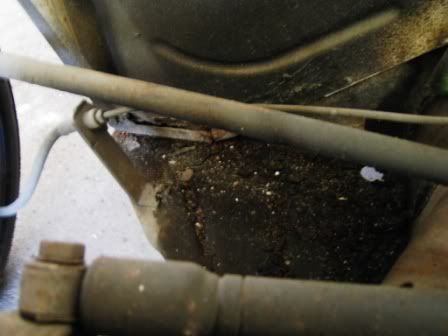

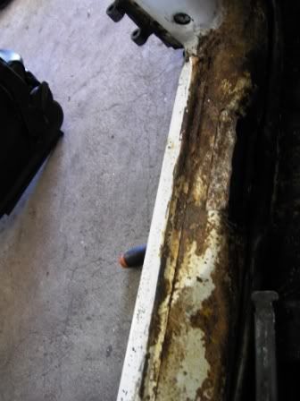

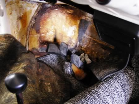

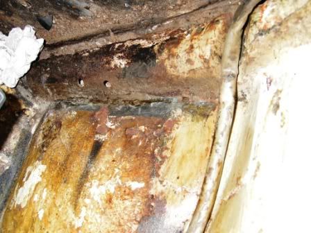

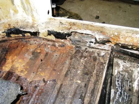

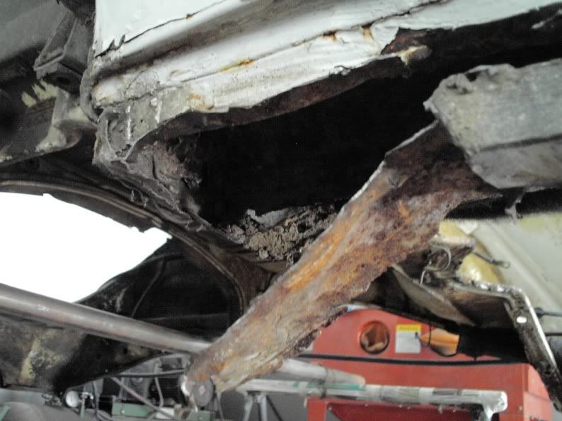

Para já aqui ficam pormenores da carroçaria no estado actual:
Zona podre junto à zona dos pés (condutor e pendura)
Outras vistas
Todas estas zonas completamente podres NÃO estavam visíveis antes da separação. A carroçaria encontrava-se SOLDADA ao chassi em diversos pontos. Os parafusos, os poucos parafusos que ainda faziam esta função estavam completamente degradados.
Nesta última foto é fácil de perceber que foi soldada :shock: uma barra de secção rectangular de forma a "esconder" as zonas podres e reforçar, de algum modo, a rigidez da carroçaria.
