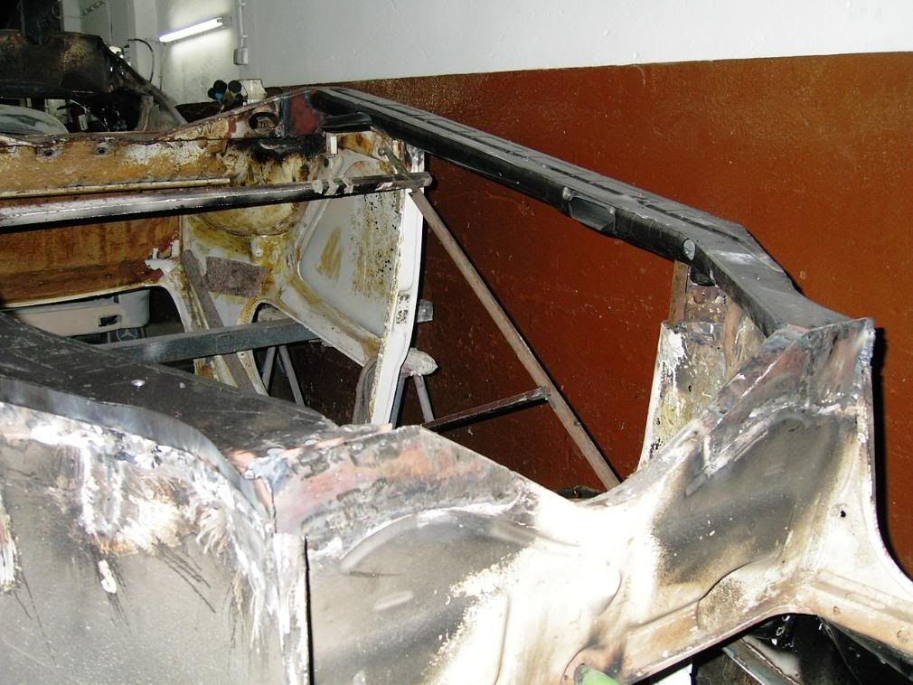

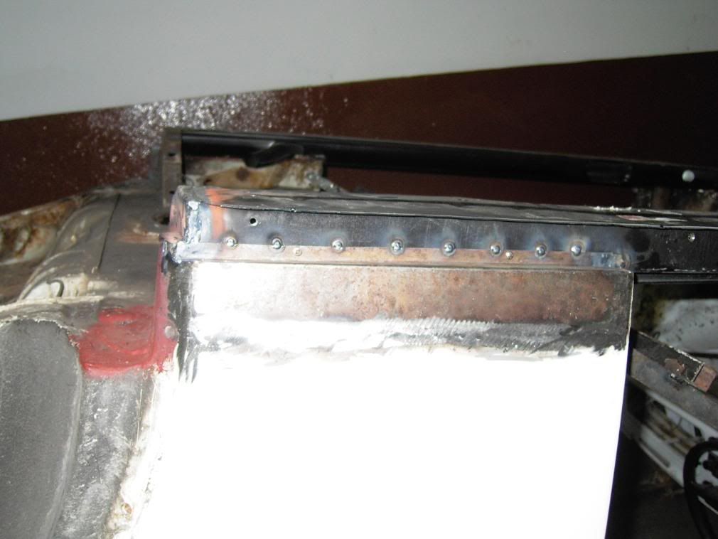

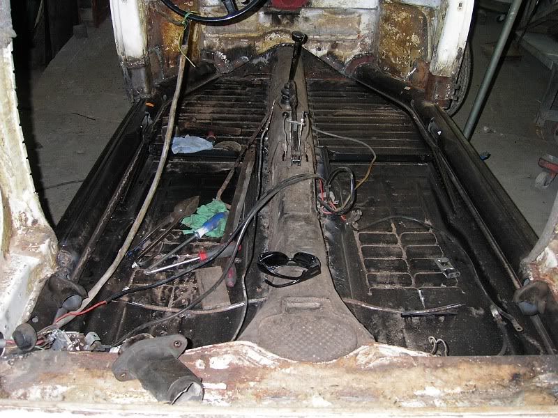

está a ficar fixe este projecto, só um aparte:
isto não fica assim pois não? falta aqui a chapa por cima dos parafusos ou é impressão minha?
Joao

@51reutter
Também fiz essa mesma pergunta ao "chapeiro" quando lá cheguei. Não, não fica assim. Está só apontado e ainda vai levar uma chapa por cima. Será trabalho a realizar quando o carro estiver na sua posiçao normal e já acertado com o chassi.

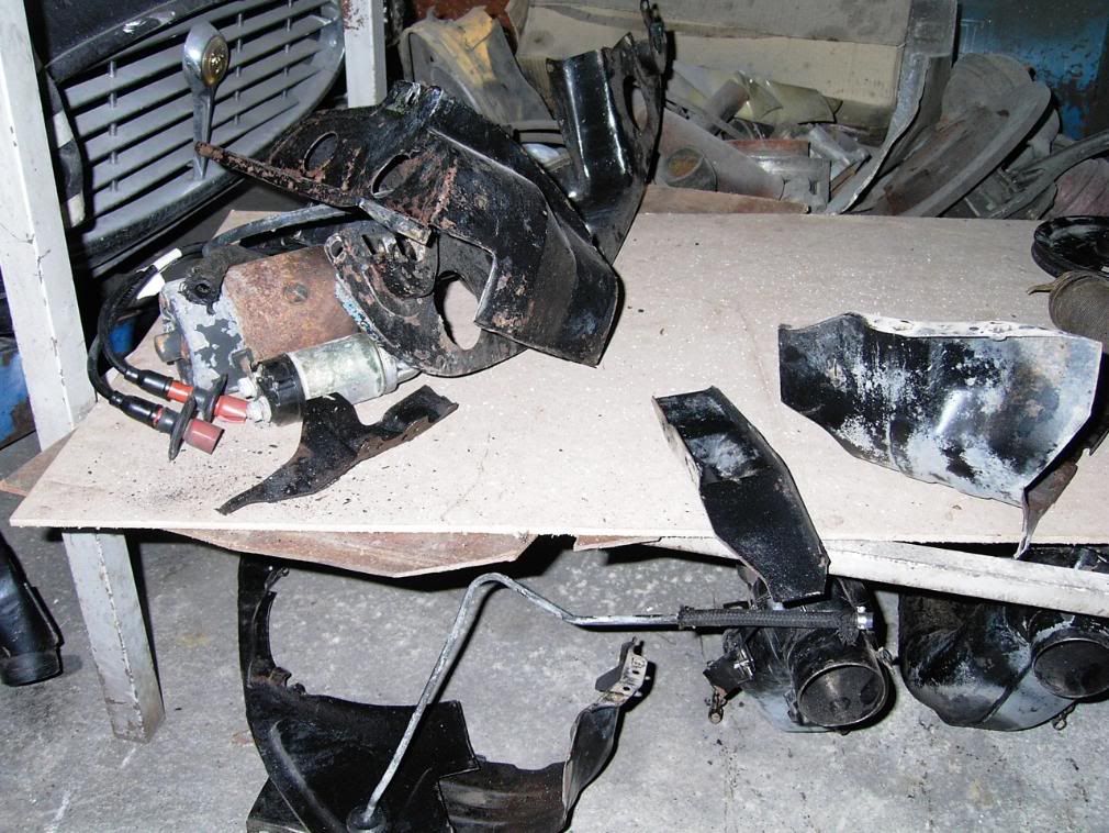

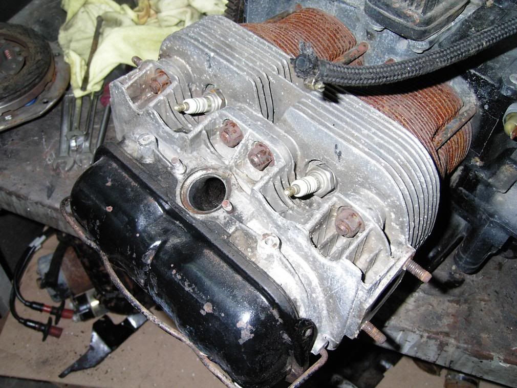

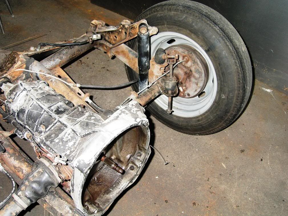

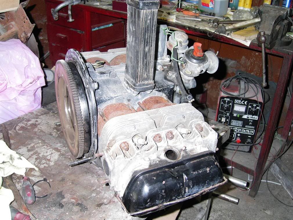

15-07-2008: Sem motor.
As novidades de hoje:

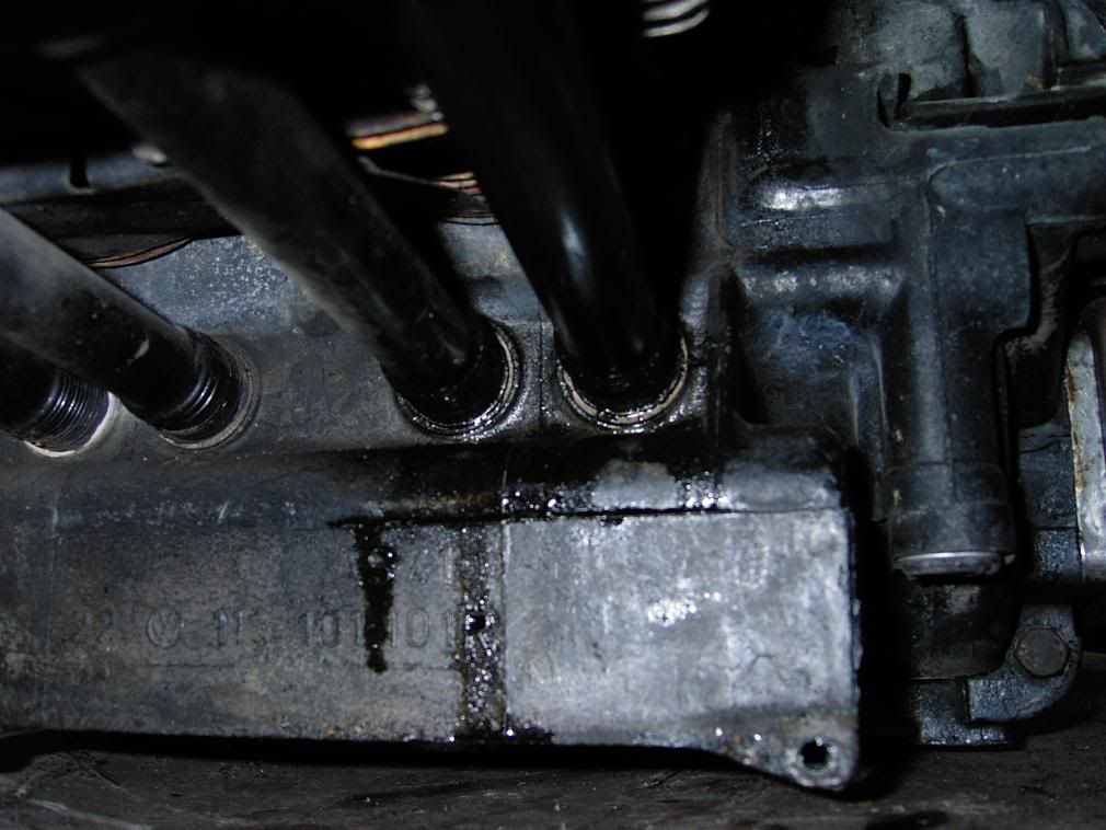

O motor encontra-se separado do chassi. Não é dificil de perceber por onde é a perda de oleo, ou seja, por onde acontecia o normal "marcar de território".
Para o motor não está previsto muita coisa. O que foi pensado foi apenas o detectar e reparar a fuga de óleo. Além disto só mesmo a estética (pintar as diversas chapas). Espero que o "jágora" não ataque também por aqui.
Do banstante que eu andei este ano (perto de 5.000kms) o motor pareceu-me sempre bem. O pouco óleo que gastava pode-se considerar normal e a sua resposta no dia a dia teria classificação de muito bom.
O escape também não me parece muito mal. Esta questão não será tão preocupante porque a qualquer altura poderá ser substituído. Por agora penso que uma boa pintura fará o seu aparecimento...

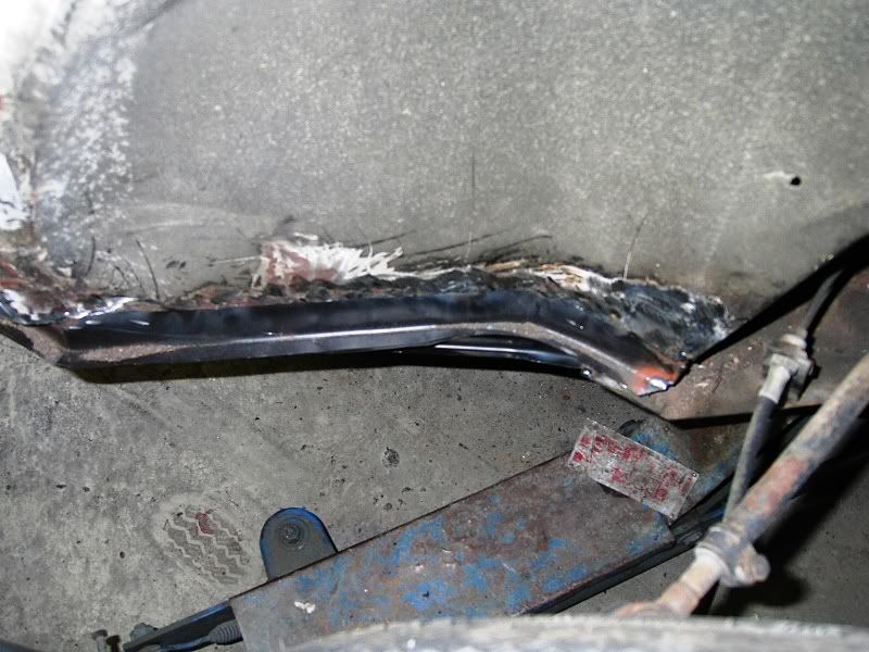

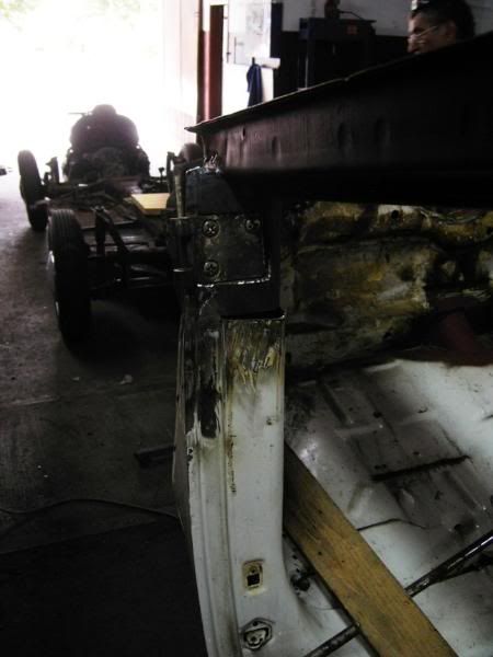

Relativamente ao restante desenrolar dos trabalhos. São visiveis as novas longarinas já apontadas. Também um dos fundos já aparece num dos lados do chassi.
Quanto à questão dos furos que devem ser feitos... Tudo controlado. O Sr. "Chapeiro" sabe que ali devem haver uns furos para o escoamento das águas". Muito bem. Aguardamos!
Ficam as fotos do dia.
Até à próxima!

Tou a gostar do que veijo mas fiquei intrigado com aquela ferramenta que està naquela foto do chassi.
Que farà 1 mata moscas ali???? :D :D :D

nugomes
Quando tirei a foto nem me apercebi!
Assim que vi a foto aqui no tópico é que reparei.
Já apontei no livro das questões! na próxima vez que for à oficina vou perguntar isso mesmo: Qual a utilidade do mata moscas???
CPS.
Tenho um na oficina e serve bastante. Até parece que é nos momentos mais delicados que as moscas se decidem em chatear a brava.
...e o pior é quando a mosca cola na tinta!!!
E também serve para as melgas... :twisted:

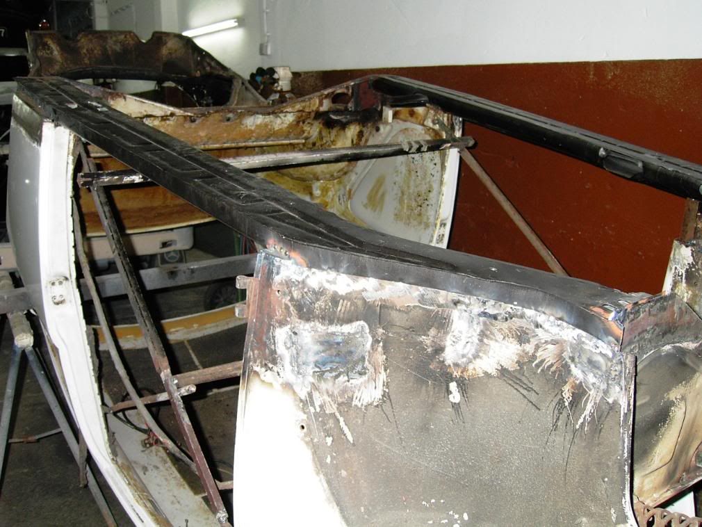

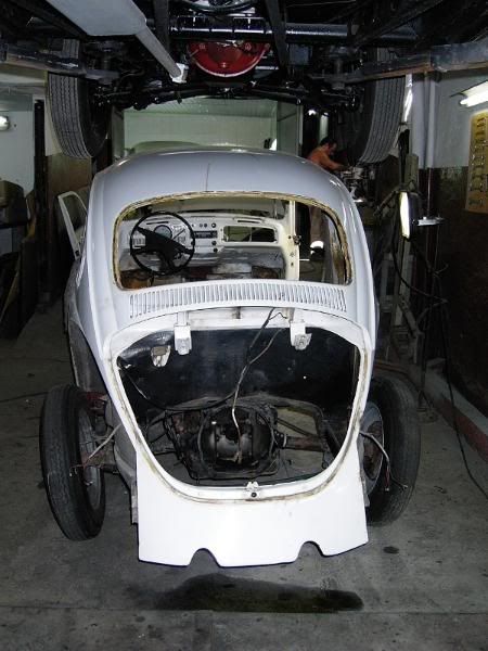

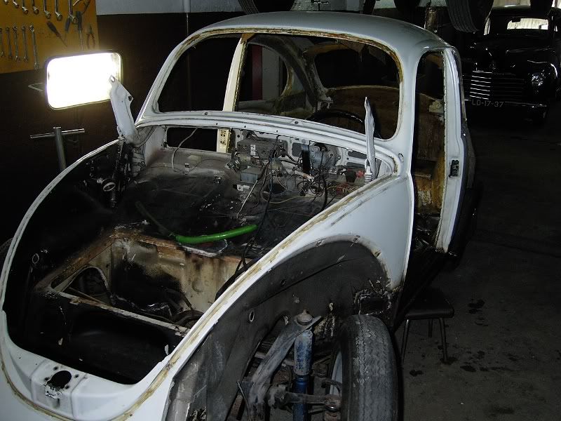

17-07-2008 - De volta à posição normal!
Mais uma visita e mais uma actualização deste tópico!
Hoje a passagem pela oficina destinou-se a fazer uma pequena lista de compras de algumas coisas que vão fazendo falta como por exemplo a borracha que fica entre o chassis e a carroçaria.
Foi com muito agrado que vejo o 1300 voltar à sua posição dita normal: De cabeça para cima!
Já se parece novamente com o meu carocha.

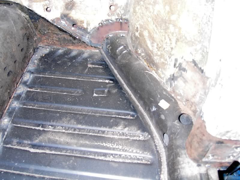

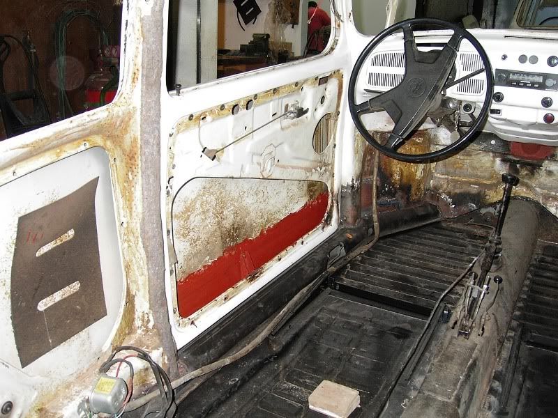

Após a colocação dos fundos e das longarinas novas o trabalho de hoje consistia em afinar o conjunto: Chassis, carroçaria e portas.
De chapa, e após esta afinação, ainda há mais umas tarefas de retirar podres tais como: No fundo do buraco do pneu suplente; No fundo de ambas as portas; Na zona de motor; E outros pequenos apontamentos.
Penso que durante a próxima semana se esteja próximo dos finais no que diz respeito à chapa.
Relativamente ao motor, é necessário substituir quatro “tubos das guias das válvulas” (acho que é assim que se diz). Este material fará parte amanhã das compras.
Finalizo com a questão do mata-moscas. Questionei o facto de tal objecto fazer parte do conjunto de trabalho e responderam-me que serve mesmo para… Matar moscas! :D

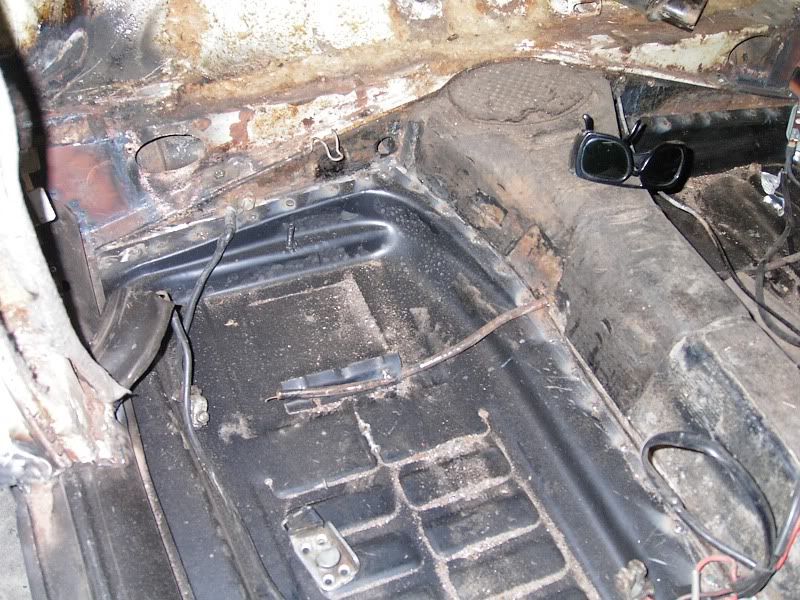

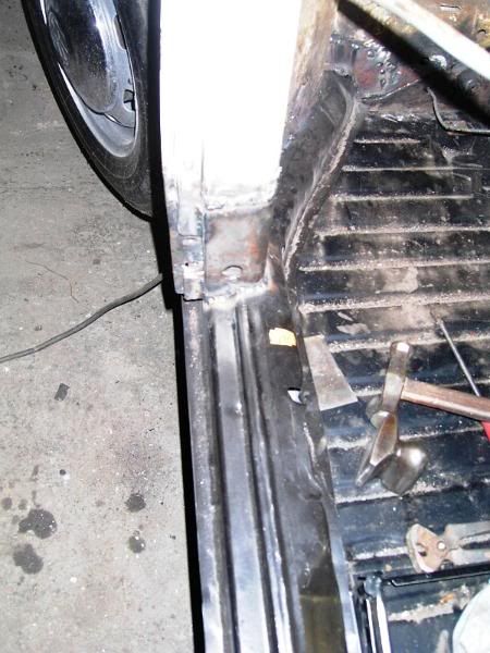

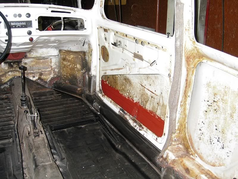

30-07-2008 - Chapa... quase, quase!
Boas a todos!
Hoje foi dia de visitar o "rapaz". Não tenho tido muito tempo para o efeito mas hoje passei tinha que passar por perto e então...

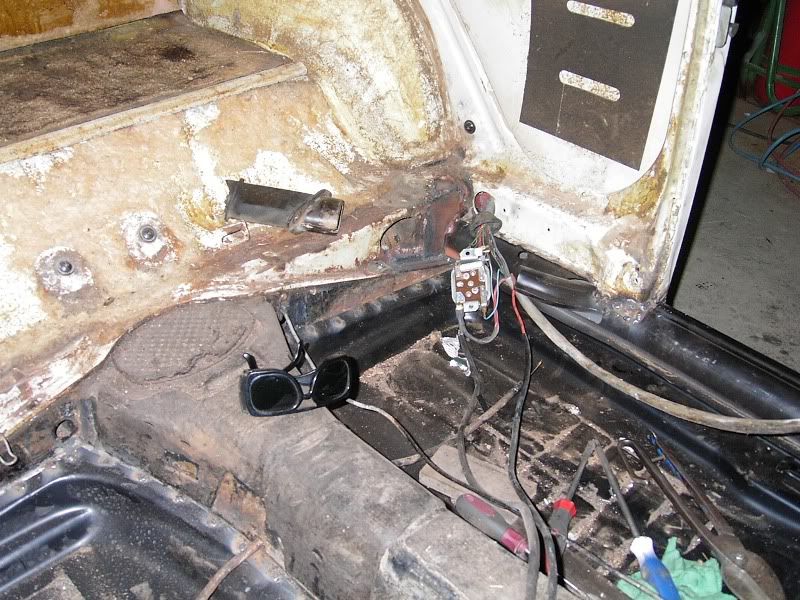

A chapa parece-me quase, quase nos "finalmentes": Longarinas, fundos, remendos diversos, afinações em conjunto, etc.
O aspecto mais relevante de hoje será a visualização da substituição do fundo das portas e também a zona do pneu suplente.
Já passou mais de um mês e com este verão (começo uns dias de férias já no dia 1) apetece mesmo dar umas voltas a AR... mas, "aguenta e não chora" que mais vale lento e bem.
Ficam aqui algumas fotos para a lembrança deste dia... Para mais tarde recordar.
