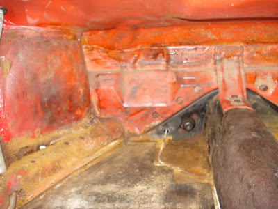

...é tempo de fazer a manutenção e/ou reparação dos efeitos secundários da entrada de agua, da ferrugem e do problema dos pedais com excesso de porcaria que obrigava o travão a ficar no fundo depois de ser usado. À chegada na Clinica:
Passados 8 minutos já estava assim, e começei a conhecer um pouco mais deste meu amado carro:
Sacar cintos, tapetes e ver como está:
Uma das zonas criticas:
Agora, e tal e qual como sabemos que há vida em Marte e como o Homem Americano já pisou a Lua, tenho o prazer de vos mostrar o que está por detrás daquele forro do local de alforges....
....SIM AQUELE:
A surpresa do Ano vai para....
.....vai para.....
...XarEMMMM:
Este conhecido sistema de sucção de maus cheiros, fumo de tabaco e humidades!!!! Enfim, foi a risota total quando eu muito inocentemente pergunto em voz baixa:
- Olhe, é normal haver ali um buraco?
PUM, vieram turistas de todos os cantos do país e do mundo para constatar tal acontecimento!!!
Dizem que é uma especie de "alçapão"!
Continuando os trabalhos, desliguei a bateria e tirei-a do carro não fosse alguém ligar o motor para ouvir o bicho e depois eu ser sugado para outra dimensão:
Aspirar e raspar (não necessáriamente por esta ordem):
Retirar os pedais e raspar:
Raspar, raspar e preparar para levar a tinta milagrosa, denominada "Segura Carroçarias por mais 10 anos"
E pronto, amanha continua a saga da Reparação dos tesos, nem se pode sequer dizer a palavra "restauro", é lixado ser pobre!!!

Aproveita para besuntar os tuneis e todas as zonas criticas com material de forma evitar mais degradação de chapa

Nós portugueses sempre fomos muito bons a desenrascar, deve ter sido para ter acesso ao dinamo.

Não seria melhor retirar dos fundos essas placas de insonorização? Assim tratavas a totalidade da área interior.

As zonas em que o alcatrão está bem colado estão novas, só quando o alcatrão está levantado é que tiro, e quando é assim por baixo é só ferrugem. Exprimentei retirar o que está bem preso e posso dizer que a chapa parecia que tinha saido de fabrica.

Os trabalhos continuam na viatura, retirei os pedais e com eles 2 kg de merdum, desde lama, barro, massa com areia, etc etc.
Depois desse enorme trabalho ficou tudo novo, também graças à ajuda do Filipe, obrigado companheiro e não demores muito!!!
Foi necessário refazer esta peça, pelo desgaste dos anos de tanto se carregar na embraigem estava quase a partir.
Portão para outra dimensão fechado e bem isolado.
Já que se tapava buracos, foram todos de ragada, graças ao meu heroi, o Mestre Candido.
E agora algo que me orgulho, pois não tinha a ideia que era jeitoso para o corte e costura. Isolamento colocado painel a painel.
Começo da montagem:
Amanha à mais, e é para acabar!
