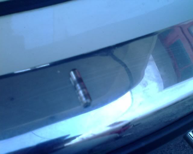

Joãozito... é bem capaz de ser isso mesmo.
Encontrei este "veio" nas chapas do motor, por detrás da bomba... será que é isto que saiu do sítio?

Pois é...
Foi o mesmo que me aconteceu...
Agora terá de arranjar maneira de cravar esse veio de maneira a que ele nunca mais saia do sitio. Sempre que andar com o carro, verifique visualmente a posição do veio, pois mais tarde ou mais cedo ele sai novamente do lugar se não for bem cravado, ou como no meu caso, foi colado com uma cola especial e nunca mais deu problemas. (até ver).
Enquanto cair nas chapas do motor ainda dá para resolver, mas se um dia cai ao chão, bye bye bomba!

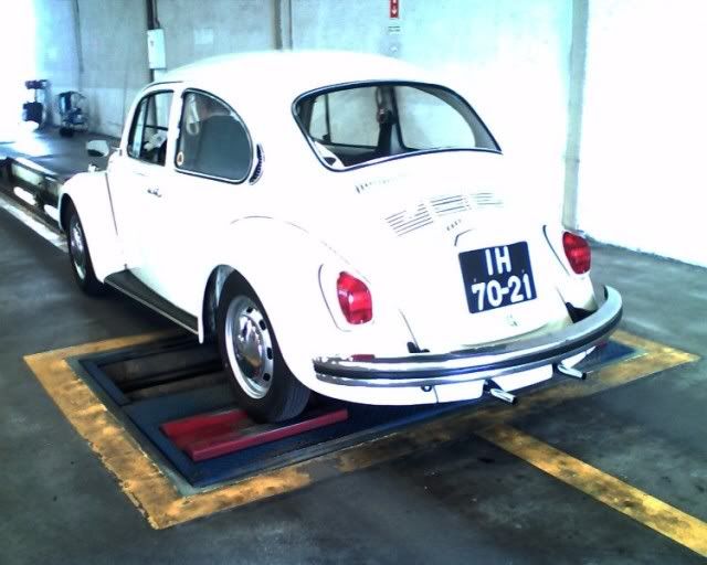

A semana passada foi à IPO... saiu de lá com distinção, um montão de elogios e respectivo selo verdinho!
Relativamente às jantes... também concordo mas repara que foram apenas emprestadas enquanto as originais foram para desempenar.
Ainda me fiz à "febra" mas...
