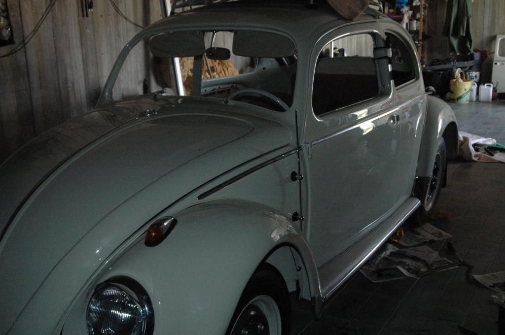

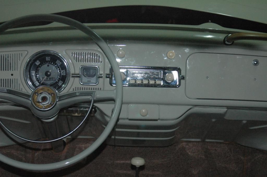

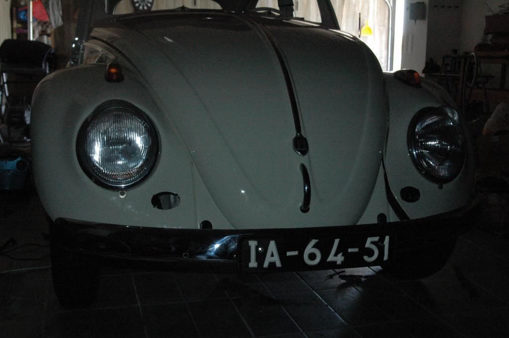

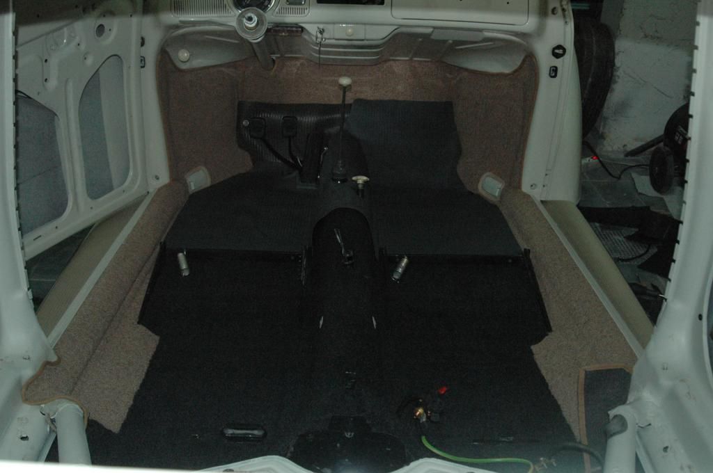

Antes do interior, uma foto da frente com os faróis aplicados
Lateral completa

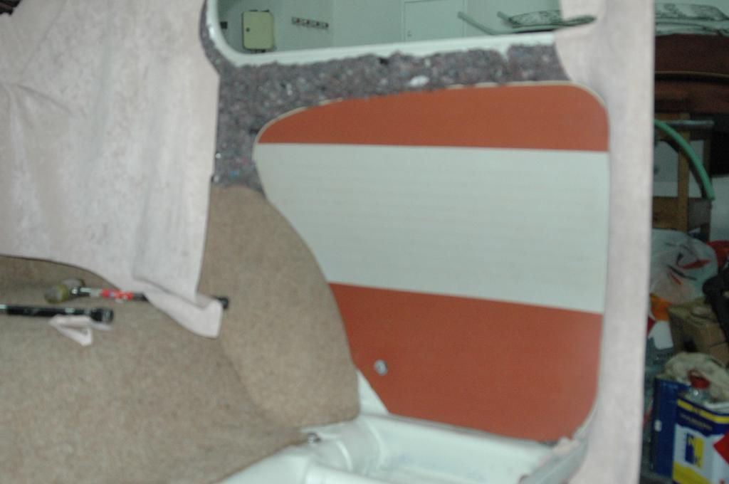

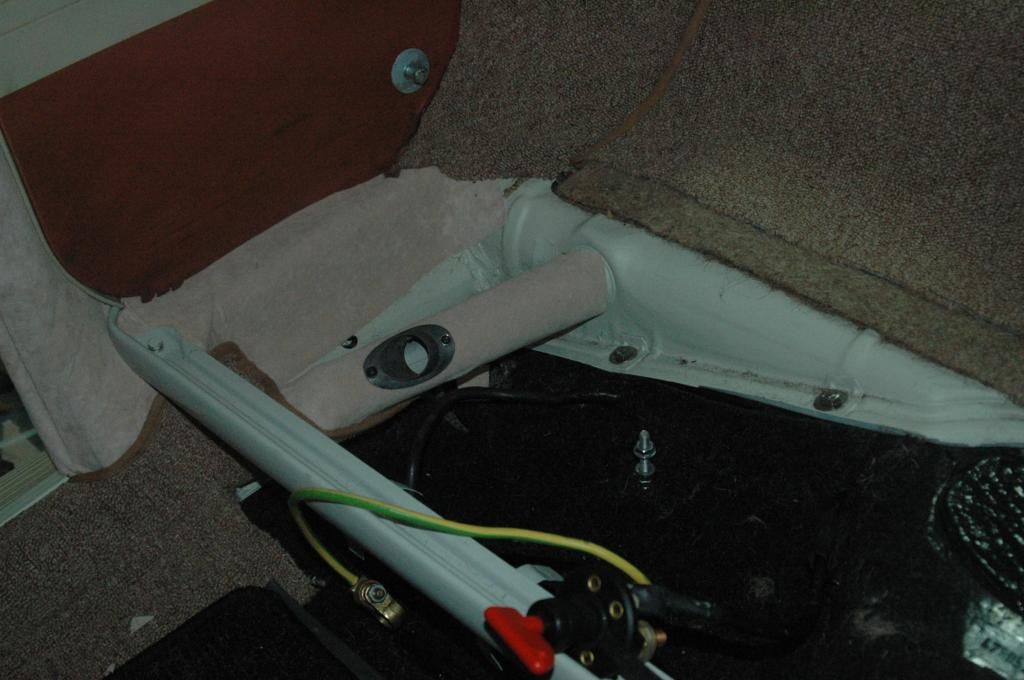

Interior já com alguns pormenores a serem instalados

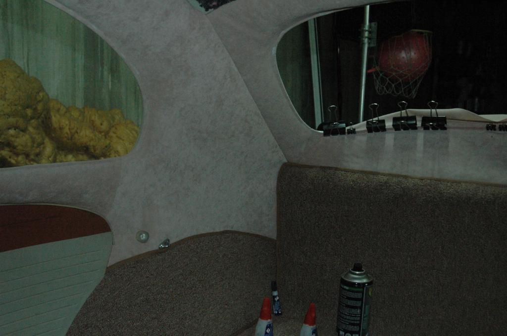

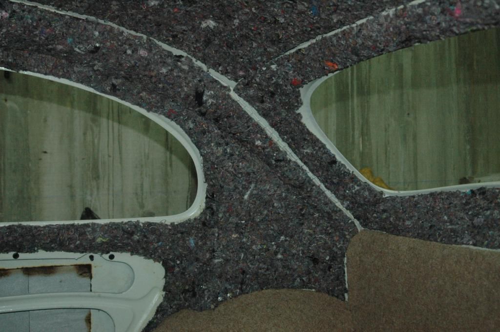

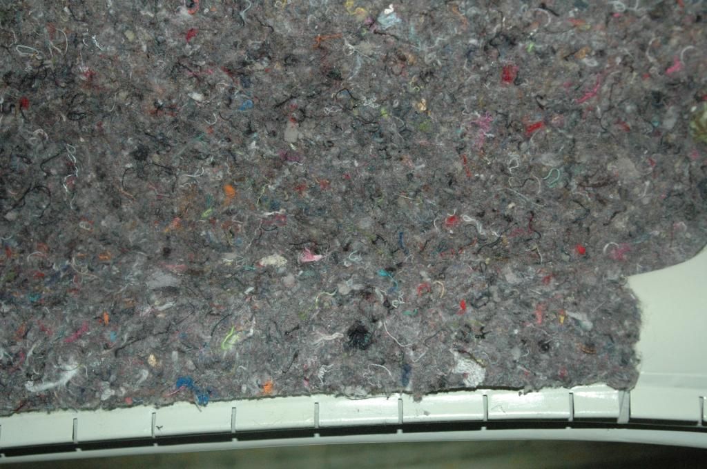

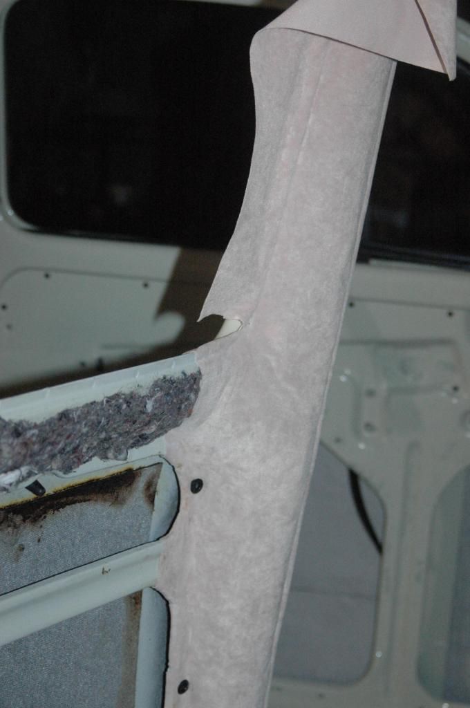

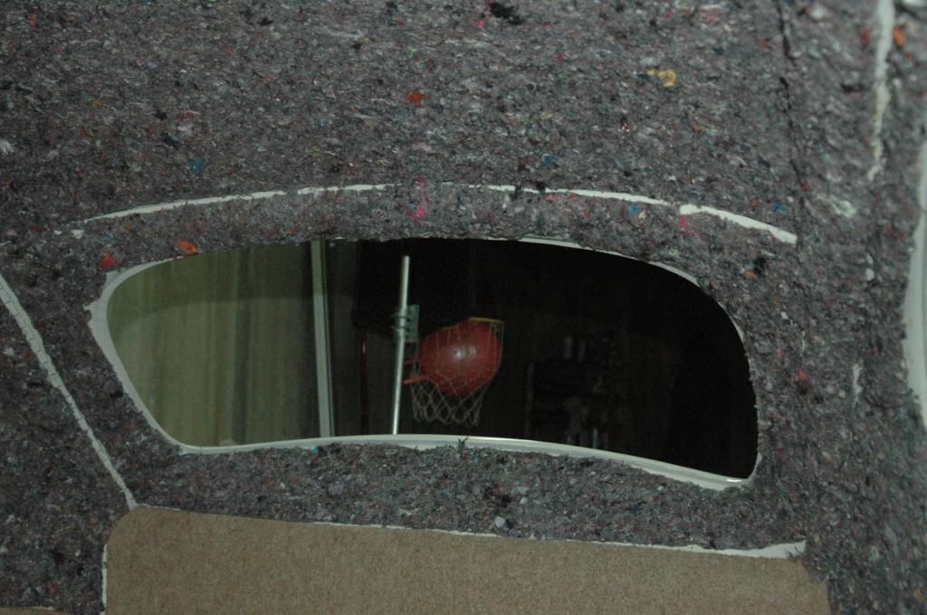

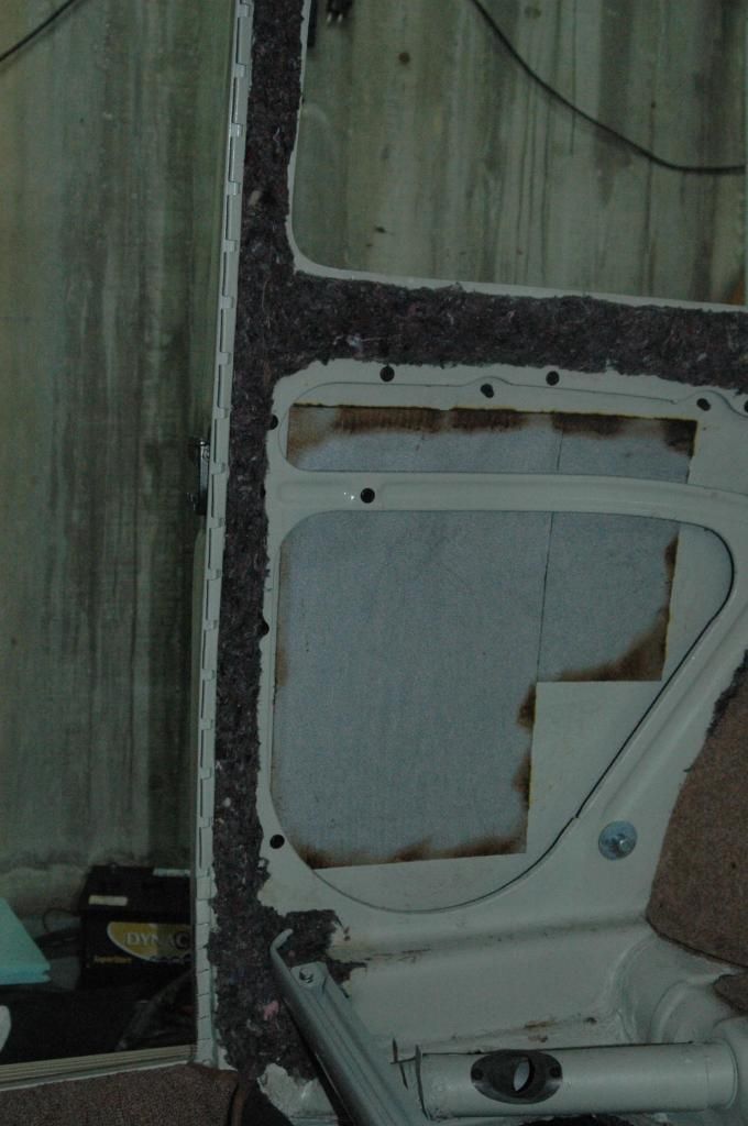

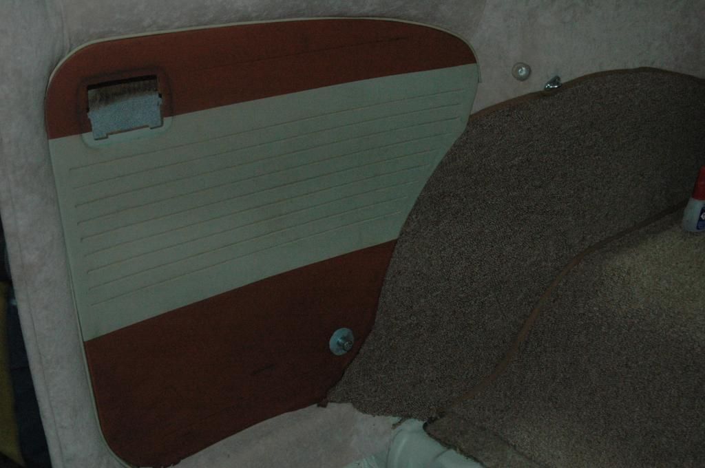

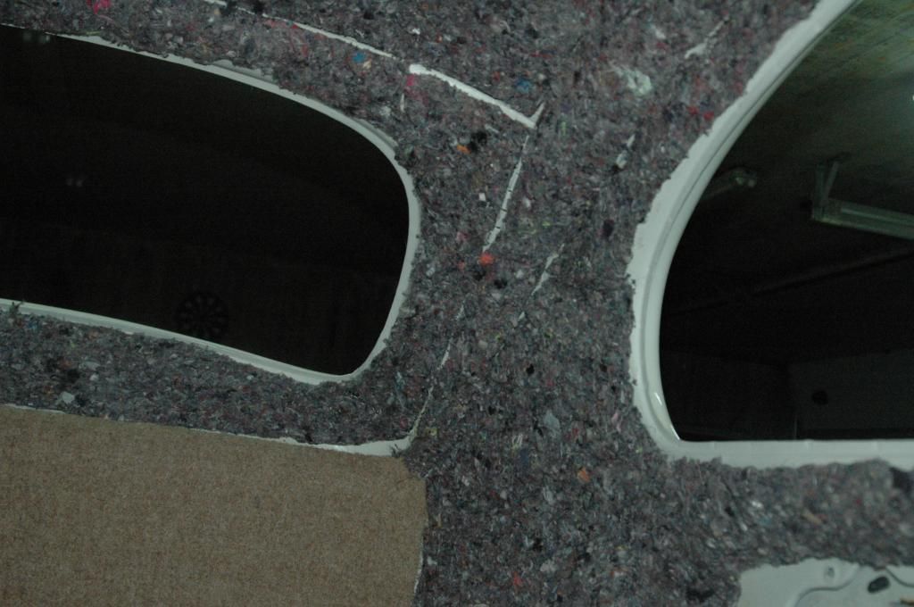

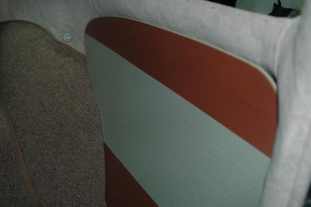

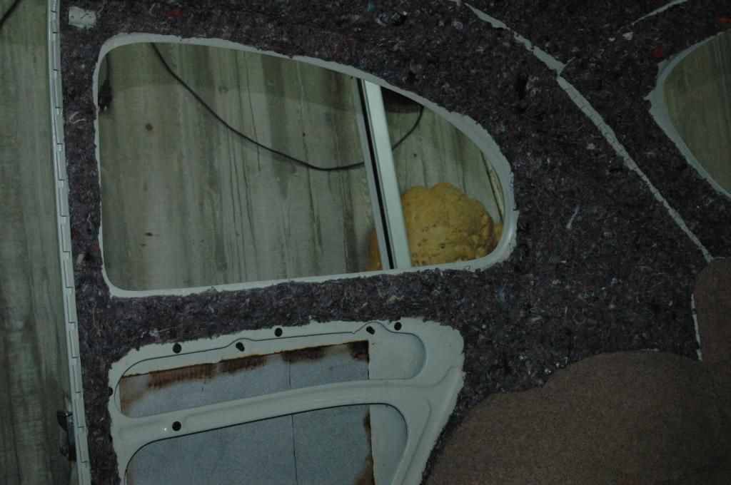

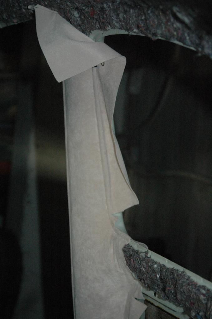

Após o interior, no chão estar bem forrado e com os tapetes no sítio, veio a necessidade de forrar o habitáculo.

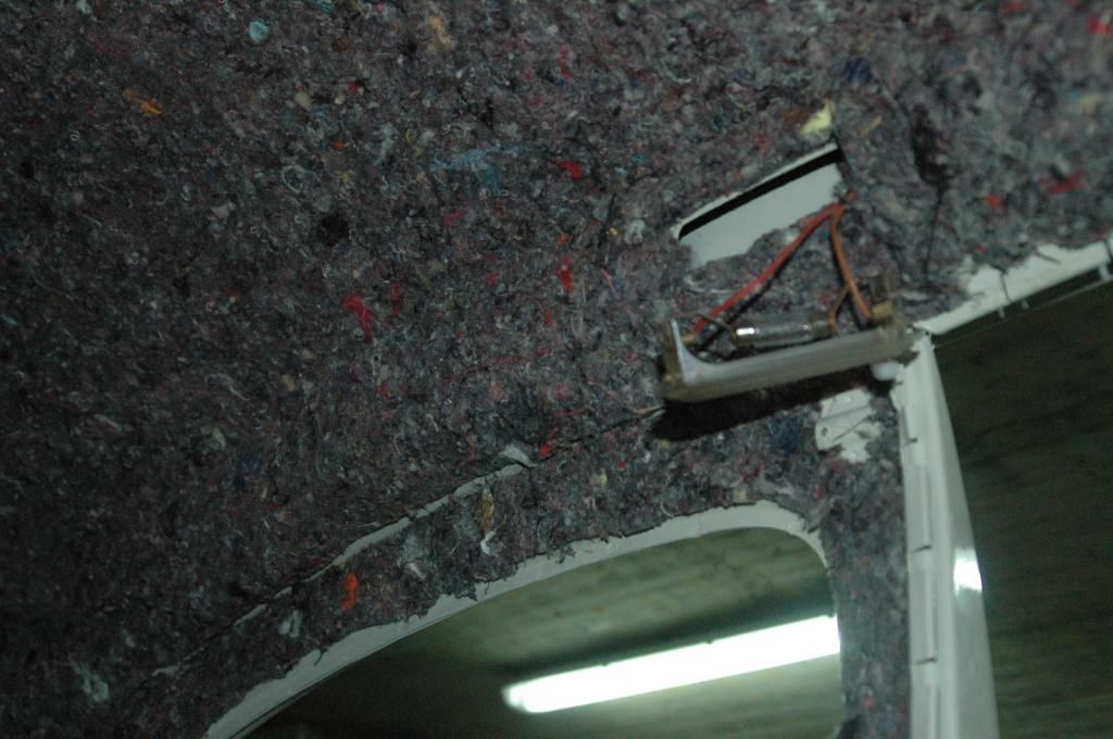

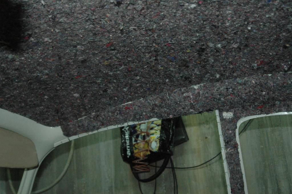

Forrei tudo com a manta (feltro) para melhor comportamento acústico e térmico (bastante cola de contacto)
Se repararem, nesta foto, a tela anti vibratória aplicada na lateral ficou algo manchada de cor negra nas bordas pois é cera que ao contactar com esta a superfície faz essa reação. Sem problema!

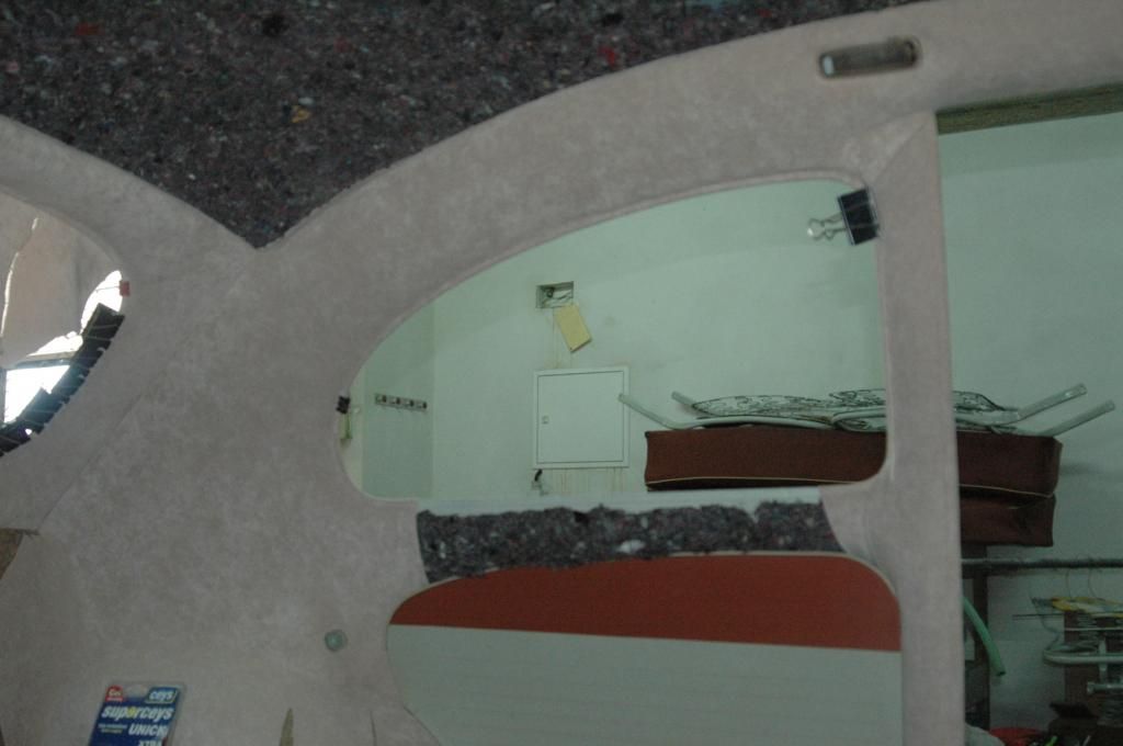

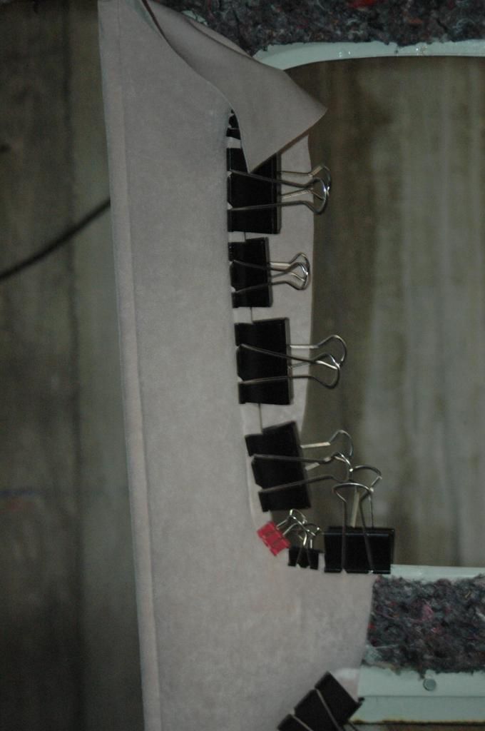

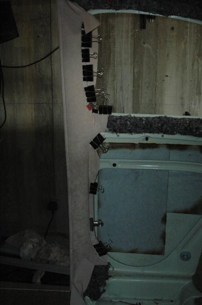

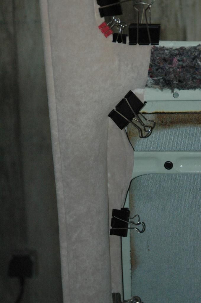

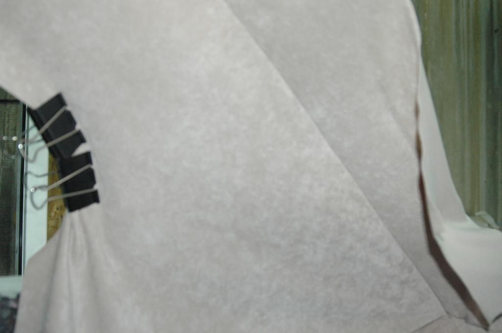

Início da aplicação do forro com bastante cola de contacto de colagem forte e rápida (super cola 3)

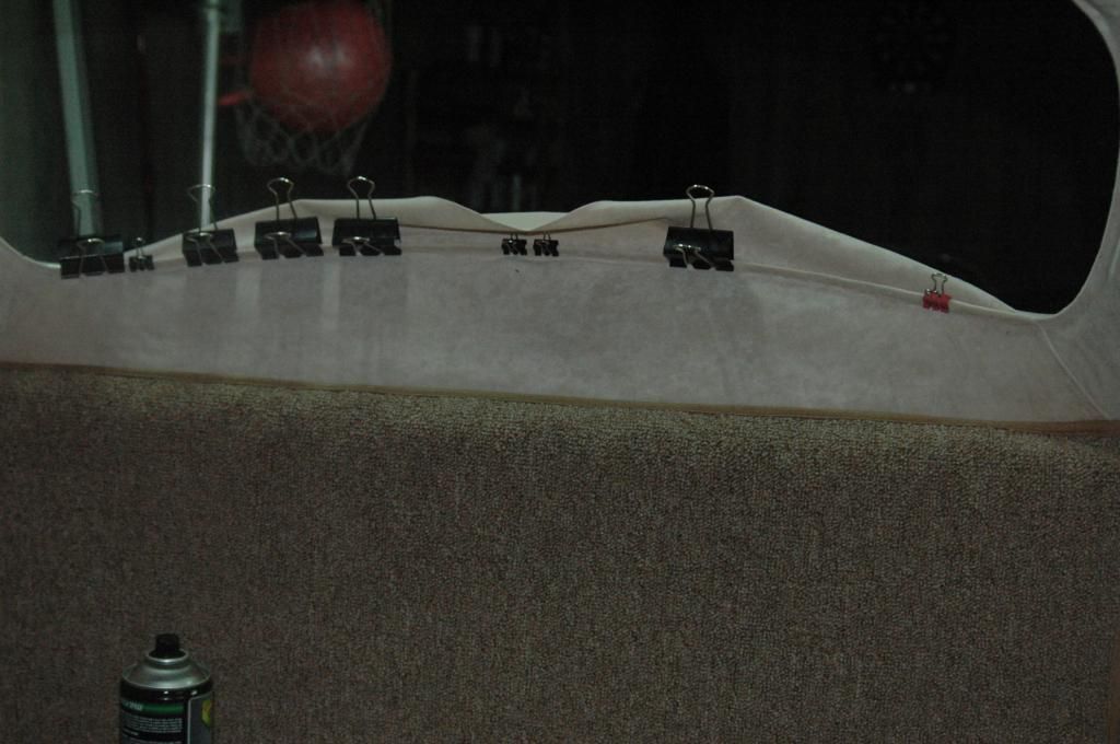

Usei umas molas para melhor precisão na aplicação e digo-vos que ajuda muito e resulta muito bem!

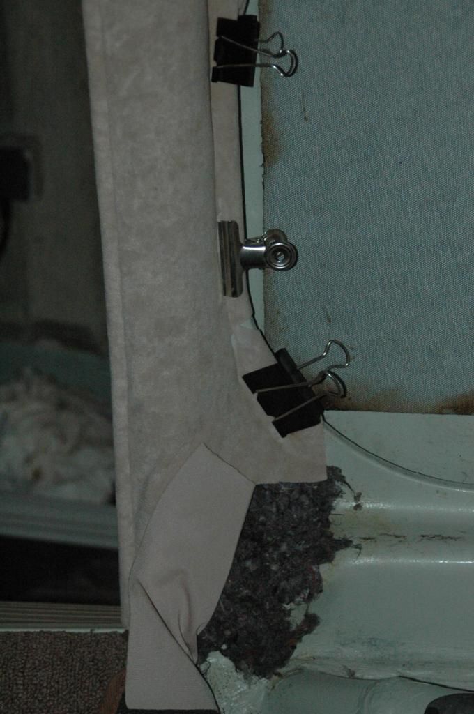

Já com o pormenor do forro por baixo da carpete

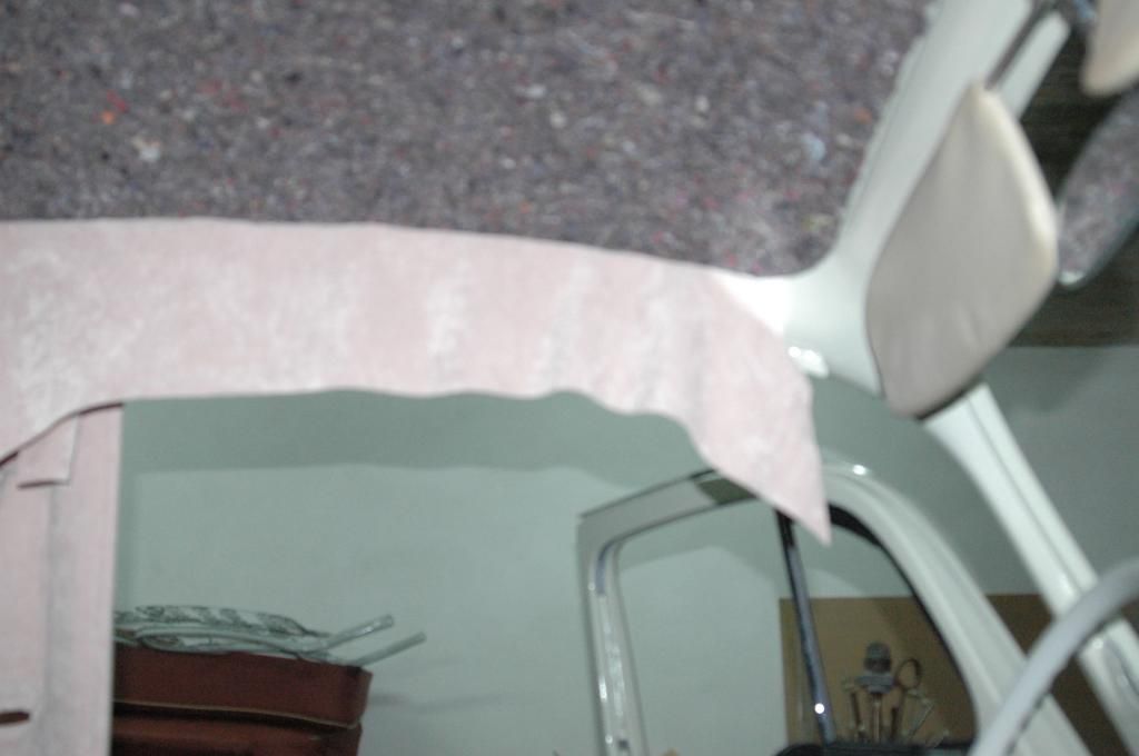

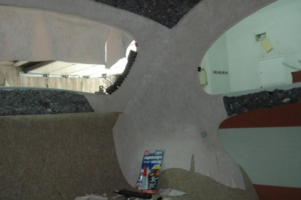

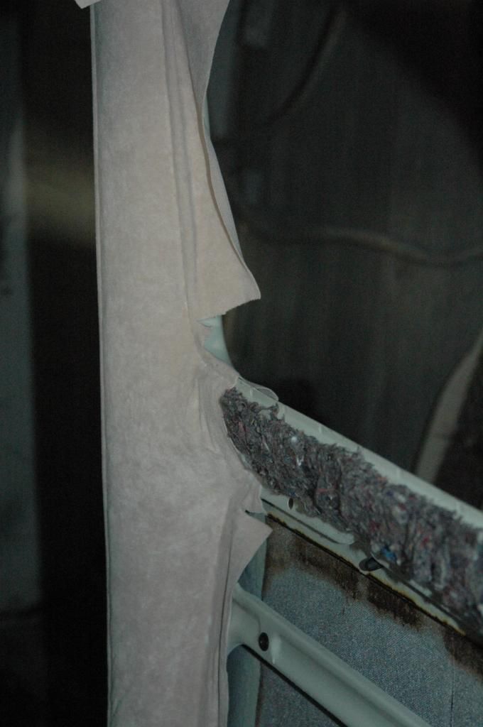

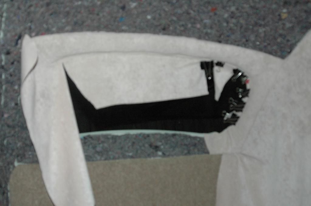

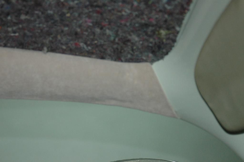

Pequeno ensaio com a forra de “pele” na lateral para ver se encaixa bem

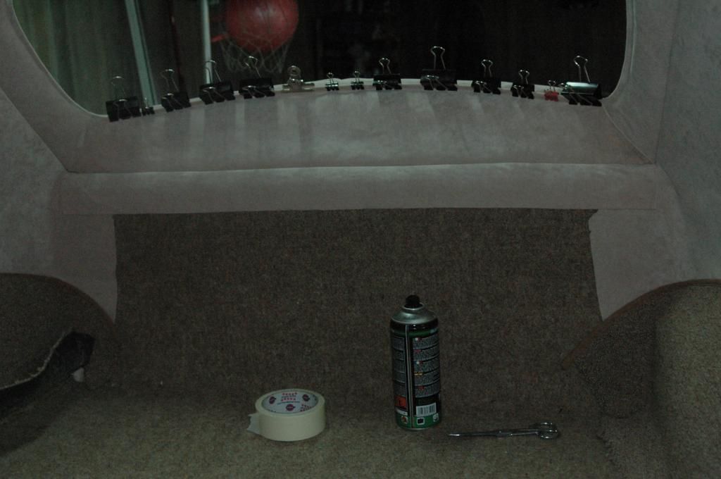

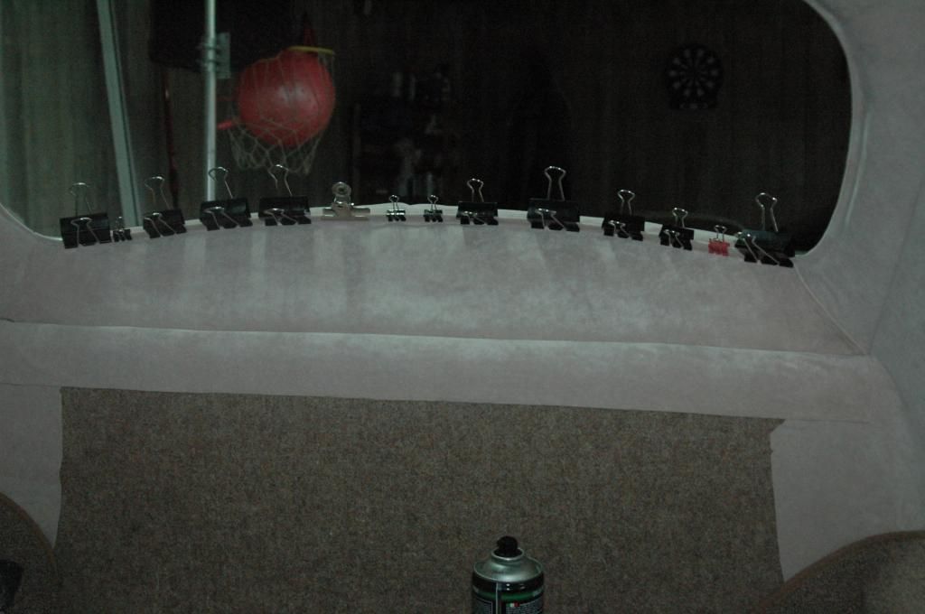

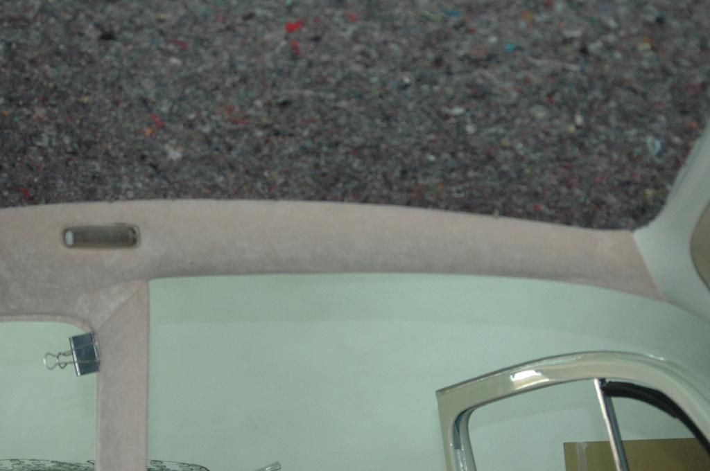

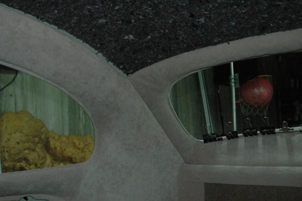

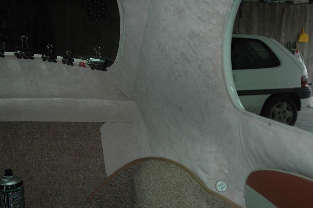

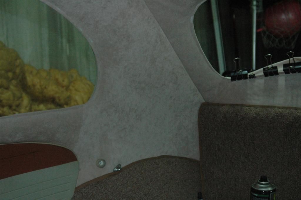

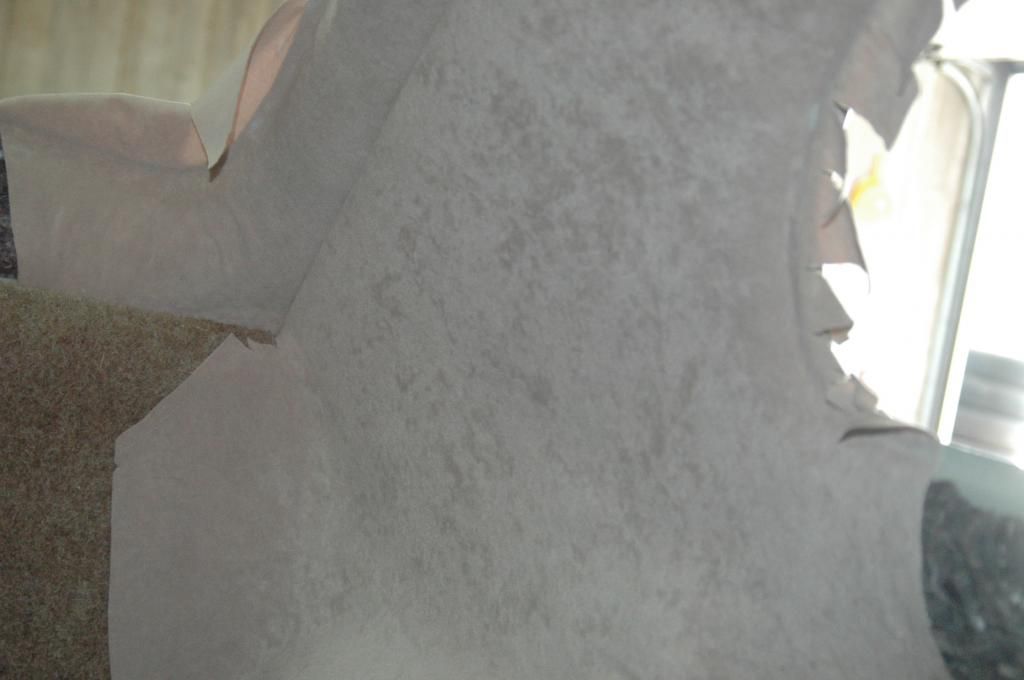

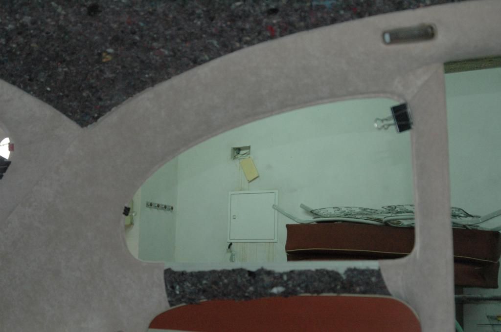

Depois o óculo traseiro e já a aplicar a lateral superior (uma vez mais desculpem a qualidade de algumas das fotos)
Como podem ver usei super cola 3 de aplicação a pincel para melhorar a adesão na zona dos vidros

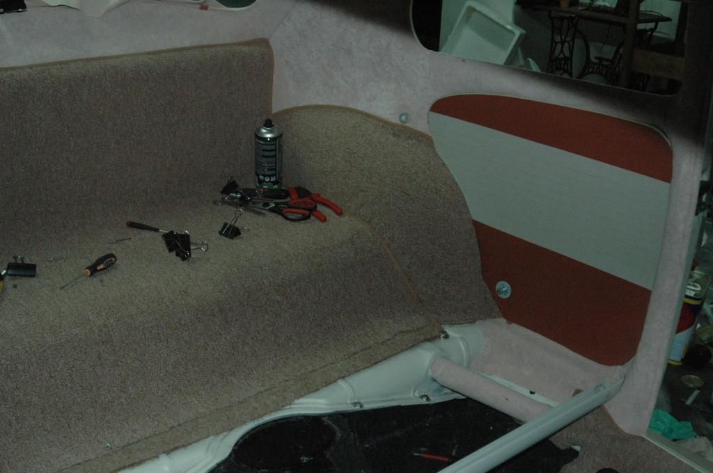

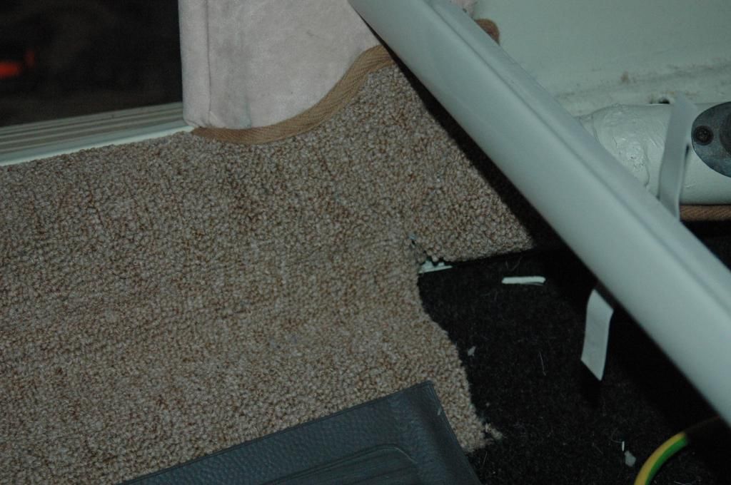

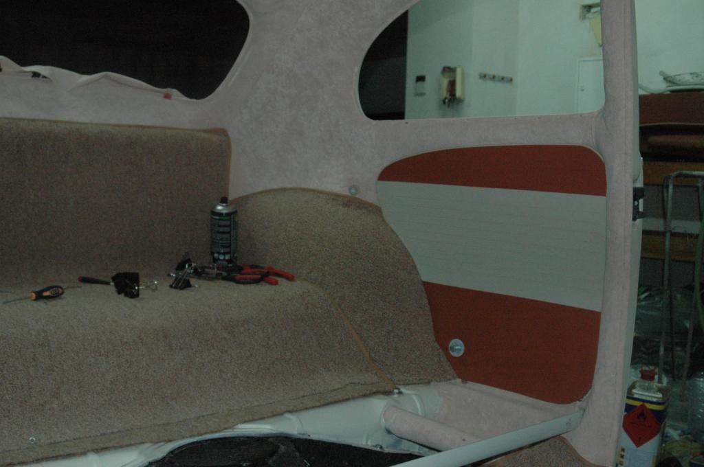

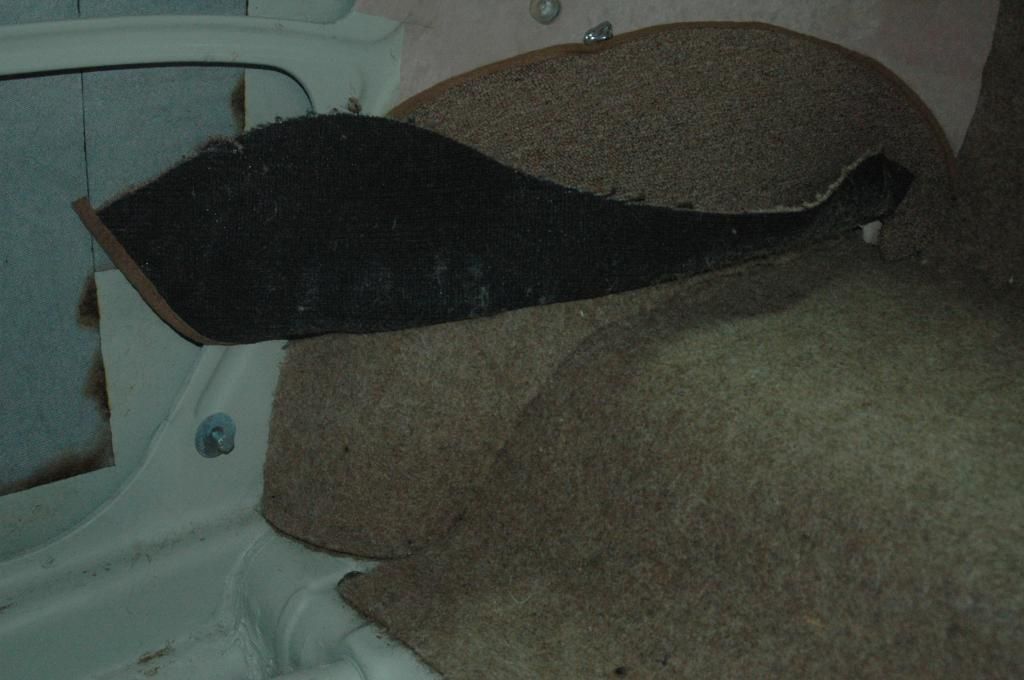

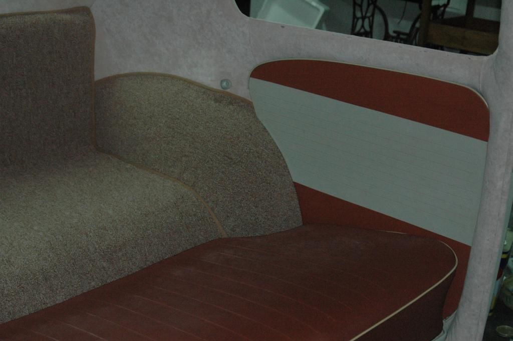

Início da aplicação das carpetes da mala interior
Uma lateral completa
O tecido bem esticado e com uns recortes perfeitos, na minha opinião
Para uma primeira vez a desempenhar a tarefa de estofador, penso que me comportei à altura, não?

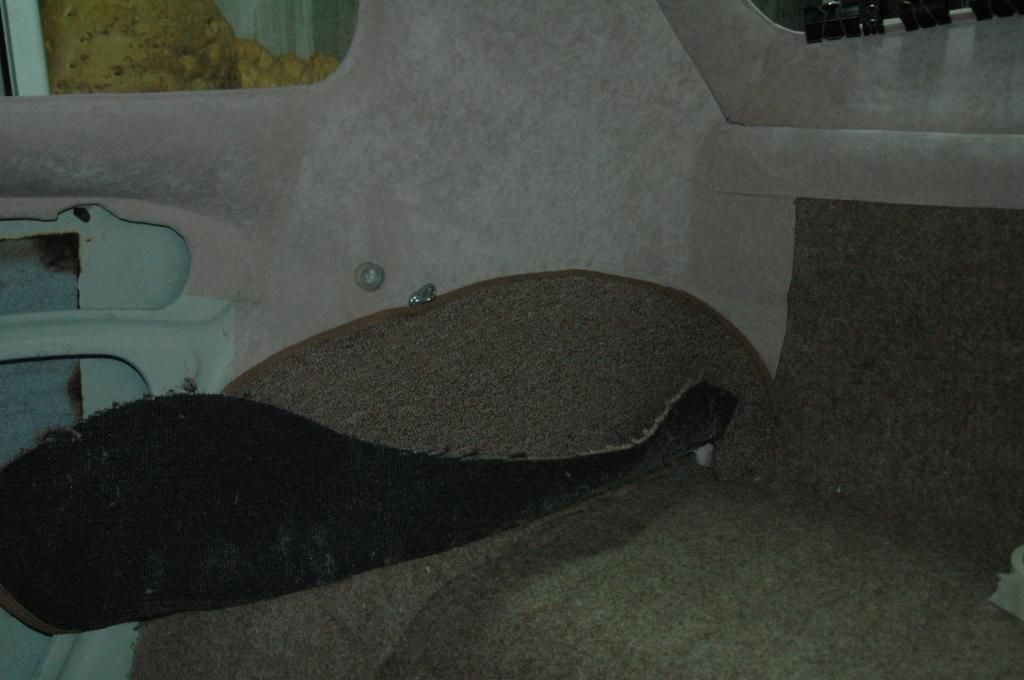

Usei igualmente uma cola de contacto de spray para a zona das alcatifas de trás para uma adesão mais eficaz e uniforme
Com as sobras de tecido que ficaram ainda forrei na parte inferior da forra lateral para melhorar o aspeto global

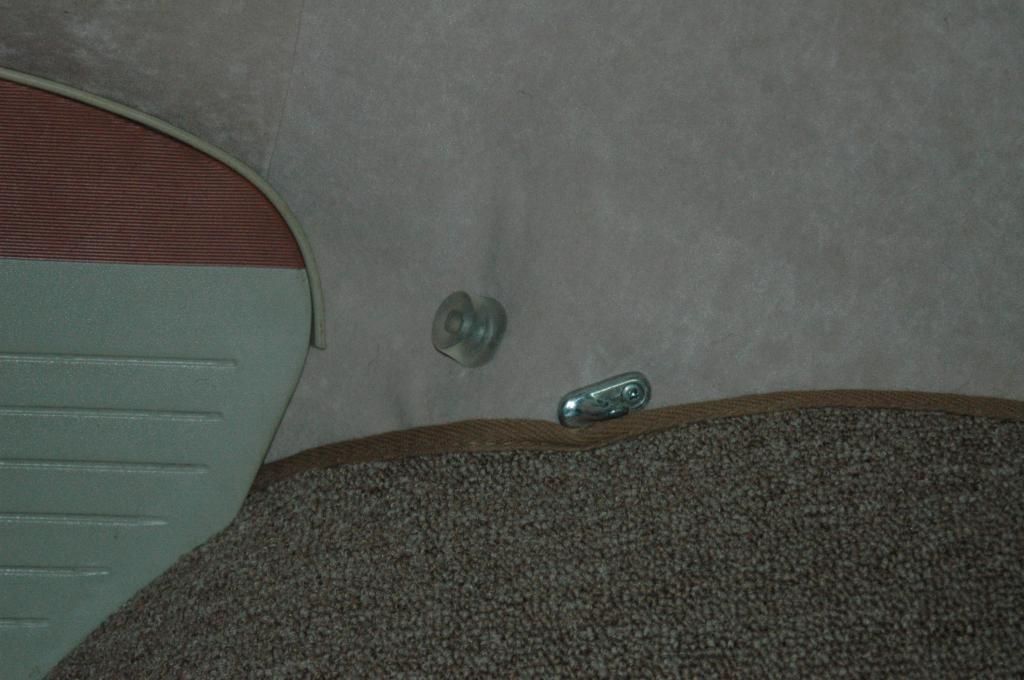

A forra ainda foi submetida a uma limpeza mais profunda para melhorar o seu aspeto,, embora consciente de não conseguir a perfeição, Mas penso que está muito bem!!!

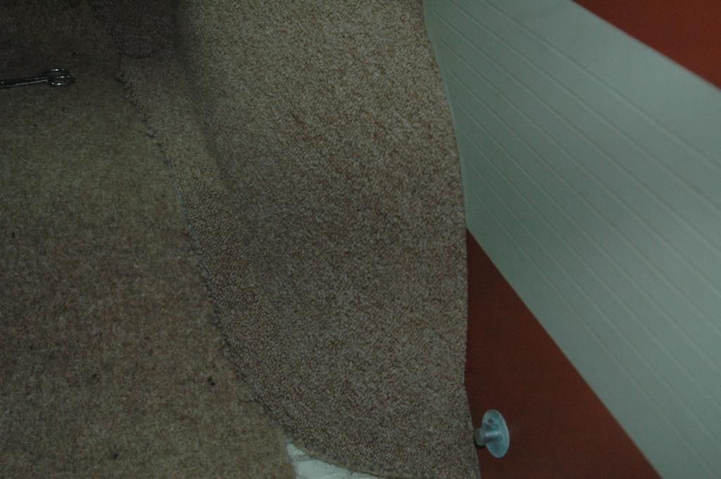

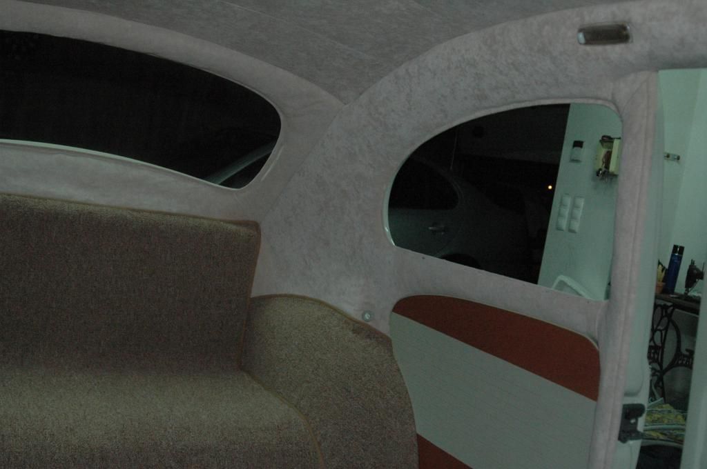

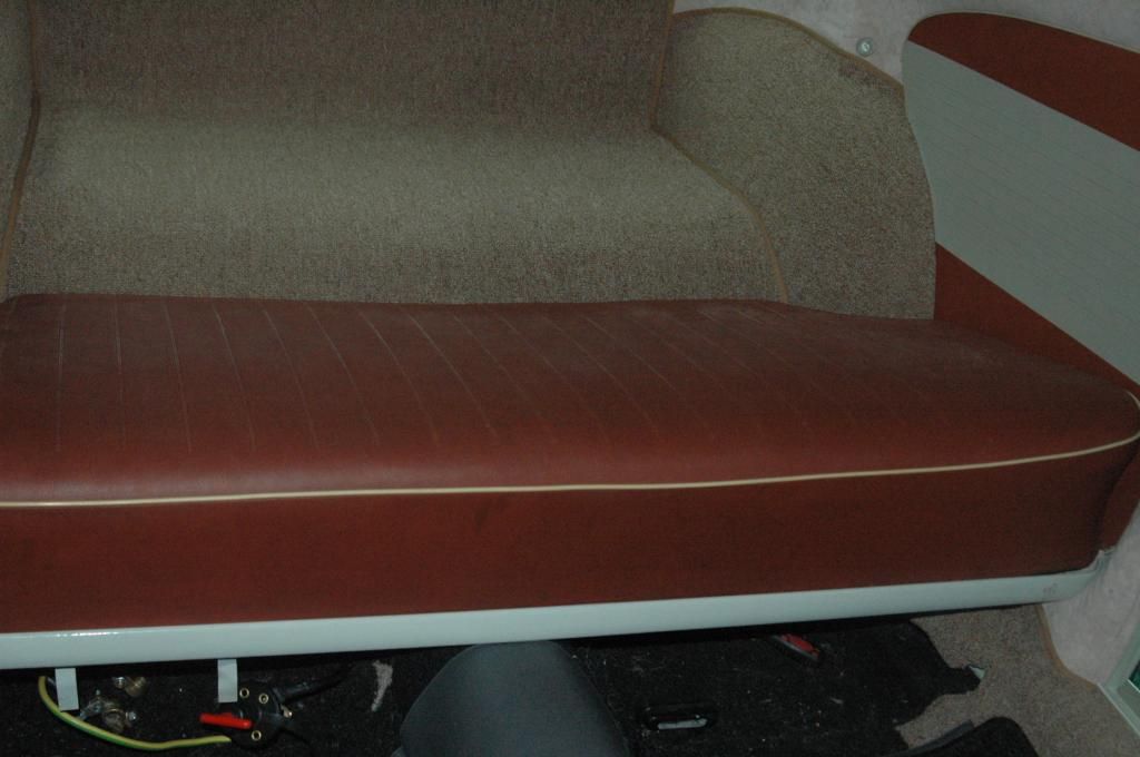

Carpete toda aplicada e com o bordoado para cima para melhor cobrir a ranhura e por gostar mais assim

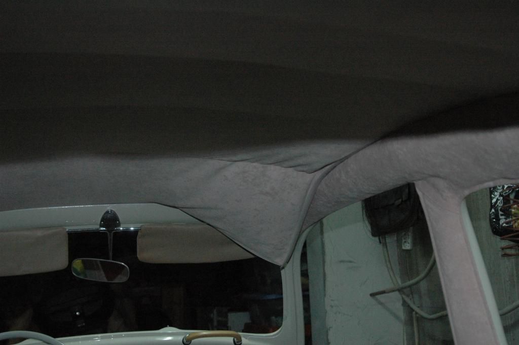

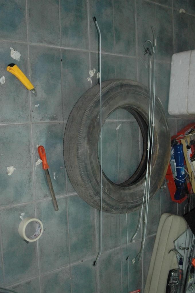

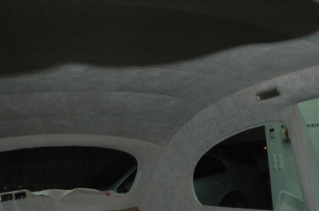

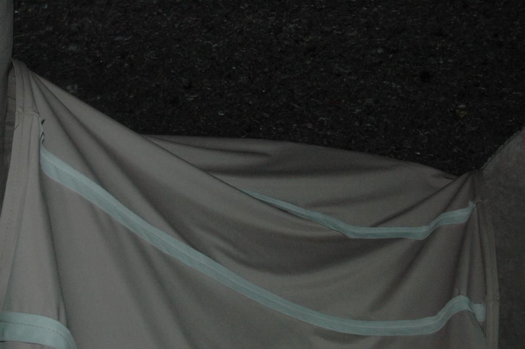

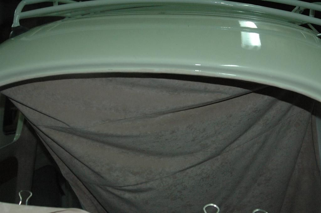

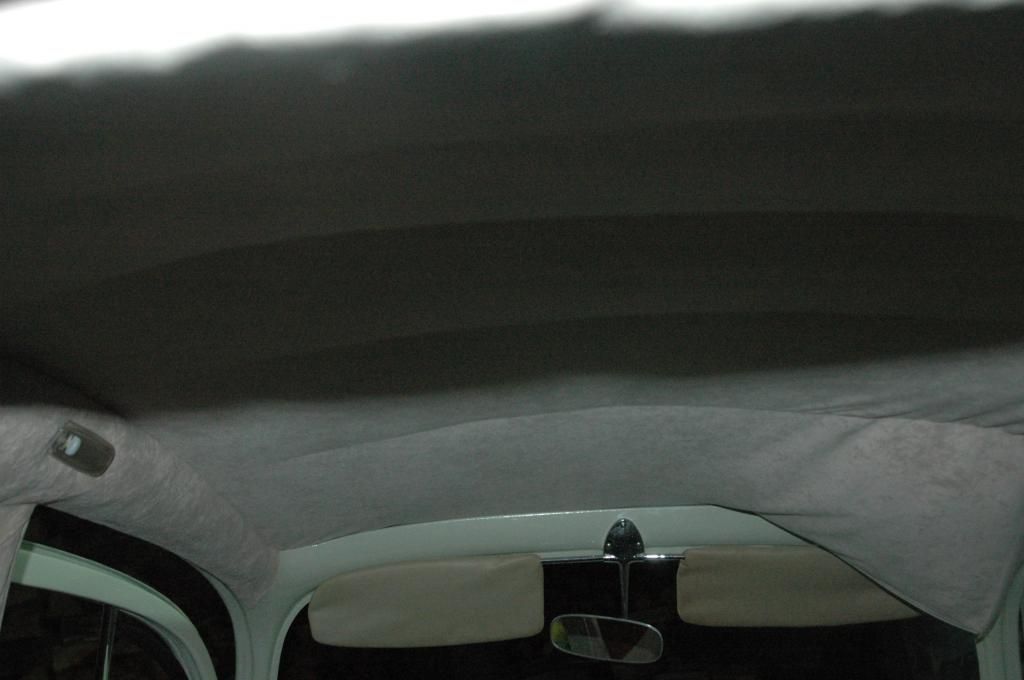

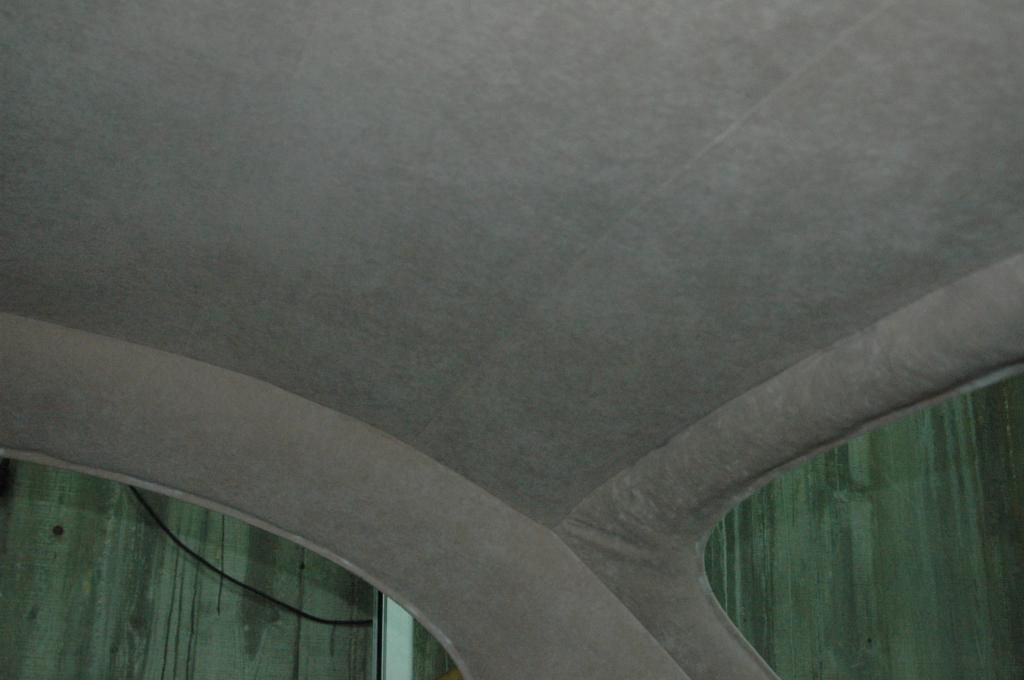

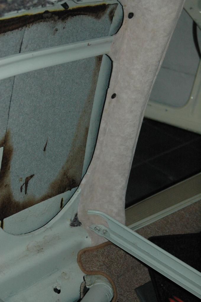

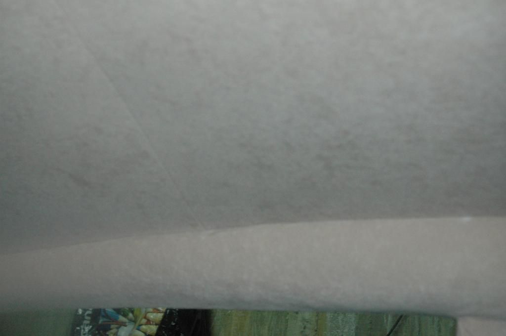

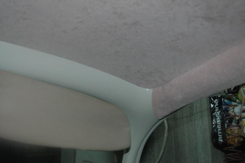

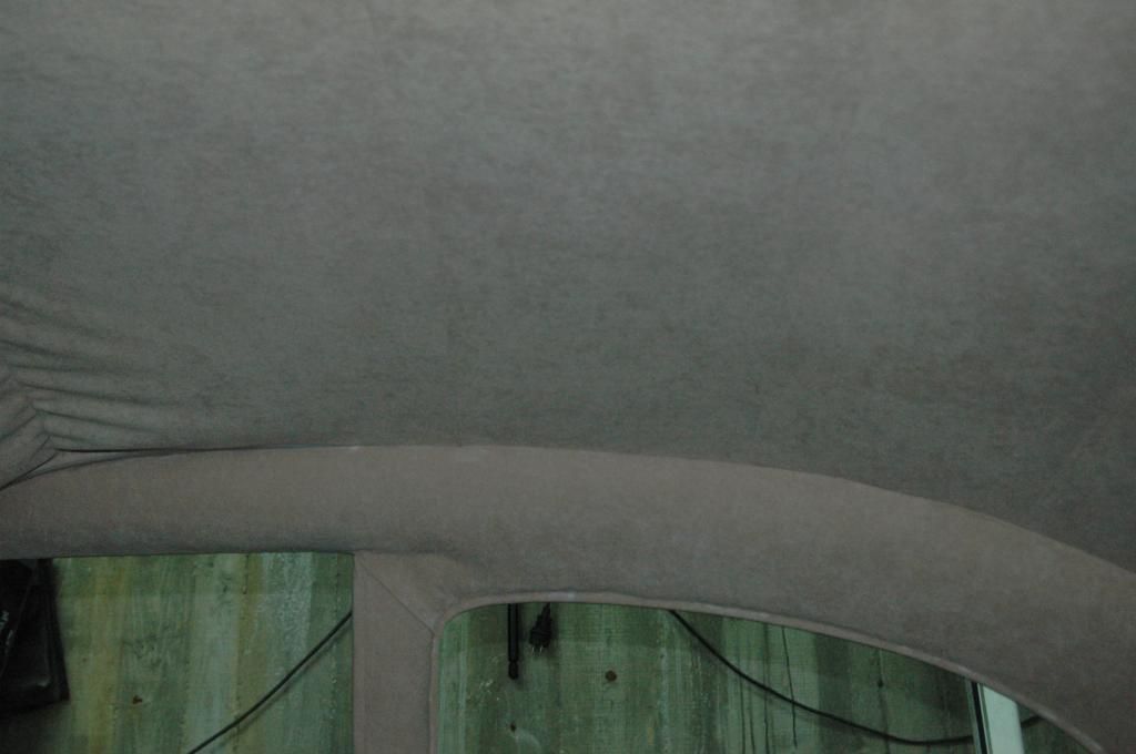

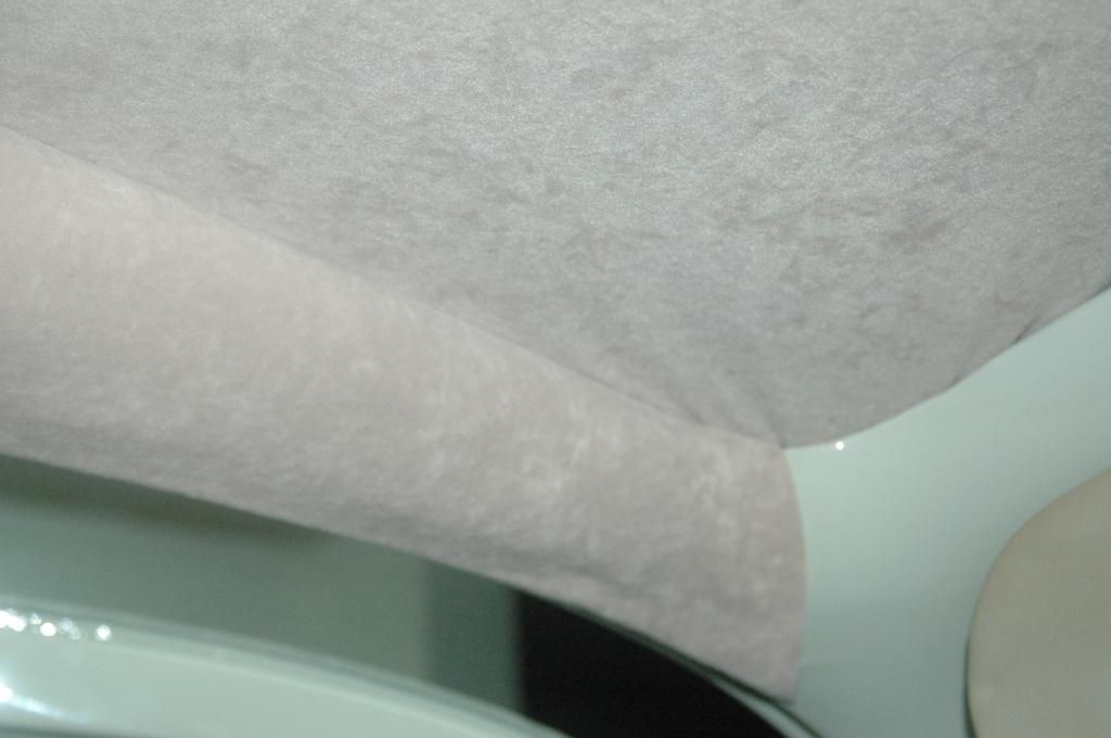

Inicio da aplicação do teto,

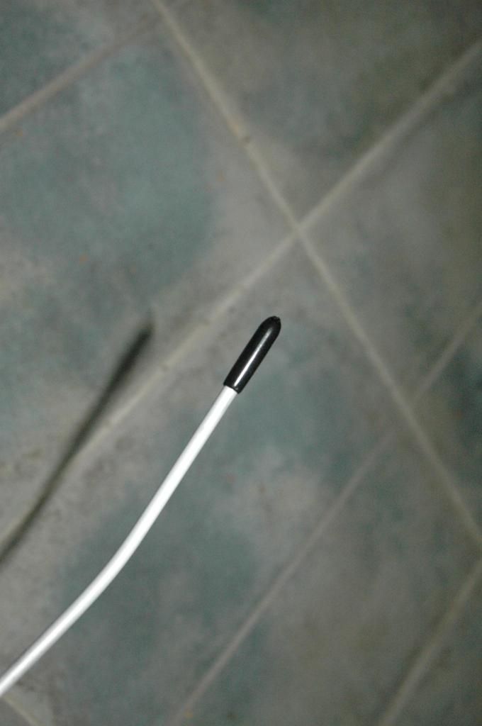

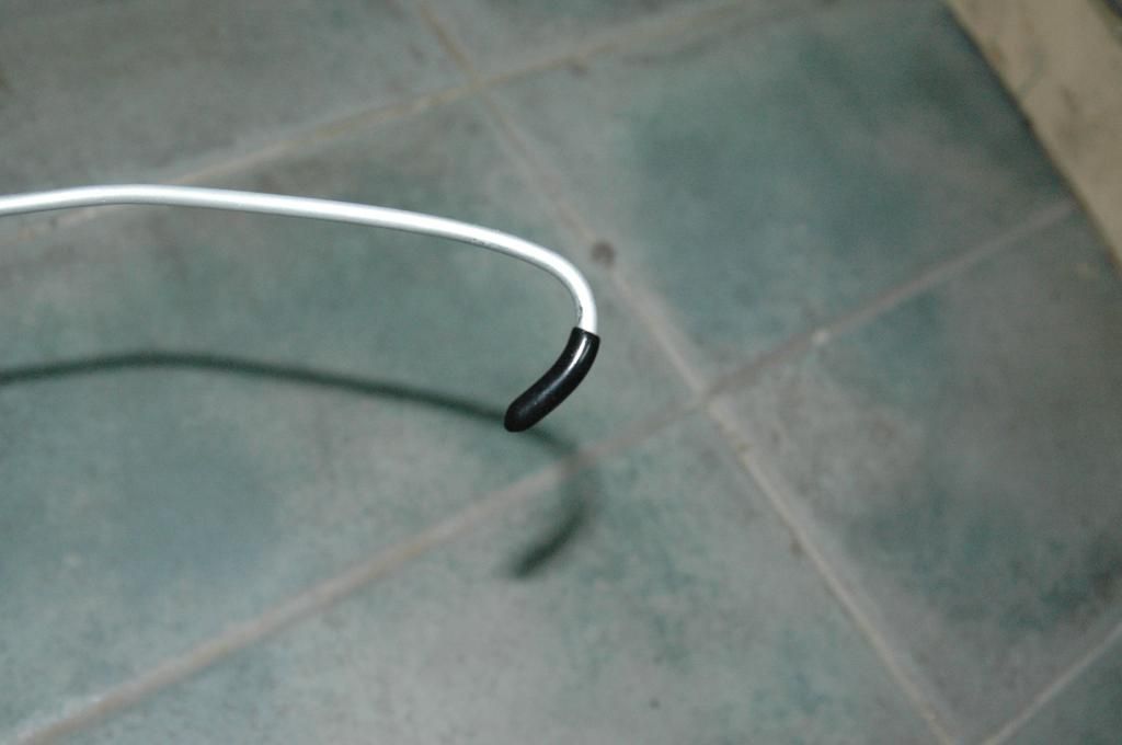

Os arames de fixação e suporte do tecido do teto, após dobrados como os originais, que já se apresentavam com acentuado desgaste, levaram uma carapuça na ponta para evitar danos no tecido mas também permitem melhor comportamento face à oxidação (os arames foram galvanizados a frio para não oxidarem, recomendo)

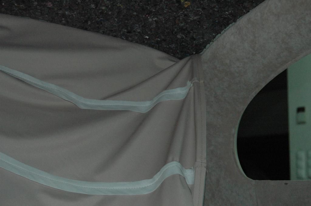

Parcialmente aplicado
Aqui ainda não estava definitivamente esticado o tecido do óculo traseiro

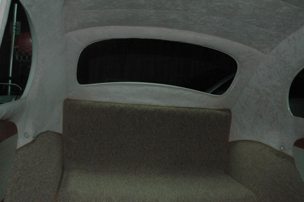

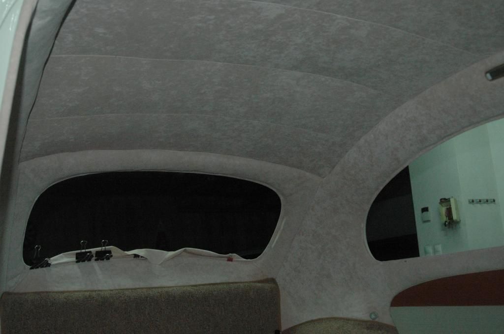

Agora a começar a ser finalizada a aplicação

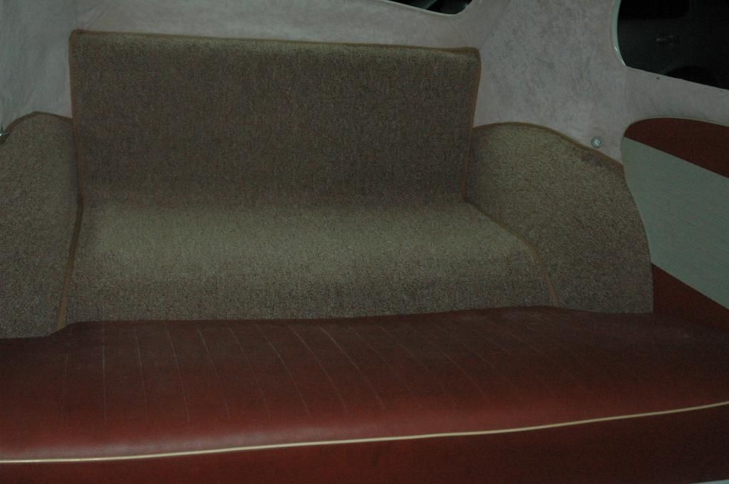

Aspeto final, lindo na minha opinião (o banco de trás ainda vai ser devidamente limpo e hidratado com cera de abelha para melhor flexibilidade)
Não sei se gostaram mas penso que está aprovado. Como sabem não sou profissional na área mas dei o melhor,

Re: VW 1200 Limousine Luxe de 1962
Perfeito, perfeito, só um conselho a peça metálica para a borracha de suporte do bando traseiro, coloca duas, uma de cada lado, fica mais fixo/resistente, no caso de teres criânças para suportar as cadeiras, foi o que fiz no meu rato para levar as cadeiras de transporte.
Boa continuação dos trabalhos. :wink: :wink: :wink: :wink:

Ok Fernando é uma boa sugestão, vou ver se a coloco.
Obrigado a todos.
agora vou demorar um pouco mais pois os bancos e as forras da frente estão em estado que carece de maior cuidado.

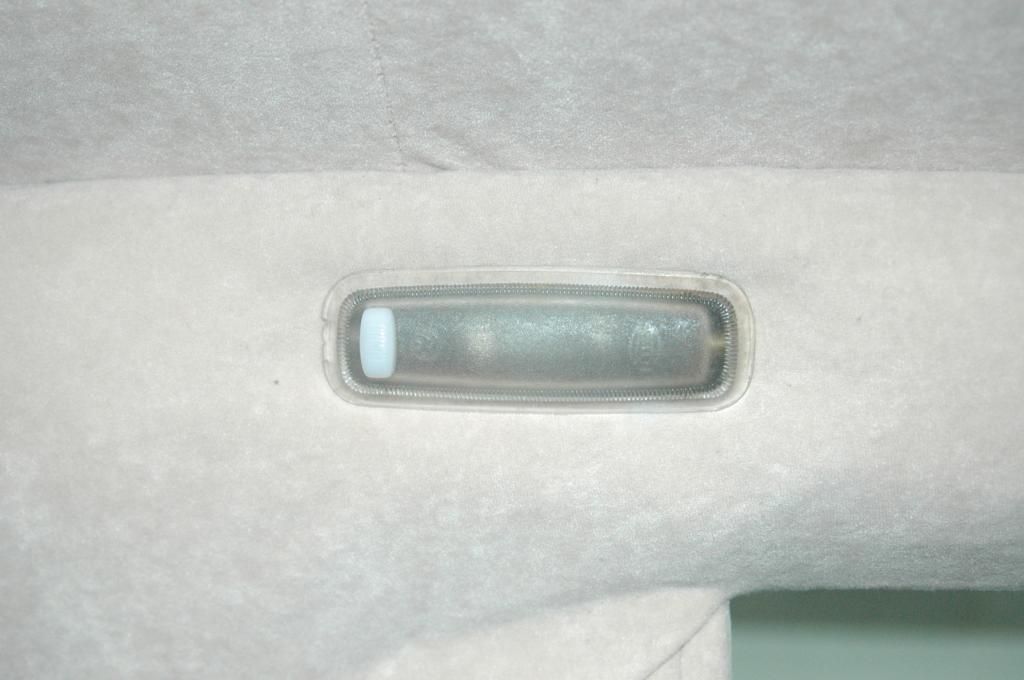

Só uma pergunta (talvez tonta e de quem não sabe/percebe), essa "manta" que estas a usar, não poderá ser perigosa junto desses fios?
rimas
Posts: 538
Joined: 18 Aug 2014 00:56
Location: Por ai....
Post by rimas »
fios, nao me parece, agora meio caminho para reter humidades sem duvida...
cumprimentos
Se te preocupas com a pintura do teu vw, lembra-te que nao é a tinta que o faz andar !!!
Fonsecart
Posts: 82
Joined: 25 Jun 2011 01:24
Post by Fonsecart »
Olha Nuty,
quanto à proximidade aos fios só junto ao plafonier e mesmo assim está bem afastada pelo que não existe perigo algum, Rimas, quanto à humidade até nem absorve líquidos como podem pensar pois é composta substancialmente por material pouco absorvente mas com um excelente comportamento térmico e acústico. Alias é vendida para aplicação automóvel pelo que tem qualidade para esse fim. No entanto, poderá sempre reter humidade mas nada mais do que o próprio forro não o fizesse sozinho. Penso que não me irei arrepender, depois se verá!
