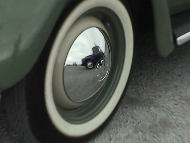

como vais colocar as faixas brancas? é alguma coisa em plastico? é pintado?
Obrigado pedrosplit. :)
As faixas brancas já mandei vir à parte. Para te ser sincero não sei bem explicar como são, só quando chegarem é que posso falar melhor sobre isso. São de tirar e meter. Deve ser tipo borracha que é aplicada no pneu.
Tenho de ver se eu tira uma fotos de um 403 com faixas brancas da Atlas... com os pneus todo comidos da faixa a roçar no flanco :/ Tinha um jogo, ao fim de 3 meses fiz presentes deles... nunca mais :cry:
HUGO PEÇAS
Posts: 416
Joined: 25 Jan 2007 00:47
Location: Santa Iria de Azoia
Post by HUGO PEÇAS »
Boas, as faixas são tiras de borracha que se colocam entre o pneu e a jante e que dá um “look” pneu de faixa branca.
A melhor maneira de as montar é a seguinte, vais montar os pneus com as respectivas câmaras-de-ar, embora esses pneus sejam tubeless convêm monta-los com câmara.
Depois com mais calma já em casa desmontas uma roda de cada vez e procedes da seguinte maneira tiras o ar ao pneu “besuntas” a aba da jante com sabão e agua, e colocas a faixa branca, depois vais enchendo o pneu novamente e vais calcando a faixa de modo a que fique uniforme e encostada ao pneu para dar um ar mais real de pneu com faixa.
O resultado final será mais ou menos este.
