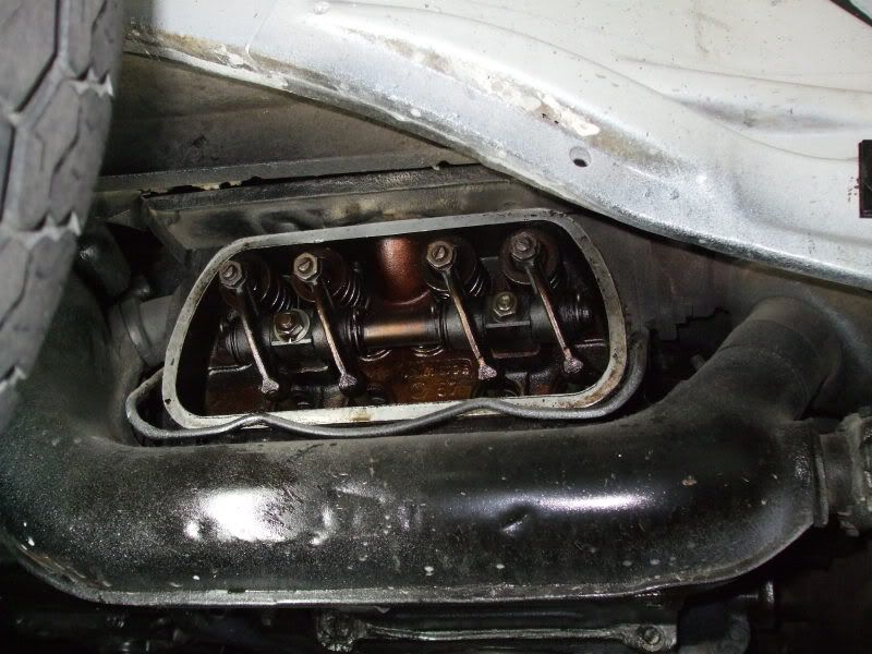

Bem, hoje foi dia de bricolage!! Decidi afinar as válvulas e mudar as velas, tenho algumas fotos que documentam a situação e também alguns problemas...

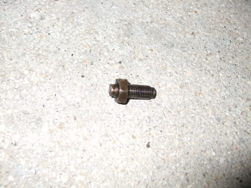

Constatei que o parafuso que da afinação a uma das válvulas do cilindro 3 está colado e por isso não dá afinação. Tentei tira-lo, mas já estava a começar a moer a ponta do parafuso e decidi parar...
O parafuso em questão é este:
Alguém tem uma coisa destas a mais que me possa enviar?

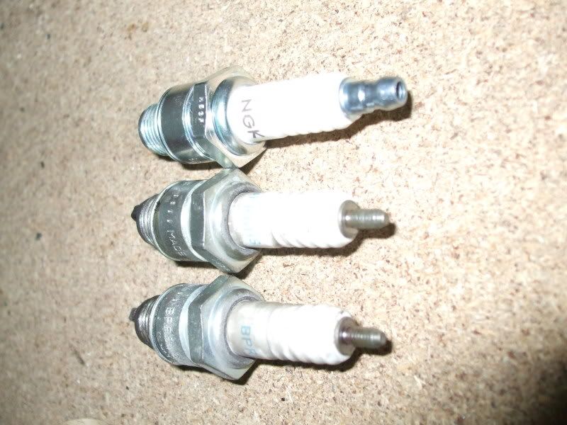

O outro "problema" é que as velas novas que comprei não são iguais às que la tenho e não sei se há algum problema ou não! As que estavam no carro têm a seguinte referencia: NGK R BPR6HS
As que comprei são: NGK B6HS
A diferença visível que encontro é aquele "casquilho" na ponta que não encaixa no cabo da vela (que por sinal também vou mudar, porque estão muito rijos e tinham óleo em algumas zonas)
Em princípio o problema das velas resolve-se facilmente com o fornecedor das mesmas mas sabem-me dizer se há alguma diferença entre os dois tipos de vela ou é tudo igual?
Agradecia era ajuda em relação ao parafuso de afinação das válvulas...se alguém puder ajudar agradeço...

Para soltar a porca do parafuso dos martelos tenta dando calor. Caso a coisa esteja preta troca um original usado de preferencia. Tenta um ferro velho ou com o Julio Monteiro, Hugo peças, etc. Eles ajudam de certeza.
Quanto ás velas, deves de usar a marca que quiseres (NGK são defenitivamente as melhores mas podes usar Bosch, Beru) mas a referencia de origem. Se as tuas cabeças são originais usa as de canhão curto W175 ou W145, conforme o motor.

As velas que estavam no carro são as que estão na foto a nova é a que tem aquela "cabeça" na ponta estas são de canhão curto? As que comprei também são NGK só não as coloquei porque detectei aquela diferença e não sabia se havia diferença ou não!!
Quanto ao parafuso tenho de ver se me oriento...

Olha que o oleo limpa-se e os cabos que tenho arranjado novos são maus. Os brasileiros são tão duros que parecem ja velhos e os cachimbos não duram nada.
Os de cilicone são bons mas com o tempo deixam de trabalhar.
As vezes é melhor so limpar bem os velhos, substituir as borrachinhas e reinstala-los.

Pois bem pessoal já consegui desencravar o parafuso e já mudei as velas, cabos de vela e afinei as válvulas, agora é só testar para ver as melhorias!! Ainda não experimentei para ver nada, só montei tudo e pus a trabalhar (pegou logo, sem problema!)
Vamos ver é se melhora a quente que era onde estava o problema!!

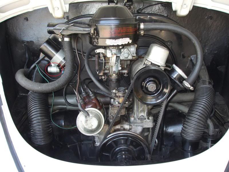

Relativamente ao problema de não pegar a quente esse continua...felizmente não atrapalhou porque enquanto visitamos o certame deu tempo para ele arrefecer

Já agora alguém me esclarece o que é aquela peça que está por baixo da bobine (assinalada a vermelho com uma elipse). Para que serve? Aquilo está ligado à bobine será que pode ter alguma influência no problema?
