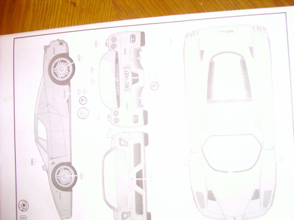

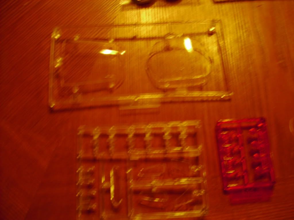

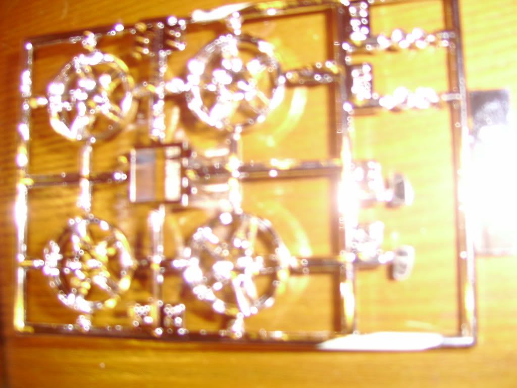

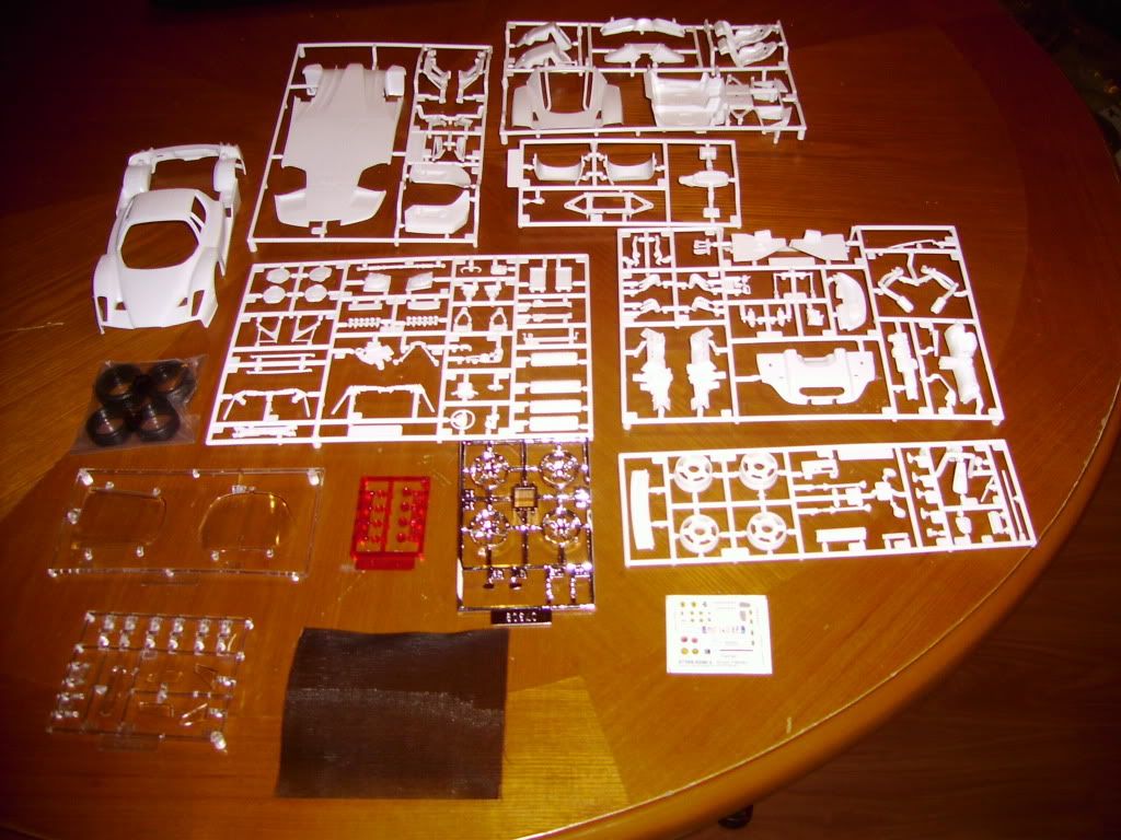

Boas. Eu tenho um modelo de um Ferrari Enzo, que o meu irmão me deu no Natal. Já andei a procurar e não encontrei nada ( colas, tintas e etc.) Primeiro queria saber onde aqui no Grande Porto comprar isso. Segundo como se deve pintar, com tinta e pincel ou com spray (o carro é de plástico).
As imagens:
-Os cromados:
Image.
-Os "vidros":
-O carro:
-O livro:
-As peças:
Se precisarem de alguma foto digam.
